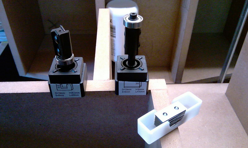

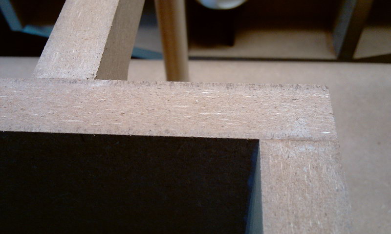

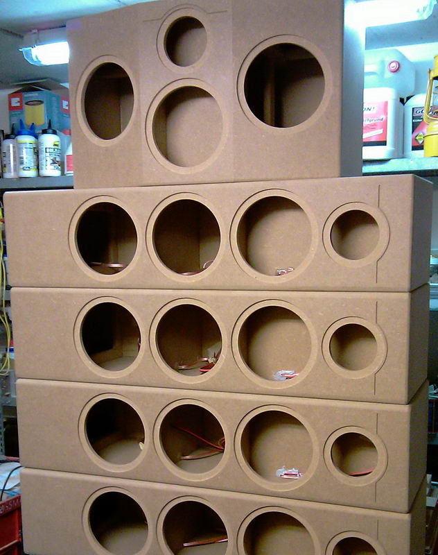

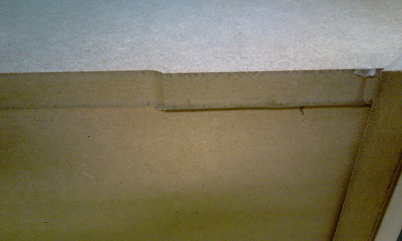

        Sehe ich das richtig, Du schneidest die Platten teilweise etwas auf Übermaß und fräst sie dann bündig?
          • 5974
          #229
          Ja, diese Methode hat sich sehr bewährt. Da Plattenmaterial oft ein paar Zehntel dicker als das angegebene Maß ist, habe ich stumpfe Verbindungen nicht richtig hinbekommen. Und es ist einfacher die Kante bündig zu fräsen, als die Fläche runterzuschleifen. Seit ich mir einen Bündigfräser mit Wechselklingen gekauft habe, macht es richtig Spaß. Danach dann Fase oder Radius, wie es einem beliebt.
          Ich mag solche Übergänge, Seitenteil drauf, Licht weg
          Der rechte Fräser mit Lager oben ist billiger, als der linke. Mit den 10 Wechselklingen (4-schneidig) um 134 €. Ich brauche die oft, also egal.

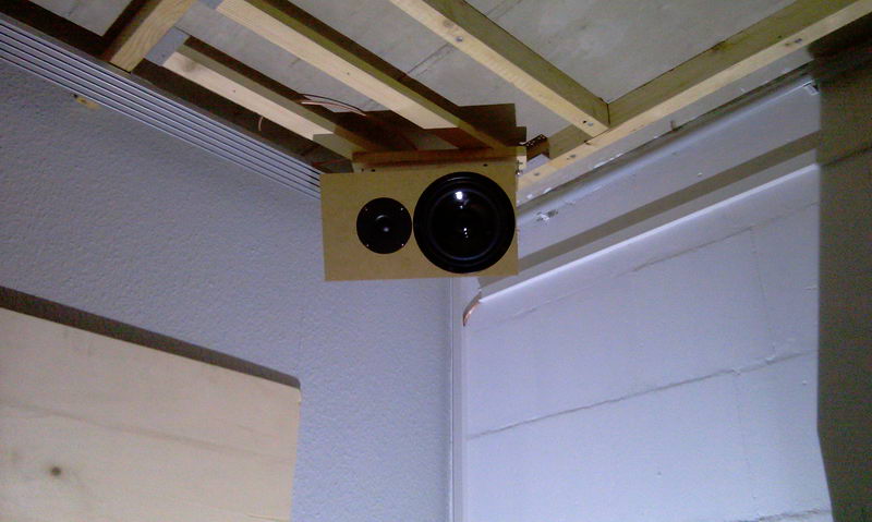

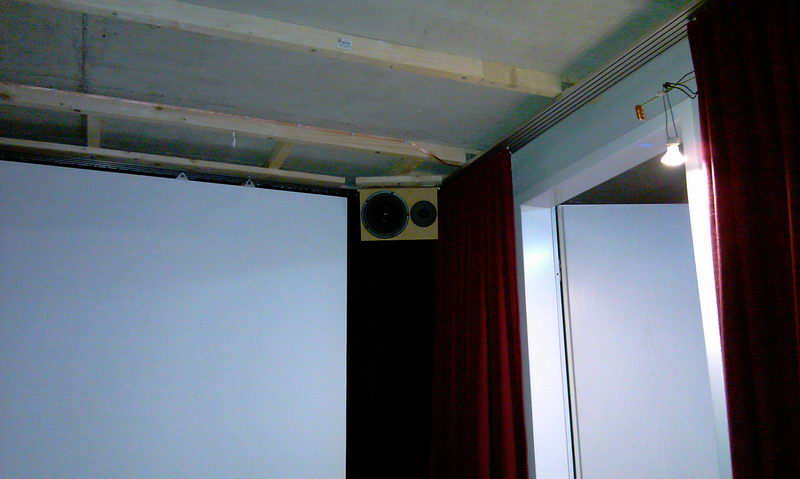

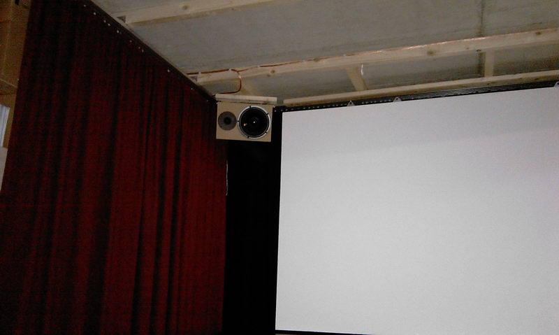

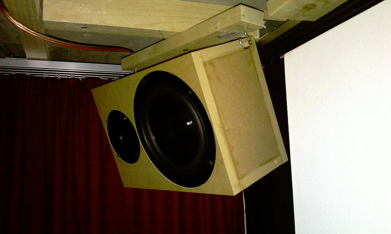

              Inzwischen habe ich mal die 4 B170light aufgehängt, beide Achsen auf den Hörplatz ausgerichtet. Da ist mal gut, daß die Decke noch offen ist, so kann man das in Ruhe probieren. Norbert hatte seine Decke schon fertig und sich dann wohl an den Atmos Vorgaben orientiert?

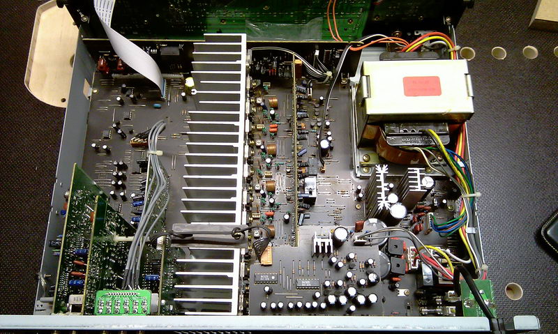

              Der Denon ist da, bekommt aber noch Bananenbuchsen, ein Teil der Anschlüsse (Rear Boxen) sind echt einfache Klemmen. Der hat wirklich einen zierlichen Trafo und nur 10000µF Kondensatoren. Aber für die 4 Deckenlautsprecher ist so ein altes Gerät wohl ausreichend. Ich weiß schon, warum ich sonst lieber größere Geräte mag.
              Wegen der Steuerungsmöglichkeit des Yamaha über eine App habe ich endlich mal das geplante LAN Kabel und auch Sat Kabel gelegt, welches schon eine Weile zusammengerollt in der Ecke lag. Die Möglichkeit für Full HD Fernsehen war nämlich von Anfang an geplant. Das hat den ganzen vormittag gestern beansprucht.
              Nachmittags habe ich noch ein bischen gefräst.
              Und gesaugt.

                  Der Denon ist niedlich. 2 x 10.000 für 5 x 105 Watt.
                  Meine großen AX haben 2 x 22.000 für 2 x 250 Watt
                  Das Netzteil misst ca 16 cm x 12 x 12 ...
                  Bevor Fragen aufkommen. Im Bild zu sehen ist der Kühlkörper für einen Kanal.
                  Aber für die Presence-Lautsprecher reicht der Denon bestimmt lange und genug.

                                Ja... den Fräser mit dem oberen Anlauflager hab ich schon länger... den anderen muss ich noch bestellen. Mit dem kurzen einfachen ist das doof.
