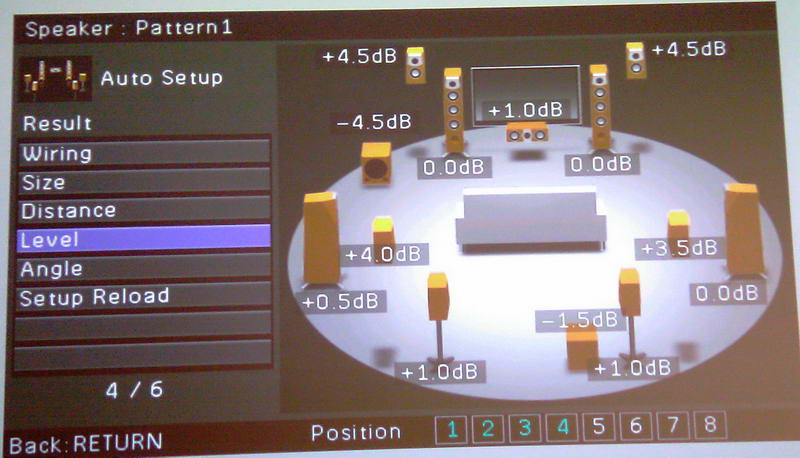

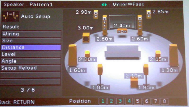

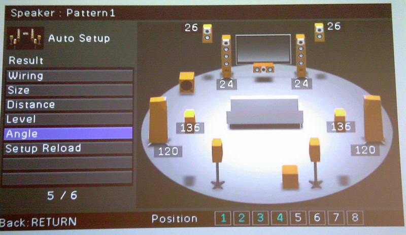

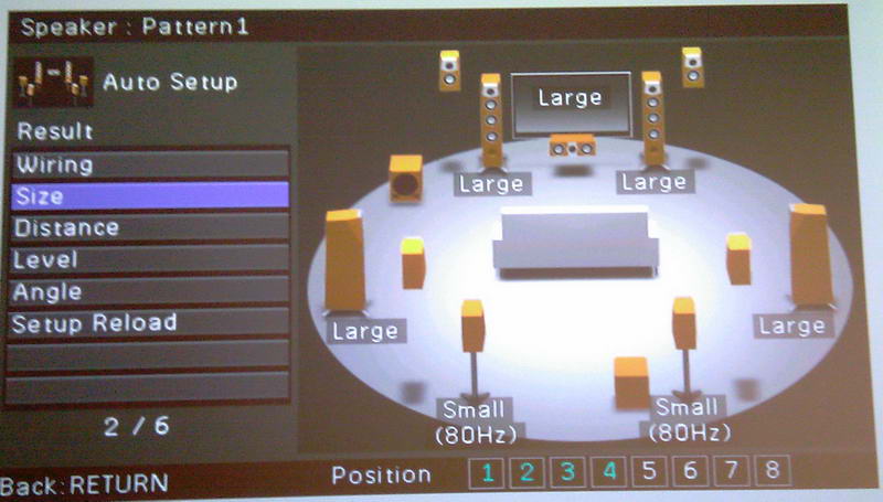

            • 5973
            Marius hat es gut getroffen, so war das gemeint. Die Warnung war aber nicht von ihm.
            Gestern nachmittag nochmal kurz das Micro auf Stativ an den Receiver.
            5 Minuten später war alles klar
            Leider zickt mein Sony BluRay Player rum, der zeigt kein Menü zum einstellen, höre nur ein leises "knuck" alle paar Sekunden aus den FrontLS. Die HDMI OUT Lampen blinken dazu. Allerdings startet der Film dann ohne Geräusch wie gewohnt. Ist es ein Handshakeproblem? Werde mal den Philips aus dem WZ anschließen, anderes Kabel habe ich schon probiert. Der kann nur so wenig 3D wie der Beamer
            Fallstrick war dann die "Bass extra" Einstellung, da vorne alles als groß erkannt. Habe ich dann abends nochmal geändert und aktiviert. Der hintere Sub wurde beim einmessen zwar angesprochen, aber ist beim Film sehen still. Auch wenn der Roboter bei Avatar von hinten angestampft kommt, da müßte der sich doch bemerkbar machen.
            Ideen woran das liegt?
            WLAN und LAN gehen jetzt, lag am falschen Schlüssel. Die App zum fernsteuern des Yamaha ist der absolute Hammer. Macht richtig Laune.
            Der Receiver ist super, das drumherum muß noch etwas angepasst werden.
              Kann es sein das du den Subwoofer am SB-Kanal über eine Weiche angebunden hast? Wenn ja, dann steht die Trennfrequenz (Yamaha 80Hz) falsch, müsste ja dann auch auf large gestellt werden.
              Oder kann man beim Yamaha "Subwooferwinkelpositionen" einprogrammieren?
              Dawa
                • 5973
                Nein,
                Submodul über 5m Cinchkabel an 2ter Sub Buchse des AVR. Submodul Lautstärke auf 12 Uhr, Trennfrequenz ganz auf, soll ja der AVR machen. Keine Anhebung des Sub.
                Belle CR direkt an den LS Klemmen, wegen HP der Belle Weiche 80 Hz.
                Nein, Winkel beim Sub geht nicht, entweder 2 Vorne und hinten, 2 seitlich oder Doppel-Mono bei willkürlicher Aufstellung.
                Das hatte ich ja vorher, das Sub Signal als 2.1 von den LS Klemmen der Belle CR abgenommen. Wegen HP auf der Weiche trotzdem dann Full. Sollte jetzt aber der AVR machen. Wegen 2 Sub Cinch Ausgängen und der Sub Phase.
                Zuletzt geändert von yoogie; 16.03.2016, 13:17.
                  Es gibt doch so eine Taste, DISPLAY oder so ähnlich, wo Du Dir anzeigen lassen kannst, was so rein und raus geht, Bild und Ton. Schau mal, ob da überhaupt ein 5.1 oder 7.1 Signal reinkommt. Nicht dass Dein Player da wirklich komische Dinge macht.
                  Denn nur bei einem diskreten .1 Signal werden die Subs angesprochen, wenn alles andere auf Fullrange ist. Die Funktion "Extra Bass" brauchst Du nur, wenn Du bei 2 Kanal Signalen die Subs zusätzlich nutzen willst, also zum Musikhören. Ansonsten würde ich die lieber ausschalten. Kommt dann nichts aus den Subs, dann bekommt der AVR kein .1 Signal angeliefert.
                  Bei dem stampfenden Roboter am Anfang müsste es definitiv hinten rumpeln. Da Du den 2. Sub als hinten definiert hast, muss er sowohl alles unterhalb von 80Hz von den Backsurrounds kriegen, als auch den LFE.
                  Und Du musst natürlich den Pegel der Subs deutlich anheben. Da macht auch der Yamaha für meinen Geschmack deutlich zu wenig, das macht keinen Spaß
                  Aber sonst, wie isses denn nun, so eingemessen mit 13 Kanälen? Lüppt?
