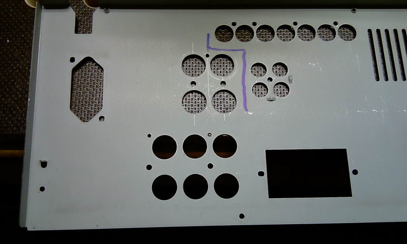

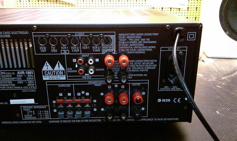

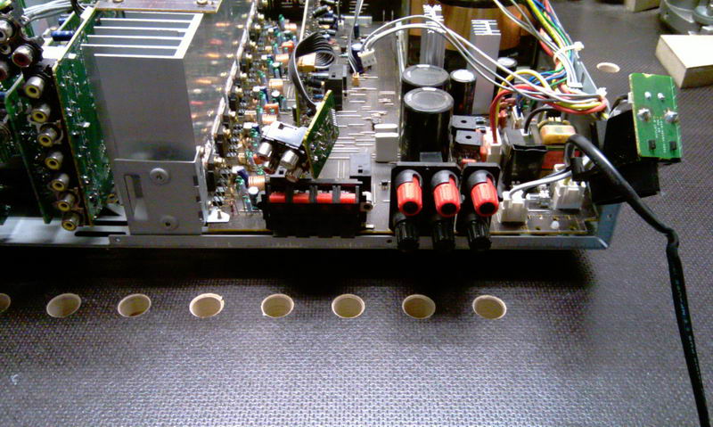

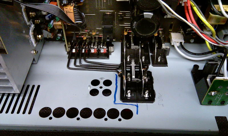

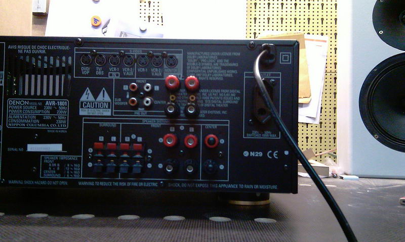

      Mit dem Denon habe ich doch kein Leid. Der ist relativ klein, reicht bestimmt für den Zweck und war nicht teuer.
      Der hat jetzt vernünftige Anschlüsse und hat eben schon ein bischen Musik gespielt. Diese Terminals habe ich vor mindestens 5 Jahren mal als Restposten von Po..in für Cents gekauft und die sind exakt da verbaut. So klein ist die Welt.
      Ist zwar nur 1,5 mm² NYM Leitung, aber knapp über der Platine ist der Anschluß der Klemme noch dünner.
      He Martin, der ist alt und hat hinten noch eine Steckdose
