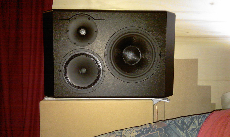

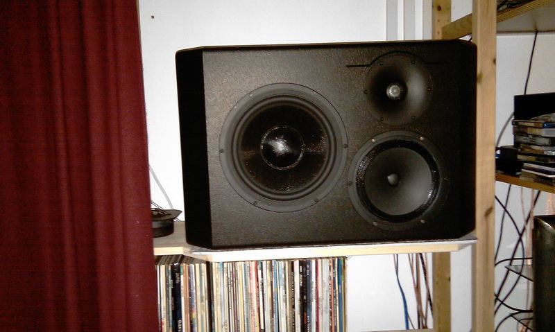

      Vorne sieht man trotz Blitz nicht viel, da ist halt ein schwarzes Loch, davon profitiert mein Beamer natürlich sehr. Natürlich war auf dem einen Foto aus Versehen ein Gehäuse für die Seite hingeraten. Damit die Stereobasis breiter wird, stehen die HT/MT nach außen und auch eingewinkelt auf den Hörplatz. Somit sind die leicht schräg stehenden Querbelle so tief wie der Belle Center, gleich hoch sowieso.
      Die Lautsprecher seitlich vom Sofa stehen mit den HT/MT leicht vor dem Sofa, etwas weiter vorne wäre wohl noch besser gewesen. Aber gestern abend habe ich den Smaug schon deutlich besser als vorher um das Sofa rumgehen hören. Das hat vorher völlig gefehlt, also Ton von der Seite. Die Erweiterung auf 7.1 (wobei .1 dann 2 18"er sind) und Fullrange hat es voll gebracht. Martin hat mich auch lange genug bearbeitet und was solls, die Chassis waren eh schon da.
      Einzig hinten der zu kleine Sub bringt es nicht, ich konnte Jacks Fluggerät im Stadion nicht mehr druckvoll mitbekommen, wenn er hinten rum fliegt. Das kommt davon, wenn man hinten nicht auch Querbelle baut, wie vom Ingenieur mehrmals empfohlen.
      Einen Nachteil hat so ein Setup natürlich. Man ist immer schnell versucht noch lauter zu drehen, einfach weil es geht. Den LS sowas von egal.

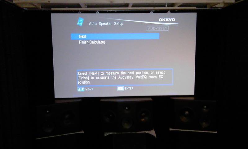

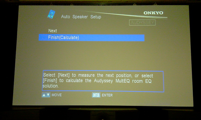

                  Gestern habe ich mich sehr über den mickrigen Sound aus dem Center gewundert. Ein riesen Ding und Klang wie ein Kofferradio. Beim einmessen meinte Audyssey 150 Hz. Das Avatar Intro war doch recht dünn. Heute mal mit dem Sinus Generator mit 2 Hz und Notebook gecheckt. Tatsächlich ein Bass verpolt
                  Nicht an den Chassis, sondern eins der Kabel an der Weiche.
                  Jetzt ist aber gut, weil behoben.

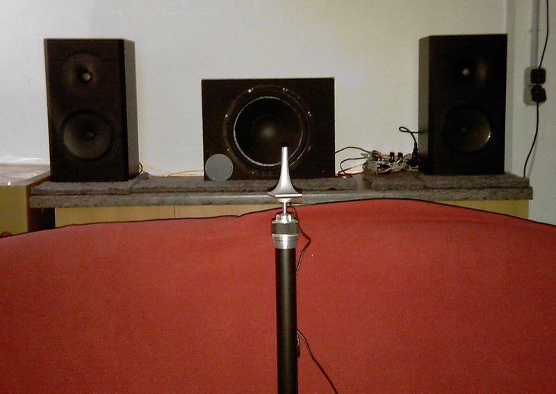

                        Zum Glück hat sich da mal ein kluger Kopf namens Fourier was cleveres ausgedacht, so dass wir nicht anhand von irgendwelchem Zickzack Kaffeesatzleserei betreiben müssen, sondern anhand von schönen Amplituden- und Phasengängen auf einen Blick exakt und eindeutig das Verhalten des Lautsprechers erkennen können
                        Anbei die Messung von Yoogies Center im RAR (nur oberhalb von ca. 80Hz gültig):
                        P.S.: Mensch Jörg, immer diese Leichtsinnsfehler!
                        Na ein Glück hast Du das nicht geglaubt, dass dieser Prachtcenter nur bis 150 Hz runtergeht...
