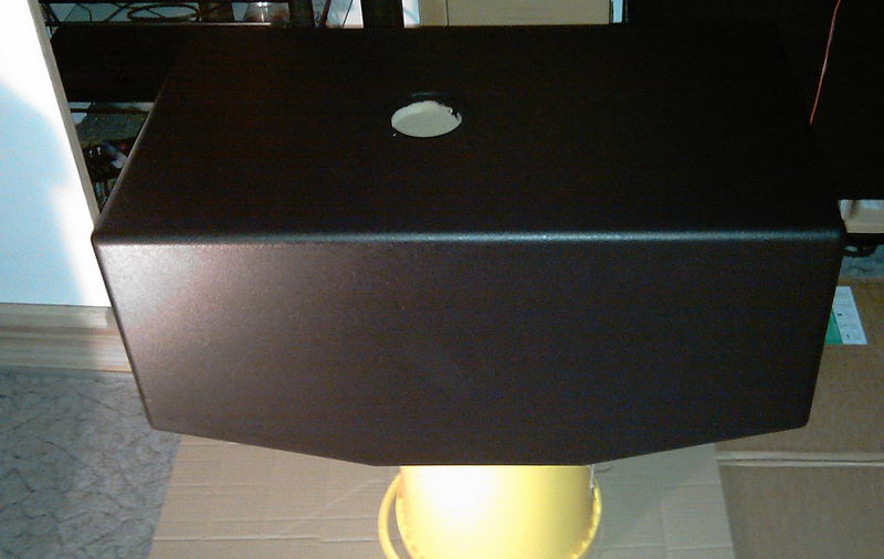

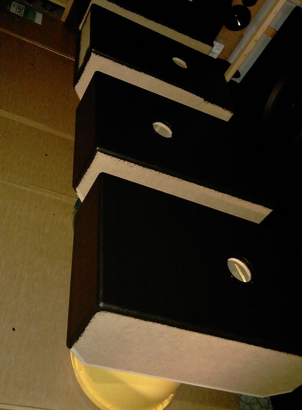

          Euer Wunsch nach lackieren wird gerade erfüllt. Die Rückwände haben gerade die dritte Schicht erhalten.

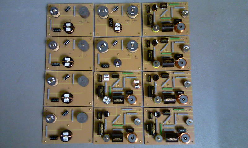

          Weichen sind auch fertig. Bald ist Montage.
          EDIT: Spät abends kam noch die vierte Schicht drauf, die Rückwände sind somit fertig.

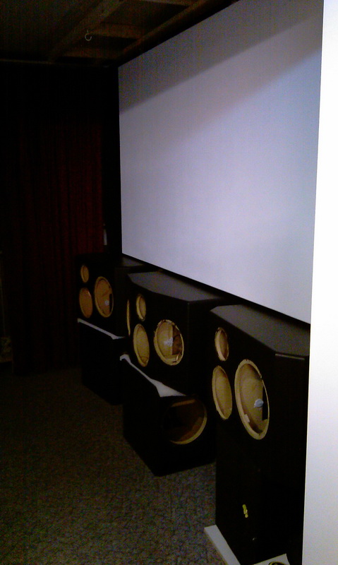

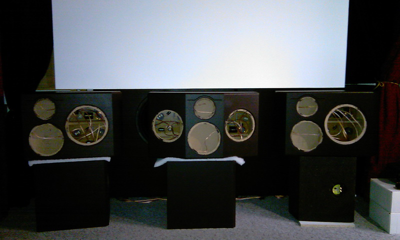

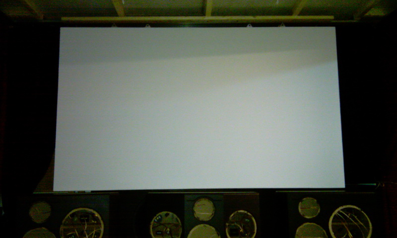

                  Gestern abend haben die ersten beiden Querbelle wohltuende Töne von sich gegeben. Vorgestern habe ich mich noch mit Kabelkanälen anbringen vergnügt.
                  So stehen die jetzt mal wieder provisorisch, nur inzwischen bestückt. Und die rechte natürlich andersrum, also HT/MT nach außen.
                  Meine Leinwand wird jetzt größer, breiter, kommt dann tiefer und weil AT Leinwand vor die Belles. Die dafür noch höher. Der Center wurde danach bestückt, während schon eine CD über die Belle spielte. Die beiden anderen Querbelle stehen seitlich vom Sofa, ein bischen davor. Besser geht es nicht, weil das Regal nicht verrückt werden kann. Aber die jetzt 7 Belle stehen besser an ihren Standorten, als die 5.1 Konfiguration jemals gewesen ist. Kann also nur besser werden.
                  Am WE kommt Besuch aus der Nähe von München, da soll es laufen, das kleine Kino.
                  Danke Martin, für die Weichen und die unendliche Beratung

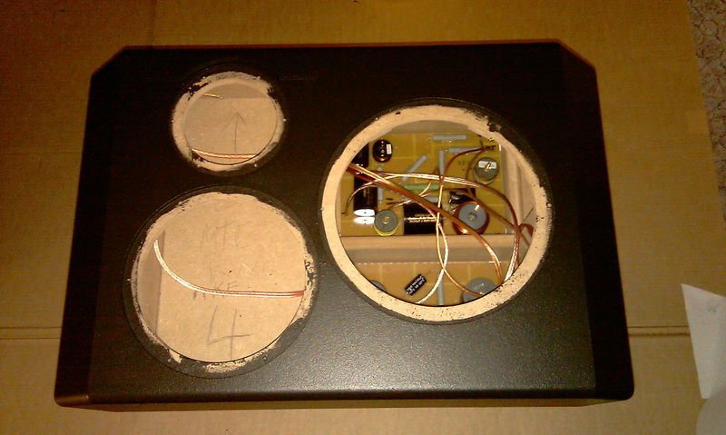

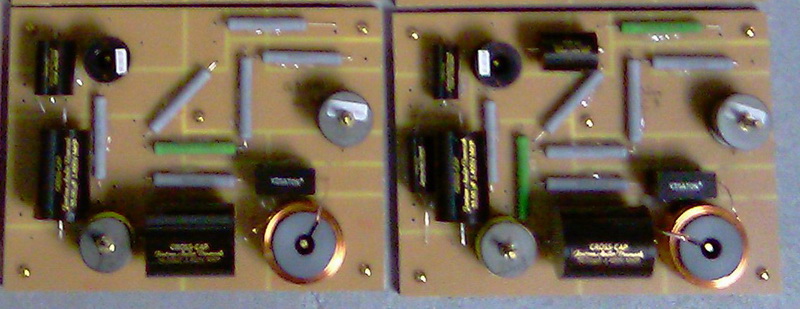

                        Also das erste Paar war eine echte Belle, sehr schön anzuhören. Den Center hatte ich ja danach bestückt, aber noch nicht angeschlossen. Heute habe ich das zweite Paar Querbelle zusammengebaut, angeschlossen, aber so richtig baute sich keine Bühne auf. Kein Wunder, der linke HT war stumm. Also WG raus, Batterietest, KE knackt leise. Hm, muß Weiche sein oder Zuleitung. Also Bass raus, nachsehen. Tja, wenn der zweite Kondensator im Signalweg fehlt, herrscht Stille.
                        Genau betrachtet fehlt aber nicht der zweite, sondern der erste, dort sitzt der 10µF, wo ein 3,9µF hingehört. Daß ihr aber auch nix sagt
                        Der senkrechte grüne Mox fehlt zurecht, die rechte ist die Center Belle Weiche.
                        Also, wegen noch mal ran: Du nicht, aber ich!
                        Hier hätte ich es eigentlich sehen müssen :
