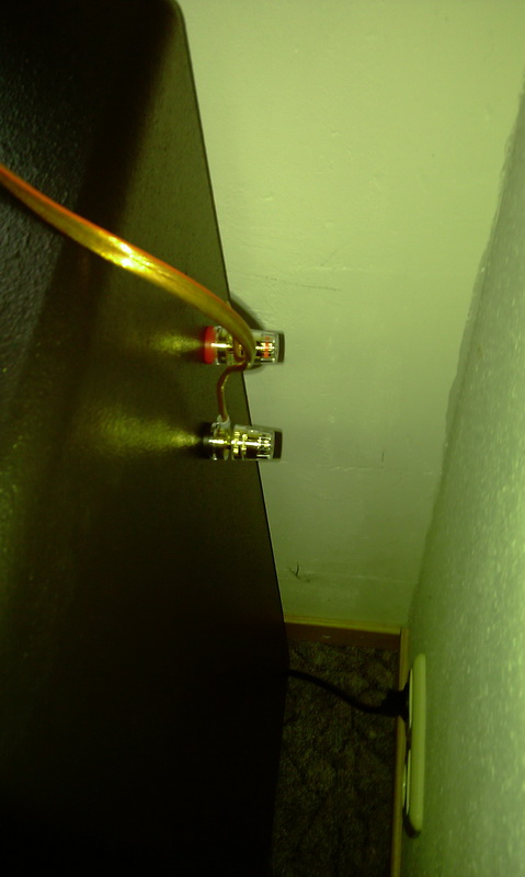

        Statt Polklemmen kannst du auch ein Speakon Terminal nehmen. Würde ich jedenfalls so machen.
          • 5969

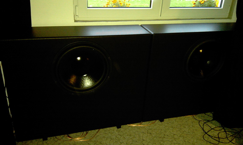

          Die Subs sind fertig und montiert. Ringsum 4 mal Warnex. Und natürlich mit der Wand verschraubt, 600 gr bewegte Masse je Sub wollen beruhigt sein.
          Sind dann doch stabile Polklemmen geworden.

            Das sind ja ordentliche Tiere geworden.

                Wieso hast du das jetzt nicht gleich das Aktivmodul mit eingebaut, anstatt sie immer nur irgendwohin zu legen:-)
                  • 5969
                  Weil die im Regal im Ständer sind, das liegt nur für einen ersten Test darauf.
                  Auf dem Sub liegt eh nur ein Mivoc AM120, da ist der Subsonic viel zu hoch und fest eingestellt.
                  Bzw für die seitlichen Querbelle muß ich eh Ständer bauen, dann baue ich die beiden DS4.0 Module dort ein.

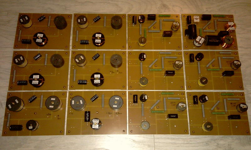

                    Nach fröhlichen Bestellorgien ging es mit löten weiter.
                    Bei 3 Versendern bestellt, alle 3 mußten nachliefern.
                    Wenn die letzten Teile nachgeliefert sind, werde ich sogar fertig mit den Weichen.
                    Das meiste ist aber schon passiert.
                    Sind je getrennte Bassweichen und MT/HT Weichen für 4 Querbelle mit GF 250 und 2 Belle Center mit 2 GF 200.
                    Selbst oben rechts, auf der einzig fast fertigen Weiche fehlt noch ein Widerstand.

                      Yeah, sieht aus wie Serienproduktion!
                      Hat Stil
                      Gruß Nico
                        Die Anordnung der MOX erinnert mich irgendwie an diese Geometrie-Rätsel: "Teilen Sie die Fläche in zwei gleich große Hälften, indem Sie nur ein Streichholz verschieben"

                          Ja, stimmt. Grund war aber das achsparallele Fräsen der Kupferschicht.

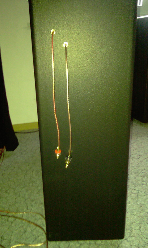

                          Habe Dir gerade eine Mail geschrieben, gerollt habe ich noch nicht, weil ich erst die mechanischen Arbeiten fertig haben wollte. Also Teilkreise bohren, Kabel reinlegen und mit Heißkleber abdichten. Habe den Großteil davon gestern abend gemacht.
                          Du siehst sicher auf einen Blick, welche Weiche wohin gehört! Ein Tip, die 27er sind grün.
                          Zum Glück wird gerade wärmer, dann rolle ich diese Woche noch.
                          Die fehlenden Weichenteile sind versandt worden, dann können die Weichen fertig werden und dann nur noch "mal eben" bestücken.
                          Anfang Februar bin ich sicherlich fertig, nachdem ich einen Monat verbummelt habe

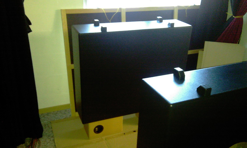

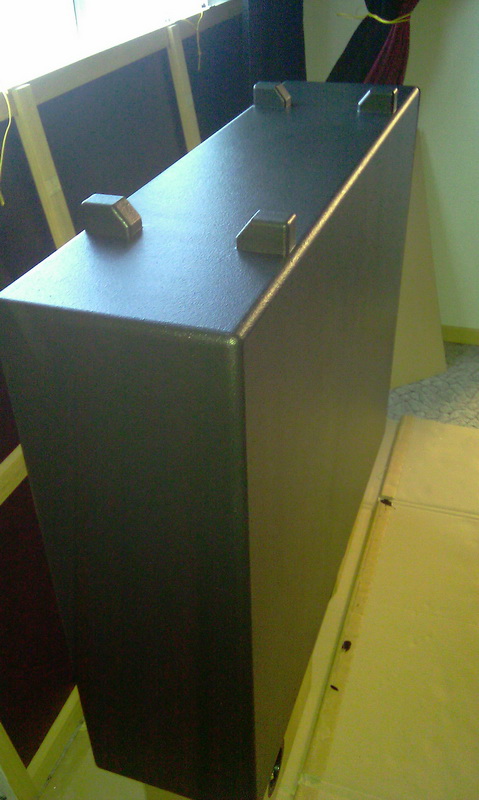

                            Gerade habe ich die Schleifarbeiten an meinen Querbelles beendet und bin lackierfertig, bzw kann Warnex rollen. Die letzten Weichenteile kommen wohl morg..., äh heute.
                            Langsam kommt Vorfreude auf.
