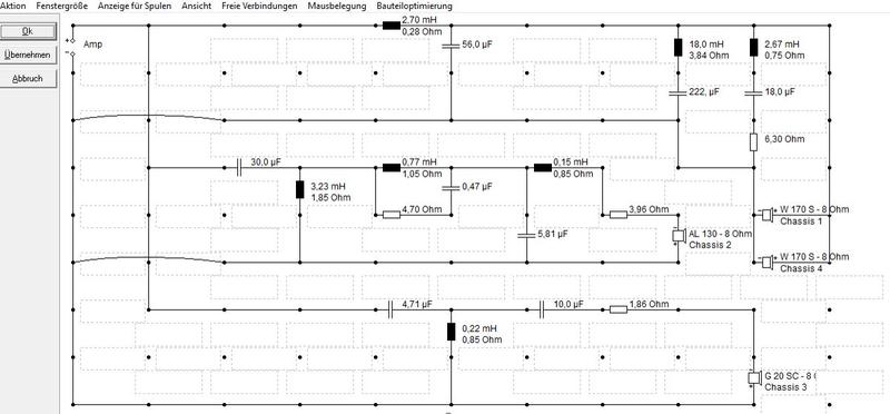

    Kann ich die Weiche so uebernehmen wenn der AL130 nur 3-4 Liter bekommt und nicht 5 wie Du in Deiner Datei eingegeben hast?
      • 28835
      #77
      Ja.

          Moin, sagt mal bei der Weiche hab ich echt nen paar Schwierigkeiten alle Bauteile auzutreiben, gibts es irgendwelche Moeglichkeiten die Weiche Richtung "Standardteile" zu optimieren? Ich will da nicht dran rumfuschen...
          Gruss
          madmat

            Solche Spulenwerte gibt es auch nirgens Runde einfach zum nächsten Wert.
            2,67mH > 2,7mH
            0,77mH > 0,82mH
            3,23mH > 3,3mH
            usw
            Ob der genaue R der Spulen wichtig ist kannst du mit Boxsim ja nachprüfen, ggf. halt noch ein R in Reihe dazu. Im Mittel-/Hochton würde ich Luftspulen verwenden, nehme gern die 0,7mm von Janzen. Für den Tieftöner sind Kernspulen ausreichend und vor allem bei großen Werten günstiger.
            Bei Kondesatoren ist es ähnlich. 30uF geht aber zum Beispiel mit 2x15 parallel anstatt auf 33 oder 27 auszuweichen. 5,81 > 5,6 usw. Mittel-/Hochton MKT für den Rest Elkos...
            Gruß Nils
              • 28835
              #81
              Ja, die Weiche wurde auf andere Chassis hingefummelt. Die Werte kann man so annähern wie nlc vorgeschlagen hat.
