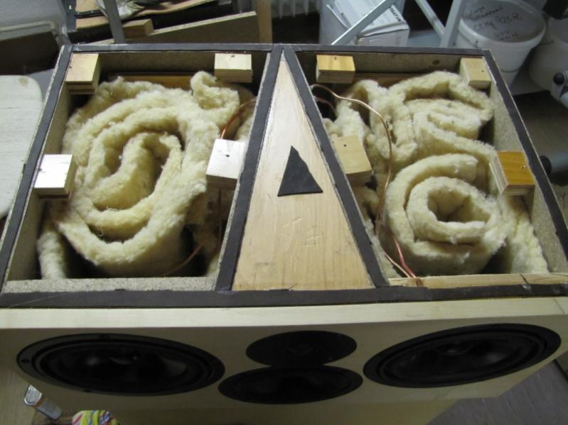

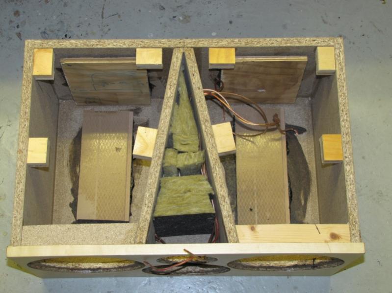

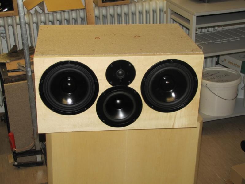

    Das MT-Abteil wurde mit Rockfon Steinwolle gefüllt, Boden und Rückwand erhielten Bit-SW. Die anderen Seiten grenzen an das Möbel, da kommt nichts durch, zumal eine Filz-Schicht auf die Box kommt.

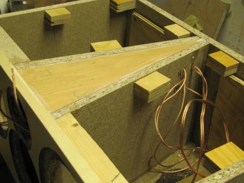

    Die Klötze dienen zum Verschrauben des Deckels, damit die Spanplatte nicht splittert, da halten die Schrauben auch nicht gut. Als Dichtung werden Lederstreifen aufgeklebt, die TT-Abteile werden mit Schafwolle locker gefüllt.
    Der Deckel wird noch verschraubt, er ist nicht schief!

      Die Weiche ist (noch) extern zur endgültigen Abstimmung. Dazu will ich den Center (am gleichen Ort) mit einem Front-LS vergleichen. Könnte schwierig werden, weil etwas Tiefton fehlt. Mal sehen.
      Nach Umzug wird der Center in das vorgesehene Fach des Möbels montiert und dann ist das Werk beendet. Bin mal gespannt, wie das klingt.

        Wahrscheinlich wird sie etwas tiefer klingen als ein Wandlautsprecher auf Ohrhöhe.
        Ich weiss jetztz nic ht, ob du es schon irgend schriebtetest , aber warum sitzen die TT 'so hoch' ?
        Drücken die nicht den HT-Abstrahlbereich eher nach unten ?
        Ist ja so etwas wie 'ne d'Jupp Anordnung ?!?

          Hast du gut gemacht, der Center gefällt mir.
          Der Al130 sieht in schwarz richtig "Augenfreundlich" aus

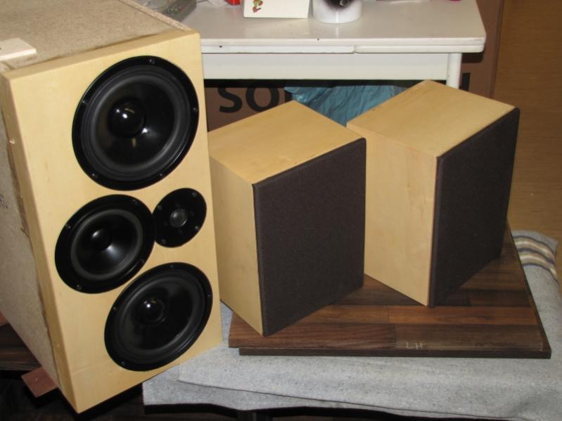

            Die TT müssen so hoch, um Breite zu sparen. Das hört aber kein Mensch.
            Habe heute vormittag den Center mal angehört mit der simulierten Weiche und war zufrieden, klingt einfach gut. So ging es mir auch bei den Front-LS "Sonja".

              Alles bereit zum Umzug. Die Rear-LS sind mit Akustikstoff bespannt. Sind Aliens.

                So sollte ein Center sein.
                Aber ein Frage:
                Ist der Center auf Ohrhöhe oder wird er angewinkelt aufgestellt?
                Im letzteren sehe es besser aus wenn die Front im passenden Winkel ausgelegt ist.
                Gruss Andi_m
                dabei sein ist alles
                (Zitat: Jürgen von der Lippe)
                  • 29056
                  Nicht auf Ohrhöhe, aber weit weg, etwa 4 m. Da ist der Winkel wurscht und es sieht auch nicht gut aus, wenn der Center im Möbel schief eingebaut ist.

                    Bei 4 Meter ist es wirklich nicht mehr drastisch.
                    Bei mir sind es 3,8 Meter und die MT-HT Einheit ist 30 cm tiefer als bei den Main-LS. Da musste ich doch anwinkeln. Nicht viel aber es war bemerkbar.
                    Sonst könntest die die Phase des HT leicht zurück fallen lassen damit sich die Abstrahlkeule leicht nach oben richtet. Das sollte auch funktionieren.

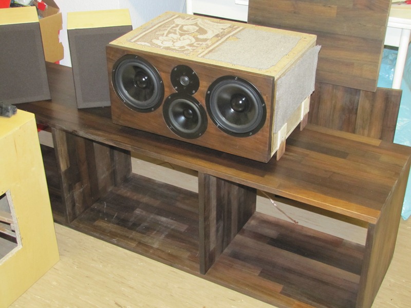

                      Der Center ist ganz schön nachgedunkelt.....
                      Das helle Ahorn passte nicht zum Nussbaum-Möbel , also wurde der Center mit Nussbaum (Jama: französisches!) furniert. Unten sieht man die "Ohren" zur Verschraubung im Mittelfach, ringsum ist Anti-Klapper-Filz.
                      Samstag ist Umzug.

                            Im Vergleich zur Bijou klingt der Center lauter (lt. Simu 8-3dB) und etwas besser. Wenn man Joss Stone anhören kann ohne Schmerzen (ich mag die !), dann ist die Box ok. . Ich war mutig und habe die Weiche eingebaut. Falls es gar nicht passt, der Deckel ist mit Schrauben befestigt.
                            Dummerweise haben sich 2 "Ohren" gelöst, die Schraubenkraft hat die Holzblöcke aus dem Spanplattenmist herausgerissen, Leimfuge hielt. Wurde repariert ohne Probleme und leicht geändert.

                              Der Center ist ein voller Erfolg. Heute gehört.
                              Wesentlich daran beteiligt ist der Center, der eine hervorragende Ortung und einen breiten Sweetspot erzeugt. Ich nehme alle meine Behauptungen zurück, dass ein Phantomcenter reicht.
