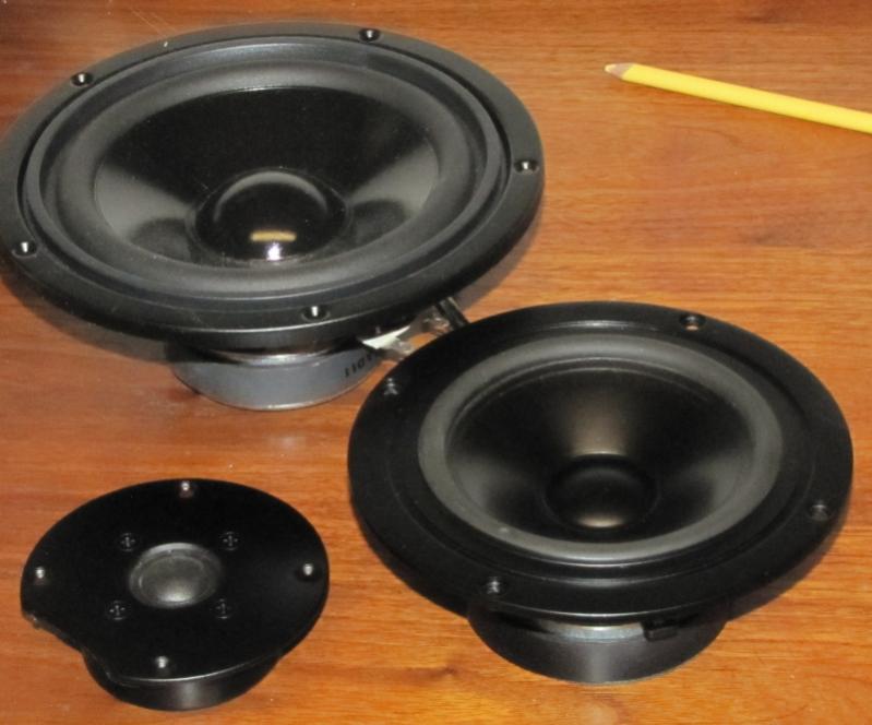

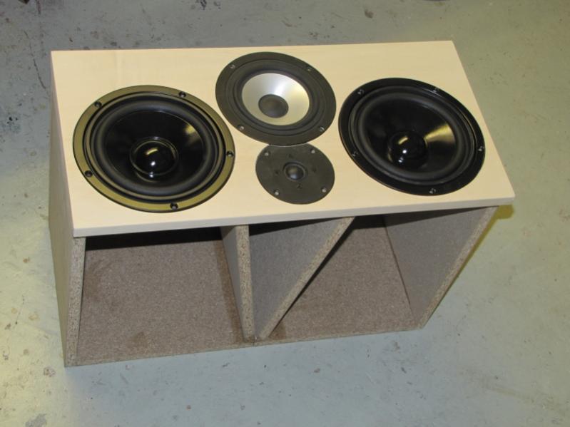

        Fräsungen sind fertig, Chassis sitzen zur Probe. Jetzt noch eitwas Bitumen-SW auf den Boden der Bassabteile und einige Verstärkungen für die Deckelschrauben, Al 130 und G 20 (Frässtelle) schwarz lackieren sowie die Körbe der W 170, dann ist es einheitlich.
        Das Fräsen der HT-Fronftplatte ging langsam, aber ohne Probleme. Zuerst den HT.Sitz fräsen, dann den HT festschrauben und mit dem Radius für den Al 130 den Ausschnitt am HT fräsen.

          Servus Walwal,
          wie lackierst du den Al130?
          Mit der Spraydose? ...aber da müsste ja die Sicke abgeklebt werden. Wäre für ein paar Tipps dankbar. Mir gefällt die Al Serie, bis auf die Farbe
          Die "stechen" so ins Auge
          Danke und Gruß Paul

            Autolack aus der Sprühdose. Schwarz seidenglanz. Suche oder baue einen hohen Ring, (Pappe, dickes Papier) der auf dem inneren Rand der Sicke aufliegt. Abkleben ist zu tüftelig.
            Hier der W im Original, beim G20 + Al sind auch die Körbe/Frontplatte lackiert, damit es zum W passt.

              So hab ich es bei meinen Körben meiner gebrauchten Al170 gemacht, da sie Kratzer hatten, war die gleiche Methode, nur umgekehrt, hätte ich ja selbst drauf kommen können.
              Hast du die Staubkappe abgedeckt, oder mit lackiert?
                • 28893
                Mit lackiert.

                  Dein Ergebnis sieht gut aus. Werd ich mal probieren. Mich reizt zur Zeit die Quintett, mit schwarzen Chassis gefällt sie mir bestimmt noch besser
                  Aber jetzt bin ich still, will dir dein Thema nicht mit was anderem verpfuschen.
                  Schöner Center, übrigens!

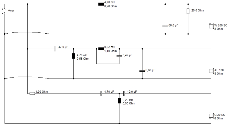

                  Ist es allgemeingültig, dass man für den Center die gleiche Weiche nehmen kann, wie bei den Frontlautsprechern?
                  Durch die andere Schallwand ist doch bestimmt meistens ne Weichenanpassung nötig, oder?
                  Schade, dass Visaton so wenig Center Bauvorschläge hat.
                    • 28893

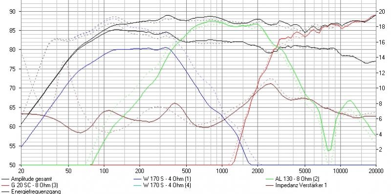

                    Die Center-Weiche ist anders. Sie wurde statt 1x 8 Ohm TT mit 2x4 in Reihe simuliert und so angepasst, dass das akustische Ergebnis möglichst passt. Bündelung ist fast identisch.
                    Bass fehlt, da zu kleines Gehäuse beim Center, aber der Sub wird reichen.
