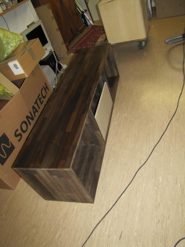

              Hier die Center-Wohnung. Nussbaum massiv aus dem Baumarkt nach 2 Stunden Arbeit mit der echten Sonja. Fertige Möbel für einen Center dieser Größe sind nicht (oder sehr teuer) erhältlich. Und dann meist in Kernbuche (Nachbildung) würg! Verbindung mit Lamellos. Feine Sache. Es fehlen noch 2 Bretter für die Geräte und etwas Kosmetik. Obenauf kommt der 60" TV. Bei Bedarf kommen runde Füße unter das Möbel. Das gleiche Material wie die BR-Rohre im Subwoofer, den man im Hintergrund sieht.

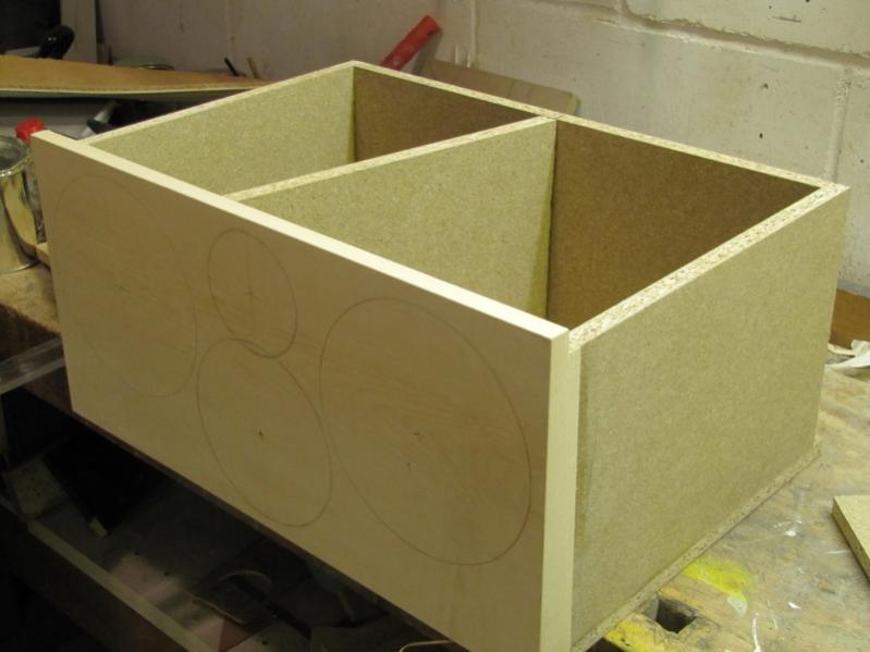

                Rohform ist fertig, Front und schmale Streifen im vorderen Bereich sind Ahorn-furniert. Der MT (+HT) erhält 5 L Volumen in Dreiecksform. Das bietet sich an. Die Weichen werden extern bleiben und im Möbel auf der Rückseite befestigt.
                Maße: 53x26x38 cm, kleiner geht es nicht.
