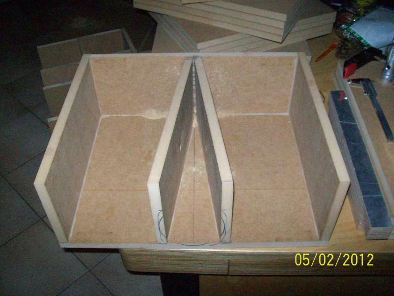

      [QUOTE]Die Weiche ist (noch) extern zur endgültigen Abstimmung.[QUOTE] Hat sich bei der externen Abstimmung noch eine Änderung zu Deiner Version ergeben?
      kochspeaker
        • 28857
        #48
        Nein, ich habe sie eingebaut. Bis jetzt kein Grund zum Meckern. Klingt ausgezeichnet.
        Nachtrag: S. Messung
        Die Weiche ist geteilt in Bass- und Mittel-Hochtonzweig, so passt sie durch die Chassisöffnung. Die Kabel gehen durch das MT-Abteil, natürlich abgedichtet. Bei einem Nachbau sollte an der Spitze des "Giebels" ein Ausschnitt freigehalten werden, das ist einfacher, als die Kabel "durchzufädeln".
        Den Deckel kann man dann verleimen.

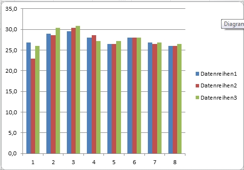

          Heute habe ich mal die Frontboxen und den Center gemessen. Mikro nicht kalibriert, Abstand 40 cm, Terzrauschen bei 8 Frequenzbereichen ohne Fensterung. Etwa von 200 bis 15000 Hz. Sicher keine Profi-Messung, aber sie zeigt, dass alle 3 Boxen sehr gleich sind. Der Center ist im unteren Bereich etwas lauter, sieht aber auch eine größere Schallwand wegen des TV. Nachdem die Pegelunterschiede (ev. durch AVR verursacht) ausgeglichen wurden, bin ich sehr zufrieden mit dem Klang, wobei 6-Kanal-Stereo (mit Center) noch etwas besser als 2-Kanal-Stereo klingt.
          Nachtrag: Auch die Surroundboxen mit Nichtvisaton 17 cm TMT und selbst gebautem ovalen WG vor Isophon KK 10 zeigte in der Messung gleichmäßigen Frequenzgang. Und das, obwohl ich einfach mal in Boxsim die Chassis eingab und später nach Gehör abstimmte. Sicher haben sie kleine Macken, wenn genauer gemessen würde, aber sie klingen nicht schlechter als die Bijou bei mir und für Surround sind sie fast schon zu gut.
          Der Raum ist noch recht kahl und hallig, auch der Bass zeigt bei der Messung kräftige Raummoden, aber das wird noch besser.
          Ergebnis der Messung in dB relativ: Klangregler Höhen minus 2 dB.
          Linke Box : blau
          Rechte Box: rot
          Center: grün
          Dieses HK ist wirklich hervorragend. Was auch an dem tollen Boxsim liegt! Wer Vollbereichs-LS für das HK will, hat mit relativ wenig Geld (ca. 300 € pro Box) hervorragende Boxen. Ich will mich nicht selbst loben, wenn Boxen nichts taugen, gebe ich das auch zu, aber bei dem Set sind alle Testhörer "von den Socken". Auch die Lautstärke reicht aus. Brüllend laut (und das in 50 m²) ohne hörbare Verzerrungen und immer angenehm.
