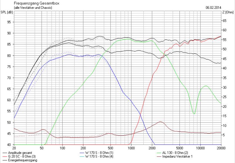

      @walwal: Könntest bitte die aktuelle BPJ hier rein stellen? Ich habe die aus dem ersten Post mit dem Screenshot von http://www.visaton.de/vb/showpost.ph...3&postcount=24 abgeglichen - aber das sieht nicht wirklich gut aus im Bassbereich (hast du das Volumen geändert?):
        • 28814
        #63
        Keine Ahnung, was du simuliert hast, anbei die Datei. Sicher hast du die TT parallel geschaltet.
        • AlphaRay
          • 24.06.2009
          • 2308
          #64
          Nee Habe deine BPJ aus dem ersten Post hier genommen und die Bauteile entsprechend dem Screenshot angepasst
          Danke!
          EDIT:
          Hab den Fehler gefunden...habe statt 330 uF 100 uF in Serie zur Spule eingetragen...aus welchem Grund auch immer o_O Aber so hat auch jeder der den Center bauen will gleich die endgültige BPJ

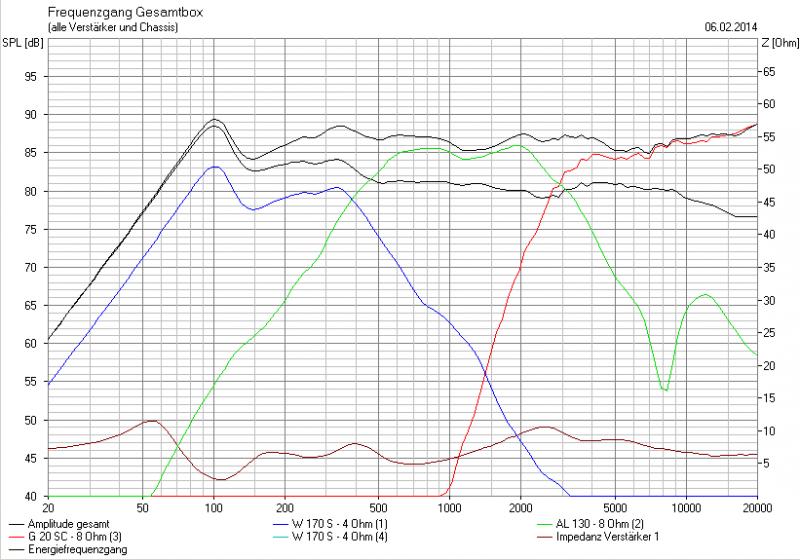

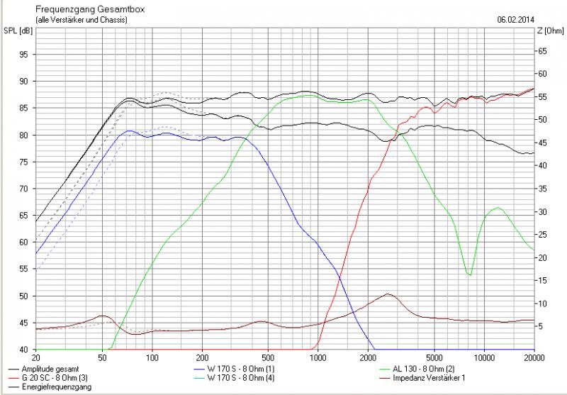

            OK, ich habe da doch ein Problem: die drei W170S die ich hier rumliegen hab sind 8-ohmer
            Habe da entsprechend paar Sachen umgestelt..wg. dem höheren Qtc musste ich das Volumen etwas erhöhen (Qtc lag bei über 1 bei 8 Litern ). Damit der Bassbereich flacher anfängt mussten auch zwei 470er Kondensatoren als Hochpass rein - anbei Grafiken ein mal mit und ein mal ohne HP + BPJ
              • 28814
              #66
              Das linke passt doch gut.
