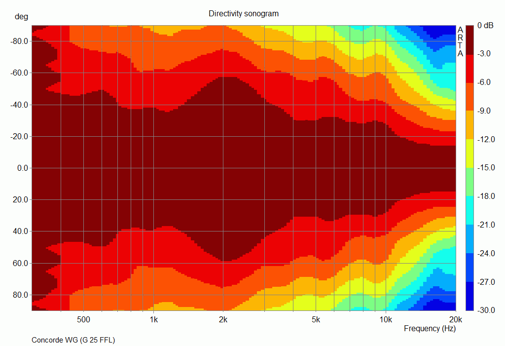

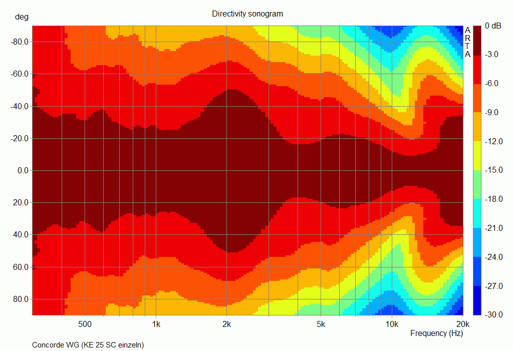

                      #130
                      Jürgen, danke für den Link zur Aussage von Fabian.
                      Hier nun die Abstrahlung als Vergleich zwischen KE 25 SC und G 25 FFL, jeweils einzeln inkl. Waveguide:
                      WG + KE 25 SC
                      WG + G 25 FFL
                      Mein Fazit daraus:

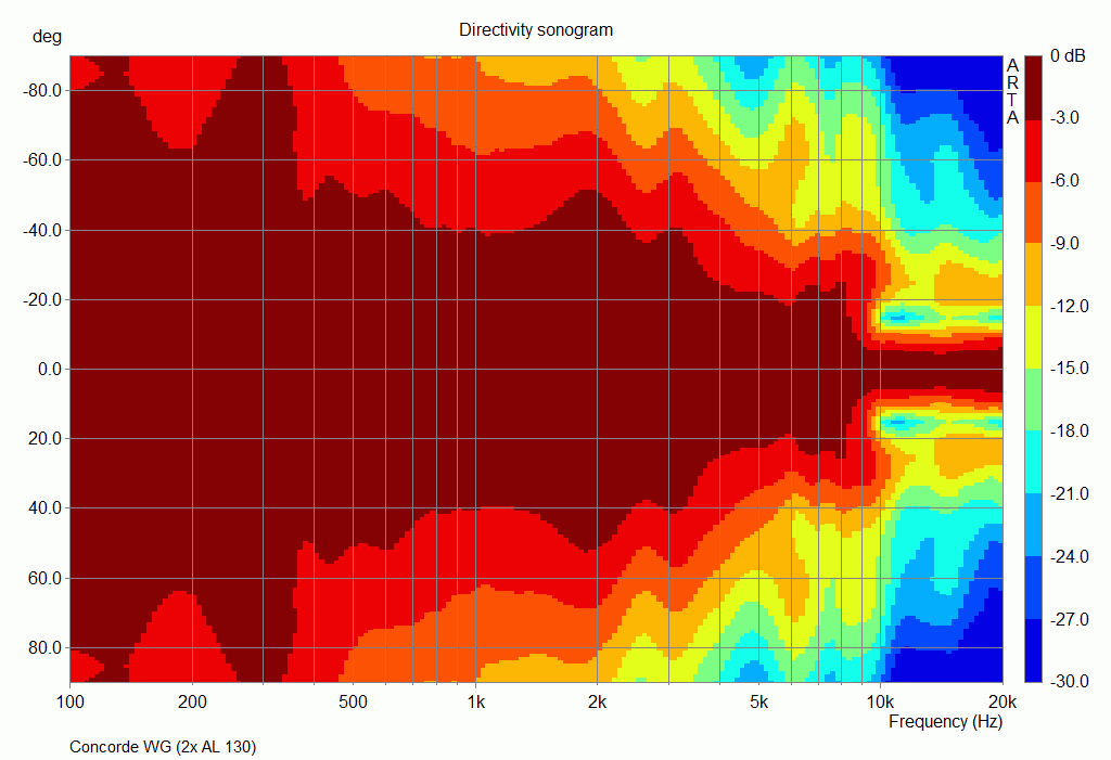

                      Auch die G 25 FFL hat ein Problem bei 2000 Hz, was nun definitiv auf das Gehäuse zurückzuführen ist. Die G 25 FFL + WG Kombination verläuft im Vergleich zur KE Variante jedoch deutlich gleichmäßiger und hat bei hohen Frequenzen keinen Ausreißer. Des Weiteren passt die Bündelung besser zu den AL 130 (auch in Bezug auf den angestrebten Übernahmebereich bei ca. 2000 - 4000 Hz).
                      Hier das Diagramm der beiden AL 130:
                      Kurz um: Fase / Rundung im Mittelhochtonteil anbringen, am besten zu den Tieftönern hin langsam aufweiten und schon müsste die Überhöhung bei 2000 Hz deutlich geringer werden.
                      Sebastian
                        • 29032
                        #131
                        So sehe ich das auch - und Licht am Ende des Tunnels.
                        Sieht so aus, als hätte ich bald 2 Ke zu verkaufen.
                        Sebastian, wenn ich mir die Sonogramme anderer Boxen ansehe, ist die Concorde (schon vorher) richtig gut.
