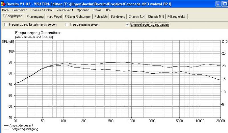

                      Ich hatte ja auch den F-Gang auf Achse bei der Concorde verbogen und mich dabei am EFG orientiert, das war viel angenehmer zu hören. Wenn der Mittelwert aus FG und EFG etwa linear abfällt, ist es ok, natürlich je nach Raum mehr oder weniger.

                              Ja, mit Diffusor, weil sonst Pegel im oberen Bereich fehlt. Der geplante Versuch mit der G 25 wird Aufschluß geben. Vertikale Messungen sind auch geplant.
