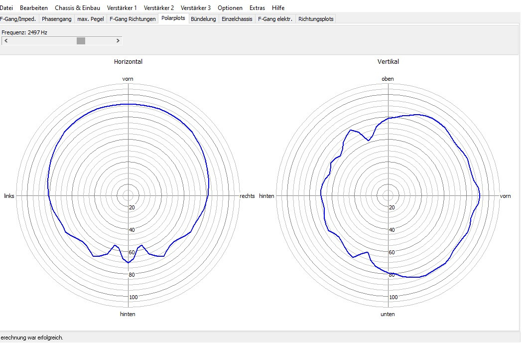

  • Markus213
    antwortet
    Ist es nicht besser auf die AL130 zu verzichten und eine schöne 2Wege zu bauen. Die KE wird nicht mehr weite nach unten arbeiten müssen aber die guten AL200 ein bisschen nach oben. Ich würde dir 50Euro für einen AL130 geben.

    antwortet
    Der Umbau interessiert mich. Könntest du mal die Boxsim-Datei mit der neuen Weiche und den aktiven Filtern reinstellen?
    Einen Kommentar schreiben:
    antwortet
    Danke nein. Ich mache nicht vollaktiv, Simus dazu habe ich schon lange auf dem PC, aber es lohnt wohl nicht. Und diese Trennung ist genau das was ich nicht will mit der verschobenen Phase. Das habe ich vor langer Zeit getestet und es klingt schlechter. Die Con WG bleibt so, wie sie ist (Spitze), nur minimale Veränderungen werde ich testen.
    Die Trennung ist bei 2500, nicht 1500, du musst den F.Gang der Mitteltöner um 6 dB anheben.
