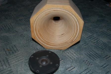

                        #296
                        Walwal
                        Wir warten mal die Zeit ab, höre erstmal in aller Ruhe Stereo. Ich kenne bzw. beschäftige ich mich mit WG schon 10 Jahre und habe selber schon etliche gebaut (gedreht) und verworfen.
                        Mir persönlich gefällt da was nicht, selbst HT mit kleiner Schallführung. Ich bin mir fast sicher dass Du in kommender Zeit, die Concorde mit WG leiser im HT-Pegel einstellen wirst.
                        Ist schon ne weile her das Teil im Bild
                        Gruß, Volker

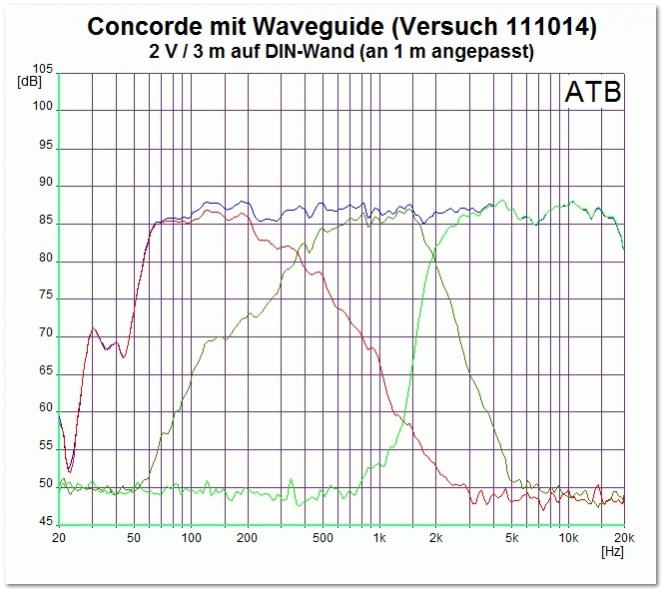

                              Messung meiner Concorde mit schmalen Fasen, WG+Ke
                              Zum Vergleich die Simu mit importierter Messung
                              Zuletzt geändert von walwal; 08.11.2011, 17:58.

                                WALWAL: Zum Vergleich die Simu mit importierter Messung
                                ACHTUNG:
                                Im Diagramm ist der Energiefrequenzgang dargestellt. Dieser darf nicht beachtet werden, da er nicht in BoxSim importiert werden kann!
