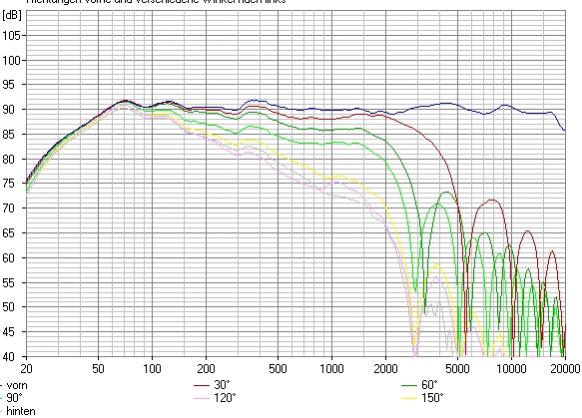

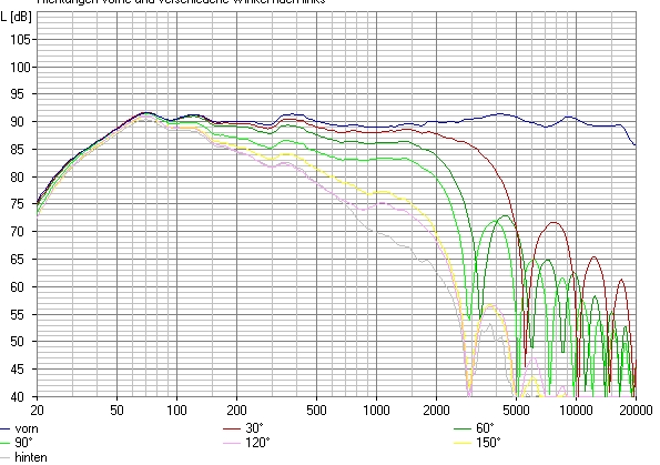

                  Das stimmt und ist ja auch bekannt, aber Fasen wirken ähnlich gut. Leider sieht man nicht in der Simu, ob das auch ok ist. Da helfen nur Messungen.
                  Nochmal: In der Simu ist auch die Concorde KE mit WG prima, s unten.
                  Leider sieht man nicht die Unregelmäßigkeiten unter Winkel. Auch nicht im Winkeldiagramm, es ist also nicht möglich, die unregelmäßige Abstrahlung zu simulieren! Wenn man das vernachlässigen will, kann man die KE nehmen. Bei mir klang das ja auch mit der 1. Weiche, die als Basis bei Visaton diente, gut.
                  Bei wandbündigem Einbau tritt der Effekt ja wohl nicht auf.
                  Den Faseneffekt sieht man nur andeutungsweise:
                  Ohne Fase
                  Mit 5 cm Fase
                  Das Ganze mal mit Schallöffnung 3 cm
                  Ohne Fase
                  Mit 5 cm Fase
                  Hier sieht man die Wirkung der Fase besser, unter 30 Grad wird der Pegel bei 3-5 kHz höher. Das ist günstig, denn da fehlte bisher Pegel, während bei 2kHz zu viel war. Dort ist es mit Fase weniger. Passt. Übrigens zeigt auch die normale Concorde dieses Verhalten, deswegen hab ich den Bereich von 2-6 kHz leiser gestellt.
                  Geplant ist die Fase wie in #136. Ist soweit alles vorbereitet, eine Schabone zum anzeichnen und der passende Schleifklotz mit 40er Papier, Radius der Rundung ist 250 cm. Damit ist mein Plan, so einen Zikel an die OF zu befetigen, geplatzt. Das wird beidseitig angezeichnet auf der Box, ausgesägt, geraspelt und am Ende mit dem Schleifklotz geglättet.
                  Zuletzt geändert von walwal; 21.10.2011, 13:03.
