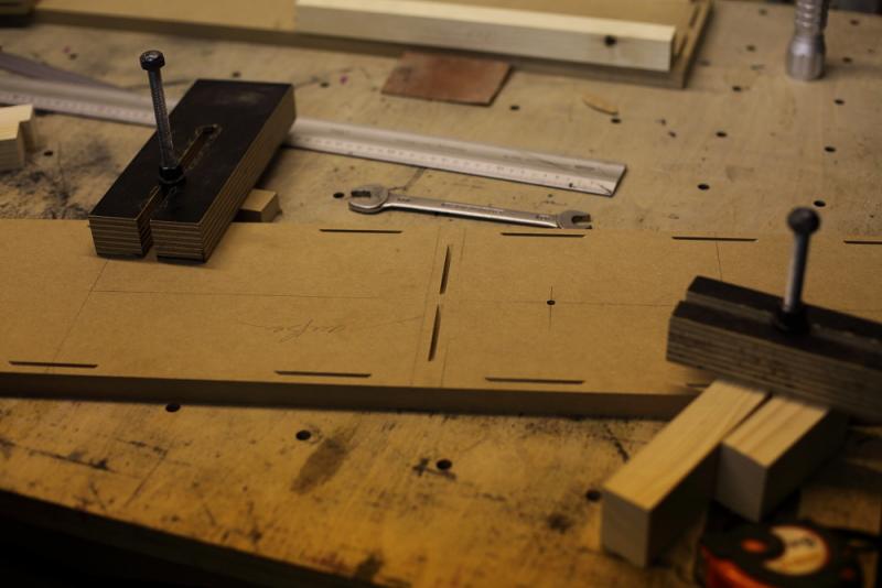

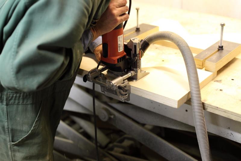

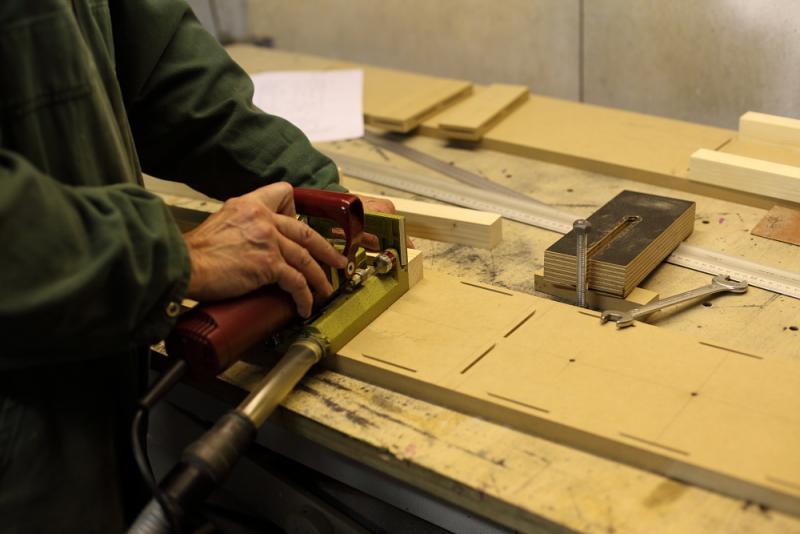

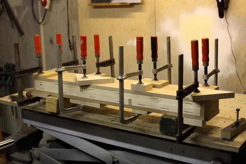

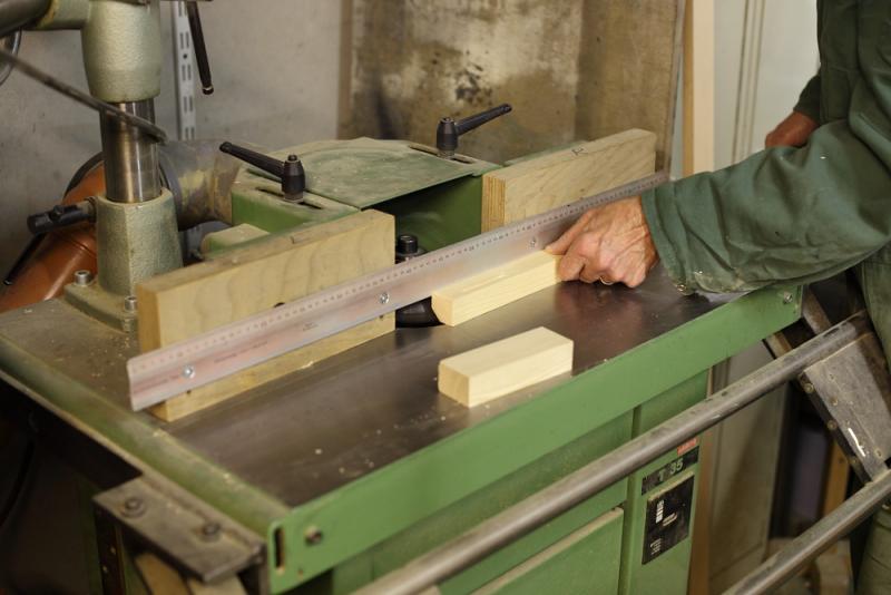

    nachdem es einem großen Teil von Euch zu verdanken ist, dass ich mich endlich für die VOX entschieden habe - ein paar fotografische Eindrücke vom Bau bisher......
    Ich lass das alles mal relativ unkommentiert. Ich gucke größtenteils nur doof aus der Wäsche und staune über den "Holzwurm"
    Ich werde das ganze hier von Zeit zu Zeit erweitern.

    Hallo Locutus,
    das geht ja zügig voran bei Dir.
    Es ist immer interessant einem Profi über die Schulter zu sehen. Das sieht sehr vielversprechend aus!
    Ich freue mich schon auf weitere Bilder und Berichte!
    Thomas
      • 28724
      Ist Bild Nr. 4 das furnieren?
      Wenn ja, ist das (ohne Furnierpresse) nicht profimäßig, aber vieleicht habt ihr Glück.
      • thofah
        • 10.10.2005
        • 385
        Das glaube ich nicht, denn innen sind ja die Dreikantleisten. Dann würden ja die Innenseiten furniert werden!
        Außen ist ja MDF roh.
        Wenn jetzt die Dreikantleisten auf den Seitenteilen sind kommen die aber sicher nicht mehr in die Furnierpresse.
        Aber insofern bin ich gespannt wir das Furnieren umgesetzt wird.
        Thomas
          • 28724
          Aha, die 3-Kant auf Bild 5. OK, dann hab ich nix gesagt.
