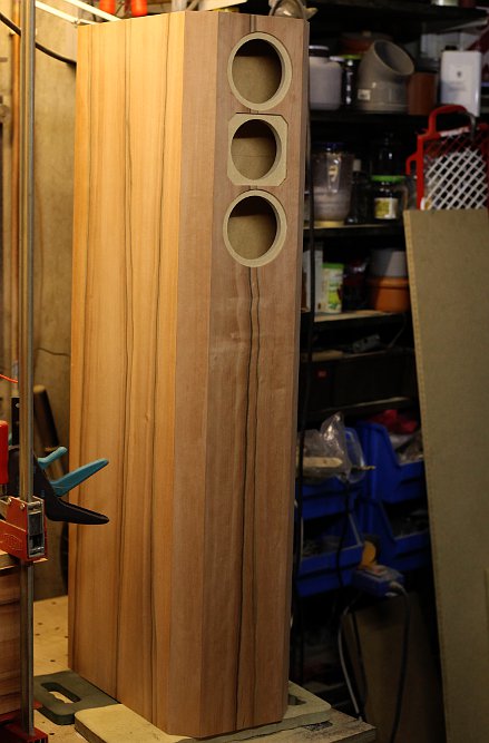

      Ein kleines Lebenszeichen.....

        Ich wünschte ich müsste beim Boxenbau auch nur Fotos machen.
        Glückwunsch zu diesem bisher optischen Highlight, das wird gut.
              Sieht gut aus - Mörderfase

                @squeeze: Ja schon. Aber wenn sich der Bau etwas hinzieht und man viele Sorgen hat weil man etwas zum ersten Mal macht, wie zB Furnieren.
                Naja meine LS sind von der Bauphase her etwa so weit wie diese hier

                  #53
                  Ganz nach Bauplan......
                    Tröste Dich - Das Furnieren ist für uns auch das erste Mal und bestimmt weit entfernt von perfekt. Wir sind aber zufrieden.

                      #55
                      Sieht auf dem Bild schon nach mehr als 27mm aus. Aber wird schon passen.
                      Ich habe an meinen Vox eine 30mm breite 30° Fase. Die sieht nicht so groß aus wie Deine.
                      Hast Du die gefräst oder gesägt?
                      Auf dem Bild noch die alte "light" Version. Inzwischen ist sie mit Al un Ti aufgewertet.
                        Das sieht nicht nur nach mehr als 27mm aus - es sind 38mm. Auch laut Bauplan:
                        http://www.visaton.de/bilder/zeichnu...x253mti_tz.gif
                        Gefräst wurde die fertig geleimte Box auf der Tischfräse.... das war sehr problemlos, schnell und einfach.
                        Deine VOX (und das Drumherum) sieht übrigens sehr edel aus!

                          Genau, und nach a2 + b2 = c2 ergibt sich eine Länge der Fase von 54 mm. 27 mm ist nur die Fase an 1 19 mm Platte.
                          Alles richtig!
                            Oh sorry, dann ist alles klar. Ich hatte den Bauplan von der 253MHT angeschaut.

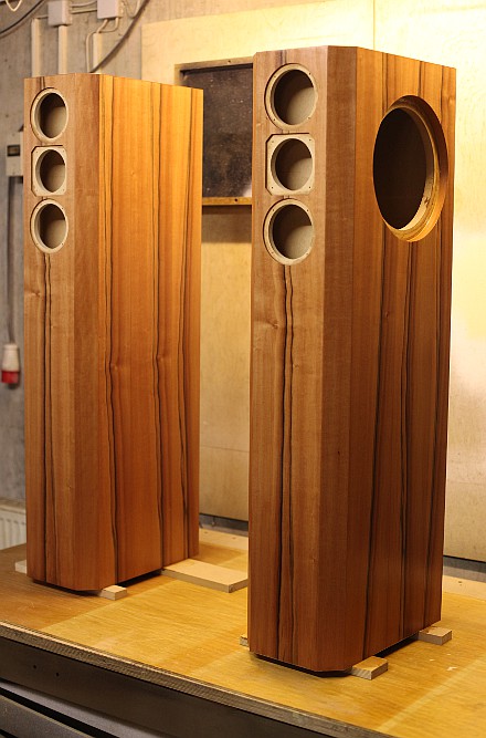

                              Heute hat es die erste Ölung/Wachsung gegeben.....
                              Ich HOFFE, dass nächste Woche das Hören losgehen kann......
