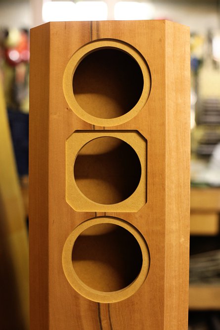

            Ich schließe mich mein Vorredner an,allerdings verstehe nicht den Grund warum da in der Mitte ein Loch ist
            Noch besser wäre wen es in mehrere Bilder dargestellt würde,damit Man"n" das ganze nachvollziehen kann.

              in das mittige loch kommt sicher entweder die zentrierspitze vom fräszirkel oder der bohrer der lochkreissäge. es wird halt genauer, wenn man vorher anzeichnet und durch bohrt.

                mit Sicherheit habe ich mich falsch ausgedrückt , ich meinte eher die Vertiefung 5 mm ( Einbautiefe für den MHT 12 )

                  ach du möchtest wissen, wie die die kontur dort rein gefräst haben?
                  das haben die mit einer frässchablone und kopierhülse gemacht.
                  zunächst stellt man sich eine frässchablone her --- entweder mit stichsäge und feile oder man lässt sich eine schneiden (laser, wasserstrahl oder plasma).
                  die schablone ist um den betrag größer, wie der abstand fräser-kopierhülse ist.
                  dann spannst du die schablone auf und fräst an der kontur entlang. fertig...

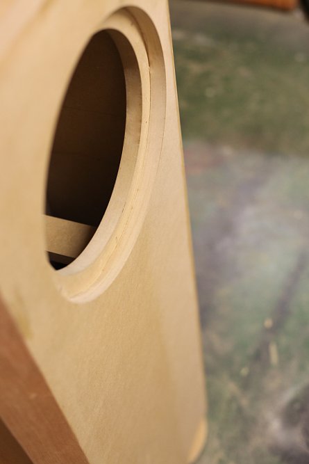

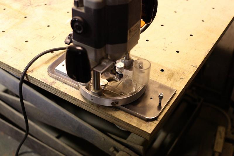

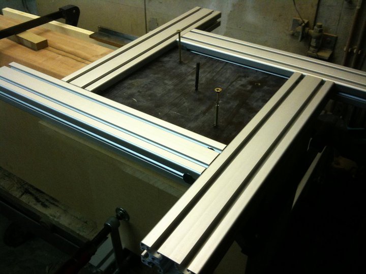

                            Deine Vermutung, dass wir mit einer Frässchablone und Kopierhülse im klassischen Sinne gearbeitet haben ist so nicht richtig. Die vermeintliche, aus Holz gefertigte "Frässchablone" die auf dem Bild Nr. 2 im Beitrag vom 20.12. zu erkennen ist ist nur ein Schutz für das Furnier gegen den Teller der Oberfräse.
                            Die eigentliche "Schablone" sind die Aluprofile und die Ecken aus
                            Multiplex. Vorher wurde ein aus ebenfalls Multiplex gefertigtes Holzteil in den benötigten (vergrößerten) Proportionen des MHTs angefertigt und zur Anpassung des Profils verwendet. (Siehe das erste neue Bild). Durch die jeweilige mittige Bohrung im Lautsprecherausschnitt und Holzteil konnte eine exakte Zentrierung erreicht werden.
                            Danach konnte man mit dem Teller der Fräse einfach die Innenseiten der Aluprofile entlangfahren.
                            Der verwendete Fräser hatte 8mm. Das reicht tatsächlich. Die "Ecken" des MHT sind doch runder als gedacht. Ein Stemmeisen war nicht erforderlich
                            Ich hoffe das war einigermaßen verständlich,
                            Locutus
