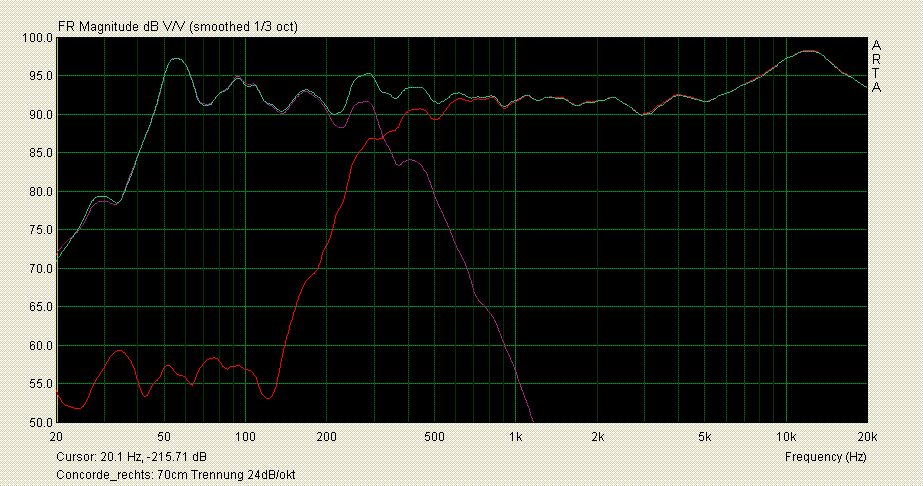

                Moin, moin.
                Hier ein paar Bilderchen von den gestrigen Messungen.

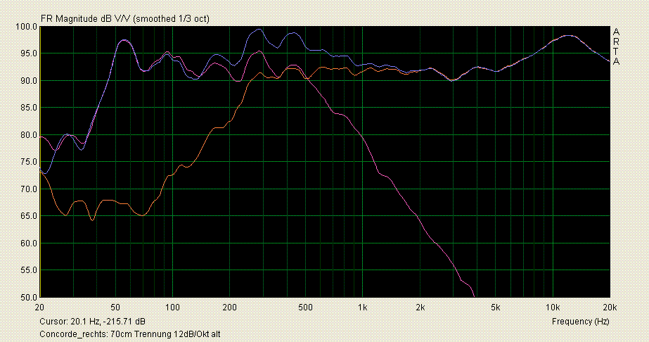

                Zuerst haben wir die Concorde in der mitte vom Raum in 70cm Entfernung gemessen und zwar mit den letzten EInstellungen die Jürgen gemacht hatte ohne EQs.
                Trennung Tief-Mittelton mit jeweils 12dB/okt
                Ok, das soll wohl brummig klingen

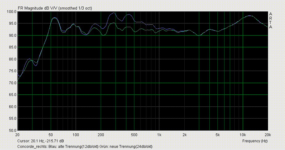

                Nach etwas probieren kamen wir auf eine Trennung mit 24dB/okt mit einem Allpass in der MT-HT Sektion zur Phasenanpassung.
                Schon besser, der Buckel bei 280hz dürfte noch vom raumeinfluß herrühren.
                Bilder von der anderen Box spar ich mir(wir haben natürlich beide gemessen) da fast zu 99% identisch.

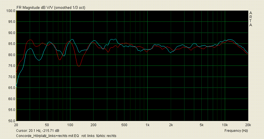

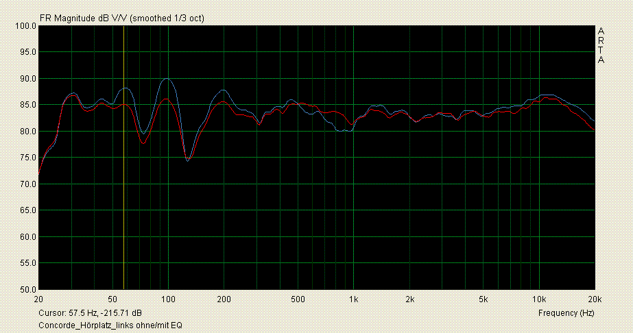

                Mit den Einstellungen haben wir dann jeweils eine Messung am Hörplatz links und rechts gemacht und damit den DSP gefüttert zur Raumkorrektur.
                Hier Links+rechts am HP gemessen ohne EQs:
                Und hier mit sanfter korrektur im Bass und Grundton+leichter Höhenabsenkung:
                Hier noch mal die linke Box vorher/nacher. Wir haben lediglich bei 60/100/200hz etwas abgesenkt und die senke bei 900hz breitbandig etwas aufgefüllt. Der Hochton wurde noch sanft oberhalb von 8khz um 2dB abgesenkt.
                Die Rechte Box misst sich im Bass etwas schlechter hat dafür nicht so ein Einbruch bei 120hz. Das dürfte an der fehlenden Wand rechts(Durchgang zum Esszimmer) liegen.
                Das haben wir uns dann erst mal angehört. Erster Eindruck von Jürgen: Brummen ist weg, Stimmen kommen klar ohne zu nerven Hochton auch ok, Bass könnte etwas mehr sein. Wir haben dann noch den Bass unterhalb von 100hz um 2dB angehoben.
                Feinabstimmung muss Jürgen dann eh noch mal in Ruhe machen aber ich denke das die Basis schon mal stimmt.

                  #83
                  Der 300 Hz- Buckel stammt aus der passiven Box, da gefiel es mir. Aktiv war das nix.
                  Man sieht schön, wie tief die runtergeht ohne große Entzerrung.

                    Es klingt immer noch gut Ein Tick zu hell.
                    Werde aber mal bei Gelegenheit den 12 kHz-Buckel egalisieren, ev. bei 3000 etwas senken, da dort die Kalotte breiter strahlt (EFGang) und wenn das nicht reicht, etwas senken.
                    Dann noch ein paar Bauteile entfernen, zB meinen Saugkreis an der Ke.

                      hobby-hifi sacht, dass der f-gang in der messung am hörplatz etwa linear um 8db von bass ---> hochton abfallen sollte, wegen richtwirkung und verkürzung der nachhallzeiten.
                      bei dir isses noch recht linear - bei mir fällt es leicht ab und das klingt auch sehr gut - sehr langzeittauglich.
                        • 28863
                        #86
                        Ich habe zum Test mal 1,5 Ohm mehr vor den HT, das senkt ab 2000 bis 20000 um 2 dB ab, kommt schon besser hin. Ziel ist es, die Widerstande ganz raus zu machen und den Saugkreis und alles über DSP zu machen.

                                Aber vorsicht nicht überbewerten. Der Bereich zwischen 100-500hz ist noch stark durch Moden geprägt. Mit Nachhallzeit hat das da noch nicht viel zu tun.
                                Aber mach mal...
