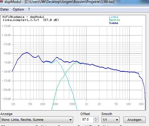

      Ich habe als wohl letzte Maßnahme die linke und rechte Box möglichst gleich geregelt. Links brauche ich keine Bassanhebung (Ecke), aber 100 Hz ist zu hoch, 150 zu wenig und wurde breitbandig etwas angehoben. Die rechte Box braucht 4 dB Tiefbassanhebung, ist sonst sauberer,musste aber bei 85 Hz breitbandig angehoben werden.
      Hier die mit 1/1 geglätteten F-Gänge. So sieht man die Tendenz der Abstimmung am besten, bei 1/48 erkennt man durch das Gezappel das nicht. Die Senke links bei 150 Hz ist bei hoher Auflösung nur schmal und stört (mich) nicht. Stärker anheben sollte man so was nicht. Die Ursache können Wand/ Deckenreflektionen sein.
      Beide Kurven unterscheiden sich kaum, ab 1000 sind sie praktisch gleich. Die Ortung ist jetzt hervorragend. Das breitbandige Auffüllen machte den Klang noch etwas satter.
      Rechts
      Links
      Rechts
      Zum Vergleich die Diagramme ohne EQ, Bass- und Höhenregler:
      Links
      Rechts
      Bis 500 Hz deutliche Unterschiede der Boxen, auch recht welliger Frequenzgang.

                  TT-Zweig vor und nach (-10dB bei 57 Hz) Regelung.
                  10 dB mehr sind immerhin doppelte Lautstärke. Kein Wunder!

                    Eine minimale Optimierung: Bei lauten Männerstimmen störte mich manchmal eine spürbare Vibration, das kam mir zu laut vor. Deshalb habe ich den Frequenzgenerator mal hoch und runtrergefahren von 100-500, und siehe da, bei 180-220 Hz war es eindeutig zu laut am Hörplatz und die Vibration spürbar.
                    Das drückt sich auch in der etwas größeren Nachhallzeit aus, die anscheinend nur vom höheren Pegel verursacht wurde.
                    Der Bereich war schon um 4 dB gesenkt, jetzt habe ich um 6 dB abgesenkt und es stört nichts mehr. Anscheinend entsprach die Messung hier nicht dem Höreindruck. In dem Bereich ist der Pegel schon stark von der Mikroposition abhängig. Ist mit dem Frequenzgenerator schnell überprüft: Sinus laufen lassen und den Kopf vor und zurück bewegen, starke Pegelunterschiede sind hörbar. Was auffiel, dass bei 220 Hz (also dort, wo es am lautesten war) keine Pegelunterschiede hörbar waren. Also treten bei dieser Frequenz (warum auch immer) keine Interferenzen auf, der Pegel ist nicht nur am Mikroplatz, sondern "ringsum" lauter, was man hört, aber nicht misst.
                    Etwas laienhaft ausgedrückt.
                    Auch bei der Postion der Absorber ist eine Änderung erfolgt. Bisher standen 4 (doppelt) in den Ecken und 2 an den Spiegelpunkten. Jetzt 2 in den Ecken, 2 an den Spiegelpunkten und 2 in 1 m Abstand schräg neben jeder Box. Das verhindert das "crossover", das heißt, der Schall der rechten Box erreicht die linke Wand nicht mehr und umgekehrt. Das hat die Ortung nochmal verbessert.
                    Ist natürlich optisch eine Katastrophe, aber die Absorber kommen ja wieder weg, wenn ich nicht meine Hörstunden habe.
