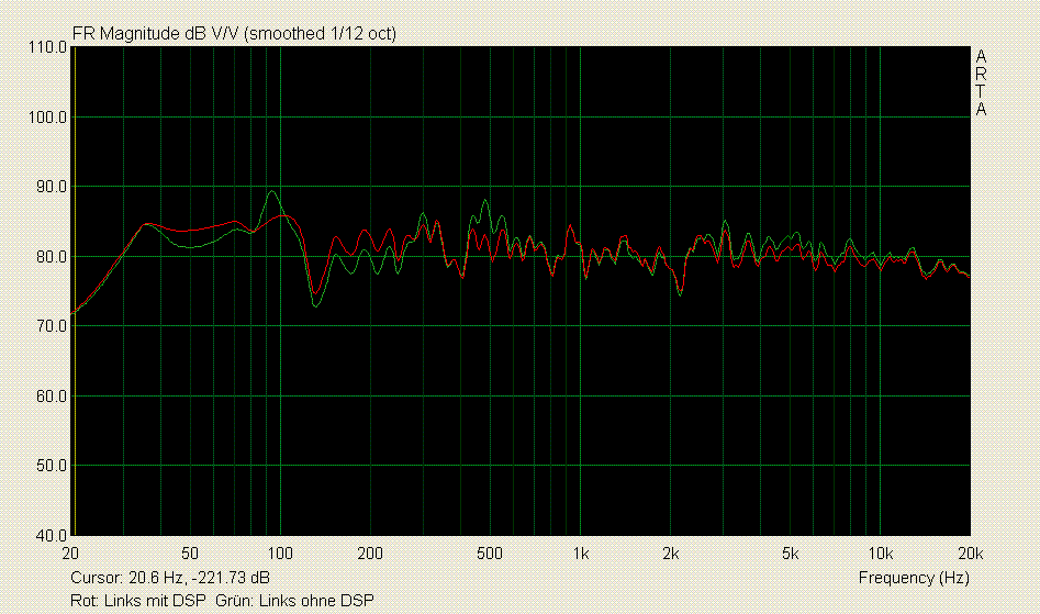

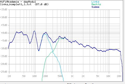

                  So, folgende Änderungen habe ich eingestellt und immer mit Hörtest kontrolliert.
                  Der Zusatz-R kam raus, war nur ein Prozivorium
                  Ein EQ bei 12000 Hz egalisiert den Buckel dort.
                  Die Höhenabsenkung beginnt bei 800 statt 8000.
                  Die Bassanhebung wurde von 100 auf 60 Hz verändert, nur noch 1 dB Anhebung,"brummt" weniger.
                  Die Delle bei 130 Hz wurde um 6 dB aufgefüllt, Stimmen sind jetzt voller, vorher fehlte da was.
                  Auch wenn es heißt, das soll man (im Bass) nicht machen - hier ist es sinnvoll.
                  Dann noch den Pegel um 150 Hz breitbandig angehoben, ergibt 7 dB Abfall von 100-20000
                  Danke knork, war ein guter Hinweis.
                  http://www.visaton.de/vb/showpost.ph...3&postcount=85
                  Ich wußte das zwar, aber manchmal ist man mit Blindheit geschlagen.
                  Das ging flott dank der exakten Messung. Ohne die hat man keine Chance!
                  Wer keine Messausrüstung hat (oder einen, der so was macht), sollte die Finger von der Aktivierung lassen.
                  Die Simu aus Boxsim reicht nicht aus! Lieber passiv lassen und im Bass nach Messung mit DSP abstimmen. Das geht auch mit einer Primitiv-Messung oder Hörtest mittels Sinustönen.
                    Hier oder noch besser das hier
                    Ich krieg dich noch.
                    P.S. Zu Weihnachten hätte ich noch ein (Mess) Laptop über das könnte ich dir komplett eingerichtet für ein paar Euro überlassen.
                    Meine Frau bekommt ein neues.
                    Edit:
                    Vorsicht, bei Auslöschungen bringt das nicht viel. Wenn du einen Ball noch fester vor die Wand wirfst kommt er auch noch fester zurück.
                    Hab da auch alles mögliche probiert dem war aber nicht beizukommen(Auch mit Absorber etc.). Du kannst natürlich den ganzen Bereich etwas anheben was dann natürlich etwas voller klingt aber das Loch bekommst du nicht aufgefüllt.

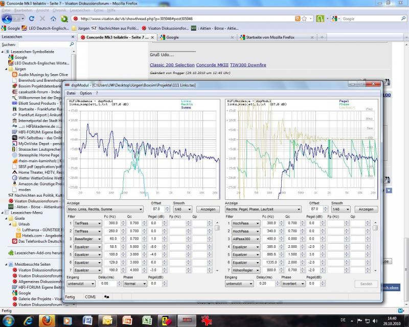

                      Die Weiche für Mittel-Hochton ist im Anhang.
                      Hier mal die Linke Box mit 1/48 und für den Trend 1/1 Oktave dargestellt.

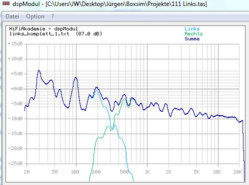

                          Linear war da nix. Trotz Akustikdecke, die im Bass wirkt gab es deutliche Schwankungen. Aber nicht so schlimm, wie ich schon bei Messungen anderer gesehen habe.
                          Wir haben die Spitzen bei 30, 60 und 100 Hz, etwa um die Hälfte gesenkt. Mehr soll man nicht machen, sonst werden Impulse dort zu leise.
                          Die Messungen entsprachen meinen primitiven Messungen. Jedenfalls von der Frequenz her. Bei mir stimmte aber der Pegelverlauf nicht.
                          Was gut klappt, ist die Spitzen zu kappen, schmale Einbrüche ignorieren, langwellige Berge und Täler egalisieren. Erst mit hoher Auflösung, dann geglättet 1/1 Oktave. So ist der Trend erkennbar.
                          Ich werde mal meine Einstellungen mit Hörergebnissen einstellen. Im Bass und Grundton stimmt der Höreindruck mit den Messungen überein. Bei den Höhen empfand ich die lineare Abstimmung, auch abfallend als unangenehm. War auch bei der passiven Concorde so.

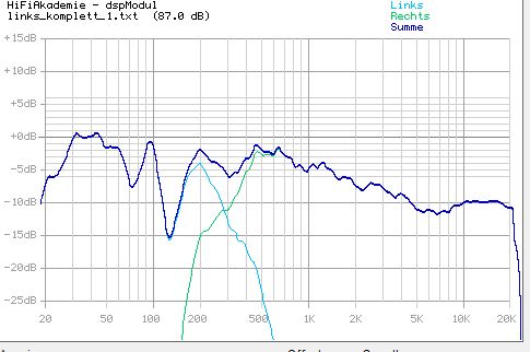

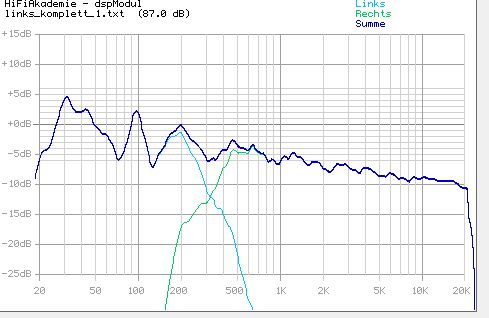

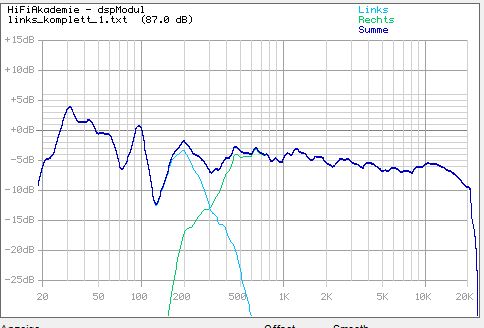

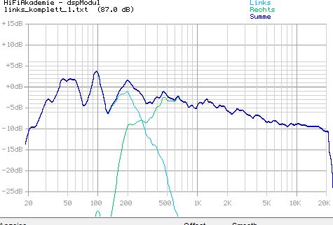

                            • 28894

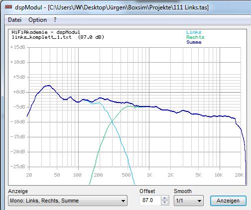

                            Hiermal meine Einstellungen und Hörberichte, wobei ich alles mit 1/3 Oktave darstelle. Die Senken sehen so brutaler aus, aber es ist anschaulicher.
                            Ausgangseinstellung "frogger" 102
                            Zu hell, zu viel Bass
                            111 Höhen stärker linear gesenkt ab 800, Buckel bei 12000 geglättet.
                            Zu dumpf, verdeckt
                            115 Höhen bei 6000 stärker gesenkt, lineare Senkung geringer, ab 3000
                            ausgewogen, etwas dünn in Stimmen
                            118 wie 115, aber Anhebung bei 150 Hz und Senkung bei 6000 mit 2 statt 3 dB
                            ausgewogen, sehr natürlich
                            122 Anhebung bei 150 weg, Bass bei 40 Hz gesenkt!, der überdeckte alles, der Buckel im Diagramm sah auch nicht gut aus. Bei 300 war eine Senke, die MT übernehmen jetzt früher, das klingt voller bei Stimmen, auch Saxophon plärrt nicht so.
                            Die 29 Hz wurde auch bei manchen Einstellungen gesenkt, das macht aber am Klang fast nichts aus, es schüttelt nur mehr oder weniger.
                            Ich werde einfach mit linearen Frequenzgängen (auch am Hörplatz) nicht glücklich. Die letzte Einstellung klingt durch die 6000-Senke nicht hart, aber hat Brillanz. Ich habe u.a. "Amused to death" in Q-Sound gehört. Was auffällt: der Sweetspot ist breiter als bei der passiven C. und die Effekte sind auch viel breiter. Der bellende Hund war früher auf 1-2 Uhr, jetzt jault er ganz rechts. Das klingt jetz doof, zeigt aber den Effekt deutlich. Woher das kommt, weiß ich nicht, Trennung mit 24 dB, dadurch weniger Interferenzen? Anderer F-Gang?
                            Mal sehen, ob das die letzte Einstellung war. Nachtrag: Nein, s. 122
                            Jedenfalls geht das prima und es ist erstaunlich, wie anders die Boxen klingen können. Von brutal grell bis langweilig. Man kann aber auch daran verzweifeln, weil man nie fertig wird. Pansen kennt den Effekt. Auch die unterschiedlich aufgenommenen Titel erschweren eine Beurteilung. Da muss man einen Kompromiss finden und damit leben, dass manche Aufnahmen "daneben" sind.
                            Was ich noch nicht erwähnte (oder?) die TT eilen 0,2 msec vor. Berechnet aus SEO und unterschiedlichem Hörwinkel TT und MT. Habe es eben mal getestet: es ist hörbar besser so, Bassimpulse sind knackiger.
                            Das ist auch ein Vorteil der 2 DSP-Module. Es gibt kei (nicht beabsichtigtes) Delay, dass die Phasenbeziehung stört. Und die meisten Subwoofermodule haben kein echtes Delay, sondern nur eine Phasenanpassung.
