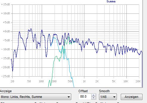

    Meine Aufstellung ist auch asymmetrisch. Rechts ist die Wand nur 1m lang, dann ein Durchgang zum Nebenraum. Mit Absorber wird das wohl besser.
    Die Frequenzgänge waren trotzdem recht gleich. Udo maß 88% des Opimalwertes.

                Hier die Methode für niedrigen Nachhall im Bass:

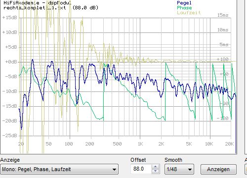

                              Nach vielen Hörtests bin ich bei dieser Einstellung (fast?) gelandet:
                              Ich zeige mal die rechte Box, weil bei der linken die Raumecke stört und eine Beurteilung des Frequenzganges erschwert.
                              Raummoden und LS-Abweichungen wurden mit EQ etwa zur Hälfte korrigiert, Höhen ab 1000 Hz gesenkt, zusätzlich der 12000 Hz-Buckel des HT linearisiert. Ohne das klingt es etwas scharf.
                              Keine Bassanhebung! Die tiefere Übernahme durch die mitteltöner klingt auf Dauer verfärbt, kam wieder raus. Die Senken zu beseitigen, kann schön in die Hose gehen!

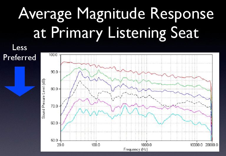

                              So sieht laut einer Untersuchung von Harman Kardon der optimale F-Gang am Hörort aus:
                              (Bitte beachten, das sind Mittelwerte!)
                              Mein Hörtests habe ich ohne Kenntnis dieser Kurve gemacht. Das ist verdammt ähnlich. Den Bereich um 20-25 könnte ich noch anheben, aber das fordert die TT sehr. Ist auch bei Musik nicht nötig. Die Untersuchung von HK bezog sich auf Heimkino, wo mehr Bass gebraucht wird.
                              Ich werde noch mal mit Bassanhebung testen und am linken LS muss ich noch fein abstimmen, dann bin ich durch.
                              Im Vergleich zur passiven Concorde ist alles klarer durchgezeichnet, der Bass noch knackiger, Instrumente und Stimmen natürlicher und besser verständlich. Bei manchen Aufnahmen nervte es früher schon mal. Das ist weg, selbst bei großen Lautstärken klingt es angenehm. Auch der Sweetspot ist breiter geworden. Es hat sich gelohnt, war aber deutlich aufwändiger als ich erwartet habe. Ohne eine exakte Messung macht eine Aktivierung mit DSP wenig Sinn, was aber geht ist eine Bassanpassung und Milderung der schlimmsten Raummoden im Tiefton.
                              Schöner Nebeneffekt: Trotz 1000 Watt Verstärkerleistung (die ich sicher nicht nutze) bleibt die Endstufe nur handwarm. Der Rotel war heiß, gerade noch anfassbar.
                              Nach einer letzten Korrektur im Tiefton bin ich fertig. Die leichte Anhebung bei 40 Hz bringt etwas mehr Tiefstton. Gestern habe ich mal nach California Project (Mr. Woofa hatte das laufen beim letzten Treffen) und Yello die Orgelsinfonie von Saint Saes laufen lassen, nicht brutal laut, aber so laut, dass meine Frau leicht protestierte bei Mithören. Bei den lauteren Passagen, wo die meiste Luft in den längsten Pfeifen verbraucht wird, schüttelt es den Hörer leicht.
                              Auch Klavierpassagen sind jetzt sehr natürlich, voll und nicht nervig. Auch meine Frau gab ihr ok.
                              Die richtige Einstellung zu finden war aufwändig, war aber schneller und viel erfolgreicher als bei der passiven. Mit den froggerschen Messwerten konnte ich gezielt optimieren, ohne diese wäre es ein Stochern im Nebel gewesen. Hätte ich gewußt, wie der ideale Frequenzgang am Hörplatz ist (laut HK), wäre es schneller gegangen. Aber anscheinend war ich durch meinen buckligen Frequenzgang der passiven Version "versaut". Der mag bei der passiven optimal gewesen sein, aber wohl nur, weil damit Schwächen in anderen Frequenzbereichen kompensiert wurden.
