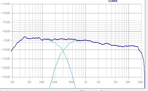

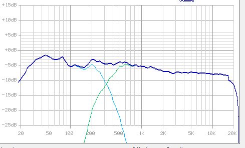

                • 28835
                Ach wie schön ist so ein DSP.
                Ich habe mal die Erkenntnisse von Linkwitz genutzt und die Frequenzgänge so eingestellt, dass sie bis 500 linear sind, dann zunehmend abfallen mit Scheitelpunkt bei 2500, dann ausschwingen bis 10 000, wo es wieder linear ist. Etwa mit 3-4 dB Abfall in diesem Bereich.
                Links
                Rechts
                Rechts vorige Einstellung 138
                Wie klingt es?
                Ich wage es ja kaum zu schreiben, aber es ist hörbar besser. Es klingt freier, weniger verdeckt und brillanter. Und vor allem angenehmer, weniger hart und weniger nervig. Linkwitz schreibt ja auch, dass die BBC das so macht, als "de-esser". Gemeint ist nicht, dass man Deutsche fressen soll , sondern die "S"-Laute werden etwas unterdrückt. Es sind Nuancen, kein großer Unterschied. Änderungen an der Räumlichkeit höre ich nicht, aber er verwendet auch Dipole bei seinen LS, die völlig anders als ein Direktstrahler klingen. Bleibt erst mal so.
