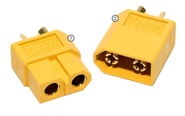

    Was sind denn das für Stecker bei den LS Anschlüßen ?
    Kenne ich ja noch garnicht.
    Kannst du mal einen Tipp bezgl. Bezugsquelle geben ?

      Ha ich wusste es - Stecker!
      Das sind XT60 Stecker aus dem Modellbau (anderes Hobby). Sie sind bis über 60A Dauerbestromung ausgelegt und von sehr guter Qualität.
      Übergangswiderstand ist nicht messbar (mit meinem Messgerät). Sie sind verpolsicher und gehen richtig schön straff zusammen. Eigentlich perfekt geeignet für das, was im HiFi-Bereich so maximal an Leistung durchgesetzt werden kann.
      Hier hab ich nen Shop gefunden: http://www.rc-toy.de/cosmoshop/cgi-b...i?params=k_hvn
      Meine habe ich für paar Cent in Hong Kong mal mit bestellt.

        Ja dankeschön.
        Endlich mal etwas ordentliches, um die FW abzunabeln, wenn es denn mal sein muss (Man baut ja auch ab & an ein paar neue Kisten ).
          • 28434
          #94
          Sieht prima aus, die Stecker sind es auch. Ich kenne das mit vergoldeten Bananas, aber die sind nicht so kontaktfreudig.

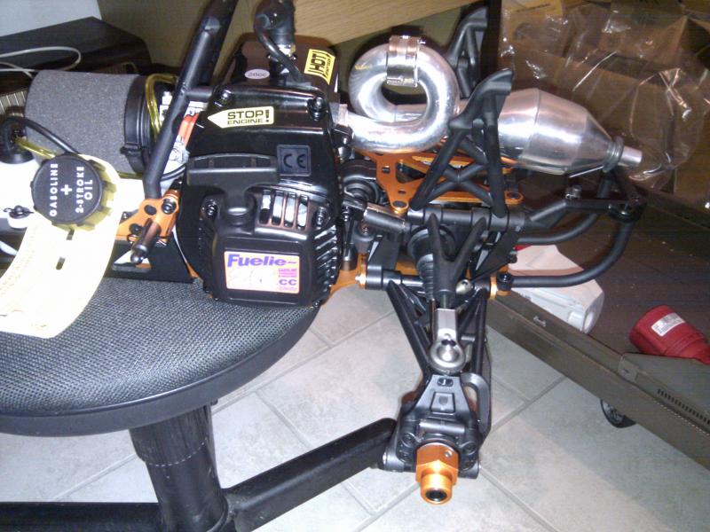

            Jo. Der Modellbaukram ist nicht schlecht (jedenfalls vieles davon). Wir fahren Wettbewerb mit Elektromodellen. Spannung 16,8V ... Die Regler ziehen Spitzen bis knapp 200A. Wenn da ein Steckkontakt nicht wirklich gut ist, lötet sich im besten Fall der Stecker ab. Im schlimmsten Fall brennt es

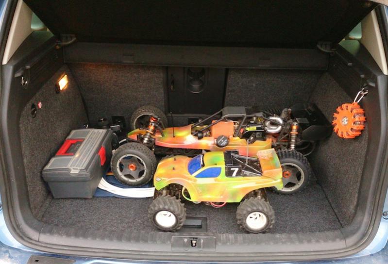

                      Und ? Wieviel db schafft diese "Soundmaschine" ?
                      Ich habe es nicht gemessen, aber gefühlt sehr laut.
                      Vegleichbar mit einer Kettensäge, nur lauter, da offene Bauweise.
                      Anbei ein kleiner Größenvergleich: 1:5, 1:10, Kofferraum eines Tiguan
