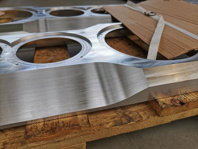

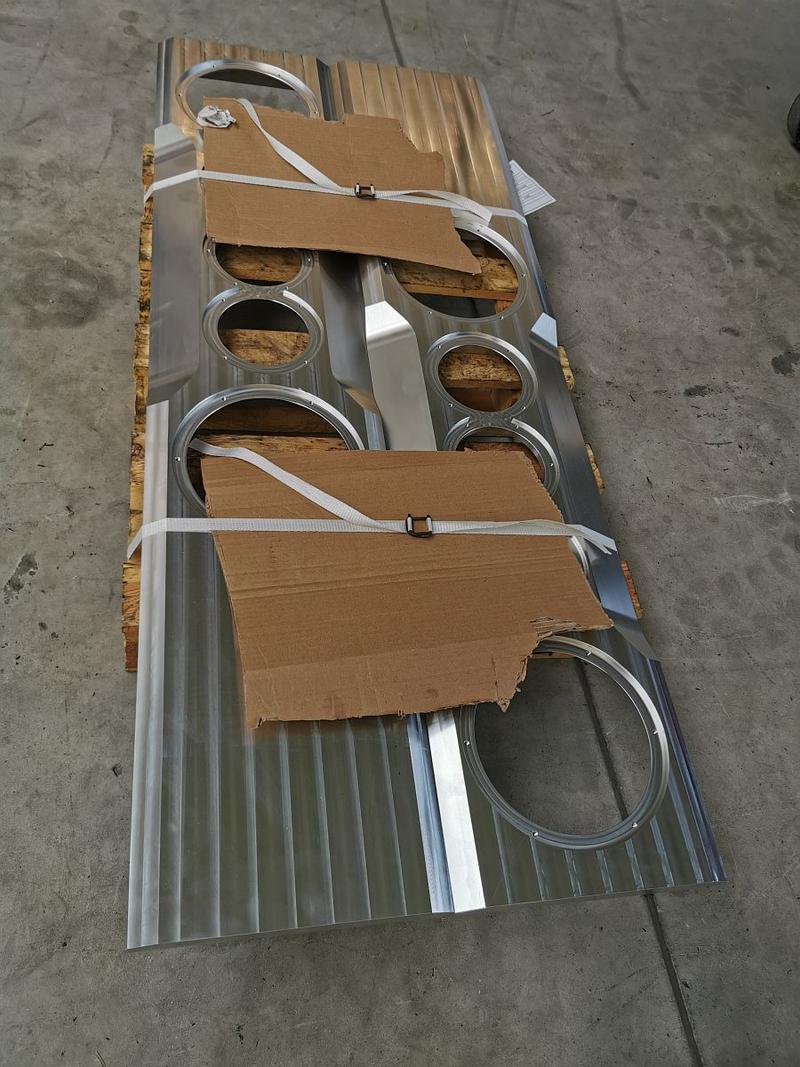

                                Tach zusammen!
                                Letzten Freitag sind die Alu-Frästeile eingetroffen. Ich sag nur ... FETT!
                                Es geht, wie von mir gewohnt, sehr langsam im Projekt weiter. Tatsache ist, dass ich kaum Zeit habe. Aber es wird schon irgendwann.
                                Über das Finish der Alu-Teile mache ich mir nochmals Gedanken. Es würde möglicherweise auch gut ausschauen, wenn sie "lasiert" werden könnten - also dass man praktisch eine gebürstete oder glasperlgestrahlte Oberfläche durch die "Lasur" hindurch sehen könnte.
                                Ich habe das Freitag nachmittag in einer Felgenschmiede gesehen, in welcher ich einige Felgen zum polieren / pulvern abgegeben habe. Muss mir das noch einmal genauer ansehen. Die Lasur ist quasi eine teiltransparente, farbige Pulverbeschichtung. Könnte ganz klasse aussehen. Eloxieren wäre ebenfalls ne Möglichkeit oder eben, wie ursprünglich vorgesehen, lackieren. Leider sieht man dann vom Alu natürlich absolut nix mehr.
