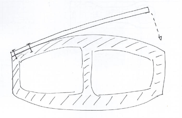

                        vielleicht noch ein Tipp von mir für die schichtweise Verleimung der Seitenwände:
                        die erste und zweite Schicht habe ich bei einem älteren Projekt geschraubt (geht mit allen Schichten, bis auf die letzte, sichtbare).
                        D.h. den inneren Korpus mit Leim versehen, die erste Seitenwand aufgelegt und an der vorderen oder hinteren Kante nach oben hin angeschraubt (MDF bitte vorbohren). Dann liegt die Seitenwand z.b. hinten an und es wird quasi nach vorne "durchgeschraubt" und immer mehr gebogen. Zusätzlich hatte ich dann noch vorne gezogen bzw. gespannt.
                        Das geht so bis zur Deckplatte - diese ist dann aber leichter anzubringen, da die unteren Lagen schon die Stabilität bringen.
                        Vorteil: durch die anfängliche Verschraubung verrutscht nichts mehr.
                        Viel Erfolg mit dem Projekt!

                          #87
                          Besten Dank!

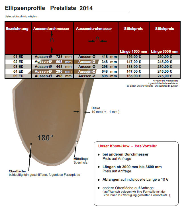

                            #88
                            fertige gebogene Teile
                            vielleicht noch eine Anregung.
                            Unter: http://www.holz-in-form.de
                            gibt es die allermöglichsten gebogenen Dinge.
                            Habe zwar noch nichts dort bestellt, schau aber immer wieder auf die schöööönen Dinge, die es da gibt
