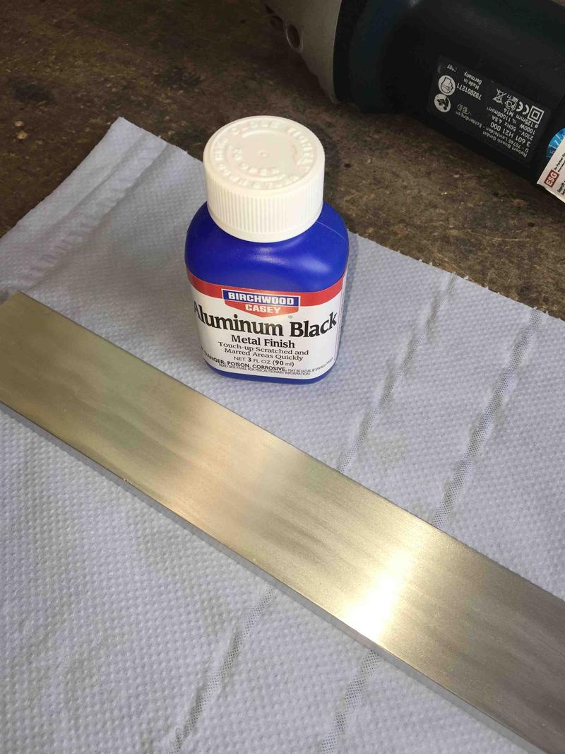

    wie wäre es mit brünieren?
    https://www.waffenpflege-shop.de/alu...ruenieren.html

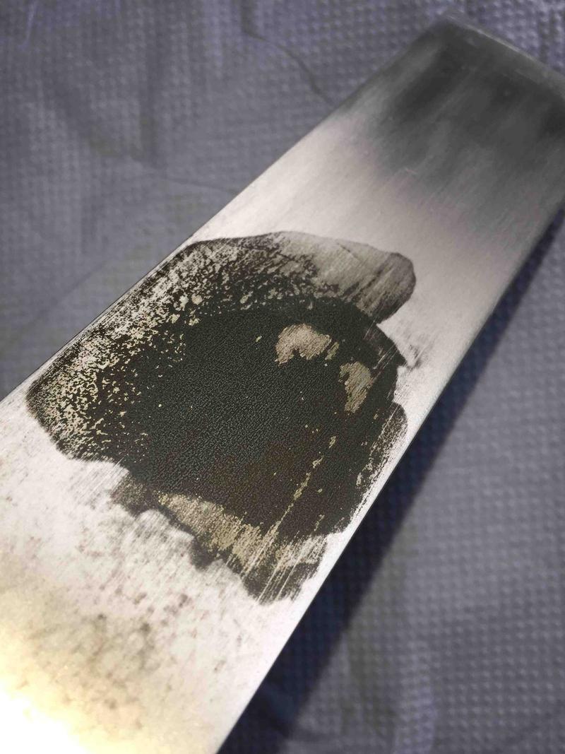

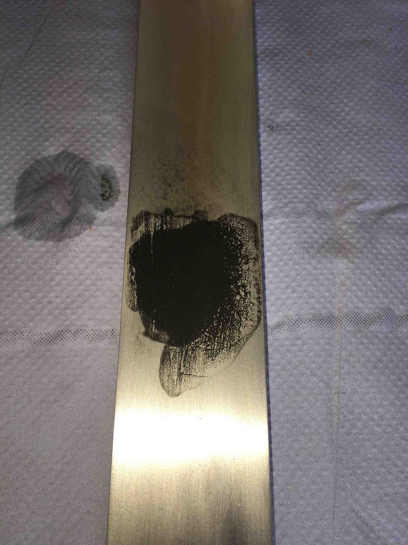

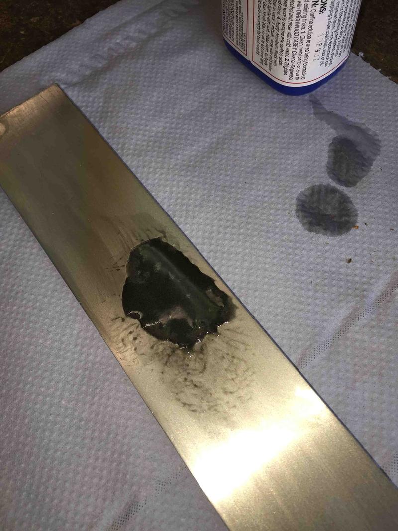

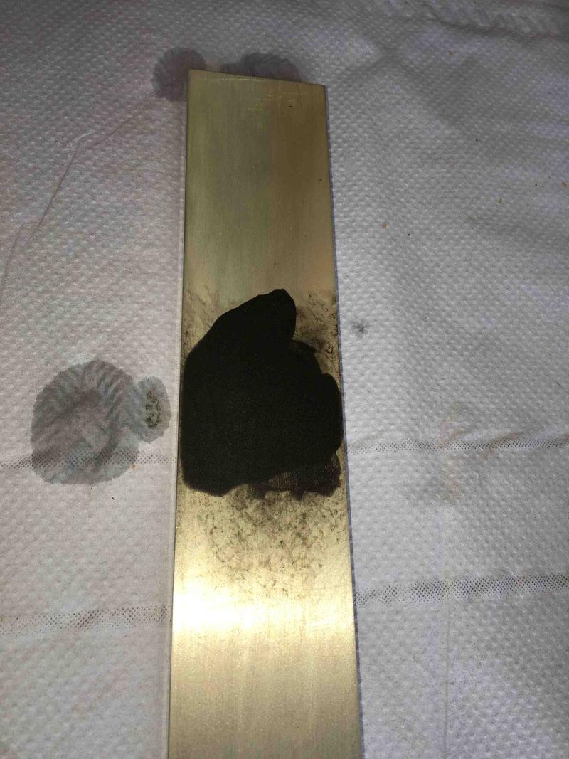

        Das Zeug haben wir bei uns mal eingesetzt, um Teile, die aus optischen Gründen partiell schwarz werden mussten, einzufärben (farblos, dünnflüssig, sehr reaktiv, stinkt nach faulen Eiern). Die Brünierung ist nicht wirklich mit einer Brünierung von Stahl zu vergleichen. Durch eine chemische Reaktion wird eine schwarze, pulverige Schicht, die mechanisch überhaupt nicht belastbar ist, aufgetragen, ähnelt dem Rest eines verkohlten Steaks am Pfannenboden Poliert man es über, löst sie sich sofort wieder vom Grund. Zum Ausbessern schadhafter Stellen ist es, denke ich, besser geeignet

        Vom Sandstrahlen kann ich bei großen planen Flächen nur abraten, wenn Du es anschliessend transparent versiegeln möchtest. Alu ist sehr reaktiv, wenn die obere Oxidschicht abrasiv entfernt wird, soll heissen, dass es in sehr(!) kurzer Zeit fleckig nachdunkeln wird. Die Flecken bekommst Du nicht wirklich beibehandelt. Eine Eloxierung wäre für mich das Finish der Wahl - hängt aber auch von der Legierung ab. Nicht jede ist zum Eloxieren geeignet, zumindest alle sichtbaren Teile sollten aus einer Legierung bestehen, ansonsten wird es später zu Farbunterschieden kommen
        Glasperlstrahlen wäre eine feine Sache, die Oberfläche wird geglättet und gleichzeitig verdichtet, alternativ könntest Du auch mit einer Polierscheibe mit wachsbasierter Paste an die Oberflächen gehen. Dann hättest Du fast die Qualität einer Verchromung - spiegelt allerdings gewaltig, wenn Licht drauf fällt erfordert viel Geduld bei der Bearbeitung. Eine Eloxierung wird durch das Entfetten / Anätzen eher matt

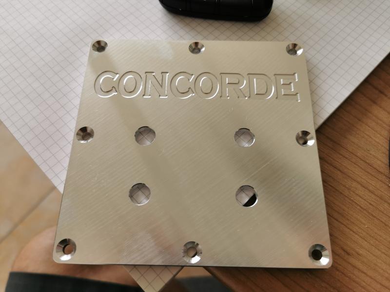

                                Hier kommt noch die Platte fürs "Terminal".
                                Grüße - Jörg
