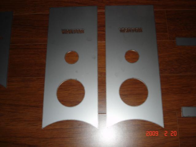

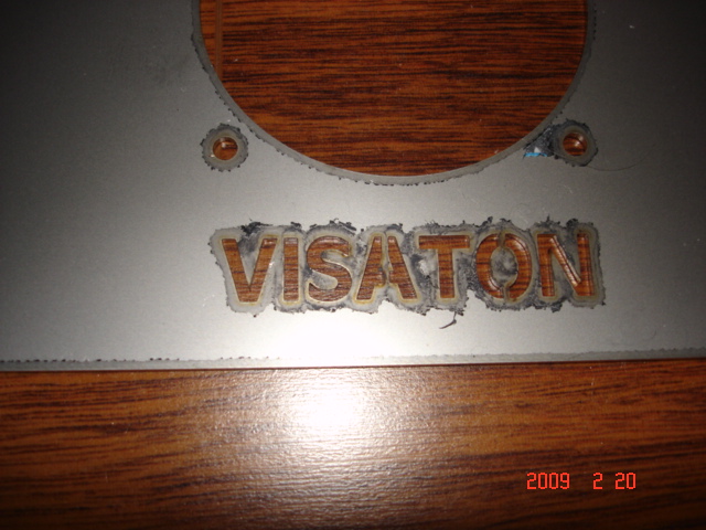

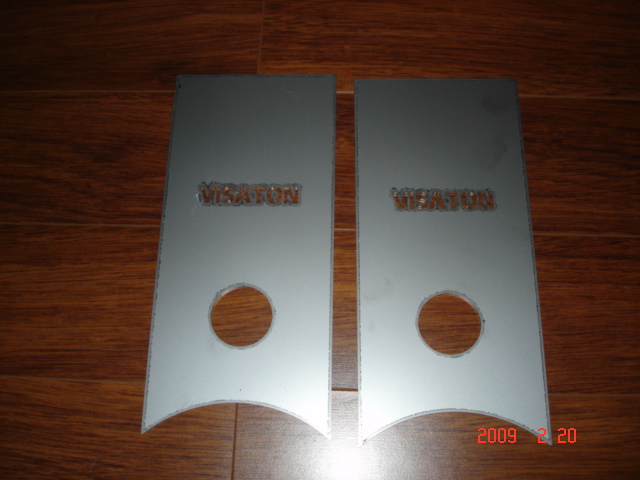

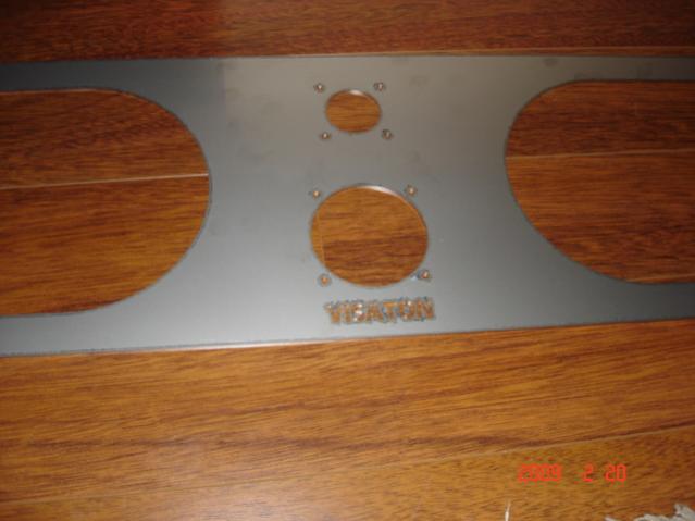

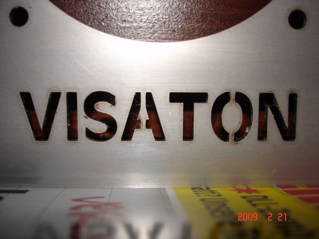

Bin am Überlegen ob ich die Teile so lasse ( natürlich muss ich sie noch säubern) oder schwarz lackiere.
Wenn ich sie in Edelstahloptik belasse habe ich ein Optisches Problem mit den Schutzgittern,
Evtl. Abstrahlen oder in Aluoptik Lackieren oder schwarz lassen............hm ich weiß es nicht.SONY STR-DB 790 / SONY SACD DVP- NS 930 / SONY RDR-HX 900 / SUB ELAC 101 ESP / Sony KDL 40 X 3500 / BLuRay HTPC
Sieht ja schon mal Hammer aus, bei Edelstahl würde ich wahrscheinlich auch lackieren, zumal es aussieht als ob die Oberfläche nicht veredelt ist. Würde sich optisch wahrscheinlich besser machen.
Ich tendiere auch eher zum Lackieren –
1.weil Fingerabdrücke sehr auffallen.
2.die Schutzgitter sowieso schwarz sind
3.und ich denke das schwarz etwas dezenter wirkt.

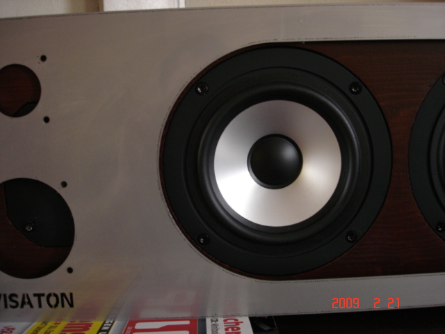

Die etwas größeren DSM Einheiten auf den Bildern 3. vl. sind für meine Fronts, aber das wird noch einige Tage dauern.
Zur Zeit überlege ich noch wie ich das Blech an der Schallwand befestige. Versenkte Schrauben oder Inbus? Na ja werde mir da was Schickes überlegen............müssen.SONY STR-DB 790 / SONY SACD DVP- NS 930 / SONY RDR-HX 900 / SUB ELAC 101 ESP / Sony KDL 40 X 3500 / BLuRay HTPC
kleb sie mit montagekleber auf.Zur Zeit überlege ich noch wie ich das Blech an der Schallwand befestige. Versenkte Schrauben oder Inbus? Na ja werde mir da was Schickes überlegen............müssen.
ich würde die fronten auch bürsten lassen und nicht überlackieren. wenn du sie nach dem bürsten mit edelstahlreiniger behandelst, kommen auch nicht so schnell fingerabdrücke drauf.
edelstahl braucht man prinzipiell nicht so aufwändig behandeln wie alu beispielsweise. alu läuft nach kurzer zeit an und wird auch fleckig und matt - deswegen wird es eloxiert oder gepulvert. das passiert mit edelstahl nicht....
Hm gebürstetes Edelstahl sieht ja eigentlich nicht schlecht aus.
Was mich dabei aber stört ist der Material – Mix , Alu - Schwarz (Chassis) / Edelstahl und dann noch Mahagonifarbenes Gehäuse.
Passt vielleicht alles gut zusammen, ist mir aber zu viel.
Werde mal nachfragen ob ich so eine DSM Einheit in gebürstet Edelstahl bekomme. Kann mir ja den Spaß mal machen und vergleichen was dann besser aussieht.
Wenn mir die gebürstete Version nicht gefällt, findet sich hier doch bestimmt ein Abnehmer.SONY STR-DB 790 / SONY SACD DVP- NS 930 / SONY RDR-HX 900 / SUB ELAC 101 ESP / Sony KDL 40 X 3500 / BLuRay HTPC
Bin mir nicht sicher, aber ich glaube die bürsten nicht.
s235 ist bei der Montage der DSM´S denke ich ungünstig. (magnetisch)
Der Aufpreis für Edelstahl waren vielleicht 10,- € und da greife ich mir nicht hinten rum.
Den passenden Lack für die Einheiten habe ich. Probelackierung war erfolgreich.

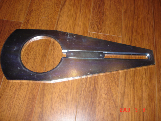

Leider war das Fräsen der AL–Aussparung bei den Rears nicht von Erfolg gekrönt.
Die Chassis sind um 2 mm außer der Mitte. Habe vor lauter Freude die Arbeit gleich eingestellt.
Ja wenn man einen guten Fräszirkel hätte wäre das nicht passiert. Aber ich habe schon einen in bei der gleichen Firma in Auftrag gegeben.SONY STR-DB 790 / SONY SACD DVP- NS 930 / SONY RDR-HX 900 / SUB ELAC 101 ESP / Sony KDL 40 X 3500 / BLuRay HTPC
Bei mir klemmt es ein bisschen – komme mangels Zeit nicht richtig vorwärts.
Aber ich habe jetzt meinen Fräszirkel.......toll... muss bloß noch die Of dran befestigen.Angehängte DateienSONY STR-DB 790 / SONY SACD DVP- NS 930 / SONY RDR-HX 900 / SUB ELAC 101 ESP / Sony KDL 40 X 3500 / BLuRay HTPC
