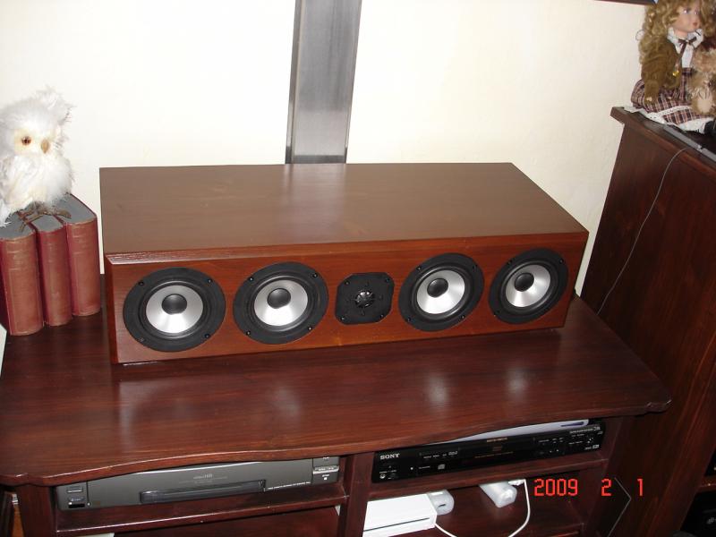

    Wollte euch mal meinen neuen Center vorstellen.
    Habe mich an der COUPLET orientiert. Meiner "Guten" war er zwar anfänglich eine Nummer zu groß,aber ich glaube sie hat sich jetzt daran gewöhnt.
    Oder Sie kann mich einfach nicht leiden sehen.

    Hallo Ralfi,

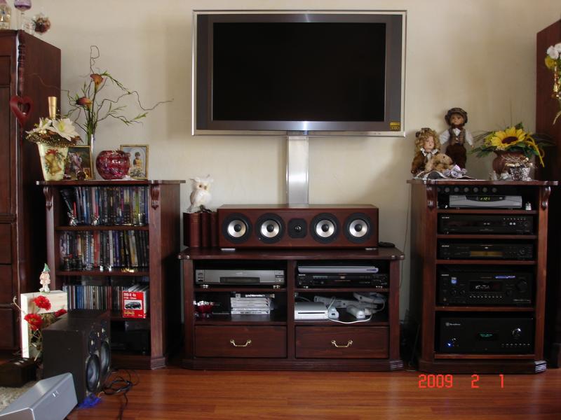

    Der Center sieht Chic aus und passt gut zu deinen Möbel
    Aber wo sind denn die Frontlautsprecher?

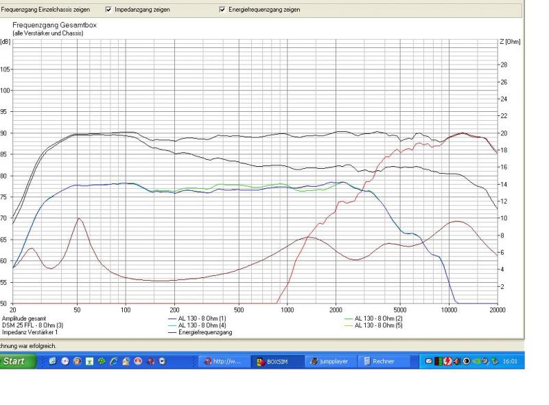

    Hast du die Möglichkeit den Center zu messen, oder hast du ihn mal mit Boxsim simuliert? Je nachdem wie du die Weiche aufgebaut hast, müsste die horizontale Abstrahlung sehr unschön aussehen.

      Zum Klang,muss ich zugeben,er klingt wenn er auf einen Ständer steht besser.
      Das geht bei mir aber nicht.bzw.wollte ich das Schränkchen wo er drauf steht nicht entfernen.Habe mir diesen Schrank erst gebaut ( wegen LCD TV )
      Zur Zeit habe ich den Center ca, 2cm angehoben.( Dämmmattenstückchen )Werde mir da irgend etwas Optisch passendes suchen müssen.
      Die Simmu Habe ich leider nicht besser hin bekommen.

        uii - da geht die impedanz aber weit runter.
        warum hast du den center nicht als 3 oder besser 3,5-weger gebaut?
        kommst du von hinten noch in die box rein?
        ich würde die inneren al in 5-7 l geschlossen setzen und einen von beiden höher als den anderen trennen, wegen gleichmäßigerer horizontaler abstrahlung.
        die äußeren würde ich als bässe nutzen - im restlichen volumen - auch geschlossen.
        nur so als idee - optisch sieht das schon beeindruckend aus.

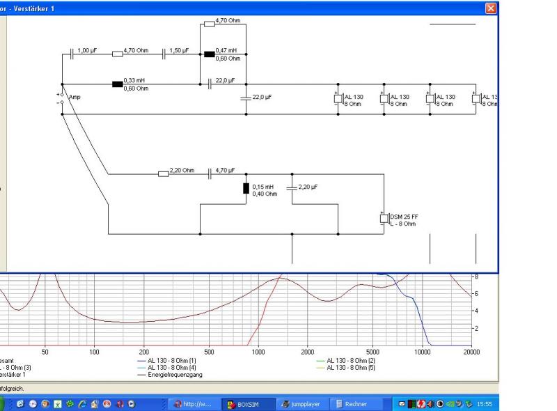

          Habe hier mal noch die Weiche zu diesem Teil.

              Da ich das Gehäuse noch einmal habe,kann ich das ja mal testen,ob ich die Trennwände reinbekomme.
              Bin leider bei der Frequenzweichenbestückung nicht so der Fuchs.
              Wird wohl wieder etwas komplizierter werden.

                hmmm... sind auch keine einfachen chassiespositionen - alles so nebeneinander. aber die al alle gleich laufen zu lassen, ist nicht das optimum. könnte interferenzen geben. du kennst das sicher noch aus der kindheit - zwei pfeifen gleichzeitig auf trillerpfeifen - diese schwankungen im hohen frequenzbereich könntest du mit deinen ls auch haben - besser, wenn da immer einer mit anderem frequenzbereich dazwischen liegt.
                eine frage hab ich noch - aber kill mich nicht.
                warum hast du keinen center mit der mitteltonkalotte aus den mainboxen geplant?
                die beiden kalotten könnten ja übereinander sein und die al rechts und links als bass daneben. dann würde es ganz sicher fast identisch mit deinen mainboxen klingen...

                              die Impedanz kratzt an der 2Ohm Grenze, die ALs, haben 47Liter jeder? Glaub ich nicht.
                              Die Weichenfunktion ist nicht so toll, die Filterung beider Zweige sollte nochmal überarbeitet werden, ansonsten vom Design her sehr ansprechend gemacht.
