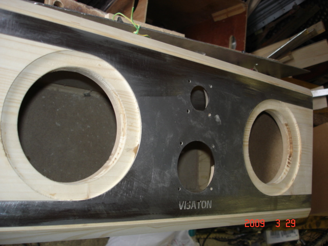

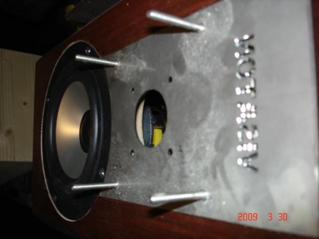

          #94
          Ja das sind meine -
          Der Hersteller dieser Grundplatten war der Ansicht das es Sch....... aussieht wenn ich die Platten von vorn anschraube.
          (((((((((((((( Ja Uwe du hast Recht )))))))))))))))))))))
          Also nochmal neu...und von hinten Gewindebolzen aufschießen.

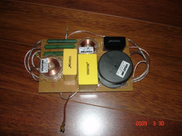

          Bin gerade bei den Weichen
          Benötige mal eure Hilfe – habe eine Spule mit 0,68 mh / 0,8 Ohm muss aber auf 0,6mh kommen.
          Mit meinen Multimeter messe ich an der Spule 1,3 Ohm. Wie gehe ich die Sache an?

            Mach aber bitte vorher ein Probestück mit der gleichen Blechstärke, auch aufgeschossene Gewindebolzen kann man oft auf der anderen Seite noch sehr gut sehen (Wölbung des Blechs). Am (optisch) sichersten wäre eine flächige Verklebung, allerdings kommt man dann nicht mehr zerstörungsfrei an den HT-Treiber, wenn mal der Servicefall eintreten sollte...
              halt mal die prüfpins zusammen, dann weißt du, was du von den 1,3ohm noch abziehen musst.
                #97
                Zufällig ist in der neuen HobbyHifi eine 0,68mH Spule abgewickelt worden auf 0,56mH, dafür waren 14Windungen abzuwickeln, wenn Du sie um 10Windungen erleichterst dürftest Du auf ziemlich genau 0,6mH kommen, der Rest sind die üblichen Toleranzen. Die Spule dort war eine Visaton-Spule mit einem Drahtdurchmasser von 0,6mm, Art.Nr.: 4991. Dürfte mit Deiner in etwa identisch sein.

                  @ Chaomaniac-
                  Habe eine Probe vor mir liegen - sieht sehr gut aus. Auf der Frontseite ist nicht die kleinste Unebenheit zu erkennen.
                  @ andik
                  Danke für den Tipp – Die Spule ist die gleiche, werde also 10 Windungen abwickeln.

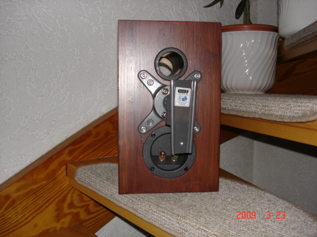

                    So .....wollte mal kurz den Zwischenstand durchgeben.
                    Da ich nun gezwungenermaßen auf neue DSM Einheiten warte, gibt es hier erst einmal
                    ein Bildchen von hinten.
                    Die Boxen werden an die Wand montiert.
                    SONY STR-DB 790 / SONY SACD DVP- NS 930 / SONY RDR-HX 900 / SUB ELAC 101 ESP / Sony KDL 40 X 3500 / BLuRay HTPC

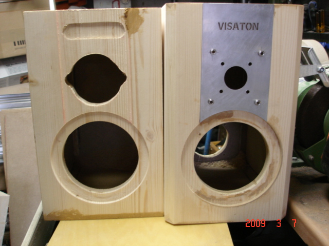

                      So.......habe mich am Sonntag um den Center gekümmert.
                      Die Fräsungen sind mir zu 99,9 % gelungen.
                      Das Blech passt, und Lackiert ist es auch schon.
                      Als nächstes wird dann geschliffen gebeizt & lackiert.

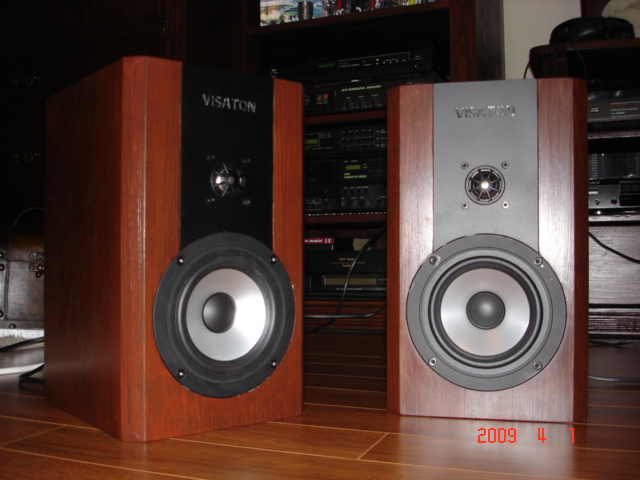

                          SO.......... einer ist fertig,und spielt auch schon.
                          Heute Abend kommt noch der zweite dazu und dann bin ich ja mal gespannt was da so raus kommt.

                            großes kompliment - die sehen richtig klasse aus.

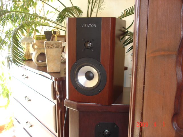

                              Mein erster Eindruck
                              Nach dem ich die Rears ca 2 Stunden gehört habe, muss ich feststellen – da stimmt was nicht --
                              Nein nicht mit den Rears sondern mit meinen Fronts.
                              Die Rears spielen einfach fantastisch.
                              Der Bass ist einfach nur geil. Hätte nicht gedacht, das der Al dazu in der Lage ist.
                              Würde glatt auf meine Frontboxen verzichten wollen,wenn ich sie nicht schon hätte.
                              Und da ist ein AL 200 DSM 50 / 25 verbaut.
                              Da ich aber für die Fronts auch DSM-Einheiten anfertigen lassen habe, sind die sowieso bald dran.

                                Die sind ja wirklich Schick geworden.
                                Sehr schöne Arbeit hast du da geleistet.
