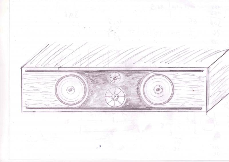

    Noch eine Frage
    Müssen die Al s nahe an die DMS Einheit ?
    Wenn die Einheit 18 cm hoch ist wären mir auch 18 cm in der breite der Optik halber genehm.

                #52
                Hallo Ralfi
                Es geht ja richtig rund bei dir.
                Hier noch ein Vorschlag von mir, ohne Saugkreis im TT und etwas besseren E-Frequenzgang. Impedanz auch etwa bei 3,3 Ohm.
                Die Als sollten möglichst nah an die DSMs ran. Das verbessert das seitliche Abstrahlverhalten. In meiner Simu hab ich sie 2cm weiter nach innen geschoben.
                Obs jetzt passt musst du noch mal genau ausrechnen je nach dem wie breit die Frontplatte der DSMs wird.
                Wie groß der Unterschied letztendlich aber sein wird muss man sehen bzw. hören.
                Du sitzt ja eh auf Achse
                Gruß Udo

                          #57
                          Danke für die Infos
                          Hier mal eine Zeichnung wie der Center mal ungefähr aussehen wird.
                          Wobei er etwas höher wird – habe es zu Flach gezeichnet.
                          @ frogger,
                          du hast in der Simu die Gehäuse tiefe auf 40 cm vergrößert.
                          30 cm gehen doch auch oder (?) brauchen wir die 15l pro Chassis
                          wenn ja können wir die Box verbreitern.
