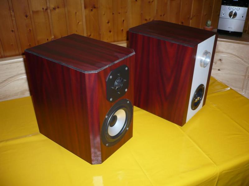

    kann Dir morgen auch ein ein Bild einstellen, habe nämlich ebenfalls vor ca. 2Wochen ein kleines Monitorpäärchen mit AL130 und DSM25FFL gebaut, ganz ähnlich wie PS, nur das sie optisch schon fertiggestellt sind. Schon komisch, das ganze Jahr über liest man nur immer "KE25" und jetzt kommen die guten alten DSMs alle aus den Schlupfwinkeln gekrochen.
    Als Weiche habe ich die der Bijou genommen, geändert im Hochpass den Kondensator von 4,7 auf 4uF, die Spule von 0,68 auf 0,6mH. dann kommt ein fast identischer F-Gang wie der der Bijou heraus. Klanglich geht die Box eher den Weg der gekühlten Leichenkammer, eine tonal eher kühle Abstimmung mit wenig Wärme im Klangbild, aber man gewöhnt sich ja an alles ne.
    Die Box wandert demnächst auch in die Galerie mit einer ähnlich gebauten Vergleichsbox mit W170S und DSM25.

      Ja schickt mal ein Paar Bilder.Will mich inspirieren lassen.
      @andik hätte gern diene Weiche von den Monitorpäärchen mit AL130 und DSM25FFL
      gesehen.bzw die Boxim Datei

        Moin, hier ein Bild, die Datei ist zuhaus auf dem Rechner, kann ich Dir morgen mitbringen.

          Schick Schick gefallen mir ...... hast du da ein Alureflexsrohr verbaut ?

            Schön, gefallen mir beide! Wobei "das kleine schwarze" von P-S meinen persönlichen Geschmack besser trifft (lechz)!

              da muss ich mir ja viel Mühe geben,um den Al und DSM so schön zu verpacken wie ihr.
              Gut gelungen P-S
              Hat noch jemand die zwei Chassis so schön verbaut?
                Ja, war allerdings nicht geplant, habe Samstag nachmittag, bevor ich nochmal in den Baumarkt gefahren bin "im vorbeigehen" in den Keller gesehen ob noch ein 50er HD-Rohr da ist, da lag eins hinten in der Ecke, hätte besser hinsehen sollen, das war ein gebrauchtes von der alten Wohnung, beim späteren Zersägen kamen dann die leckeren Reste vom Abspülen zum Vorschein, alles mögliche, auch jede Menge Körner vom dummen Wellensich.
                Das Alu-Rohr war dann die Not-Lösung, habe ich mal auf dem Schrottplatz "mitgehen lassen", innendurchmesser 50mm, Materialdicke 5mm, mit der Hand gesägt, Nachbarn warn scheinbar keine da, es kam auf jeden Fall niemand in den Keller um sich über das lautstarke Fluchen zu Beschweren.
                Da weis man um so mehr zu schätzen was eine Maschine jemandem für Arbeit abnehmen kann.
                Der eckige AL sieht sehr sehr gut aus, richtig "HighEnd-mässig"!

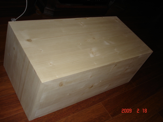

                              So.............bin nun auch ein Stück weiter gekommen.
                              Das Gehäuse für den neuen Center habe ich bis auf die Fasen und LS – Aussparungen fertig.
                              Warte jetzt noch auf die DSM – Einheit.
                              Hoffe das es diese Woche noch klappt.
