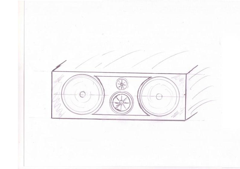

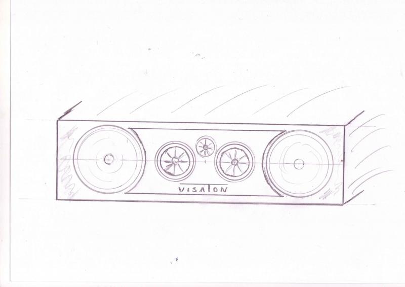

    Zu euren Bauvorschlägen. Die gefallen mir Optisch nicht so richtig. Wollte wie gesagt nicht in die Höhe.
    In der breite habe ich noch Spielraum.
    Von der Optik her würde mir noch gefallen.
    AL 130 - DSM 25 – DSM 50 – DSM 25 – AL 130
    wobei ein DSM 25 evtl. nur der Optik wegen verbaut wird / kann / soll /
    oder ist das Quatsch?
    Hat noch jemand einen anderen Vorschlag?

      hier erst mal der vorschlag von andik...

        nee, das wird noch schlimmer
        vorschlag: lass es so, wie es ist. evtl. kannst du ja die weiche anpassen.
        wenn es dir irgendwann klanglich nicht mehr zusagt, kannst du ja immer noch umbauen.

                  Also wenn du sowieso neu bauen willst würde ich mir das ganze noch mal durch den Kopf gehen lassen.
                  Schau dir mal die Magic Five von Andik an. Die DSMs eignen sich wunderbar dazu sie auf eine gemeinsame Frontplatte zu montieren. damit dürftes du deutlich unter 30cm höhe kommen. Dazu jeweils links und rechts ein AL170 und du hast einen Top-Center der dem Konstrukt das du jetzt hast um einiges überlegen sein dürfte.
                  Es gab auch mal orginal von Visaton eine MT-HT Einheit mit den DSMs auf einer gemeinsamen Frontplatte, sind aber recht selten. Wenn du ein bisschen fit in Metallbearbeitung bist oder jemanden kennst der dir das macht sollte das aber kein großes Problem sein.

                      So habe mir mal von andik die MAGIC FIVE Datei geholt und etwas
                      herumprobiert.
                      Würde das so funktionieren mit den AL s 130 – oder besser AL 170 ?
                      Habe auch schon jemand an der Hand der mir die MT-HT Einheit Leasert.
                      Bin aber noch am überlegen ob ich nur die DMS als Einheit mache oder
                      die Als gleich mit.

                        Hier habe ich mal noch so eine Idee als Skizze.
                        AL 130 DSM 50 DSM 25 DSM 50 AL 130
                        Was meint ihr dazu ???

                          eher so.
                          es ist wirklich besser, mt und ht übereinander anzuordnen und nicht seitlich versetzt.
                          durch die anordnung übereinander stellst du sicher, dass die leute, die neben dir sitzen, auch in etwa den gleichen sound abbekommen. durch diesen seitlichen versatz bekommst du auslöschungen im übernahmebereich mt-ht, wenn du nicht genau auf achse sitzt. und das wäre echt schade.
                          in der 3d-animation habe ich gemessen, dass du für einen einbau etwa 16 - 17 cm übereinander brauchst. damit bleibst du ja sogar bei deiner höhenvorgabe.
                          den center würde ich dann nah an die vorderkante des racks stellen, damit der mitteltöner nicht direkt über der tischplatte sitzt, sondern unter sich etwas freiraum hat.
