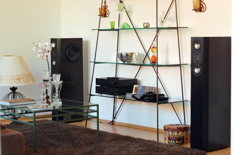

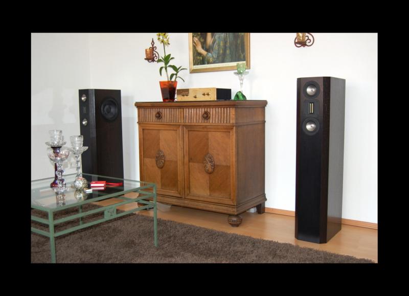

      Hallo Christian,
      habe mal ein Foto von einem Kunden rausgesucht. Ist zwar ne MTI, also TI 100 und die Front habe ich auch nicht aus gefärbten MDF gemacht, sondern gefärbtes Tulpenbaumfurnier, aber die Richtung kommt schon hin. Das gefärbte Furnier ließ sich schlecht ölen, aber wie walwal schreibt kann man es wohl beizen.
      Christian
