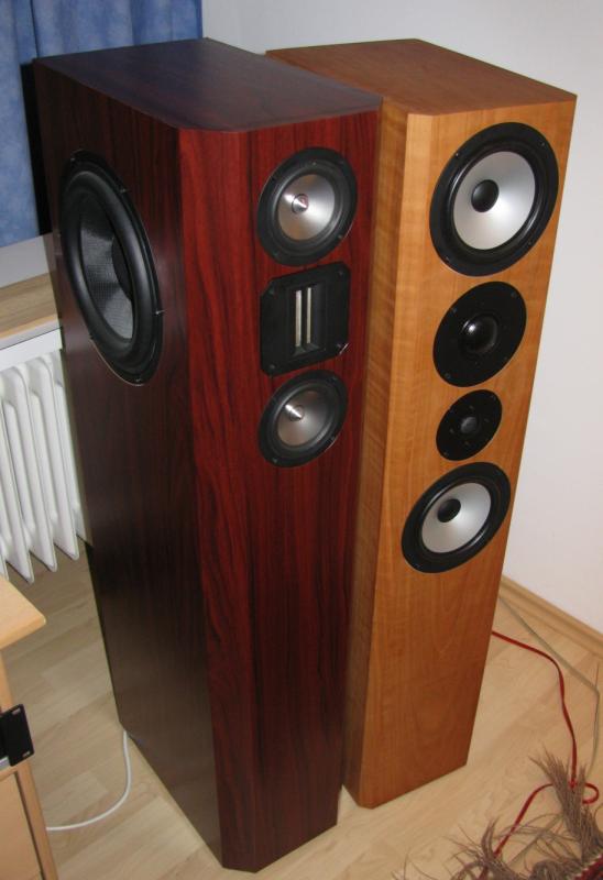

            Hallo Thomas,
            besten Dankfür die Boxsimdatei. Eine Frage habe ich bzgl. des Gehäuses: Auf der 1. Seite und in der Zeichung hat es eine Breite von 23cm, in Boxsim 24cm. Ist das nur ein Tipfehler?
            Christian
            P.S.: Die Harmony steht als Leergeh. noch bei mir. Die neue Weiche habe ich leider nie ausprobiert.

                Hallo Thomas,
                die CHassis wurden wieder den original Bausätzen Vib 170 und Topas zugeführt. Im Wohnzimmer stehen meine Lieblinge Vox 200 MHT und so bin ich nach einer Classic 200 GF und einer Conga neugierig auf was neues. Außerdem fehlt mir noch eine Atlantis und da kommt die Symphonie gerade richtig. Ist halt sehr einfach beides aufzubauen.

                            Hallo Thomas,
                            nachdem heute die Innereien gekommen sind, (besten Dank an die Versandabteilung von Visaton, super schnell!!!) habe ich alles eingebaut und die Lautsprecher angeklemmt. Ich habe Deine Klangbeschreibung gelesen und ahnte auch schon vorher, dass der Bass wieder der Kracher wird. Die Harmony ist / war ja ähnlich knackig abgestimmt. Das, was aber aus diesen Säulen rauskommt, ist schon der Wahnsinn!!! So knackig, tief, druckvoll und absolut überzeugend, das ist schon eine Meisterleistung!!! Mittel und Hochton fügen sich hier perfekt ein. Habe zum Vergleich die Classic GF herangezogen, die einen deutlich helleren / schrilleren MT / HT hat. Meine Freundin Christina Aguilera (Album Stripped) ist absolut wohl dosiert. Madonna (Hard Candy) ist im Bass der absolute Knaller. Hatte einfach die CD eingelegt, die dann einfach los spielte=> absolut verblüffend. Ich werde mal morgen die Conga (mit Weiche von Walwal) und die 253 MTI mit der Symphonie vergleichen. Die Classic GF ist eindeutig keine Konkurrenz (ist ja preislich was anderes). Ich denke, dass die Verwendung des BR 15.34 sicher auch einen Einfluss auf diesen absolut schönen Bass hat. Dieser Lautsprecher gehört in die offiziellen Bauvorschläge!!!!!
                            Nach all dem Lob habe ich noch eine Frage zur Polung des MT: Laut Datei ist er mit den Bässen gleich gepolt und der HT verpolt. Ist das so richtig? Wunderte mich nur, da Visaton ja bei frontseitigen Bässen MT und HT verpolt.
                            Danke, dass Du diesen tollen Bauvorschlag mit allen teilst. Werde die Lautsprecher am WE zu einem Freund (hat Vox 200MHT) zum Bodensee mitnehmen und sie ihm vorstellen.

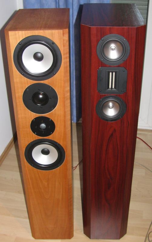

                                Hallo Thomas,
                                ehrlich gesagt fand ich die Bauzeit recht lang, aber ich wollte die Lautsprecher furnieren, denn die d-c-fix Folie, wie ich es bei der Conga gemacht habe, finde ich vom Finish nicht so schön wie Furnier. Also sind sie in Kirsche geworden! Die Vox neben der Symphonie ist auch in d-c-fix.
                                Nun zu unseren Eindrücken, wobei wir leider keine Umschaltanlage vor Ort hatten. Die Symphonie hat einen deutlich höheren Wirkungsgrad als die 200er Vox. Anfangs war mein Freund schon drauf und dran seine Vox SOFORT gegen die Symphonie zu tauschen. Als wir aber dann den richtigen / gleichen Pegel hatten, war der Unterschied nicht mehr so krass. Erstaunlicherweise waren die Mitten / Höhen der Sym. etwas klarer und möchte beinahe sagen präziser. Finde es deshalb so erstaunlich, da die Vox ja mit 2 Tis und dem MHT ausgesattet ist und von daher ja deutlich teurer. Ich werde diesen Effekt in den nächsten Tagen hier nochmal testen. Im Bass fand mein Freund seine Vox dann doch noch ein Stück knackiger, wobei ich es nicht nachvollziehen konnte. Insgesamt kam die Symphonie aber SEHR gut an und was ich persönlich so beeindruckend finde, ist das hervorragende Preis- /Leistungsverhältnis. Seine Freundin fand sie übrigens auch sehr schick, wobei ich nicht so genau weiß, ob es am Furnier lag oder an der Chassisanordnung. Der Größenunterschied zur Vox 200 ist allerdings schon recht beträchtlich, sodass der WAF etwas geringer ausfällt.
                                Werde in den nächsten Tagen die Symphonie intensiv vergleichen und dann meine Eindrücke hoffentlich detaillierter und fundierter hier posten.
