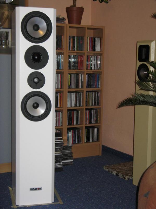

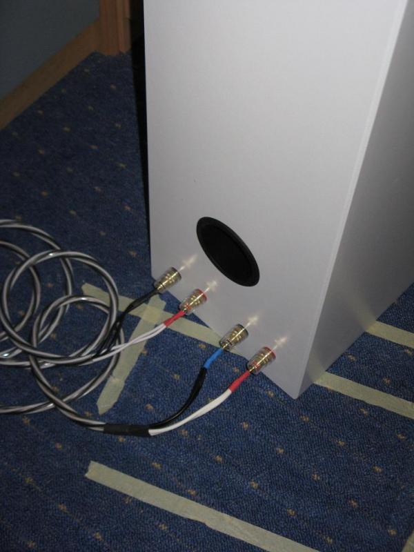

        Hallo zusammen
        die Symphonie habe ich nochmal aufgebaut, diesmal lackiert, hier die Bilder, auch so gefällt sie mir sehr gut.
        Die Weiche habe ich auf zwei Platinen aufgebaut und konsequent für Biamping ausgelegt, ich betreibe die Boxen seit einiger Zeit im Biampingbetrieb, der Klang gewinnt besonders im MT und im Bass an Qualität, der MT wird noch plastischer und klarer, der Bass wuchtiger und druckvoller, sicher keine großen Welten, aber deutlich hörbar - eine Empfehlung.
        vom Reim
