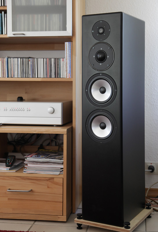

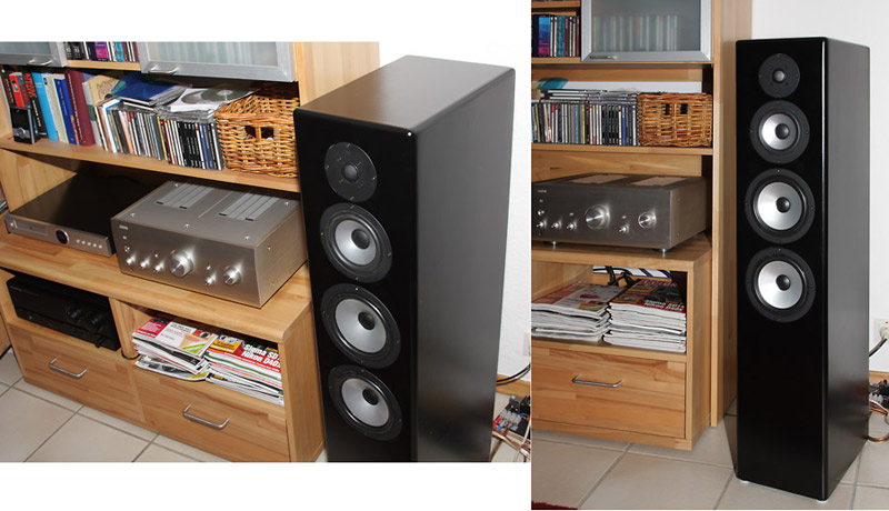

                    #84
                    @ walwal
                    Diese Experimente mit Parallel-Widerständen, RLC-Reihenschaltung zur KE und/oder Vergrößerung der Reiheninduktivität im MT-Zweig (AL 130M) der Atlantis habe ich alle schon ausprobiert. Trotzdem war ich bei längerem Hören, besonders von obertonreicher Musik (insbes. Klassik), nach einer Weile immer genervt.
                    Ich habe jetzt bei meiner Atlantis den AL 130 M gegen die Kalotte G 50 FFL getauscht und die Weiche gem. Christian Reimann neu aufgebaut. Der Klang ist jetzt sehr viel angenehmer, ohne das Details verloren gehen. Auch über längere Zeit ist das Zuhören entspannt möglich. Z.B. die Oper Carmen konnte ich mir mit der Atlantis über eine längeren Zeitraum nicht gut anhören. Irgendwann „klingelte“ es mir bei dieser dynamik- und obertonreichen Musik in den Ohren (insbes. Sopranstimmen). Bei anderer Musik (Pop, Jazz – bes. Instrumentalmusik) hat die Atlantis die Nase leicht vorne, sie klingt etwas spektakulärer, aber auf die Dauer scheint mich das zu nerven. Sicher ist das auch Geschmackssache.
                    Es scheint nicht alles eine Sache des Frequenzganges zu sein, sondern das unterschiedliche Abstrahlverhalten Kalotte/ Konus spielt hier sicher eine große Rolle.
                    Nicht so gut gefällt mir die veränderte Optik der Box. Die Kalotte wirkt wie ein großes Glupschauge auf der Boxenfront. Erinnert mich an Georg Orwells „ Big brother ist watching you“. Der G 50 mußte ich wg. anderer Außenmaße mit Schaumstoff umranden. Sieht auf dem Foto etwas provisorisch aus, was es auch ist.
                    Ich werde mir die Box eine Weile noch in Ruhe anhören und dann auch entscheiden, ob ich die Symphonie im Original nachbaue. Aber auf jeden Fall ein großes Kompliment an Christian Reimann. Eine gelungene Konstruktion und eine Wiederbelebung der MT-Kalotte im LS-Bau.
                    Gruß Rainer
                    Gruß Rainer
