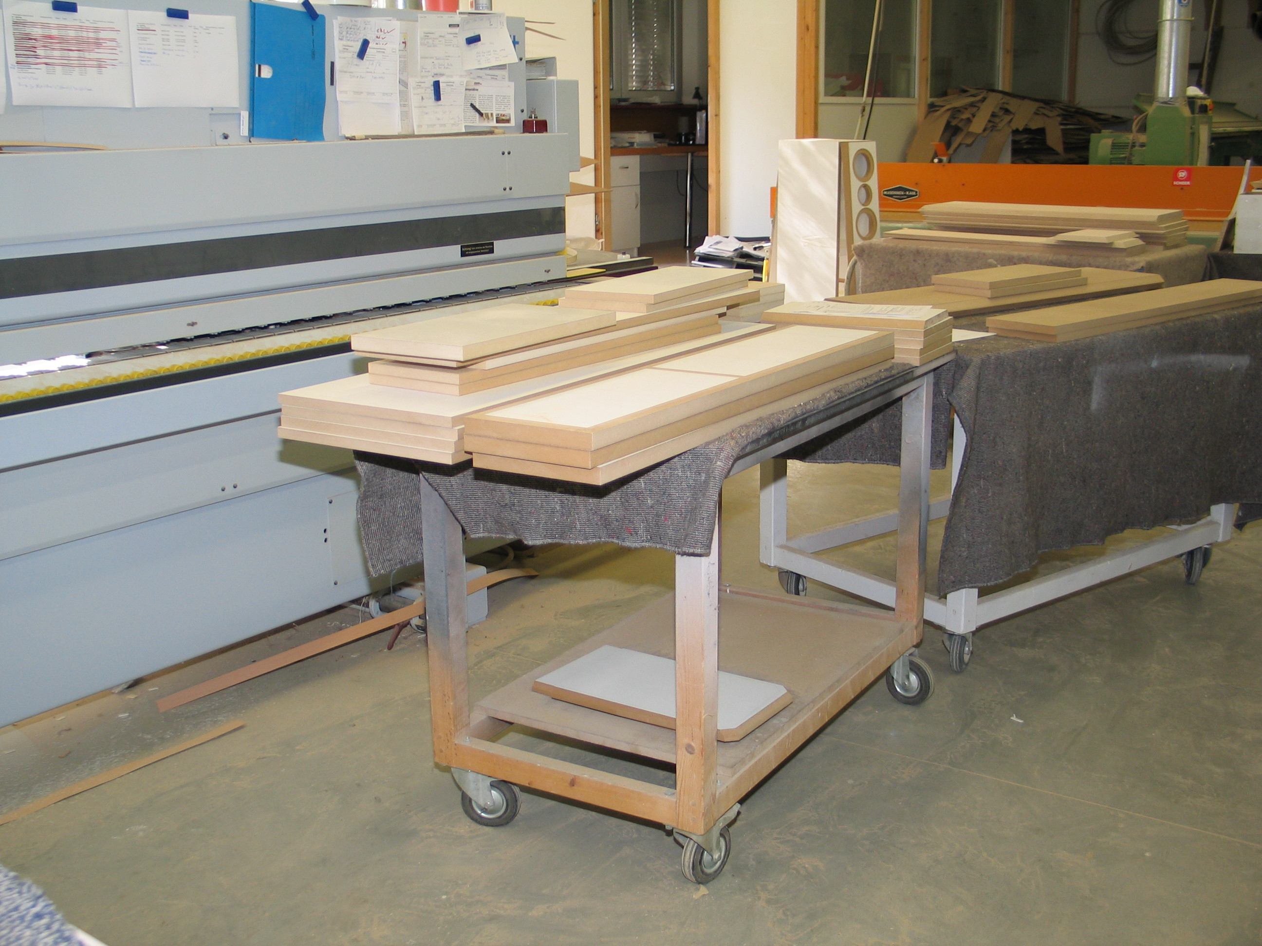

    Der Tag, an dem ich beim Fertigen meiner Gehäusebausätze zuschauen durfte rückte immer näher. Als ich dann beim Tischler ankam wurde ich sehr freundlich begrüßt, und es gab zunächst mal ´ne Tasse Kaffee. Nach einem small talk sollte dann endlich mein Projekt beginnen.
    Hier sind nun die allerersten Bilder meiner neuen Voxen. Viel kann man hier auf dem ersten Bild noch nicht erkennen. Aber aus diesen paar Brettern sollen wirklich mal meine highendigen Boxen entstehen.
    Bild 1

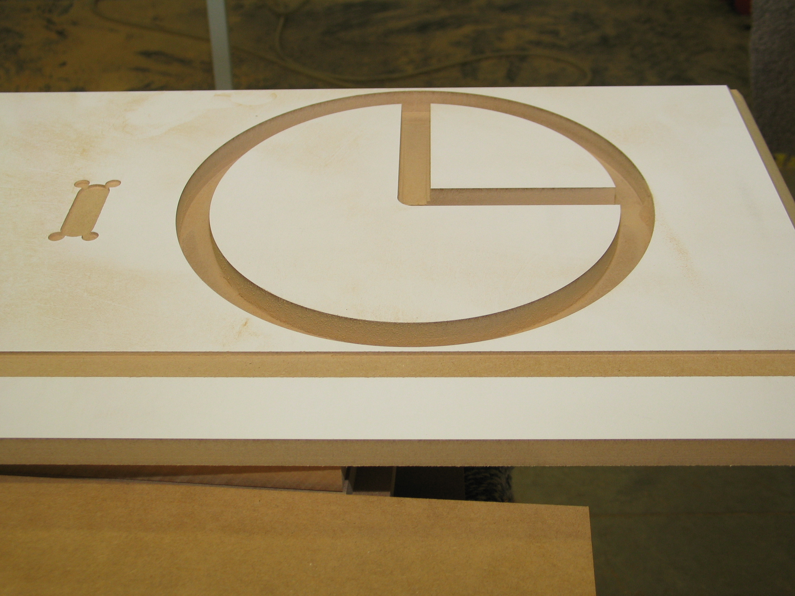

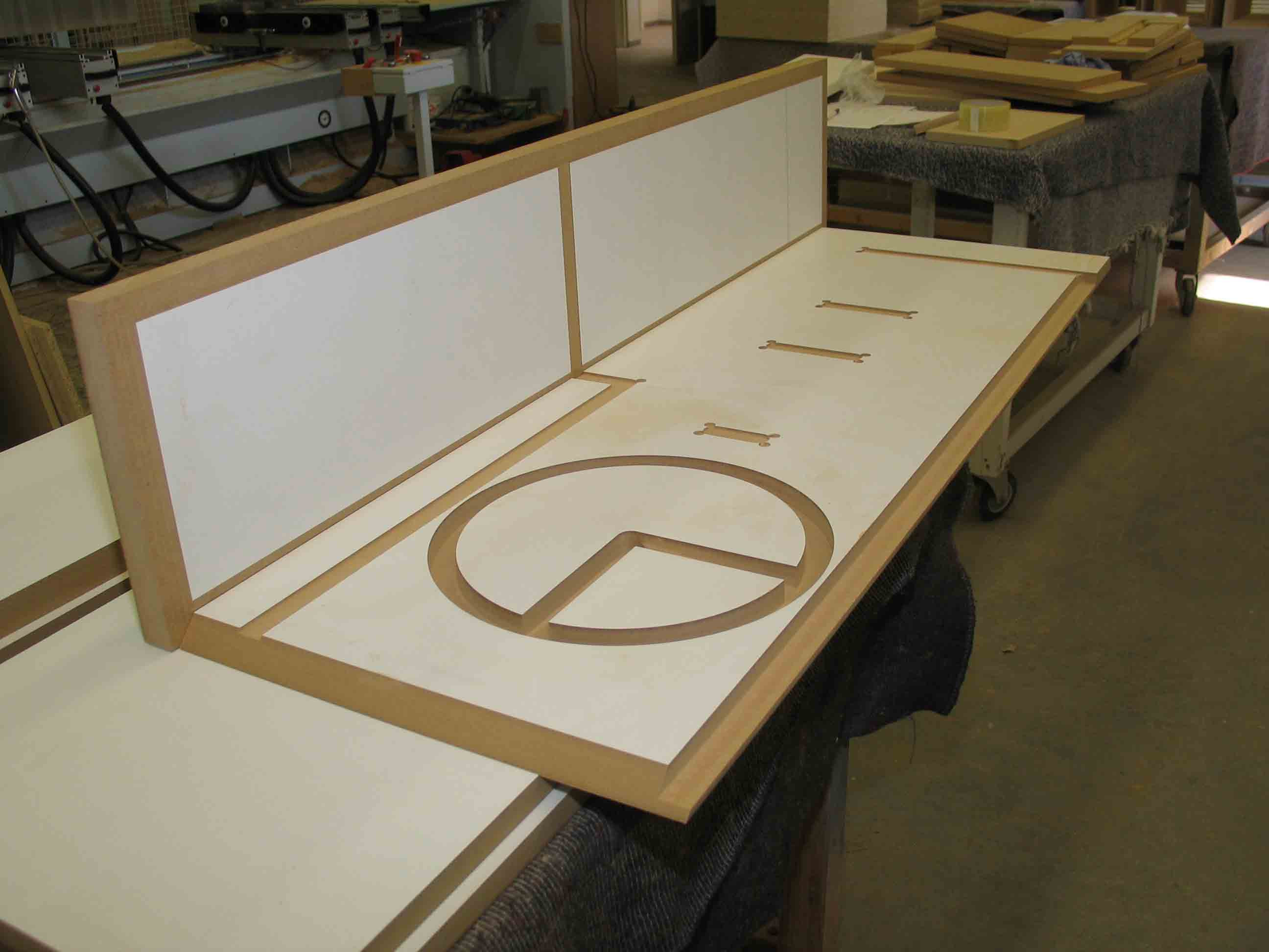

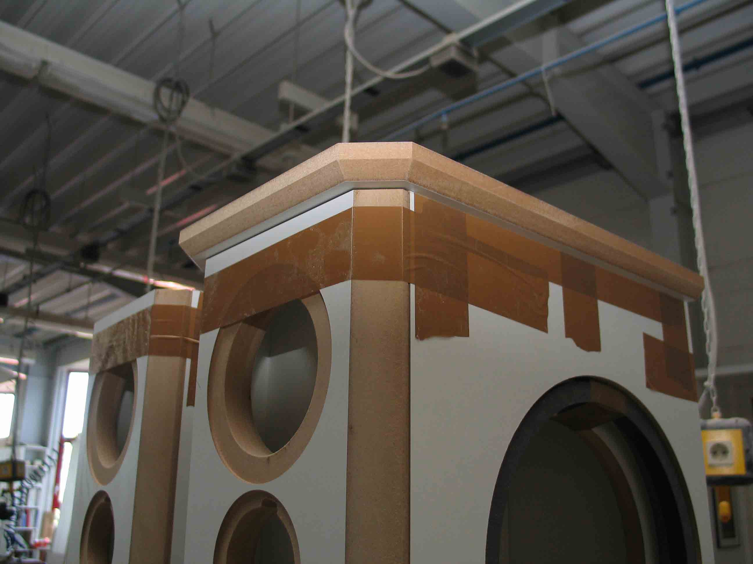

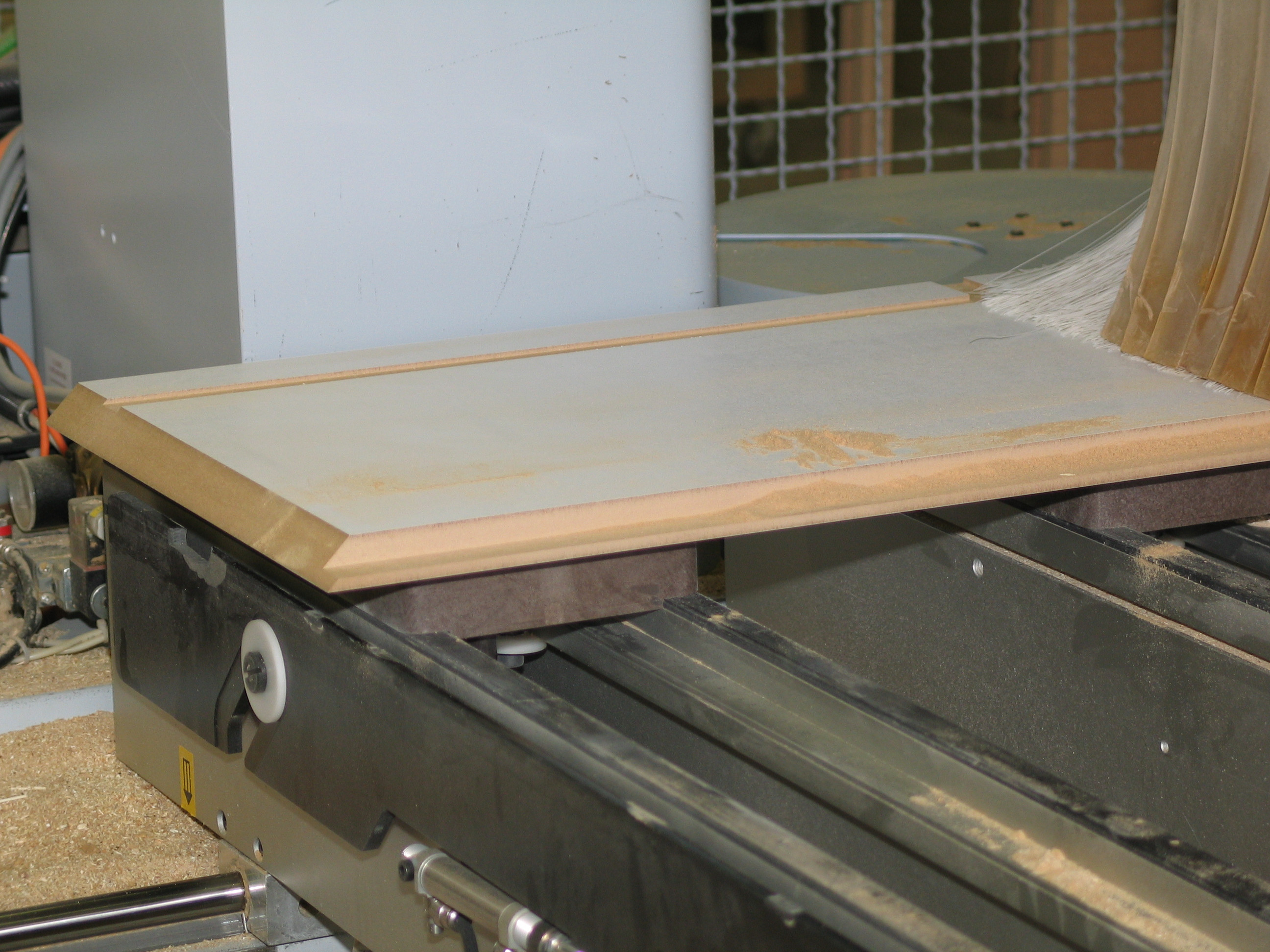

    Auf dem nächsten Bild sieht man wie eine Gehrung und Nuten für ein Seitenteil gefräst werden. Für mich war es sehr interessant sowas zu sehen. Zumal es doch meine Boxen werden sollten.
    Bild 2

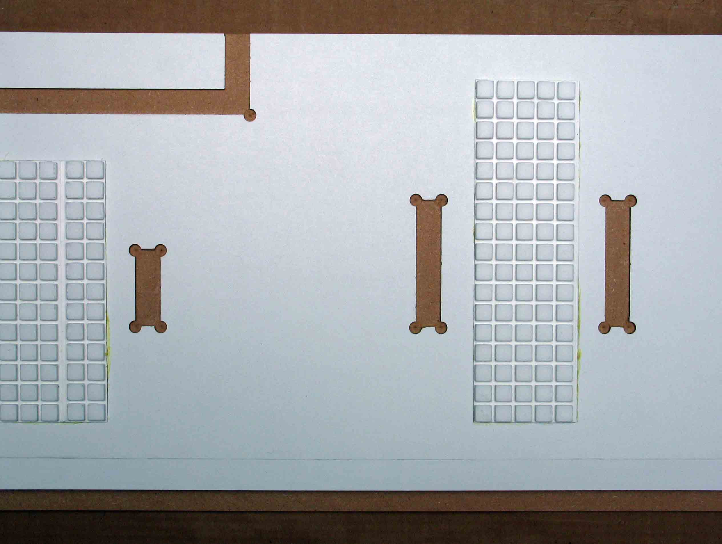

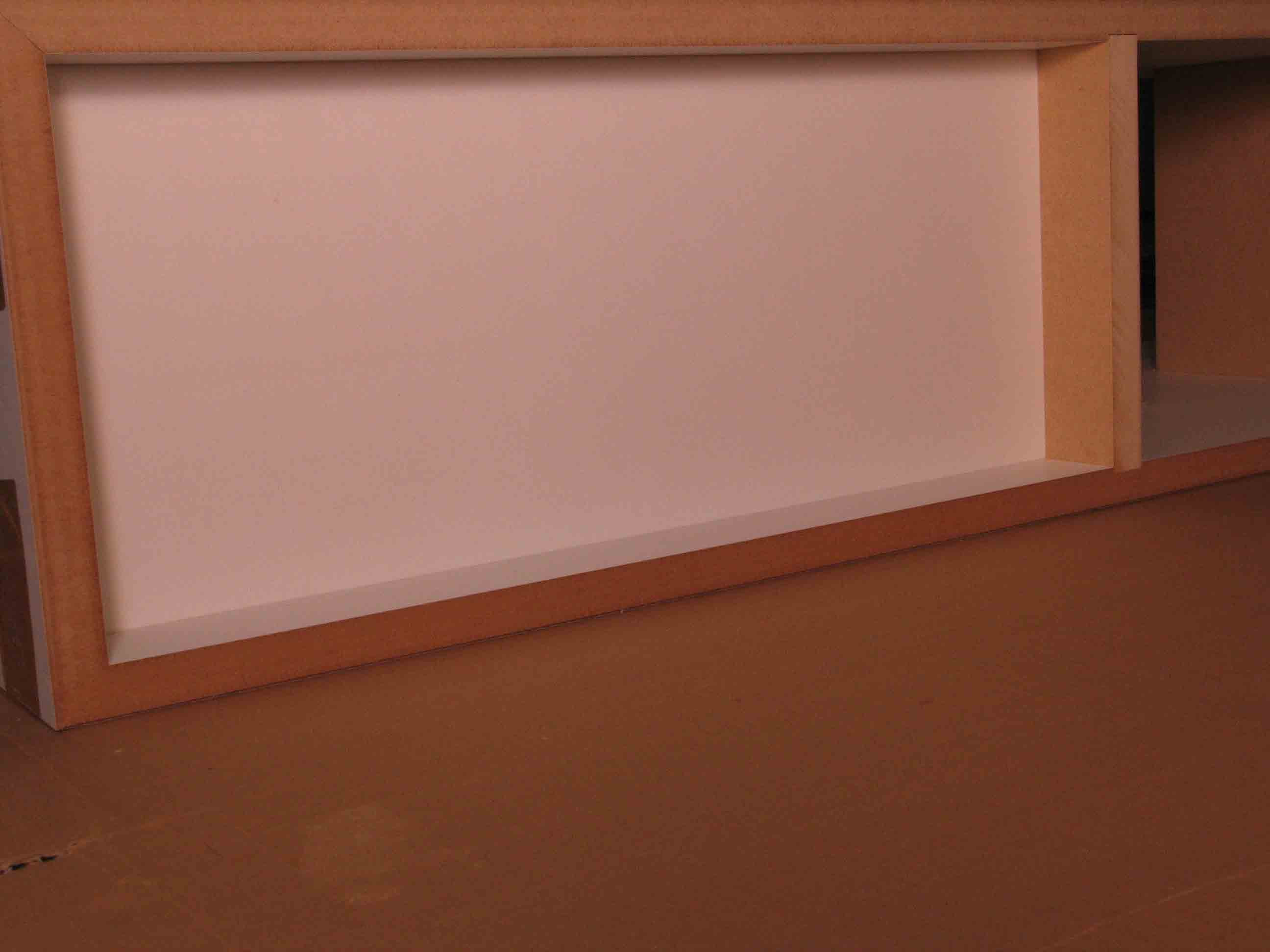

    Aus der Maschine herausgenommen ist jetzt der seitliche Ausschnitt für den Tieftöner zu sehen. Der Rest wird einfach mit der flachen Hand von außen nach innen herein gedrückt. Der dabei entstehende Grat an der Kante wird zuerst mit einer Feile entfernt und die Kante sauber mit Schmirgel nachbehandelt. Hier ist auch noch eine der 3 Ausfräsung zu sehen in die später die Querversteifungen eingesetzt werden.
    Bild 3

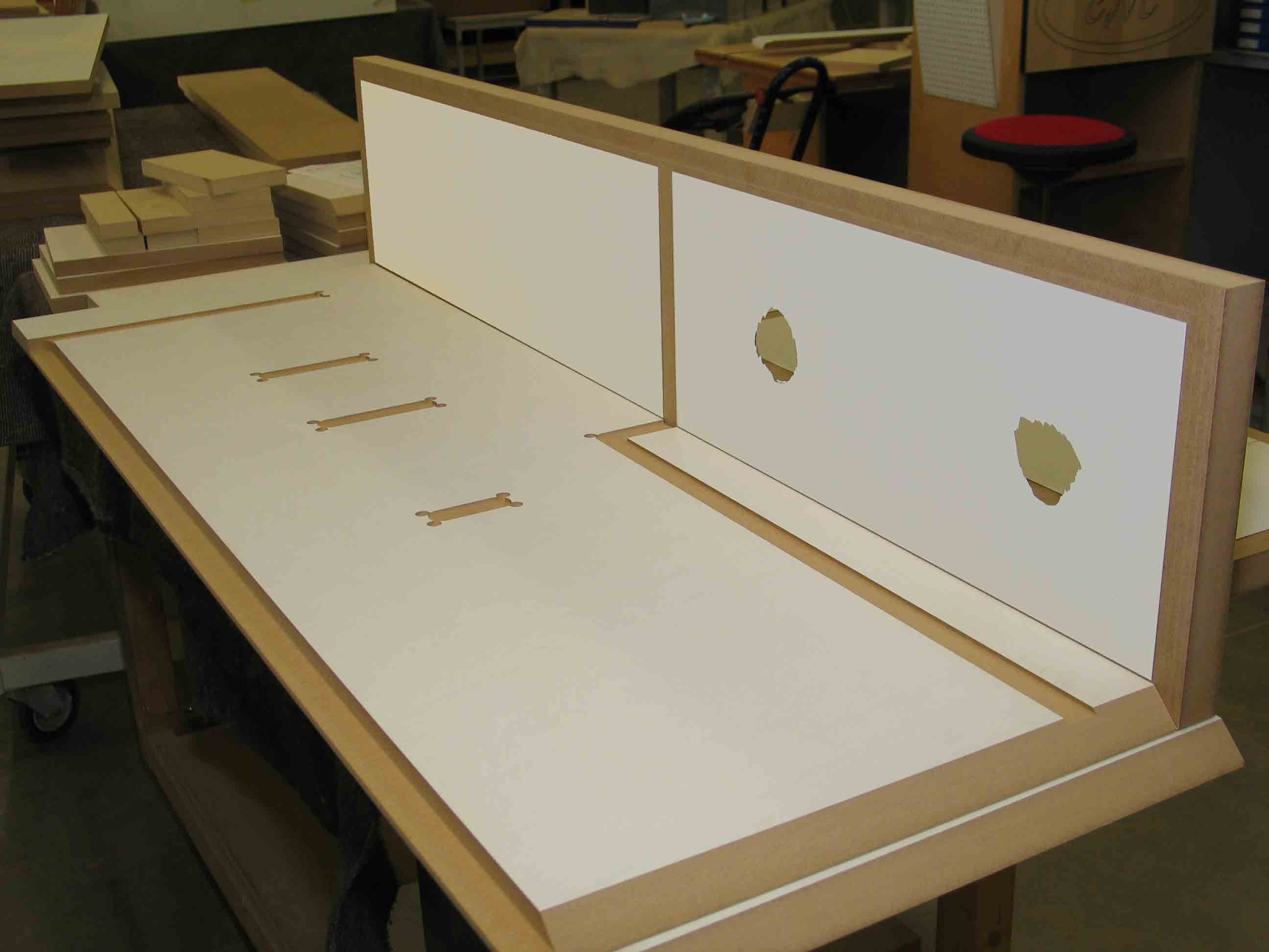

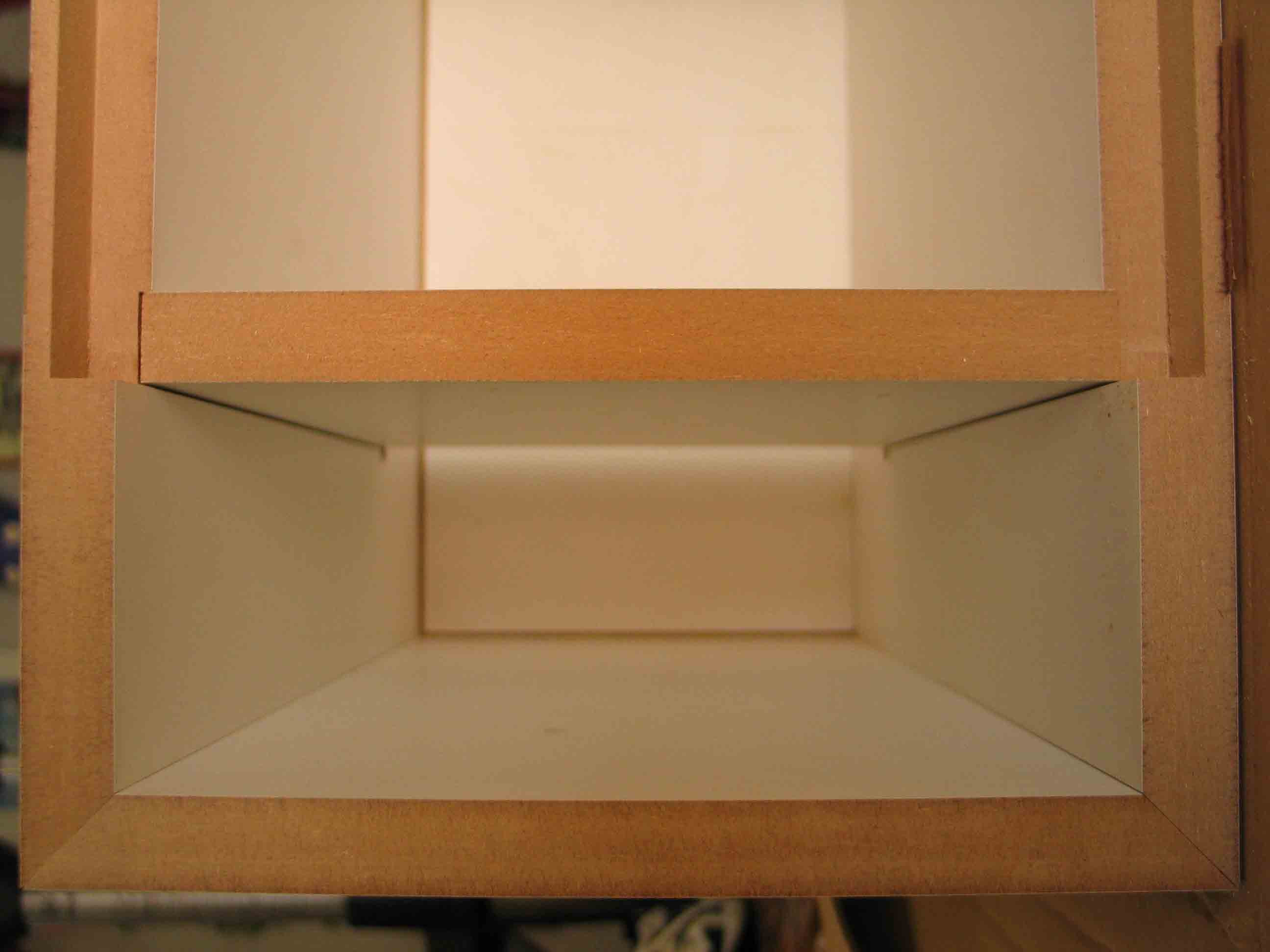

    Ich denke hier kann man schon gut erkennen was es mal werden soll, oder? Auf dem Seitenteil (liegend) sind nun alle 3 Ausfräsungen für die Querverstrebungen sowie auch die Ausfräsung für das obere Brett zur Gestaltung des Bassreflexkanals. Auf dem stehenden Vorderteil sieht man links schon die Begrenzungen für die Mittel-Hochtoneinheit. Für die Konusmitteltöner sind geschlossene Gehäuse notwendig. Es fehlen jedoch noch die Ausschnitte selbst.
    Bild 4
    Die im vorigen Bild noch fehlenden Ausschnitte sieht man hier auf den Bildern 5 und 6. Der verbleibende Rest wird von vorne nach hinten eingedrückt. Der Grat bzw. die Kanten werden wie oben beschrieben bearbeitet.
    Bilder 5 und 6

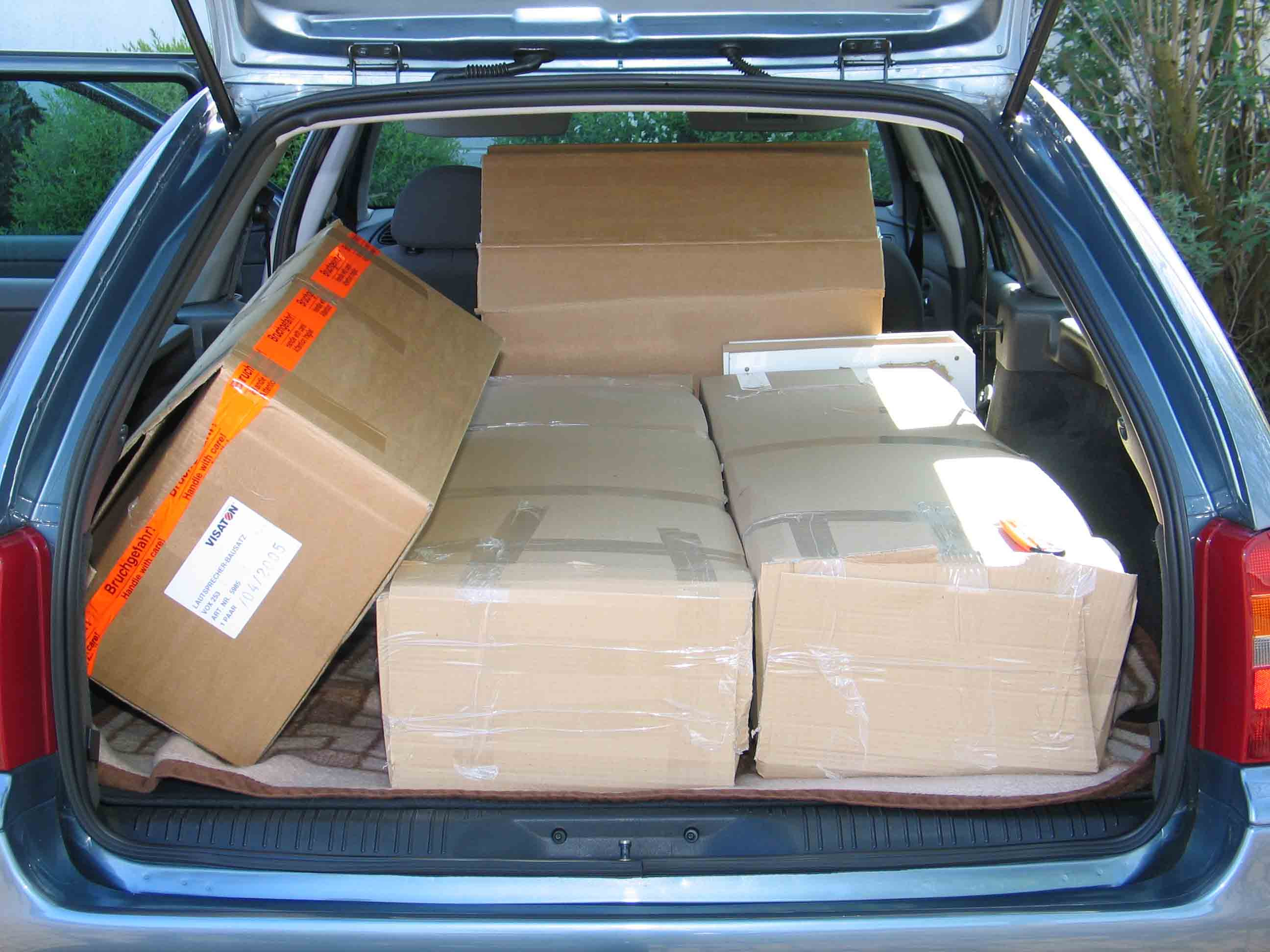

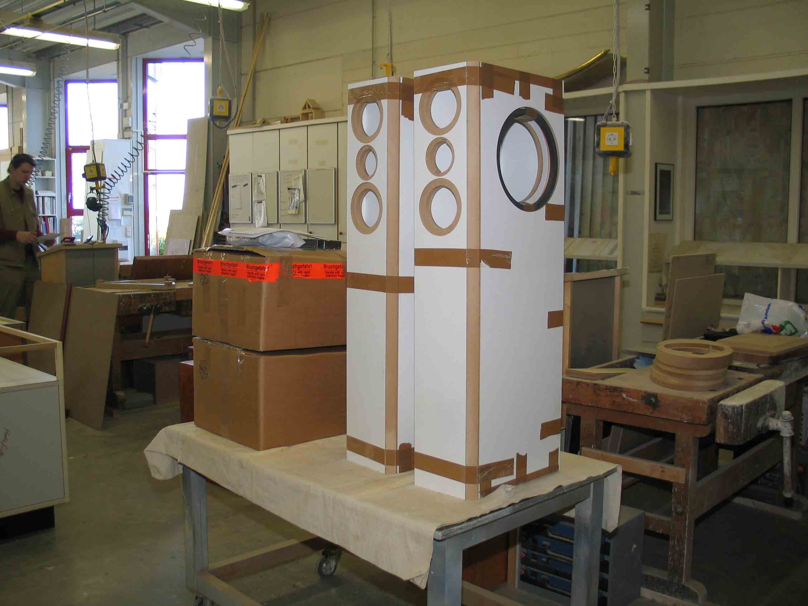

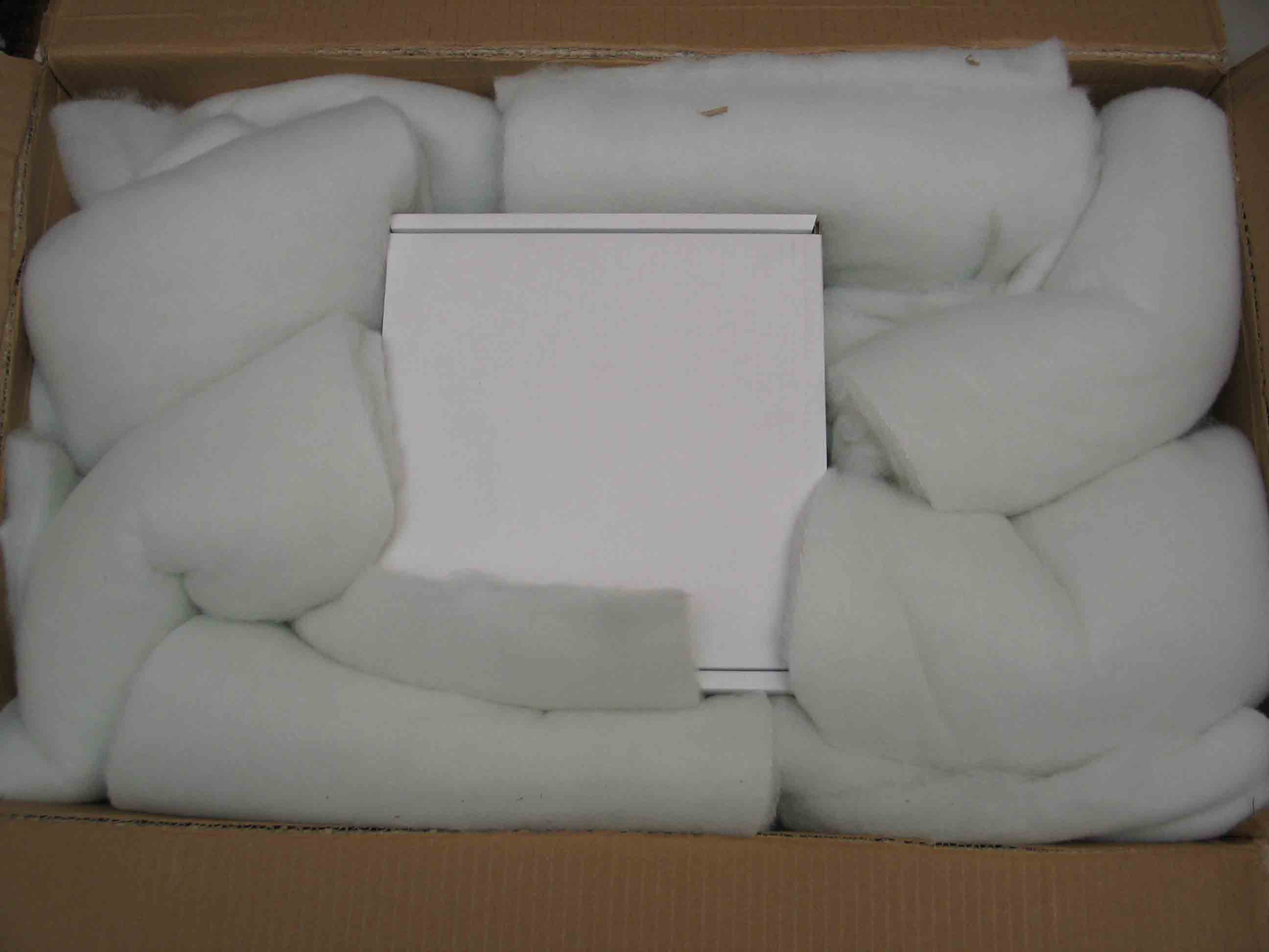

    Nachdem das komplette Paket „geschnürt“ war konnte ich endlich mit den Voxen abreisen.
    Bilder 11 und 12
    Zu Hause angekommen wollte ich unbedingt sehen was sich in den Kartons befand. Alles sorgfältig verpackt fand ich sämtliche Komponenten vor. Man war der Karton schwer. Die Boxen mussten zu zweit bewegt werden. Anhand des Verpackungsdatums sieht man, dass das Projekt schon gut 2 Jahre zurückliegt. Ein Motorradunfall im April (!) dieses Jahres gibt mir heute Zeit dazu.
    Bilder 13 und 14

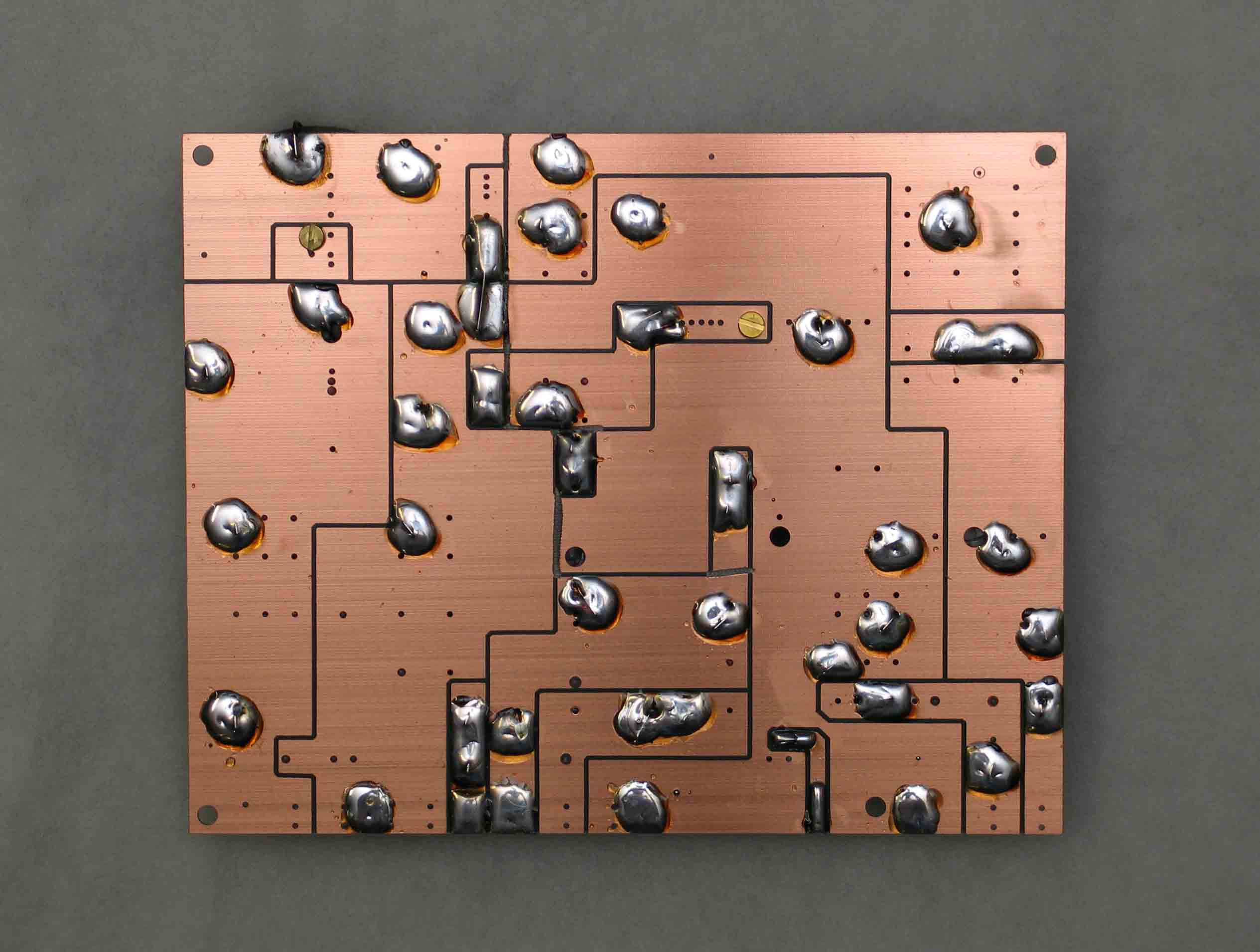

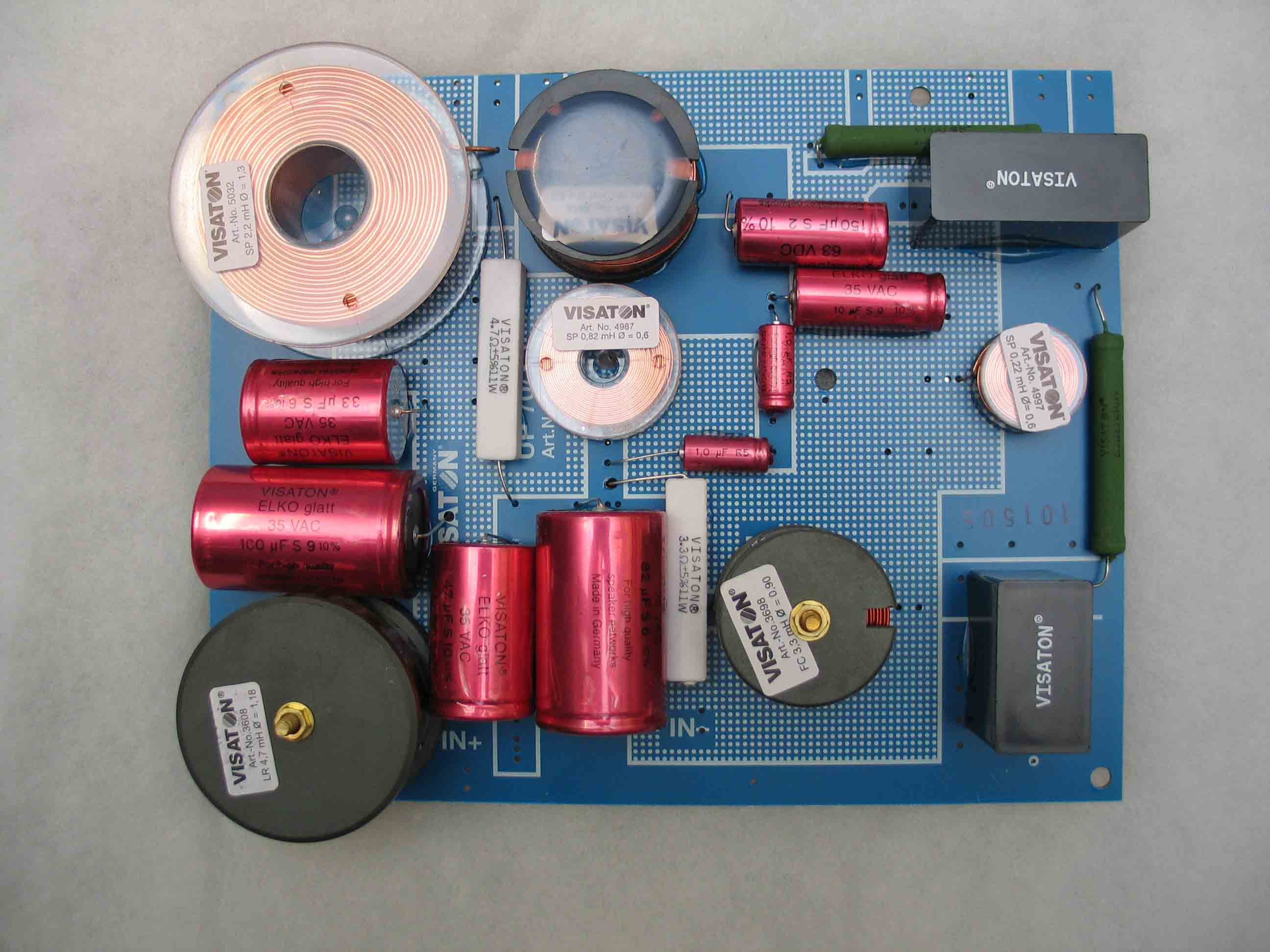

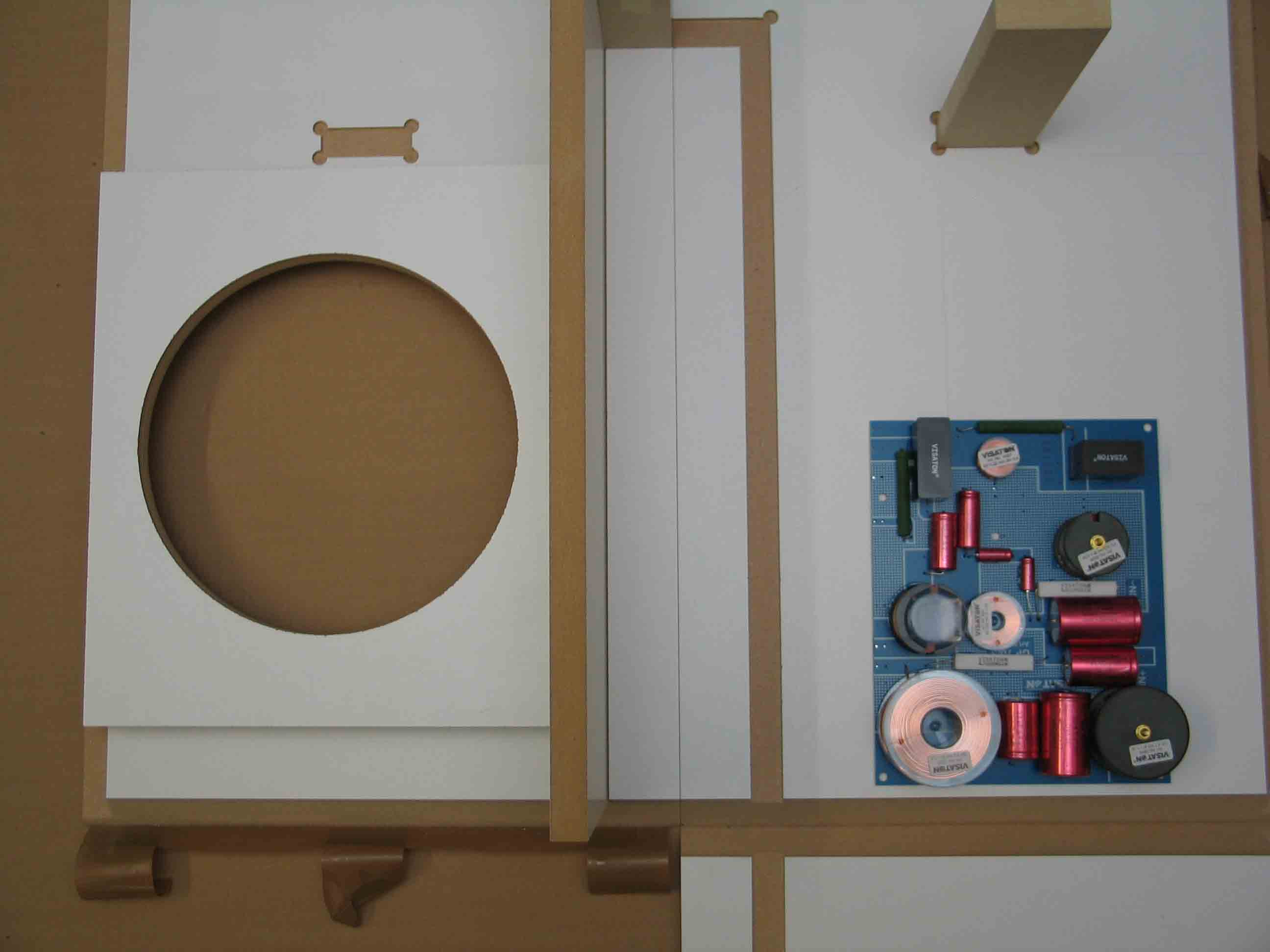

    Am meisten interessierte mich die Frequenzweiche. Für diejenigen, die die Weiche der VOX 253 nicht kennen möchte ich die Bestückungs- und die Lötseite hier mal abbilden. Es handelt sich hier um die Original Frequenzweiche von Visaton und nicht um eine modifizierte Weiche, z.B. von Mundorf.
    Bilder 15 und 16

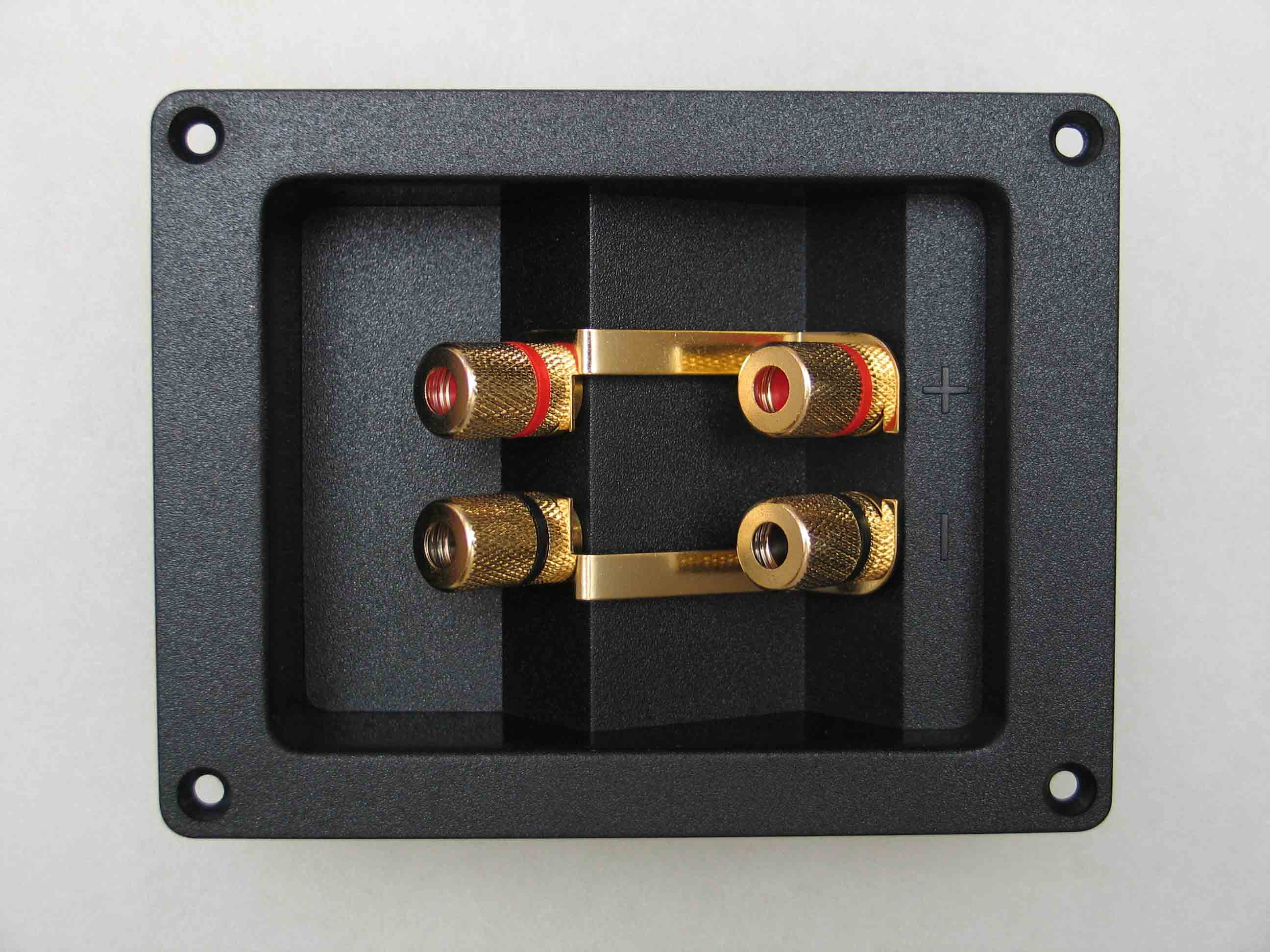

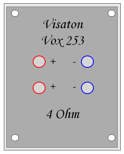

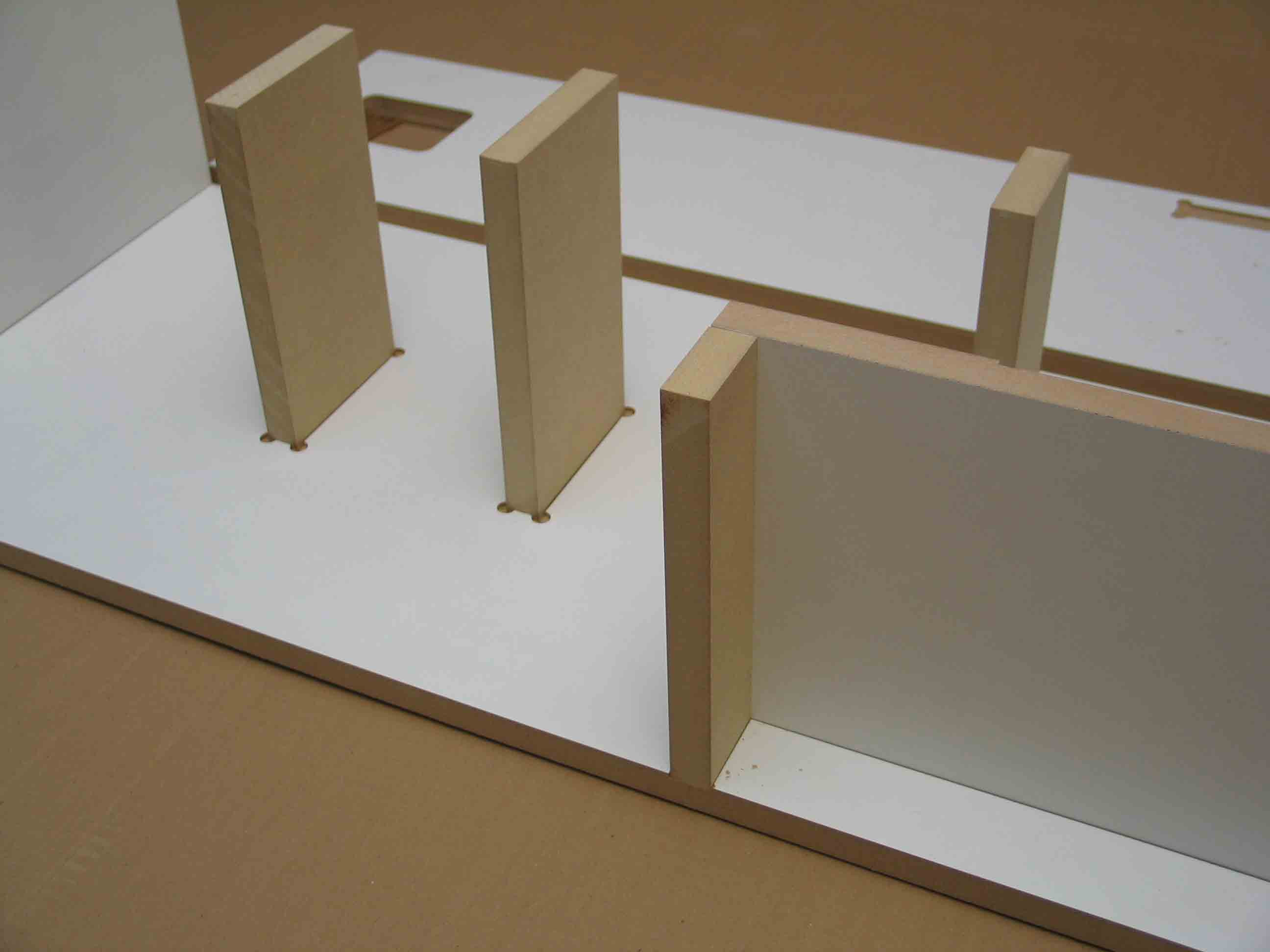

      In Bild 17 ist das Anschlussterminal zu sehen. Später soll es mal durch ein selbstgestaltetes Anschlussterminal ersetzt werden. Dieses soll aus einer eloxierten 4mm starken Aluminiumplatte entstehen. Aluminium deshalb, weil es unmagnetisch ist und farblich zu den Tief-Mitteltönern AL 130 passt. Der AL 130 hat ja bekanntlich wie die Bezeichnung auch verrät eine Aluminiummembran. Auf dem Terminal soll der Name der Box stehen, die Polarität und die Impedanz. Ich stelle mir die Schrift in einer ca. 2-3 mm tiefen Gravur vor. Dadurch entfällt das schwärzen, weil durch die Tiefe eine Schattierung entsteht.
      Bilder 17 und 18
      Nachdem ich alle Komponenten auf evtl. Beschädigungen kontrolliert hatte, musste nun die gesamte Verpackungsfolie runter. Das war eine Scheiß-Arbeit. Ich habe bestimmt 2 Stunden dafür gebraucht bis alles runter war. Es stellte sich heraus, dass die letzten Reste am besten mit einem normalen Radiergummi abgelöst werden können. Ich habe einen von Läufer, Typ Plast-0140, verwendet. Danach legte ich mir die einzelnen Bretter sowie die Frequenzweiche wie im folgenden Bild zurecht um zu erfahren, ob durch das zusätzliche Brett (Abstandhalter) der Abstand zwischen dem Tieftöner und der Weiche zu gering würde. Es stellte sich heraus, dass die Weiche an anderer Stelle platziert werden musste.
      Bild 19
      Bevor ich überhaupt anfing den Bausatz zu verleimen wollte ich mich davon überzeugen, dass auch alles passt. Ich steckte die einzelnen Bretter so wie auf den nächsten Bildern ersichtlich zusammen.
      Bilder 20 bis 24

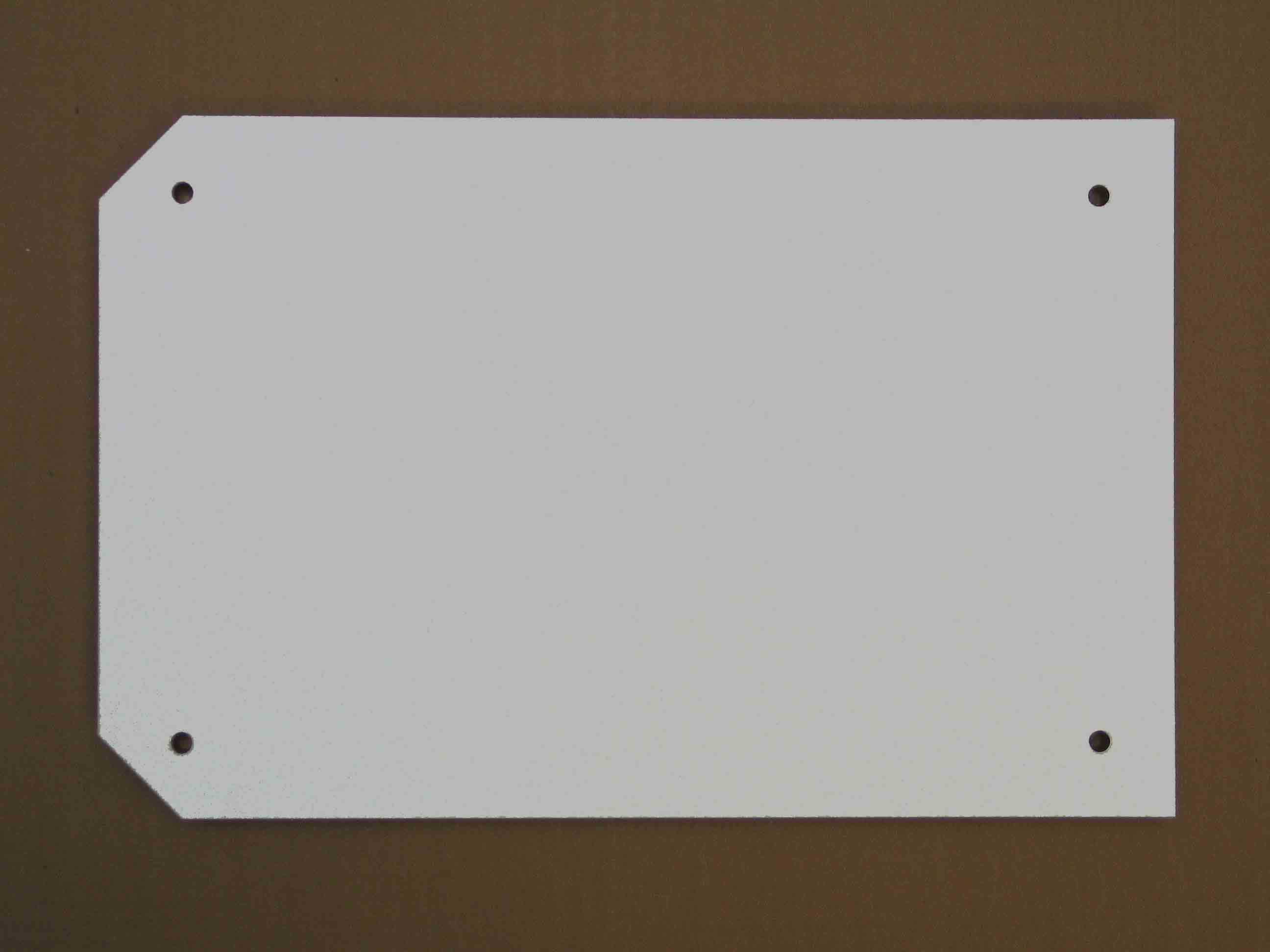

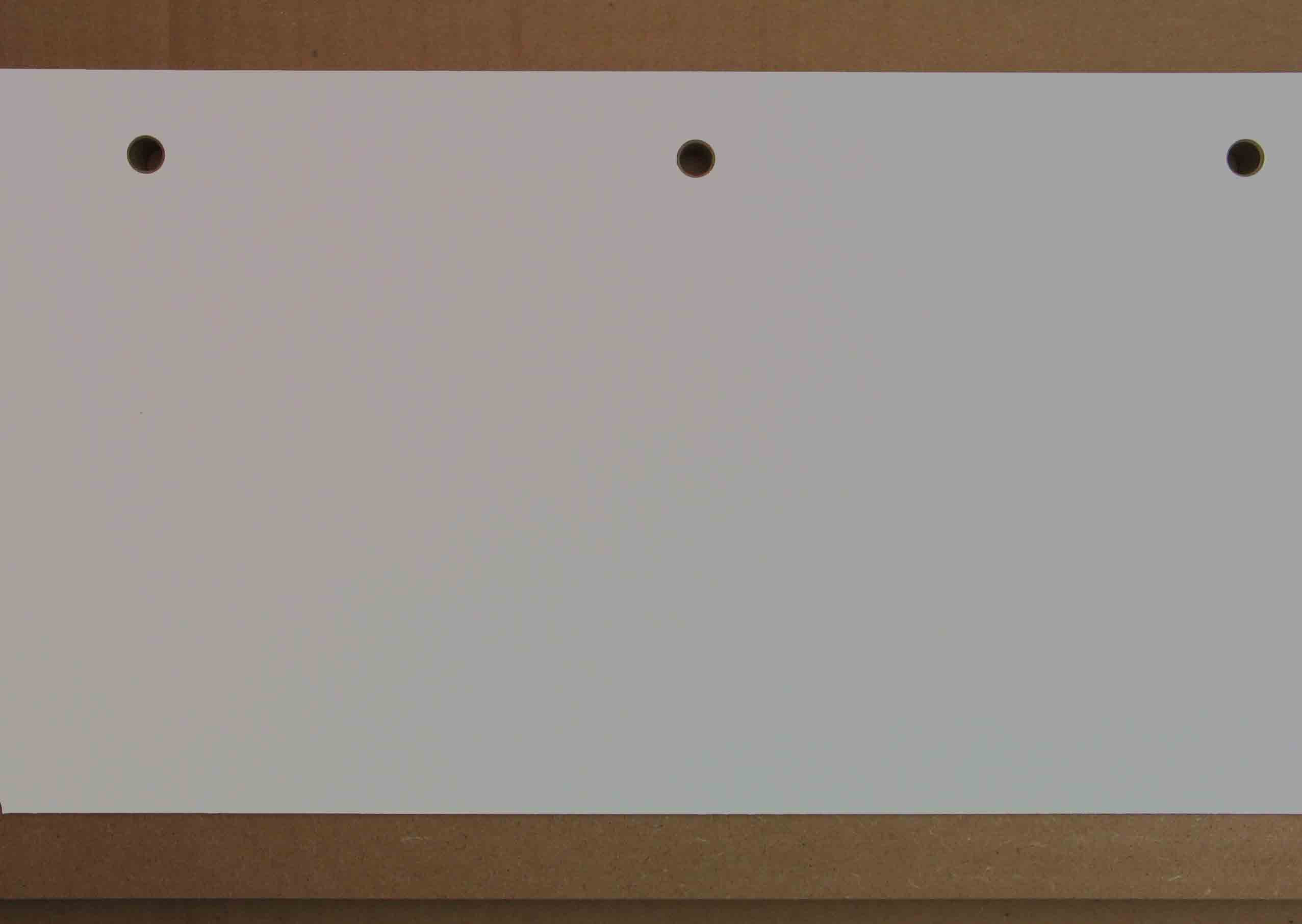

      Als ersten Schritt habe ich die Löcher in die Trennwand zwischen dem Tieftöner und der Mittel-Hochtoneinheit gebohrt. Sie dienen der Leitungsdurchführung. Die Löcher wurden mit kleinen Bohrern vorgebohrt und mit einem 10mm Bohrer fertig gebohrt. Die Kanten habe ich mit einem 90° Kegelsenker sauber bearbeitet.
      Bild 25
      Dann ging es daran die erste Verleimung vorzunehmen. Hierbei handelt es sich um die am Anfang in den Zeichnungen mit grün und rot bezeichneten Bretter. Die Klebeflächen wurden vorher mit einem Bleistift angezeichnet und mit 220er Schmirgel aufgeraut. Schön zu sehen sind hier die bereits gebohrten Befestigungslöcher für den TIW 250 XS.
      Bild 26

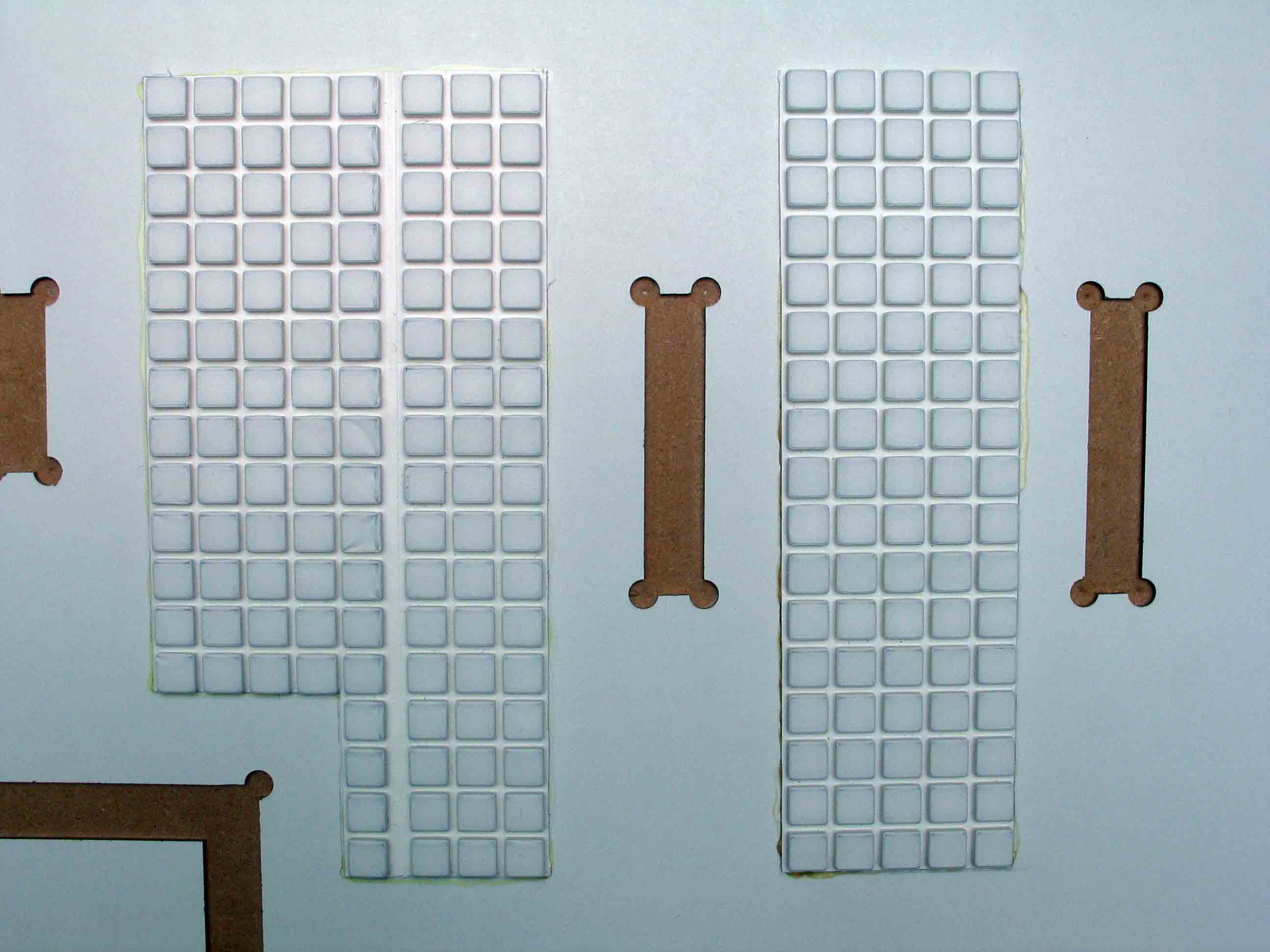

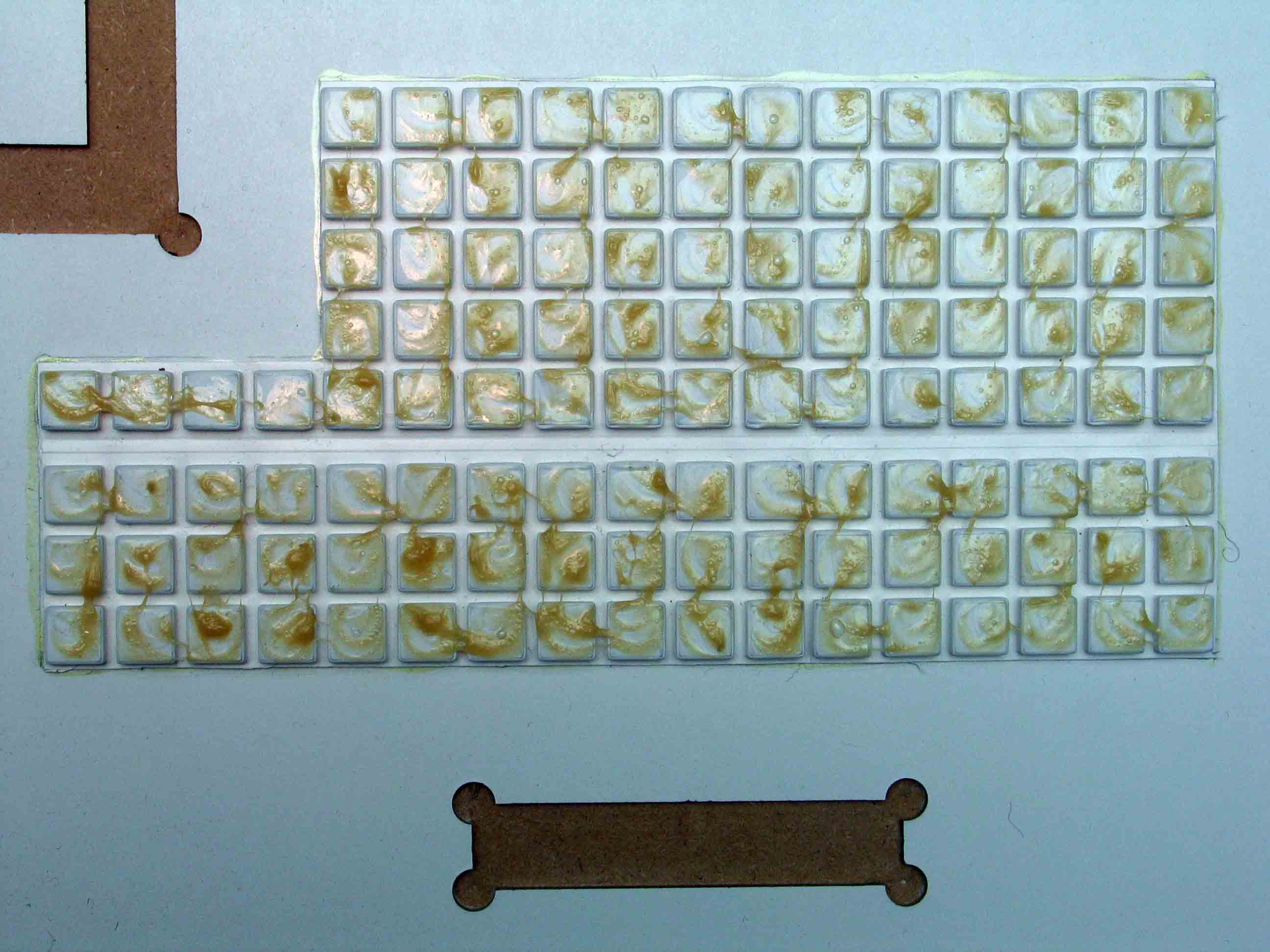

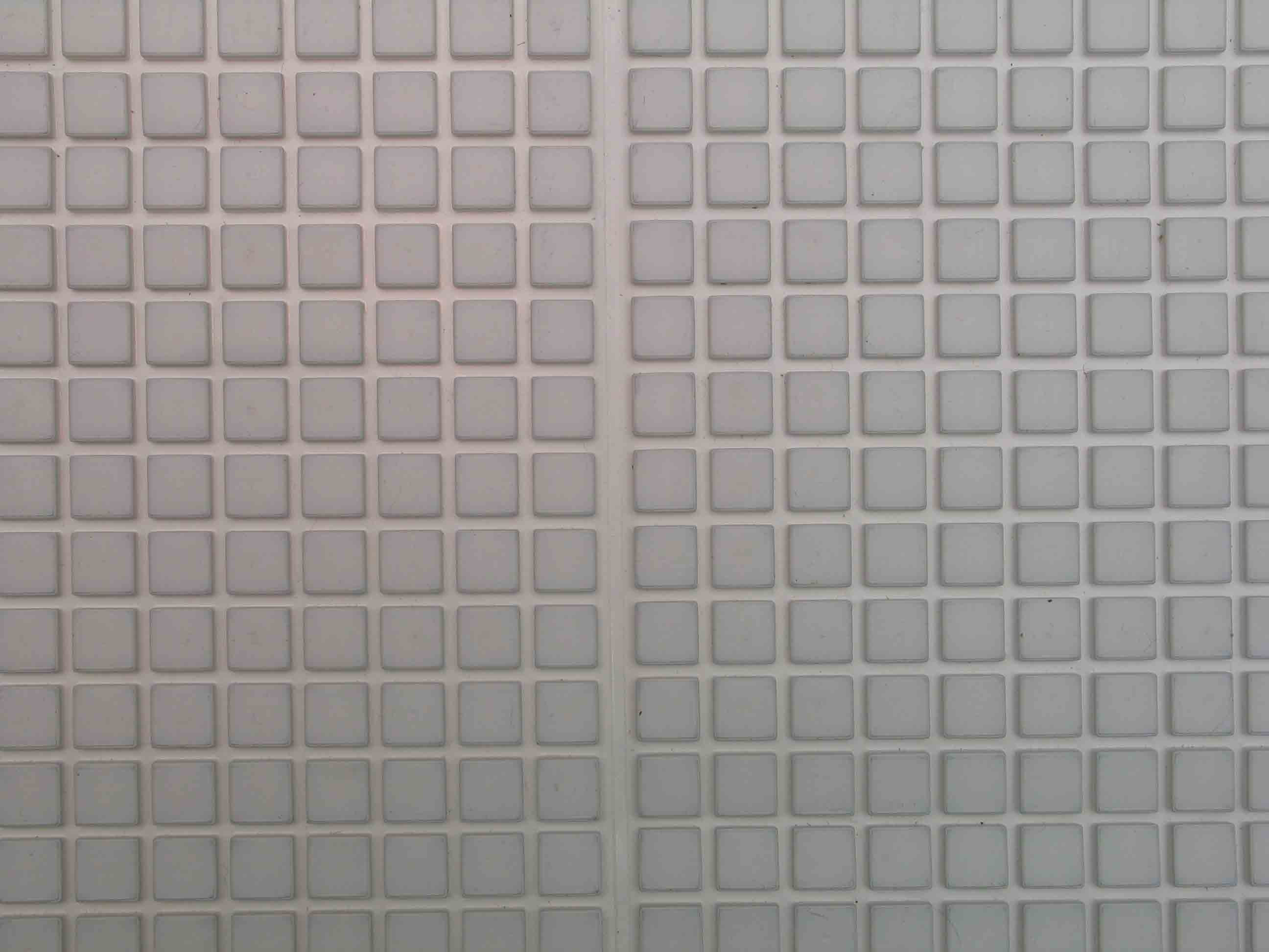

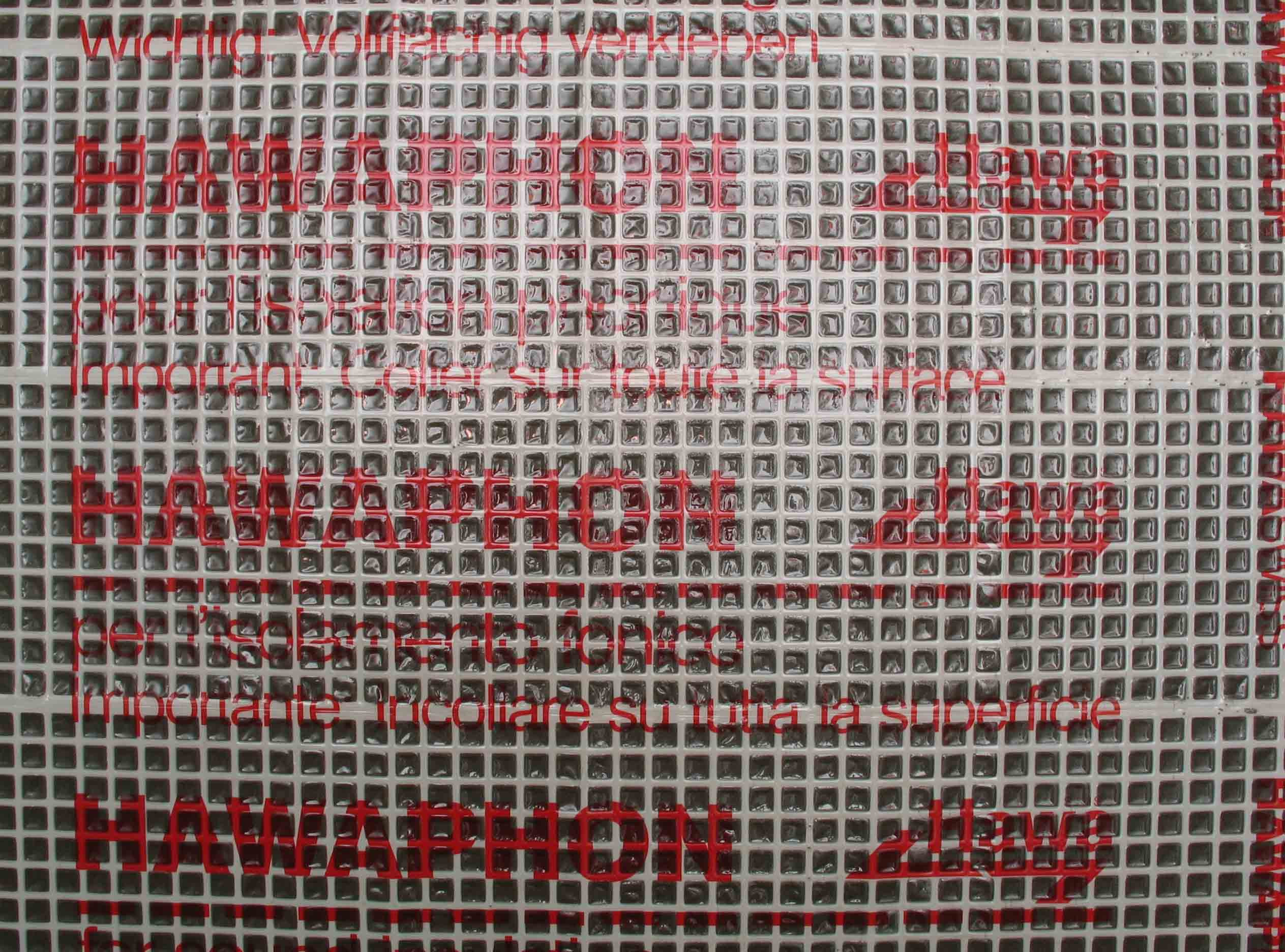

              In der Hobby Hifi Ausgabe 2/2002 las ich einen interessanten Artikel zur Dämmung von Lautsprechergehäusen. Zitat aus der Hobby Hifi 2/2002:
              Materialmix

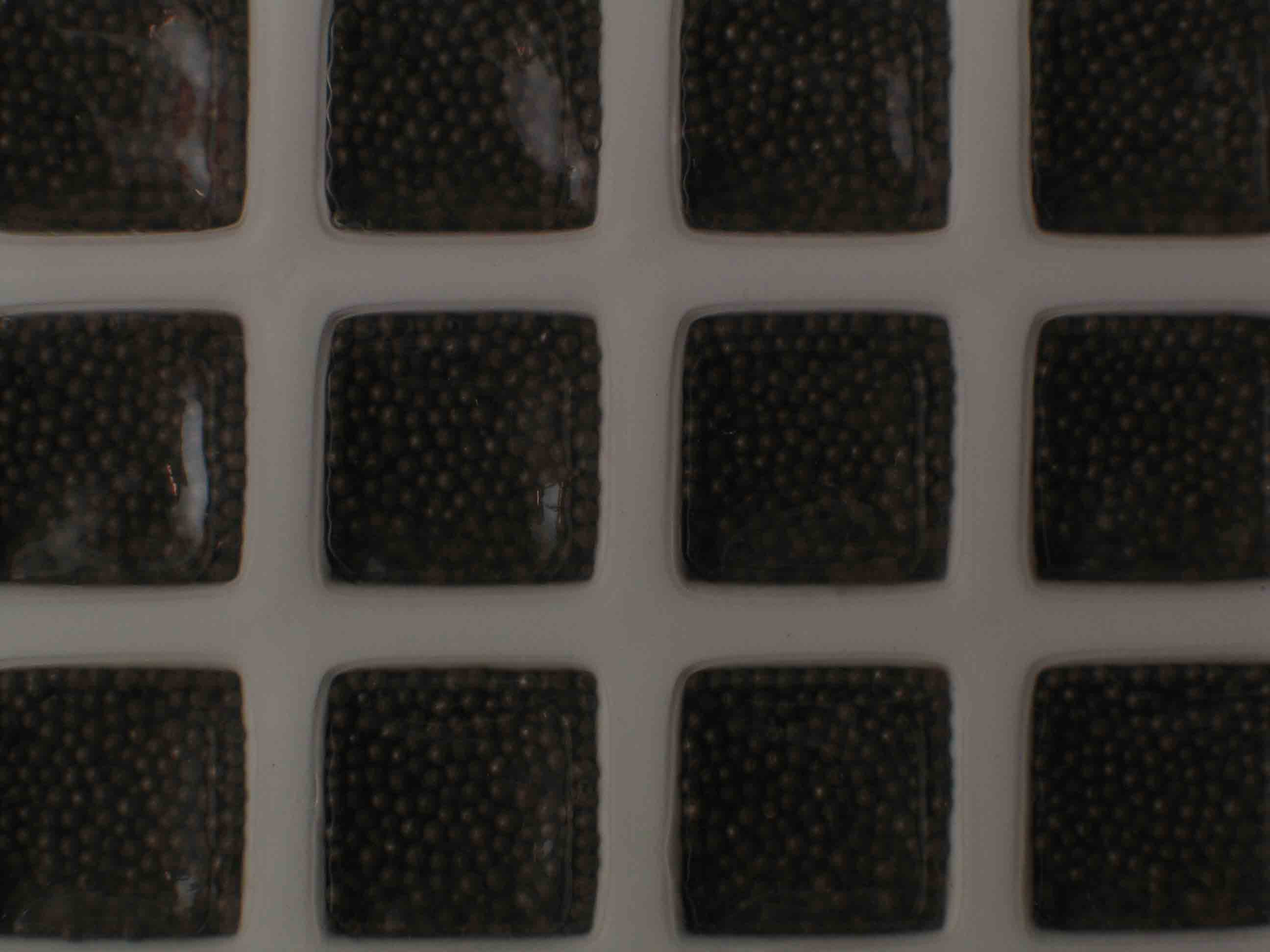

              Verblüffende Ergebnisse lassen sich durch Kombination von Massebeschichtungen und Filz erzielen; das Resultat ist deutlich besser als die Summe der Einzelwirkungen. Zitatende
              Die besten Ergebnisse erzielten demnach Stahlschrotmatten (Hawaphon), die aus einzelnen mit Stahlkugeln gefüllten Kammern besteht und eine Lage 8mm Filz. Schon im Vorfeld meines Projektes war mir klar, dass ich die Dämmung derart ausführen werde. Die physikalischen Gesetze werden sich wohl seitdem nicht geändert haben. Eine Aachener High-End Schmiede verwendet in ihren Lautsprechern ebenfalls diese Art der Dämmung. Die damaligen Preise für Hawaphon würden sich auf ca. 95€/m² belaufen, so stand es im genannten Artikel. Das waren Preise von 2002. Vor gut 2 Jahren wollte die Firma Strassacker dafür 115,36€/m² plus Versandkosten haben. Das war mir zu teuer und suchte nach einem billigeren Lieferanten. Ganz in der Nähe bin ich beim Baustoffhändler fündig geworden. Die wollten 80,86€/m² haben. Dort habe ich bestellt und auch selbst abgeholt. Somit hatte ich nebenbei die Versandkosten gespart. Diese wären sicherlich teuer gekommen, ist das Hawaphon doch 12kg/m² schwer. Wie sehen diese Hawaphon-Platten denn aus? Wovon ist hier de Rede? Nun, seht selbst.
              Bilder 27 bis 29

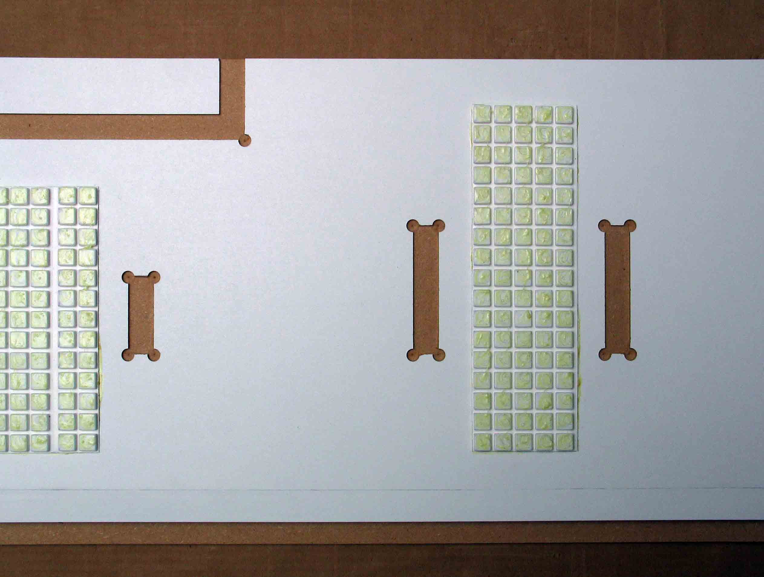

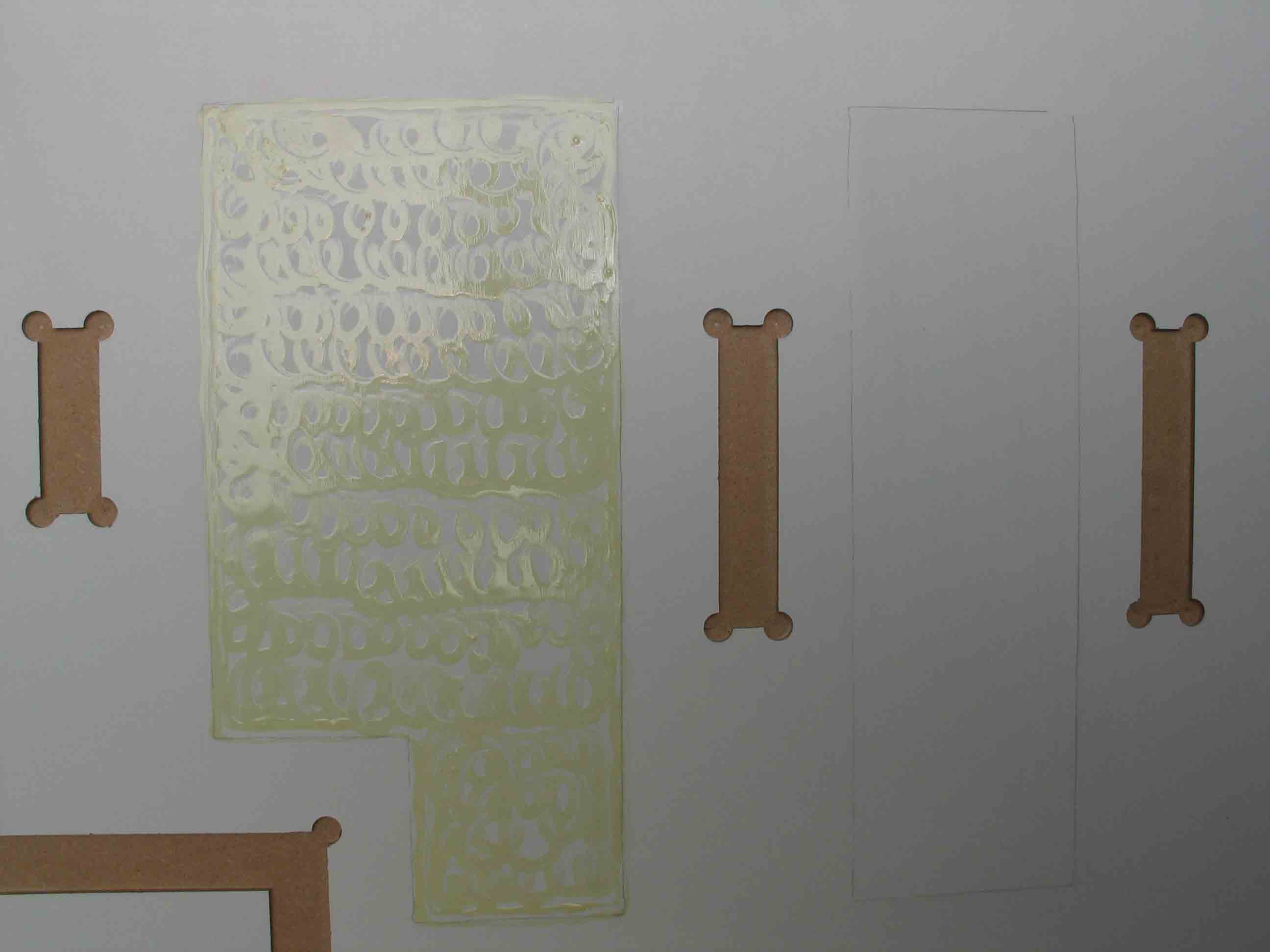

              Nachdem ich die Stahlschrotmatten zurecht geschnitten hatte, legte ich sie auf die Stelle die ich zusätzlich dämmen wollte. Mit einem Bleistift zeichnete ich mir die äußeren Konturen auf und raute die gekennzeichnete Fläche mit grobem Schmirgel auf. Im o.g. Bericht steht, dass die unterschiedlichen Beschichtungen mit „Drauf und sitzt“ von Lugato verklebt werden können. Pattex Kraftkleber war bei mir der bevorzugte Klebstoff. Diesen Klebstoff habe ich anschließend beidseitig auf die zu verklebenden Flächen aufgetragen. Nach der Abtrocknung wurden die beiden Gegenstände fest verklebt.
              Bilder 30 und 31

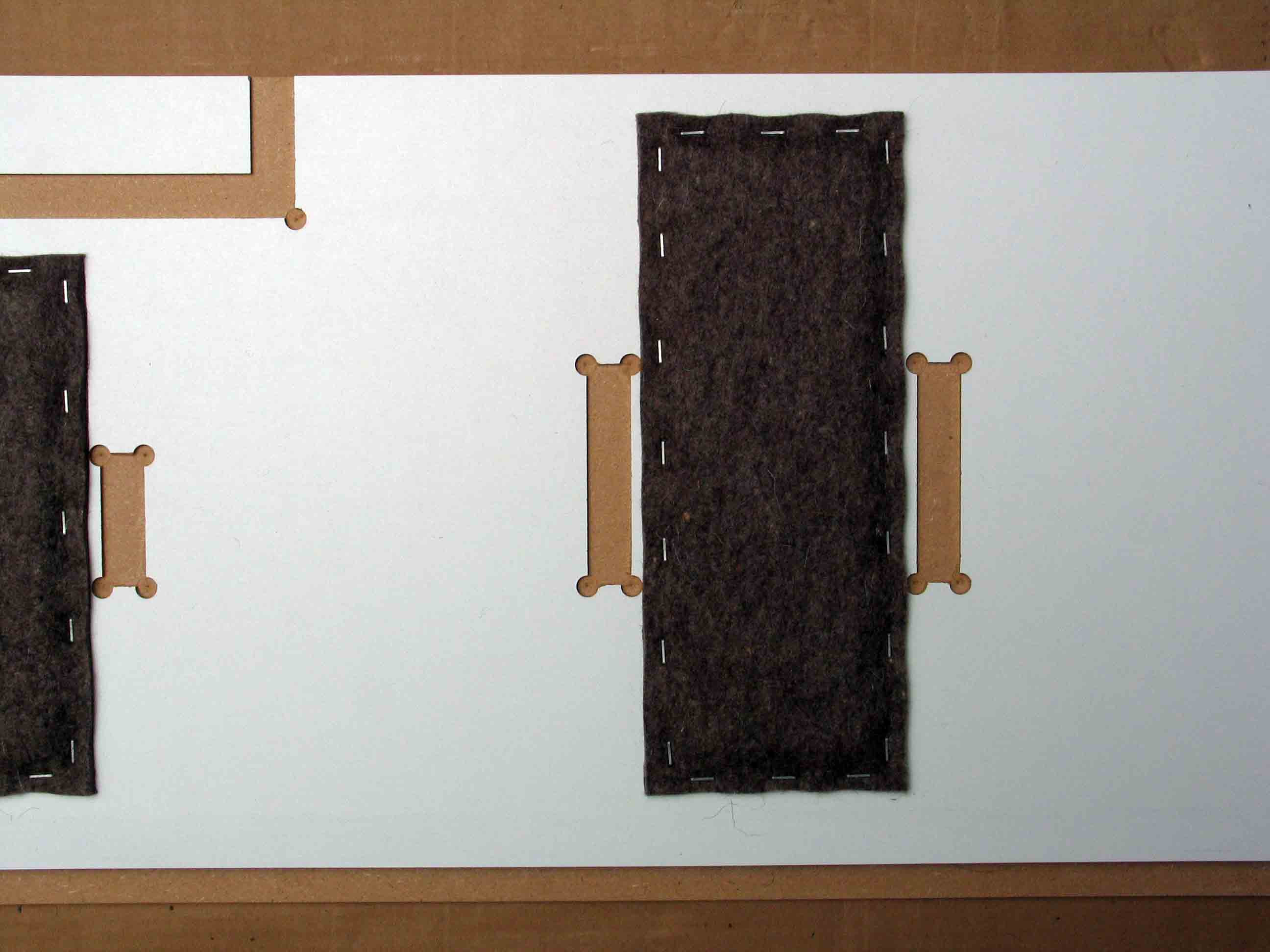

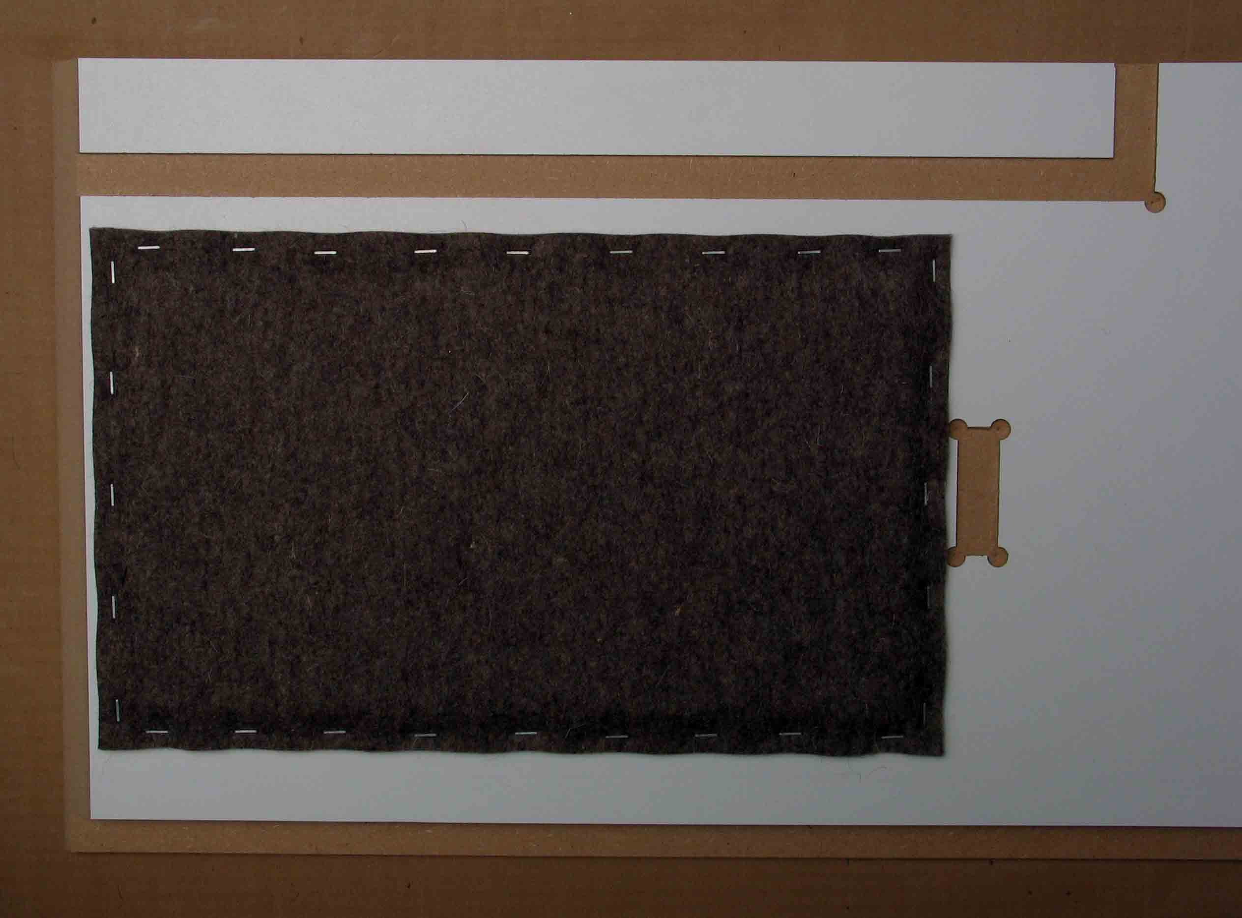

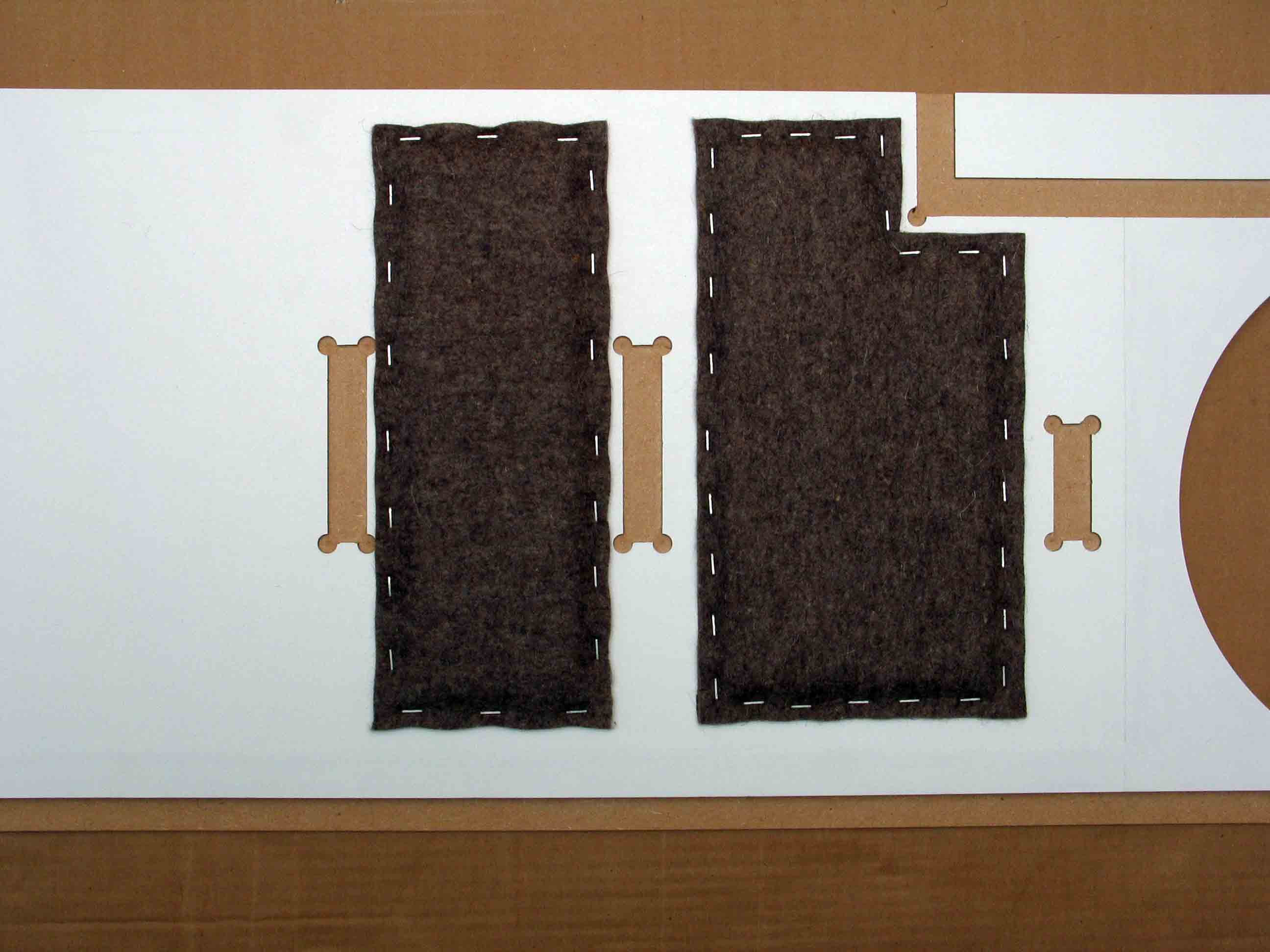

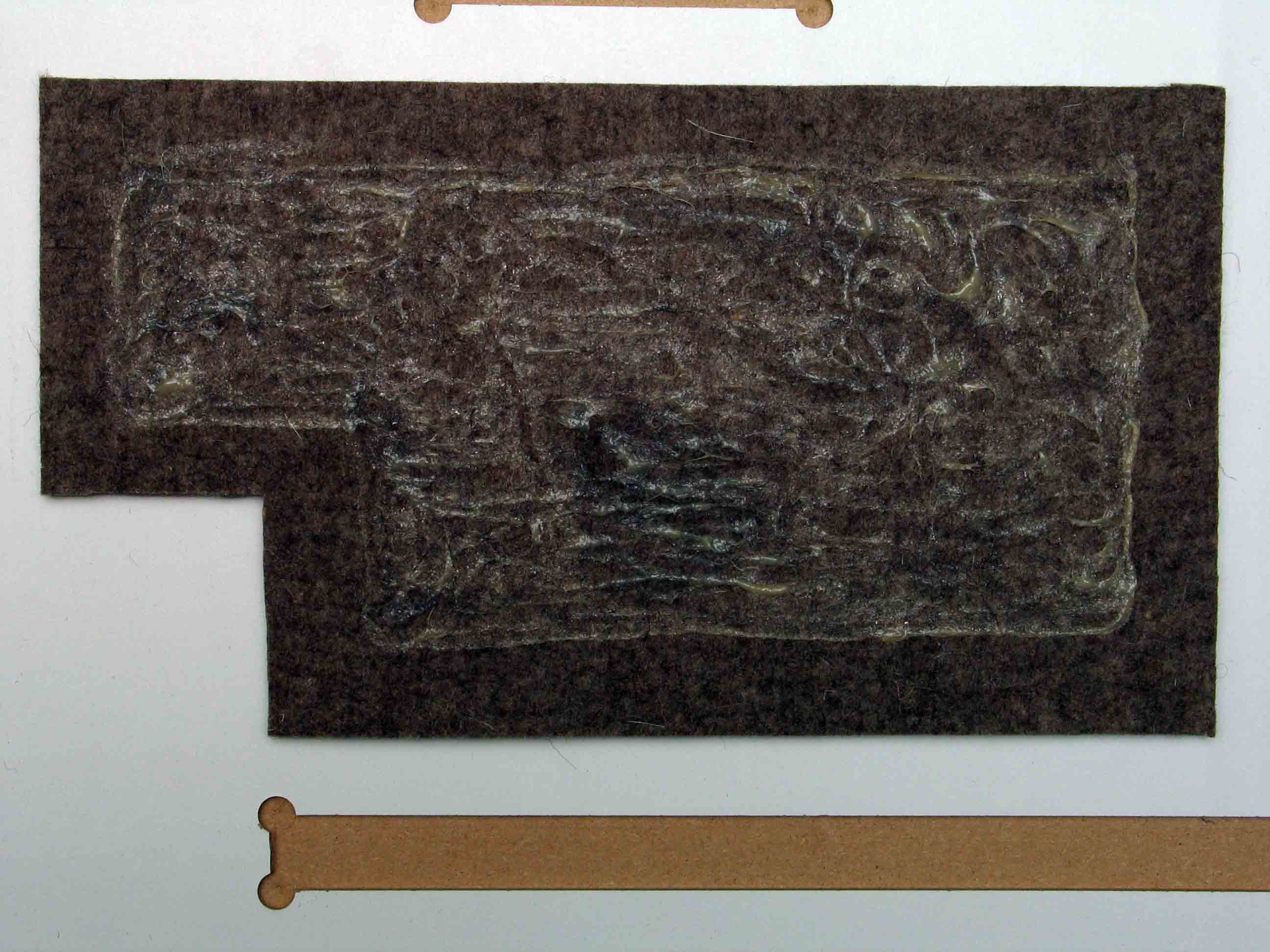

              Während des Abtrocknens konnte die 8mm Filzmatte zurecht geschnitten werden. Die Größe war an allen Seiten ca. 2cm größer wie die zu bedeckende Fläche. Auch hier wurden die zu verklebenden Flächen beidseitig mit Klebstoff bestrichen.
              Bilder 32 und 33
              Das Ergebnis sah dann folgendermaßen aus. Schön zu erkennen sind hier die 14mm langen Klammern entlang des Filzes. Diese Klammern waren nur sehr schwer durch den Filz und in die MDF-Platte zu tackern. Hierzu habe ich mir eigens einen kräftigen Elektrotacker zulegen müssen. Ich hatte mich für den von Black&Decker entschieden. Der wurde mir im Fachhandel empfohlen und leistet mir heute noch gute Dienste.
              Bilder 34 und 35

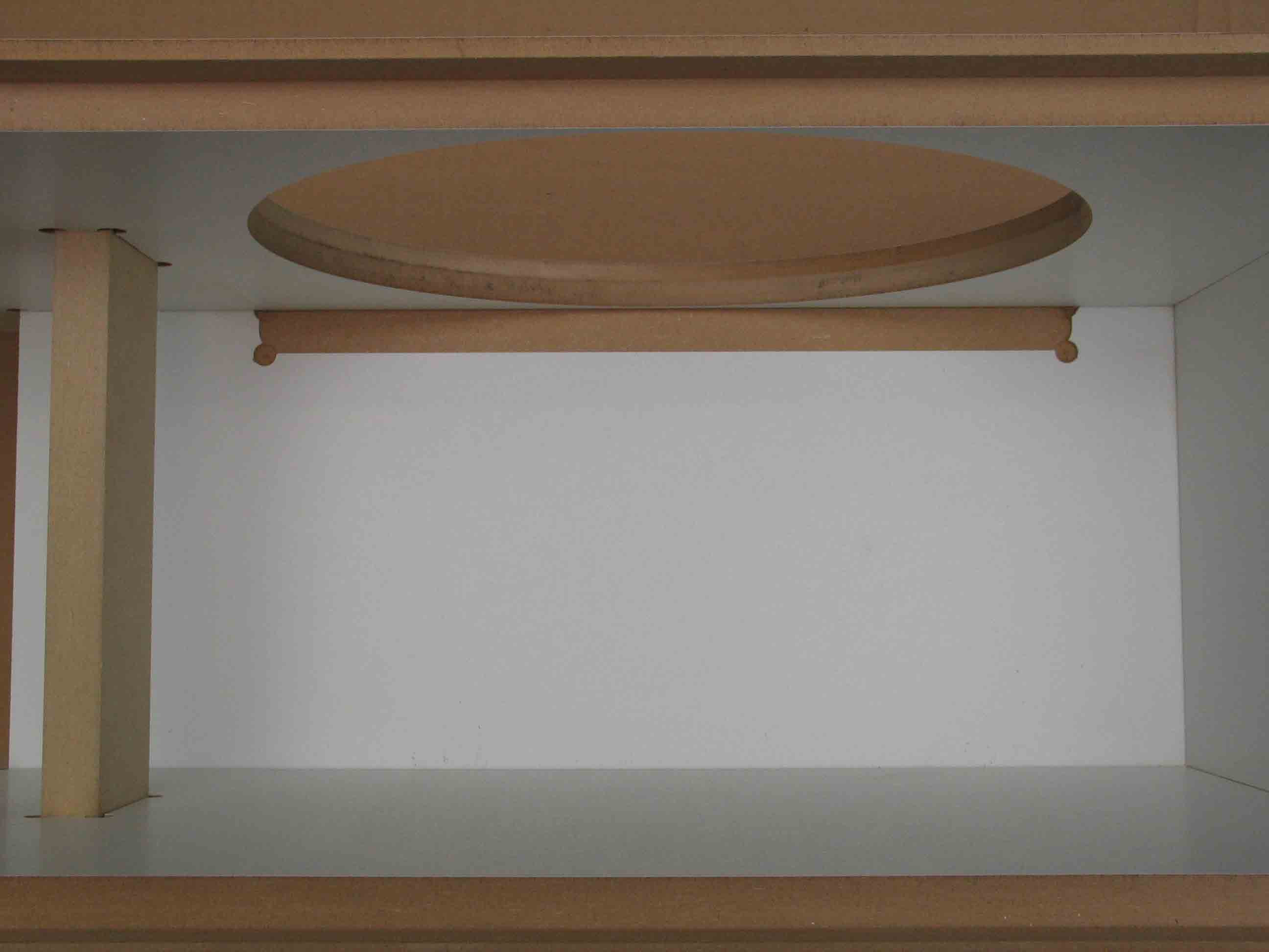

                    Unter Zuhilfenahme der zweiten Seitenwand (im Bild oben) verband ich die Rückwand der Mittel-Hochtoneinheit mit einem der Seitenteile. In diesem Fall war es das Seitenteil mit dem Bassauschnitt (unten).
                    Bild 44

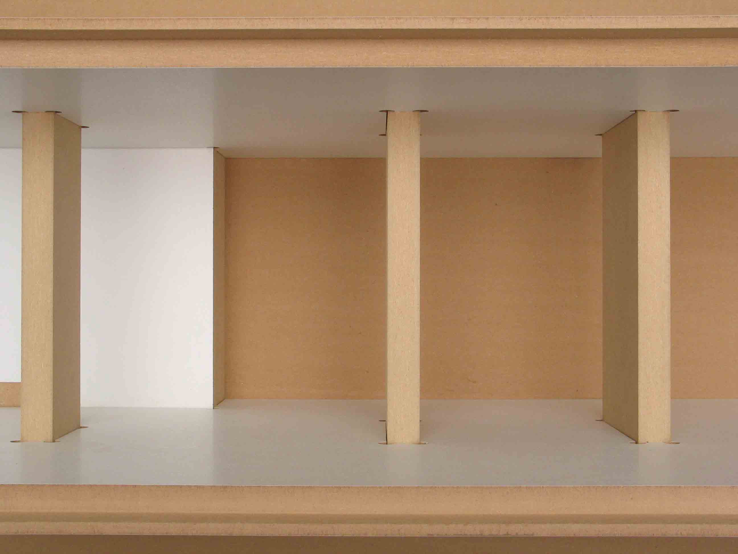

                    Nach Austrocknung und Abnahme der oberen Seitenwand sah das ganze dann wie folgt aus. Zur Kontrolle stellte ich den bereits vorbereiteten „Deckel“ und die 30mm dicke Schallwand auf. Kontrolle ist besser als bohren ;-)
                    Bilder 45 und 46
                    Zum besseren Verständnis möchte ich hier die Original Explosionszeichnung von Visaton abbilden. In den Bildern 45 und 46 seht ihr also die fertige Verleimung des rechten Seitenteils mit der grauen Rückwand der Mittel-Hochtoneinheit.
                    Bild 47

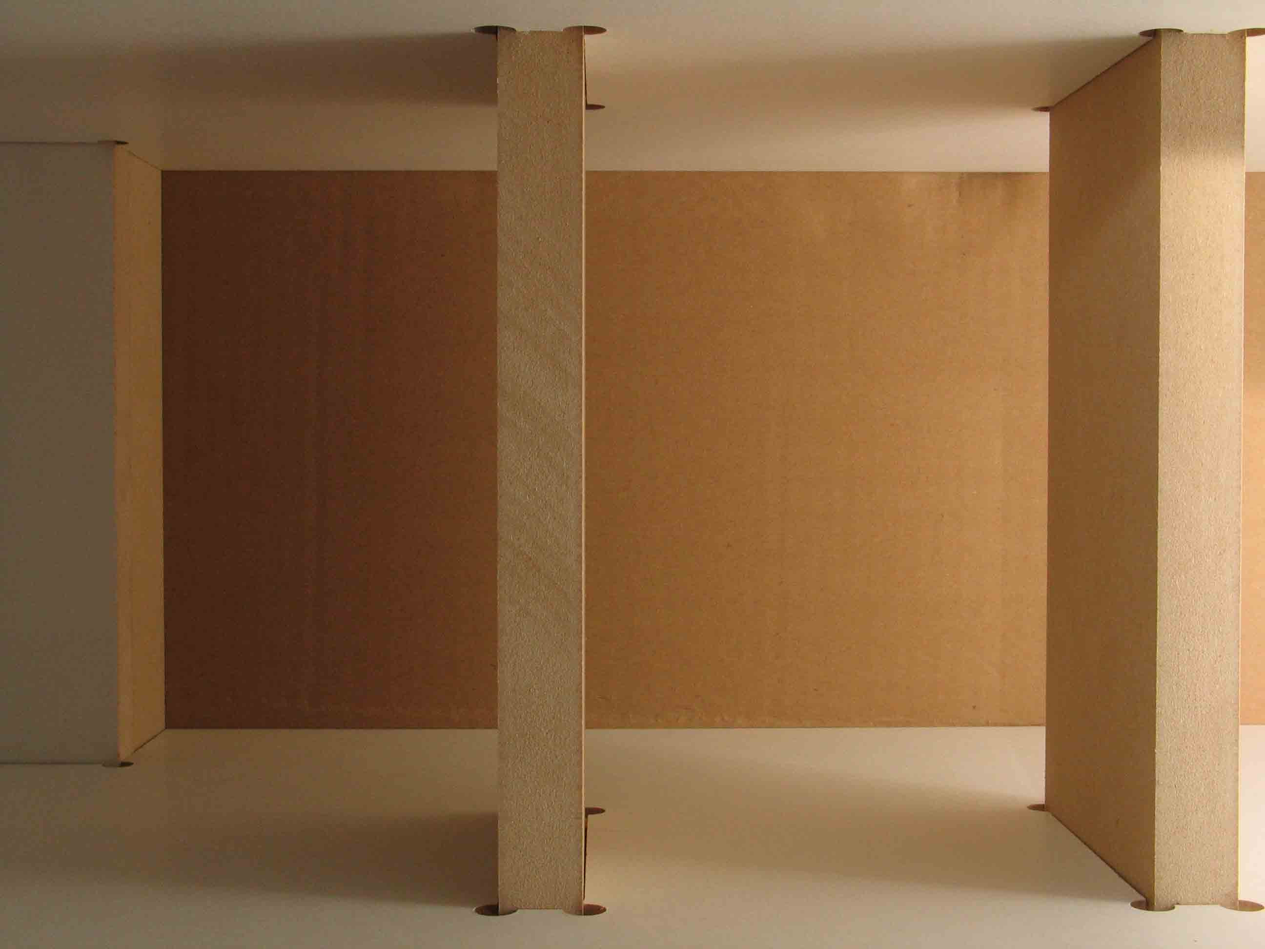

                    Ich wollte mir bereits jetzt ein Bild davon machen wie die Boxen später von innen aussehen werden. Zu diesem Zweck stellte ich noch die gegenüberliegende Seitenwand auf. Damit mir das ganze nicht wie ein Kartenhaus zusammenfällt wurden die Teile mit Klebeband fixiert. Das Klebeband ist aus dem Baumarkt „20 % auf alles“. Es klebt mindestens so gut wie jenes, das die Tischlerei verwendet hat, lässt sich aber viel einfacher ablösen.
                    Bilder 48 und 49

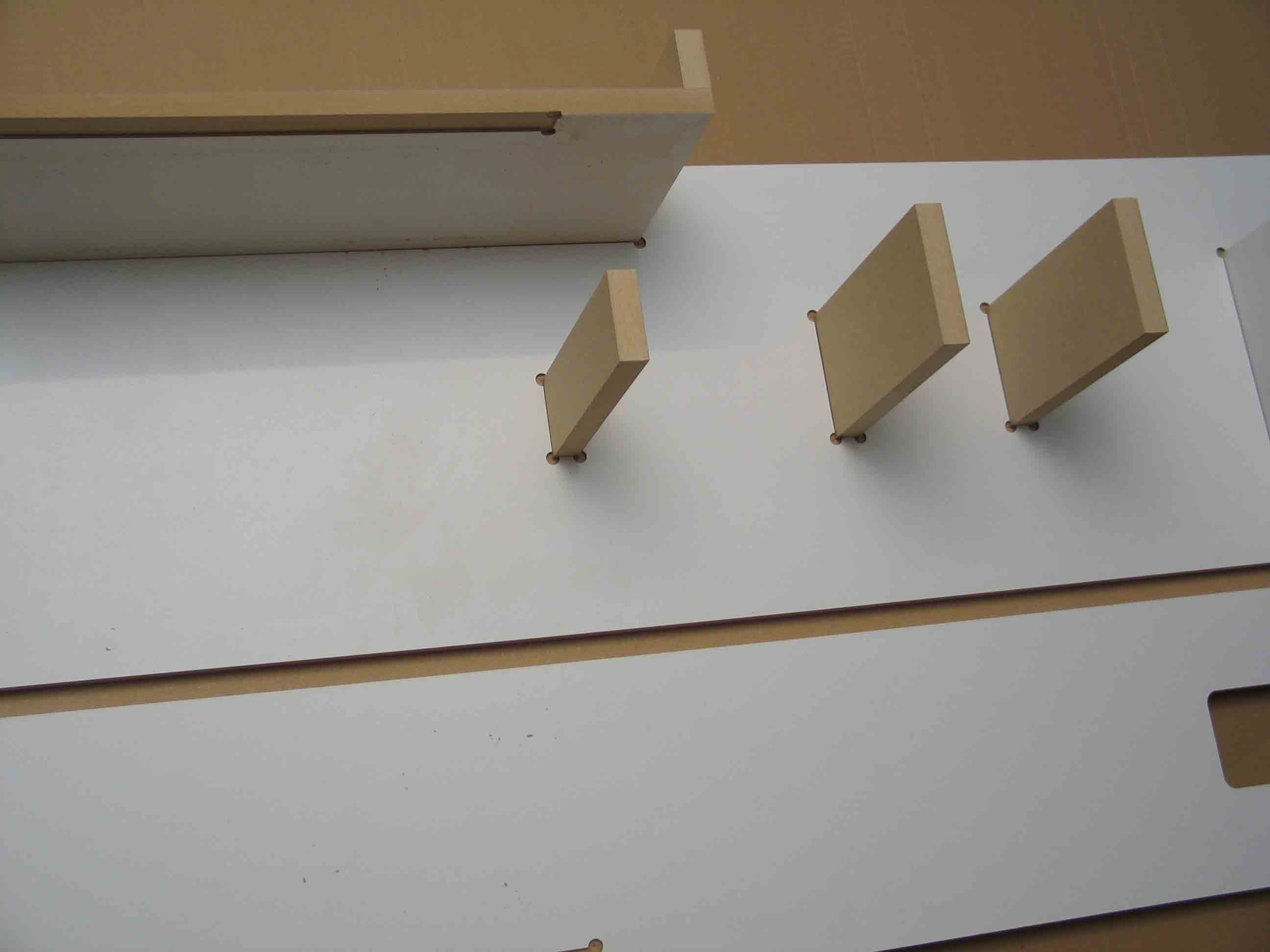

                    Die einseitige Verleimung der 3 Verstrebungen sowie des oberen Brettchens des Bassreflexkanals (im obigen Bild 47 grün dargestellt) stand an. Hierbei füllte ich wasserfesten Ponal Holzleim in die Ausfräsungen der Seitenwand und stellte die MDF-Platten hinein. Als besonders arbeitsfreundlich, so finde ich, ist Holzleim in einer Tube mit Spitze. Man kommt damit auch in verwinkelte Ecken und kann den Klebstoff dosiert auftragen.
                    Bilder 50 und 51

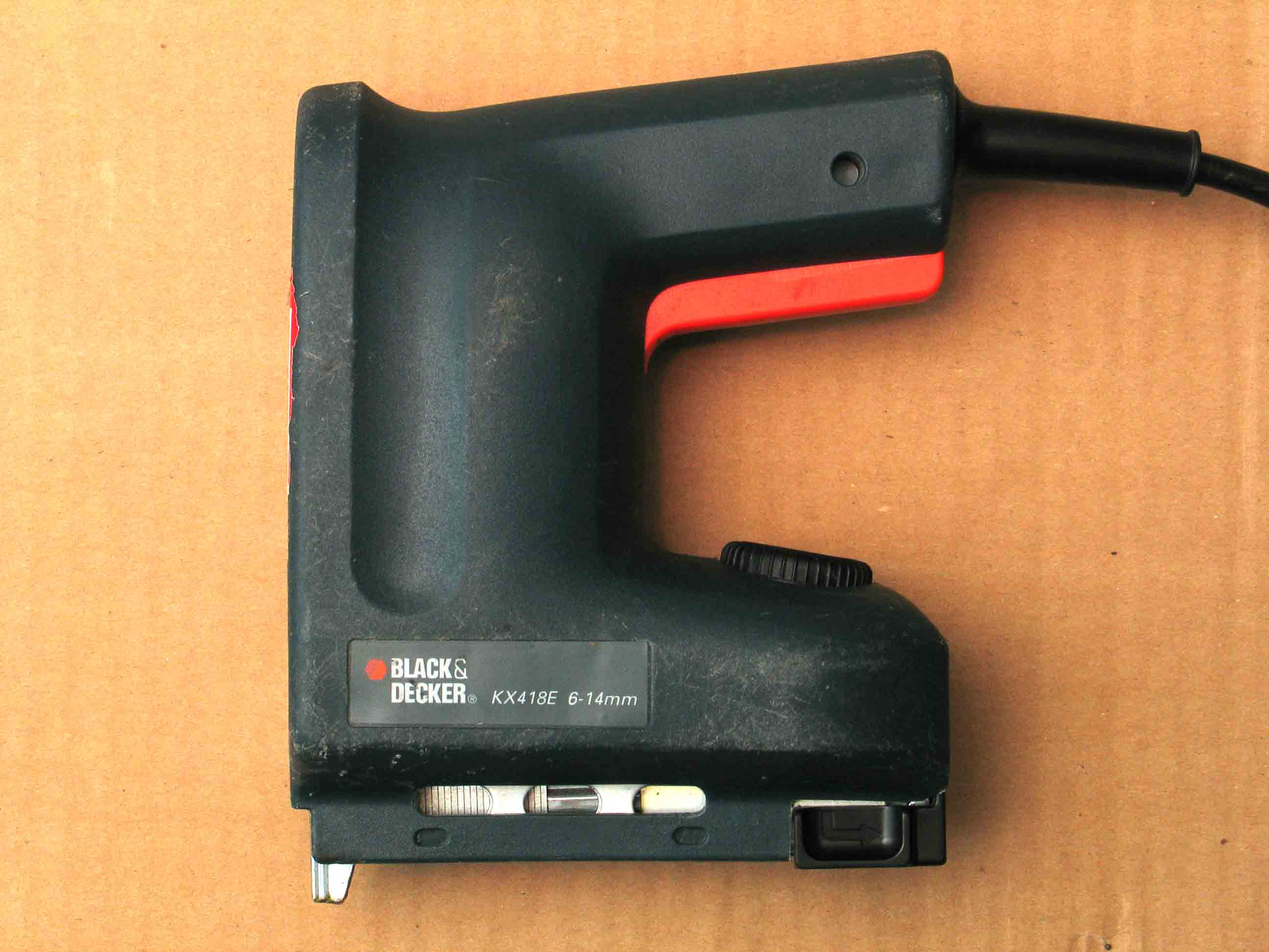

                        Als ich bei der Herstellung der Gehäuse in der Tischlerei war hatte ich Gelegenheit mir ein paar Reststücke des bei den Bausätzen verwendeten Werkstoffs (MDF mit beidseitiger Melaminharzbeschichtung) zu erfragen. Die Reststücke verwandt ich z.B. dazu, zu prüfen wie fest die Verleimung der unbehandelten Oberflächen ist. Nach einem Anruf bei der Hotline von Henkel, die mir die Verwendung beider Klebstoffe empfahl, startete ich trotzdem noch einen Selbstversuch. Dabei verklebte ich die MDF-Oberflächen mal mit Ponal Holzeim und mal mit Pattex. Mit erheblichem Kraftaufwand konnte ich die Reststücke später wieder voneinander trennen. Die Trennung erfolgte jedoch nicht an der Klebestelle, sondern im MDF-Material selbst. Somit stand für mich fest, dass ich beide Kleber für mein Projekt verwenden konnte. In allen Fällen in meinem Projekt wurden die Klebeflächen zur noch besseren Verbindung trotzdem aufgeraut. Ob´s was nutzt? Nach Durchtrocknung des Klebers bin ich auch noch hingegangen und habe die Ecken zur Versteifung nochmals mit Holzleim gefüllt (Bild 52).
                        Mit Hilfe der Reststücke habe ich u.a. auch festgestellt, dass ich einen ziemlich starken Elektrotacker benötige und die Schlagkraft konnte ich so schon vorher ermitteln. Die Einschraubmuttern der Spikes habe ich zuerst auch mal nur zur Probe in eins der Reststücke gedreht. Die Lackierung wurde ebenfalls zuerst auf den Reststücken ausprobiert. Die Boxen zeigen bis heute noch keinerlei Risse o.ä..
                        Bild 52
                        Von hier an ging´s recht schnell voran. Die Verstrebungen waren mittlerweile einseitig durchgetrocknet. Die zweite Seitenhälfte wurde anschließend verleimt. Sehr hilfreich dabei war es, die Kanten im „aufgeklappten“ Zustand miteinander mit Klebefolie zu verbinden. Die frei liegenden Klebeflächen habe ich dann mit Klebstoff versehen und das Gehäuse „zugeklappt“. Dadurch wurde von Anfang an eine recht hohe Stabilität erreicht und trotzdem ließen sich noch geringe Korrekturen durchführen. Im mittleren Bild ist die transparente Folie hoffentlich noch gut genug zu erkennen. Die Box auf den Kopf gestellt konnte ich den Boden in angenehmer Höhe verleimen. Den hier bereits aufgetragenen Kleber habe ich zuvor noch gleichmäßig auf die Klebefläche verteilt.
                        Bilder 53 bis 55

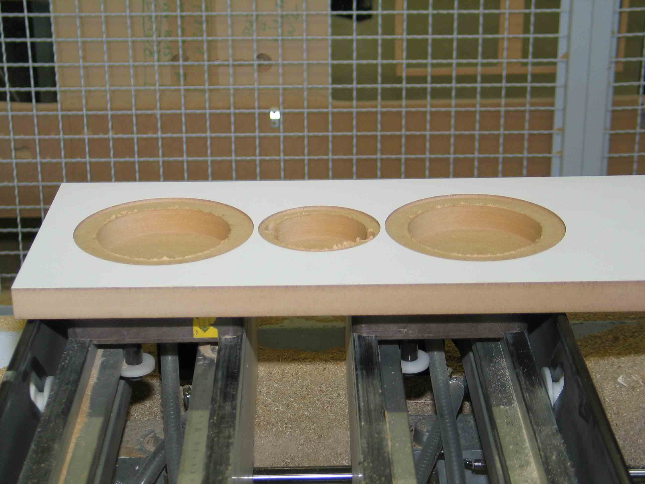

                        Die Lautsprecher nahmen langsam Gestalt an als es einen herben Rückschlag gab. Ich musste feststellen, dass die Hochtöner durch ihre „Nasen“ nicht in die Schallwand passten. Offensichtlich war bei der Programmierung der CNC-Maschinen etwas falsch gelaufen. Durch diesen Fehler konnten die Hochtöner nicht rechtwinklig eingebaut werden. In Bild 56 ist der unterschiedliche Lochabstand zum Anschlagwinkel deutlich zu erkennen. Also habe ich wieder Kontakt zum Hersteller des Bausatzes aufgenommen. Es wurde mir eine Nachlieferung in wenigen Tagen zweier korrekter Schallwände zugesagt. Diese wurden dann auch kurzfristig geliefert. Leider mit dem falschen Ergebnis. Die Hochtöner passten immer noch nicht. ;-( Also hieß es wieder Kontakt mit der Tischlerei aufnehmen. Mit den Schallwänden im Gepäck bin ich persönlich zur Firma gefahren um das Problem vor Ort anschaulich zu machen. Als der Fehler endlich erkannt war wurden mir nochmals 2 Schallwände gefertigt. Auf dem Weg nach Hause habe ich mich gefragt was wohl die Kunden vor mir gemacht haben?
                        Bild 56
                        Nach dem Ärger und der wiederholten Dämmung der Schallwände wurden sie verleimt.
                        Auf den hier abgebildeten Fotos sieht man fast schon die fertigen Boxen. Damit ich für evtl. Änderungen an den Frequenzweichen besseren Zugang ins Innere der Boxen haben wollte, entschloss ich mich für eine verschraubte Rückwand. Zu diesem Zweck ließ ich mir in einer Schreinerei im Nachbarort Leisten aus Buchenholz herstellen. Buchenholz ist sehr hart, maßhaltig und für mein Vorhaben sicherlich geeignet. Buchenholz auch deshalb, weil es eine andere Resonanzfrequenz als MDF hat. Durch die Verwendung unterschiedlicher Materialien hoffe ich die Klangqualität nochmals zu steigern. Weil die Holzleisten wie gesagt sehr hart und widerstandsfähig sind tragen sie außerdem zur Stabilität der Gehäuse bei. Die Leisten wurden mit einer manuellen Gehrungssäge auf Gehrung gesägt und Schritt für Schritt bündig mit den Gehäusen verleimt.
                        Bilder 57 bis 59

                          Hätte bei dem Hochtöner nicht auch eine Raspel geholfen?
                          • Beatmaster007
                            • 09.04.2006
                            • 546
                            Falsche Schallwände
                            Original geschrieben von Andreas
                            Ich musste feststellen, dass die Hochtöner durch ihre „Nasen“ nicht in die Schallwand passten. Offensichtlich war bei der Programmierung der CNC-Maschinen etwas falsch gelaufen. Durch diesen Fehler konnten die Hochtöner nicht rechtwinklig eingebaut werden. [...] Auf dem Weg nach Hause habe ich mich gefragt was wohl die Kunden vor mir gemacht haben?
                            ...sie haben die Schallwände noch einmal zum CNC-Fräsen gebracht und den Fehler korrigieren lassen.
                            Mir ist das beim Bau meiner VOX301 bei einer anderen Firma ebenfalls passiert. Nur das ich nicht zwei Paar Schallwände dabei zerschossen habe, sondern das selbe Paar noch einmal in die Maschine eingespannt und korrigiert habe. Nachdem die HTs eingebaut sind sieht man den Fehler eh nicht mehr.
                            @ Mr. E: Klar geht das auch mit einer Raspel. Da man aber recht viel Material wegnehmen muss hätte das etwas länger gedauert.
