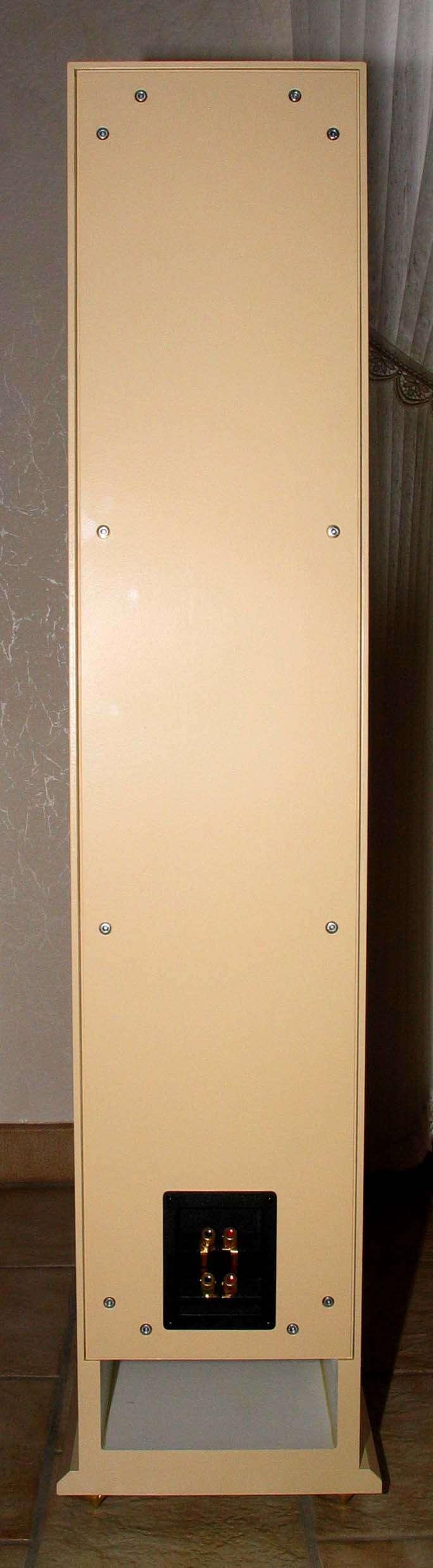

      So hab ich´s auch verstanden, danke für die Blumen. Aber perfekt sind meine Voxen bestimmt nicht und möchte auch nicht den Anspruch erheben. So stellen sich mir doch noch einige Fragen ob es so, wie ich es gemacht habe, überhaupt richtig war. Zum einen stelle ich mir die Frage, ob es richtig war die Leitungen in dieser Art zu verlegen. Sie verlaufen über ein relativ großes Stück direkt parallel. Könnte das negative Auswirkungen haben? Wäre es besser gewesen die Leitungen in der Luft hängen zu lassen? Und zwar so, dass sie nirgendwo ans Gehäuse kommen. Hier sind die Experten gefragt! Zum anderen habe ich an der Frequenzweiche nichts verändert. Hätte ich durch Ruhigstellen der Bauteile mit Kabelbindern und/oder einer flexiblen Masse, etwa Dekaseal 8936, aus dem Campingzubehör etwa eine Klangsteigerung erreicht? Ich meine Schaden kanns ja nicht und allzu groß wäre der Aufwand auch nicht.
      Eine weitere Frage an die Experten wäre auch: Ist es sinnvoll beim Verschrauben der Chassis auf die Box ein Dichtungsband zu verwenden? Also ich meine zwischen dem Chassis und der Box. Dem Bausatz lag ein solches Band nicht bei. Und wenn ja, welches eignet sich dafür besonders gut?

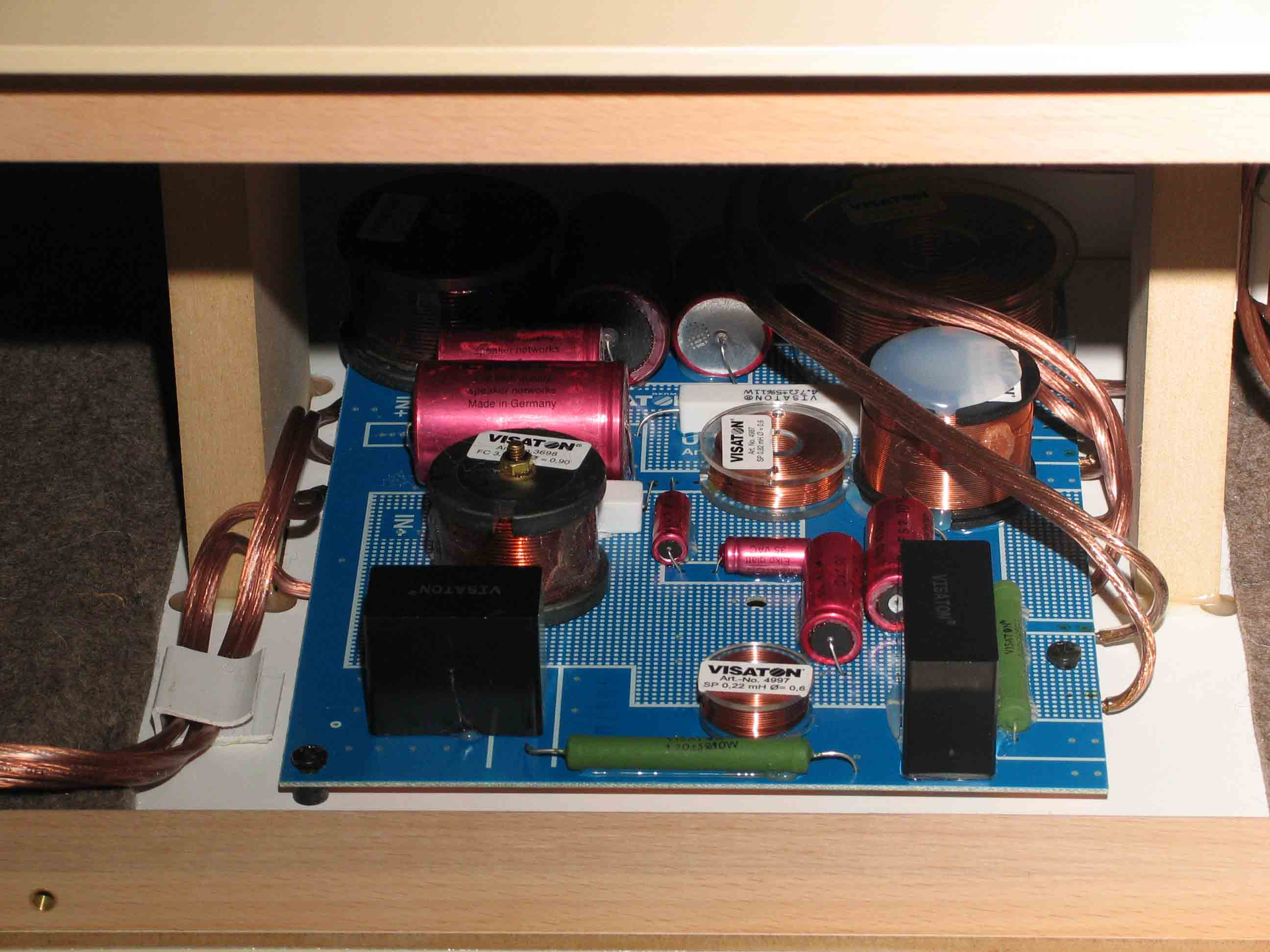

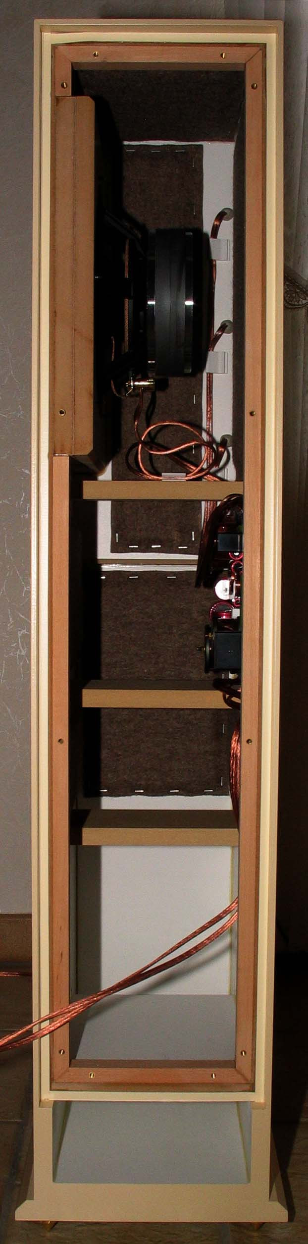

        ...Zum einen stelle ich mir die Frage, ob es richtig war die Leitungen in dieser Art zu verlegen. Sie verlaufen über ein relativ großes Stück direkt parallel. Könnte das negative Auswirkungen haben?
        Jetzt lehne ich mich ganz weit aus dem Fenster und sage ganz einfach NEIN!

          Lautsprecherkabel kann man über sehr lange Strecken parallel laufen lassen. Die Einstreuungen werden erst bei sehr hohen Frequenzen (>100kHz) und hochohmigen Schaltungen kritisch. Ich habe allerdings bedenken, dass Leitungen, die an der Gehäusewand entlanglaufen, evtl scheppern. Wenn an der allerdings Dämmmaterial ist, mache ich mir da nicht viel Sorgen.
          Ruhigstellen der Bauteile ist IMO Voodoo, schaden kanns aber nix (außer dass eine eventuelle Weichenmodifitation lästig wird)
            Nee, das ist schon gut so. Das würde ich nicht ändern.
            Einige bauen die Weichen ja vollkommen seperat außerhalb der Gehäuse auf. Das hat den Vorteil, dass es keine Mikrofonieeffekte gibt und man die Weiche einfach verädern kann. Der Nachteil ist, dass somit noch ein oder zwei Teile mehr im Wohnzimmer rumstehen.
            Vergießen würde ich Weichenteile nicht. Dann kann man sie nie wieder aus-/ umbauen.
            Um Mikrofoniereffekte auf Spulen zu reduzieren kann man sie fest mich Klebeband umwickeln. Ob das etwas bringt...???
            Wenn du mit ihnen zufrieden bist brauchst du nichts an deinen Weichen zu ändern!
            Dichtband ist schon sinnvoll. Da aber anscheinend deine Chassis sauber eingefräst sind, anscheinend plan aufliegen und du bisher wohl auch nichts vermisst hast, kannste auch weiterhin drauf verzichten. Ich habe bisher immer das Dichtband von Intertechnik verwendet. Das ist ok. Aber dieses Tesa-Dichtband tut es wohl auch. Notfalls kann man die Chassis auch mit Acrylmasse "luftdicht" einkleben. 100%ig luftdicht ist ein Gehäuse eh nie. Das muss es auch gar nicht (ist doch kein U-Boot ).

              Das mit der Acrylmasse würde ich lassen, die Chassies bekommt man nie wieder raus. IDR sind die Chassies dicht, wenn sie sauber gefräst sind, Dichtband zusätzlich kann aber auch nicht schaden.

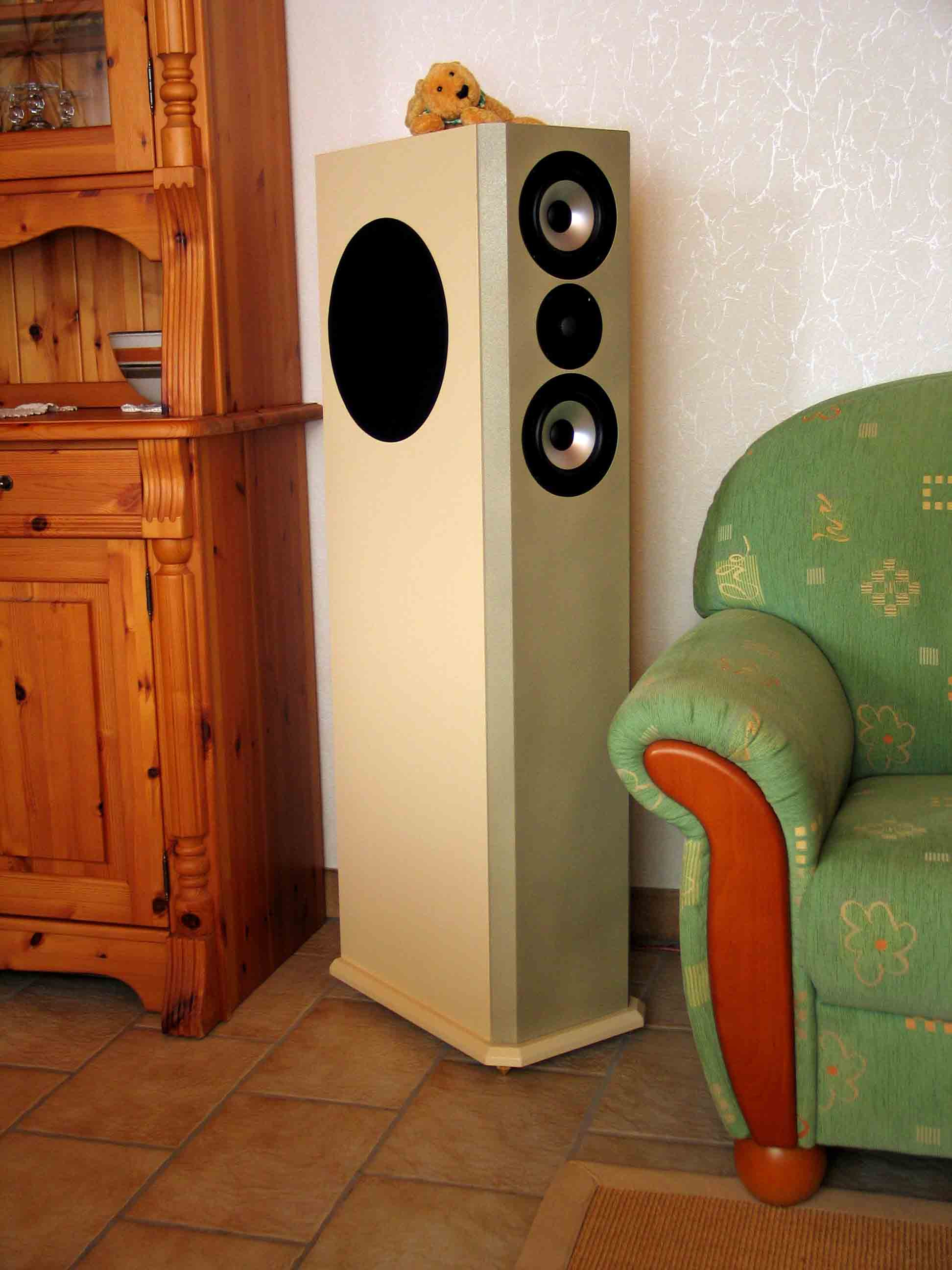

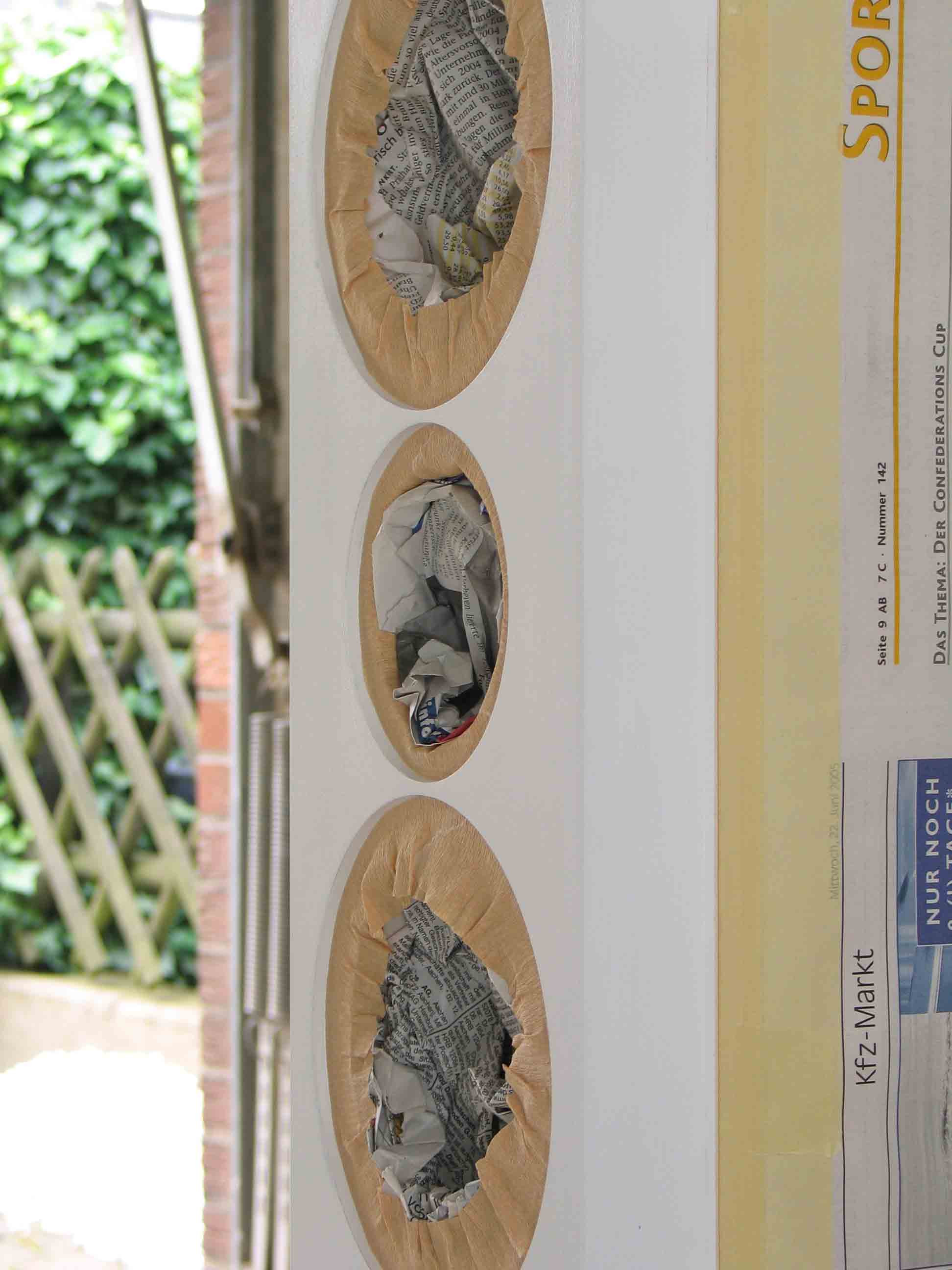

                    Nun aber wieder zurück zum Projekt. Eigentlich wollte ich die Voxen mit schwarzem Klavierlack Hochglanz lackieren lassen. Unterhalb der Bespannrahmen sollten anhand einer Schablone noch ein Bassschlüssel in silberner Farbe auflackiert werden. Soweit meine Vorstellung! In einer nahegelegenen Lackiererei wollte man für diese Art der Lackierung und beiden Gehäusen ca. 500 Euronen haben. Das war mir entschieden zu viel, wie ihr bestimmt verstehen könnt. Natürlich hätte die Lackiererei einige Stunden für die Oberflächenbehandlung gebraucht, aber tatsächlich waren die Oberflächen durch die Melaminharzbeschichtung schon gut vorbereitet. Das wars mir dann doch nicht wert. So beschloss ich die Lackierung selbst vorzunehmen. Wenn´s schief gehen würde könnte ich sie immer noch abschleifen und lackieren lassen. Mit einem Reststück fuhr ich zu einem Fachbetrieb der mich zur Lackierung meiner Voxen beraten sollte. Dort hatte man schnell eine Lösung gefunden. Aber mit der Farbe tat ich mich schwer. Deswegen bekam ich einen Farbenfächer ausgeliehen der mir bei der Entscheidung helfen sollte. Zu Hause wurde bei verschiedenen Beleuchtungen (Tages- und Kunstlicht) der passende Farbton gefunden. Die Voxen bekamen einen Lack mit der Bezeichnung Palazzo 175.
                    Bild 86
                    Die Farbe musste bestellt werden und konnte 2 Tage später abgeholt werden. Bevor der Lack aufgetragen werden konnte musste die Melaminharzbeschichtung der Gehäuse aufgeraut werden. Dies wurde mit 220er Schmirgel durchgeführt. Anschließend wurden die Oberflächen (also Melamin- und MDF- Oberflächen) mit einem 2-Komponentenlack gerollt. Dieser Lack musste vorher in einem bestimmten Verhältnis gemischt werden. Für das rollen kaufte ich mir eine relativ „hochwertige“ Rolle mit der ich sehr zufrieden war. Das Ergebnis konnte sich sehen lassen!
                    Bilder 87 und 88

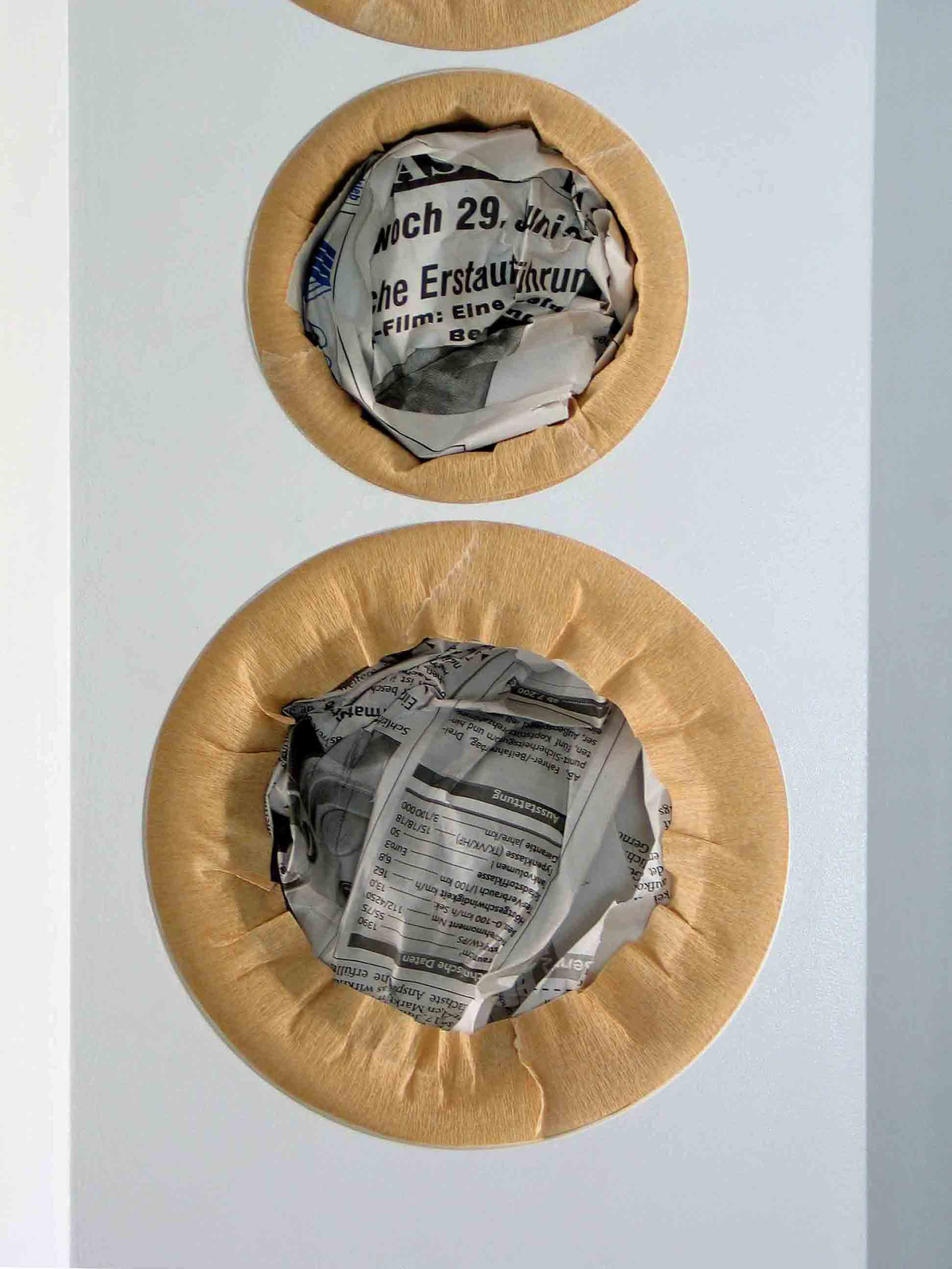

                    Nachdem die Grundierung der Voxen aufgetragen war wurden die Schallwände nochmals angeschliffen und sauber mit Kreppband abgeklebt. Bei der Verwendung oben gezeigter Farbe ist unbedingt auf Frischluftzufuhr zu achten (gilt sicherlich auch für ähnliche Farben und Lacke). Im Keller war das so einfach nicht möglich, deswegen bin ich mit den Voxen in die Garage gezogen.
                    Bilder 89 und 90
                    Die so vorbereiteten Schallwände sollten eine Struktur erhalten. Dafür wurde mir ein „stone art spray“ empfohlen. Für die relativ kleinen Schallwände wurden allerdings 6 (!) Spraydosen benötigt bis ich eine gleichmäßig strukturierte Oberfläche erzielt hatte.
                    Bilder 91 und 92
                    Anschließend wurden die fertigen Schallwände abgeklebt und die verbleibenden Oberflächen wurden ebenfalls mit 220er Schmirgel aufgeraut und mit dem Lack gerollt. Bevor ich die Chassis in die Gehäuse eingebaut habe, wurden die Voxen ca. 2 Wochen in der Garage gelüftet weil die Farbe stark nach Verdünnung roch. Doch dann konnte ich endlich meine Voxen im heimischen Wohnzimmer aufstellen und Probe hören. Eingespielt waren die Chassis ja bereits. Durch den Hörkurs einer einschlägigen Zeitschrift hatte ich festgestellt, dass bei bestimmten Frequenzen die Gläser im Schrank und die Glasscheiben in den Türen vibrierten. Diese Störungen wurden kurzerhand beseitigt. Heute stehen die Lautsprecher an anderer Stelle als in den nächsten Bildern abgebildet: Der Ficus Benjamin war für den audiophilen Klang sicherlich nicht zuträglich.

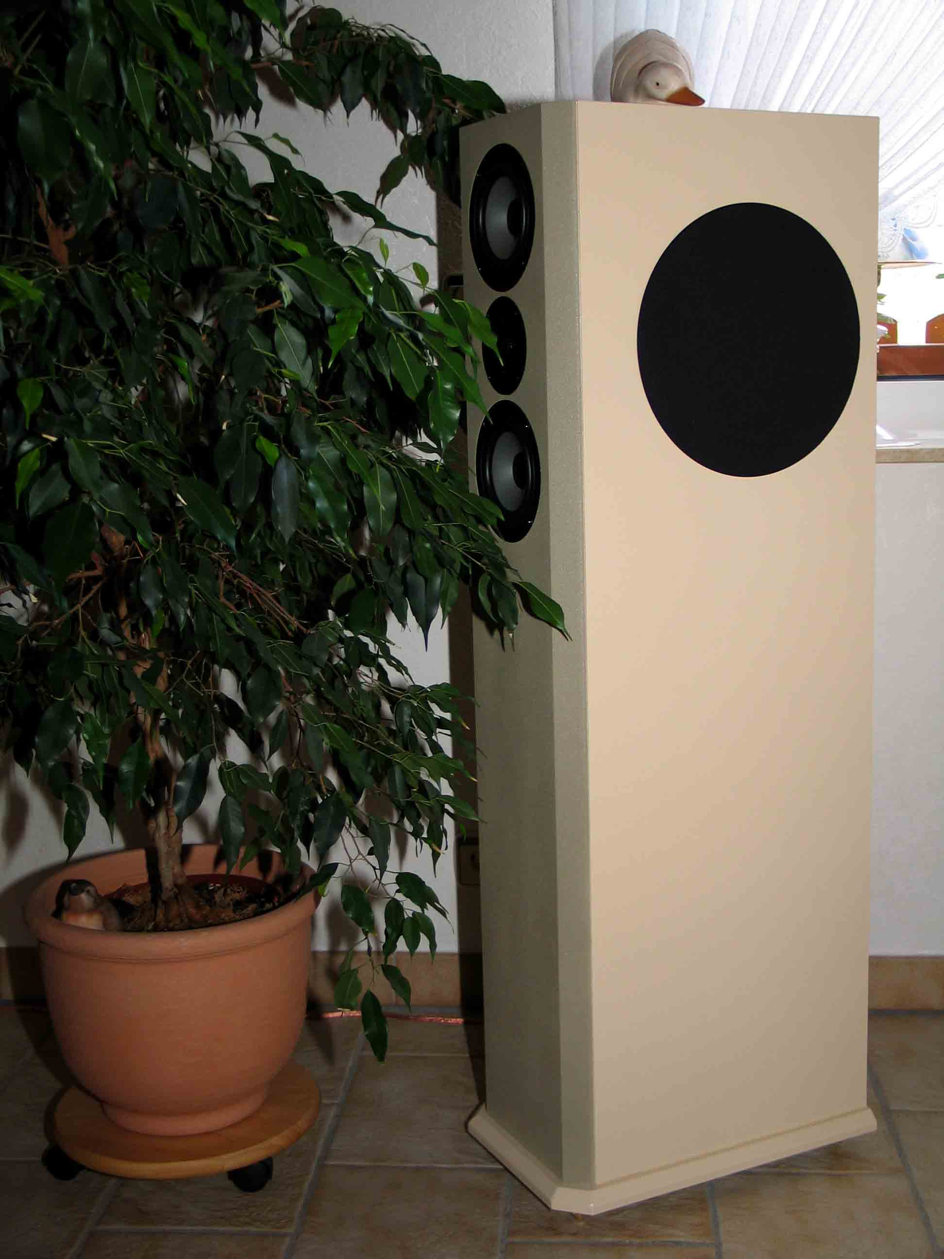

                    Hier nun die fertigen Voxen 253. Ich denke, dass die Voxen mit Klavierlack zwar besser ausgesehen hätten, aber das Ergebnis kann sich doch auch sehen lassen. Und eine zufriedene Frau ist ja schließlich auch was wert. Auf dem Klavierlack hätte man sicher jedes Stäubchen gesehen.

                        #56
                        du könntest Autor in einer Fachzeitschrift werden.
                        Sehr schön die Farbwahl, schwarz ist überall zu sehen. Die cremefarbene Lackierung passt nach den Fotos zu Urteilen eh besser in deine "Wohnwelt". Schwarze Kisten würden denk ich optisch wie 2Klötze nicht sehr gut in die Umgebung passen. Aber ich kann auf der Schallwand keine Struktur erkennen, ist diese auf den Fotos nur schwer zu erkennen oder generell sehr dezent gehalten?
                        Und Vorsicht mit Boxen in Ladenaufstellung. Diese Vorführräume sind akustisch optimiert, was im Laden noch gut klingt kann zuhause fürchterlich klingen! Dann lieber noch ein DIY, da weis man was man hat! Deine Kinder würden sich freuen! 2Altos oder so und der Grundstein für die Begeisterung deiner Kinder am Boxenbau wäre gelegt.
