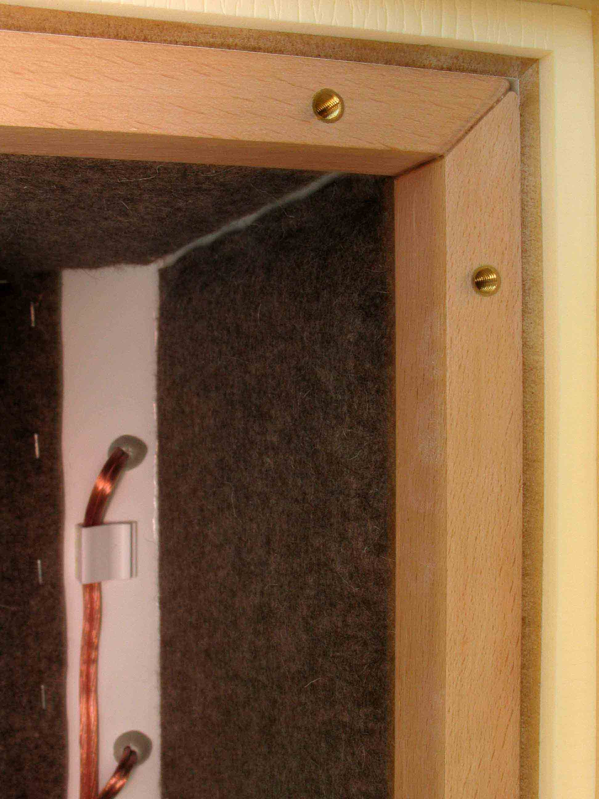

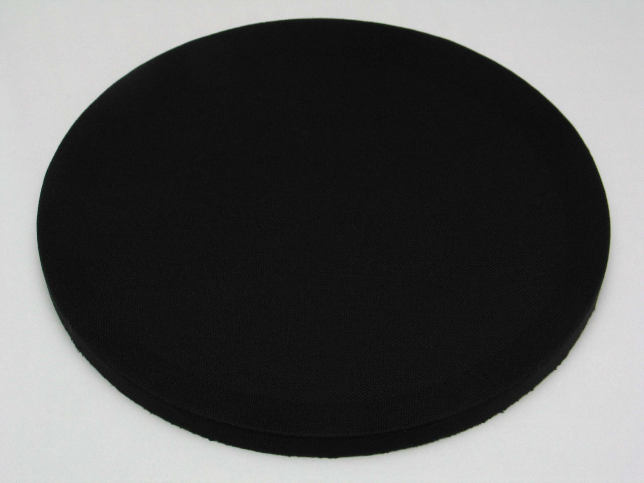

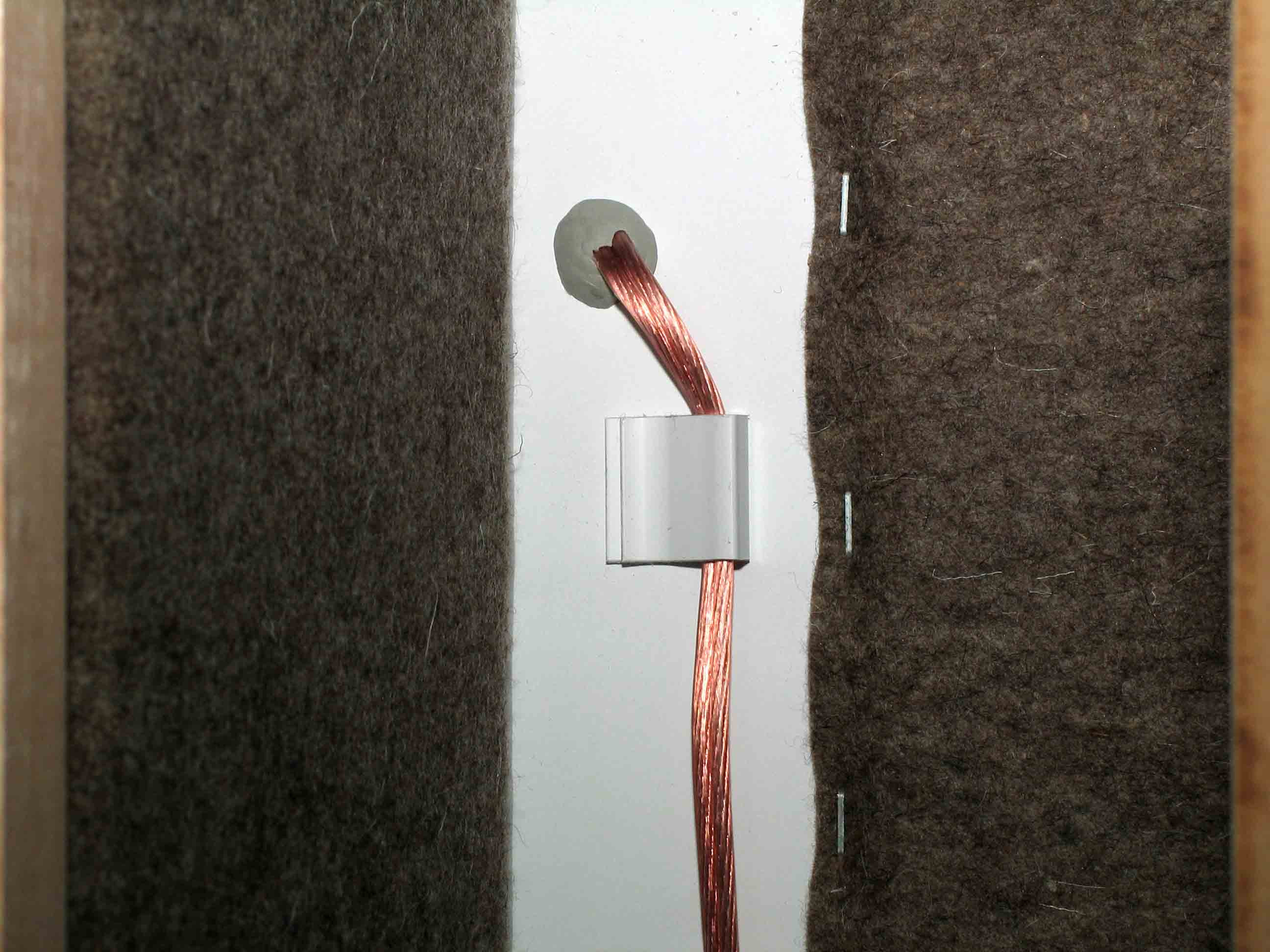

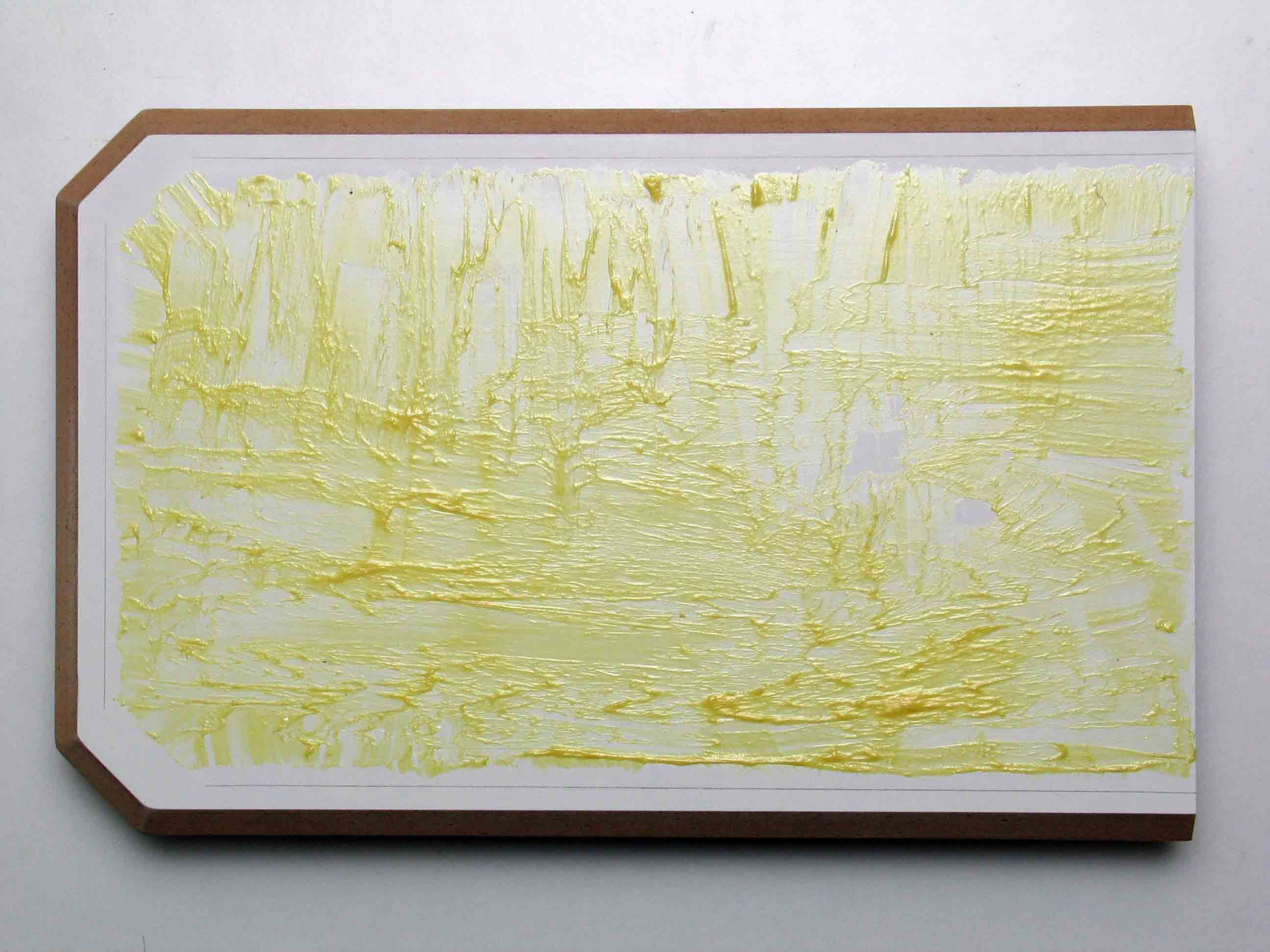

            Die Boxen waren nun bis auf die Lackierung und einigen Kleinigkeiten fertig. So galt es noch z.B. die Abdichtung der Rückwand vernünftig herzustellen, damit die Luft nur durch den Bassreflexkanal schwingen konnte und nicht irgendwo aus dem Gehäuse austrat. Zu diesem Zweck kaufte ich Dichtband im Baumarkt ein. Das Band verklebte ich ringsum entlang der Kanten. Klebstoff brauchte vorher nicht aufgetragen zu werden, da das verwendete Band selbstklebend war.
            Bilder 77 bis 79

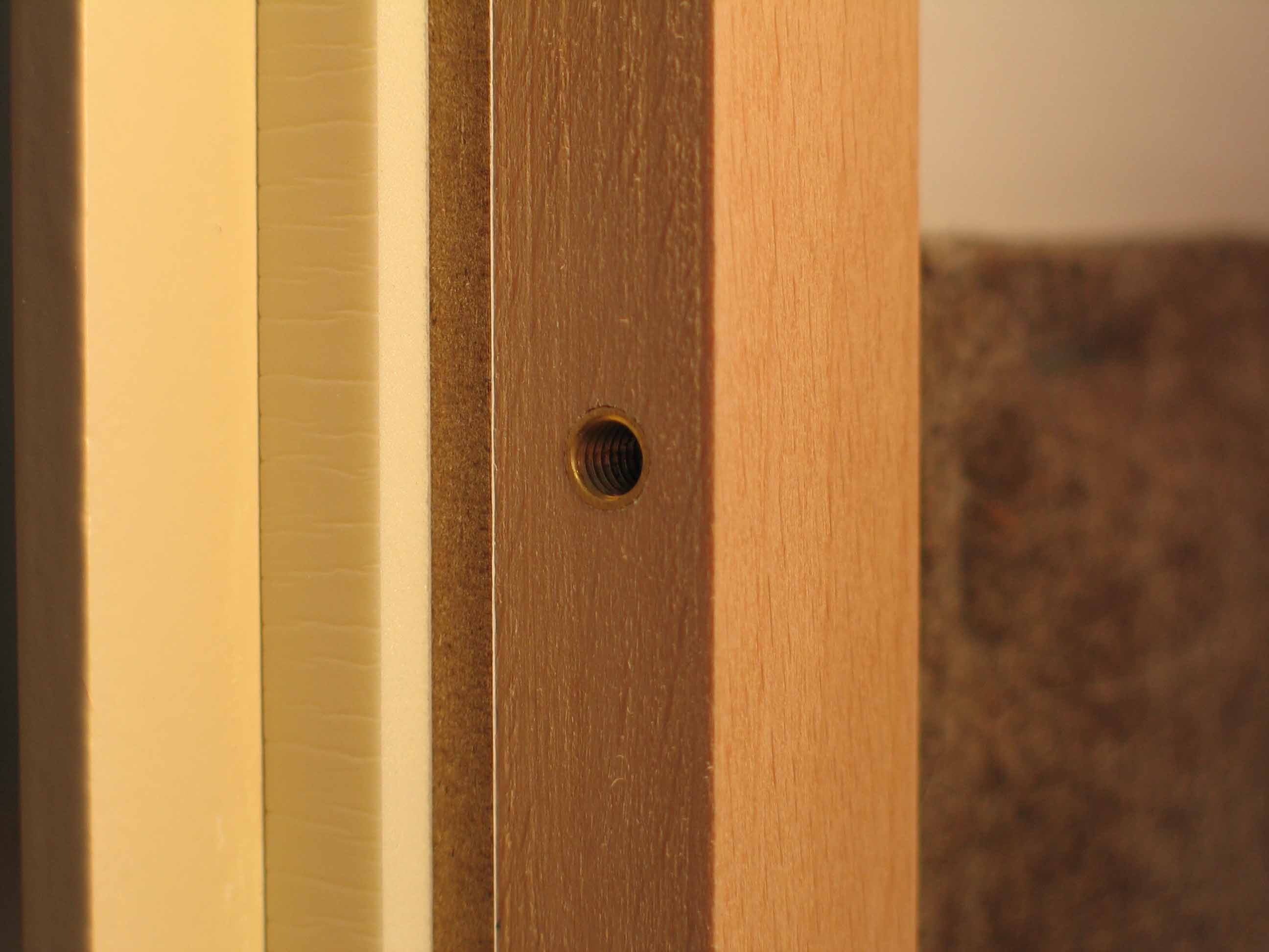

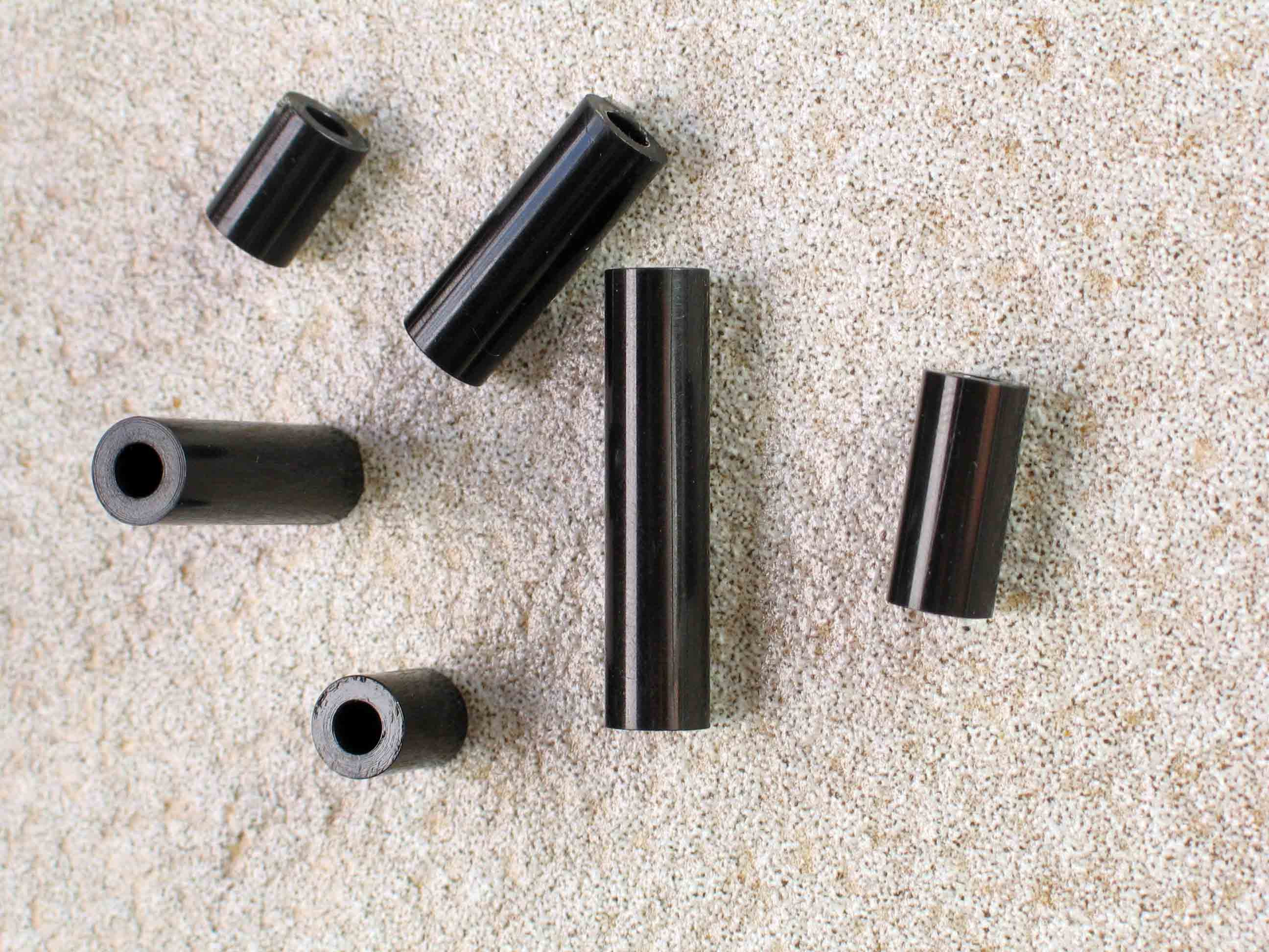

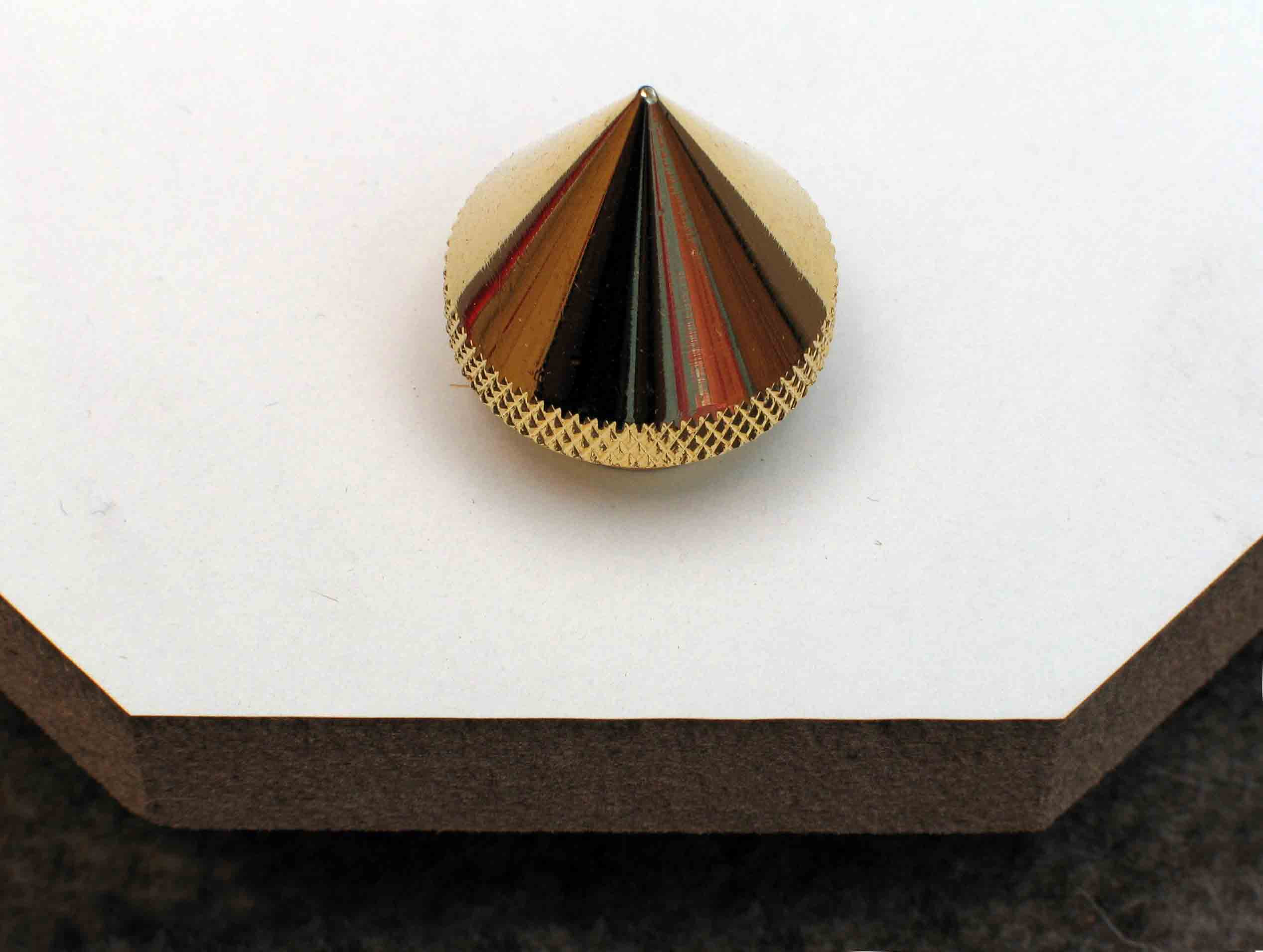

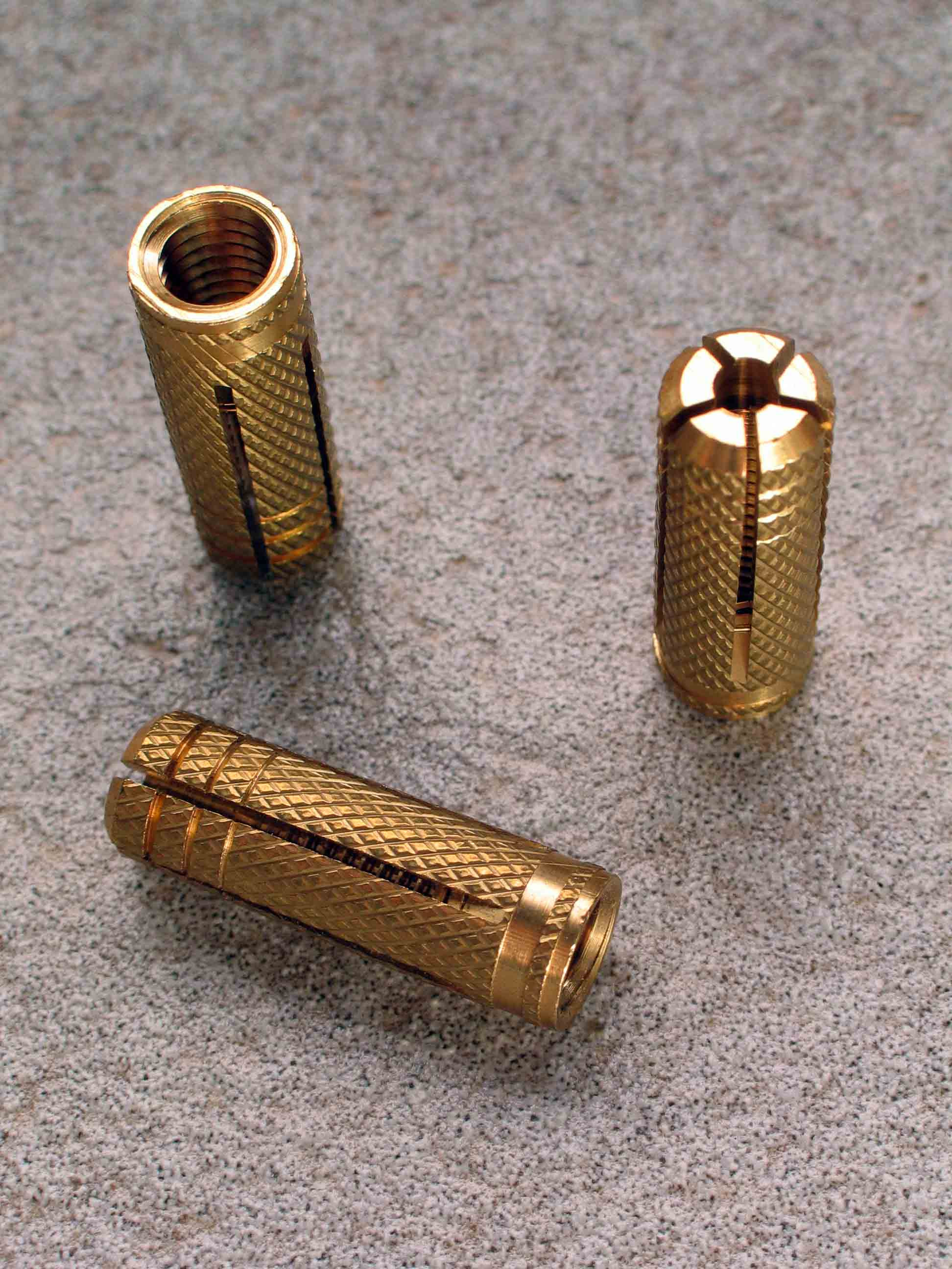

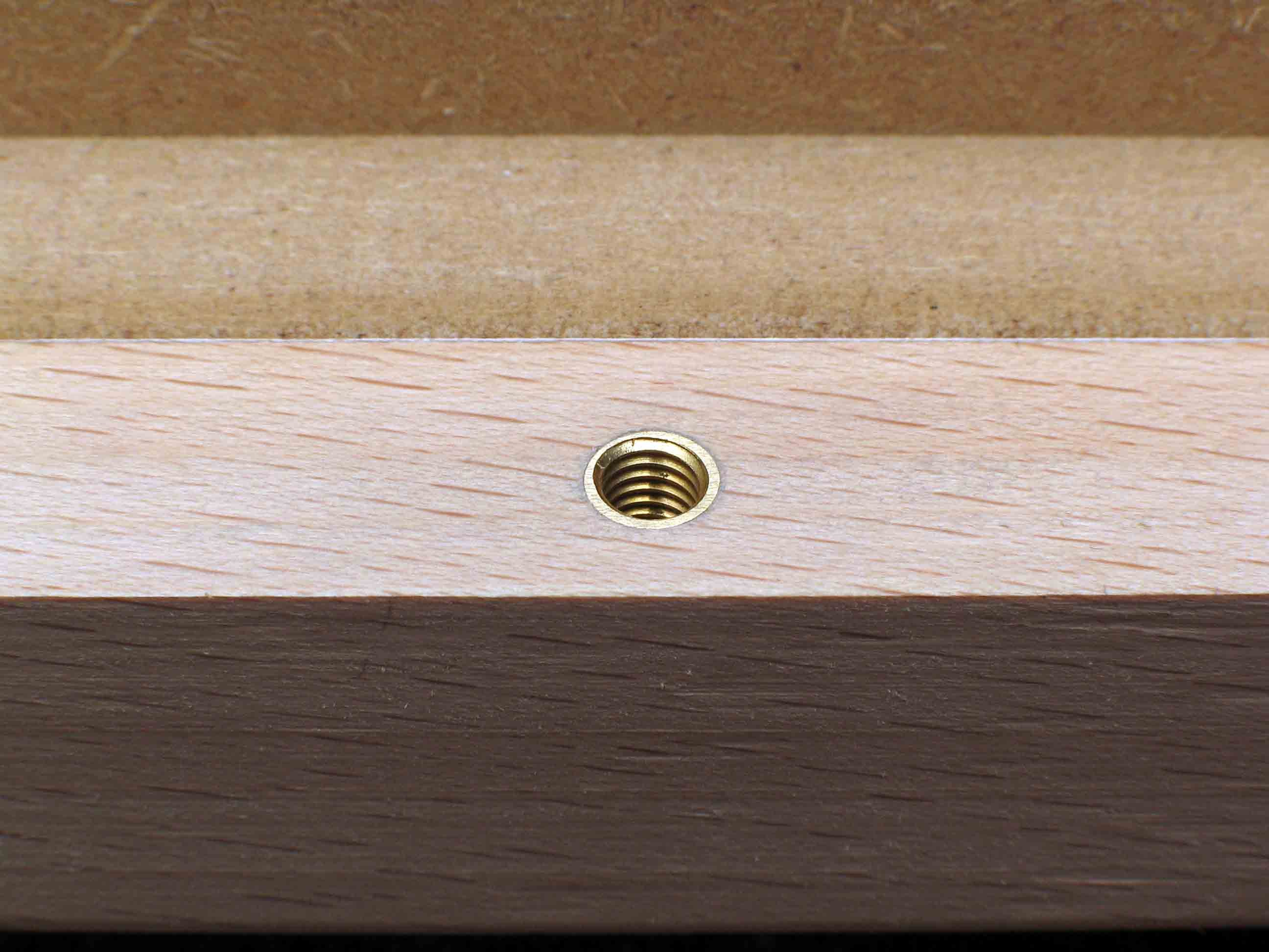

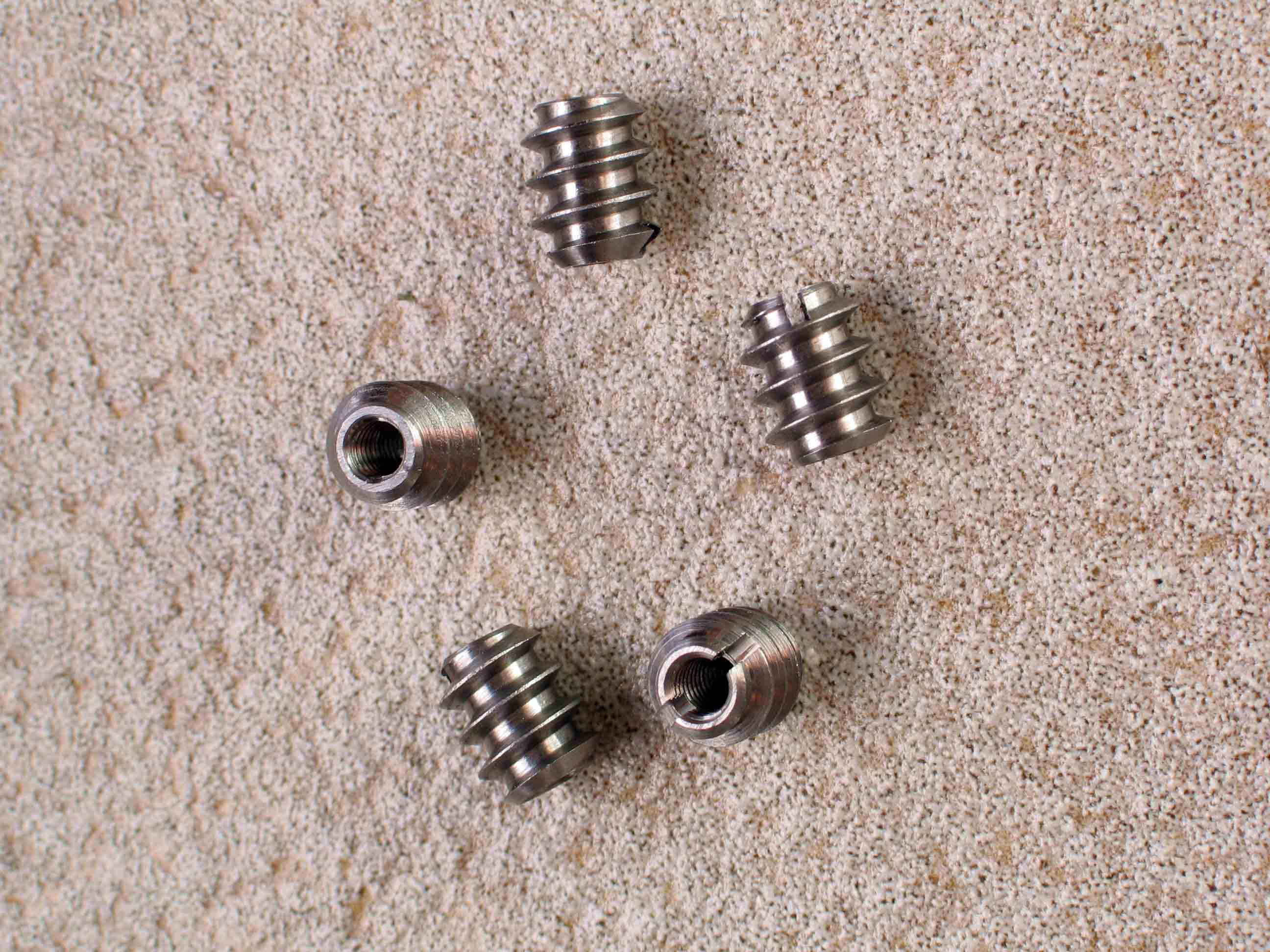

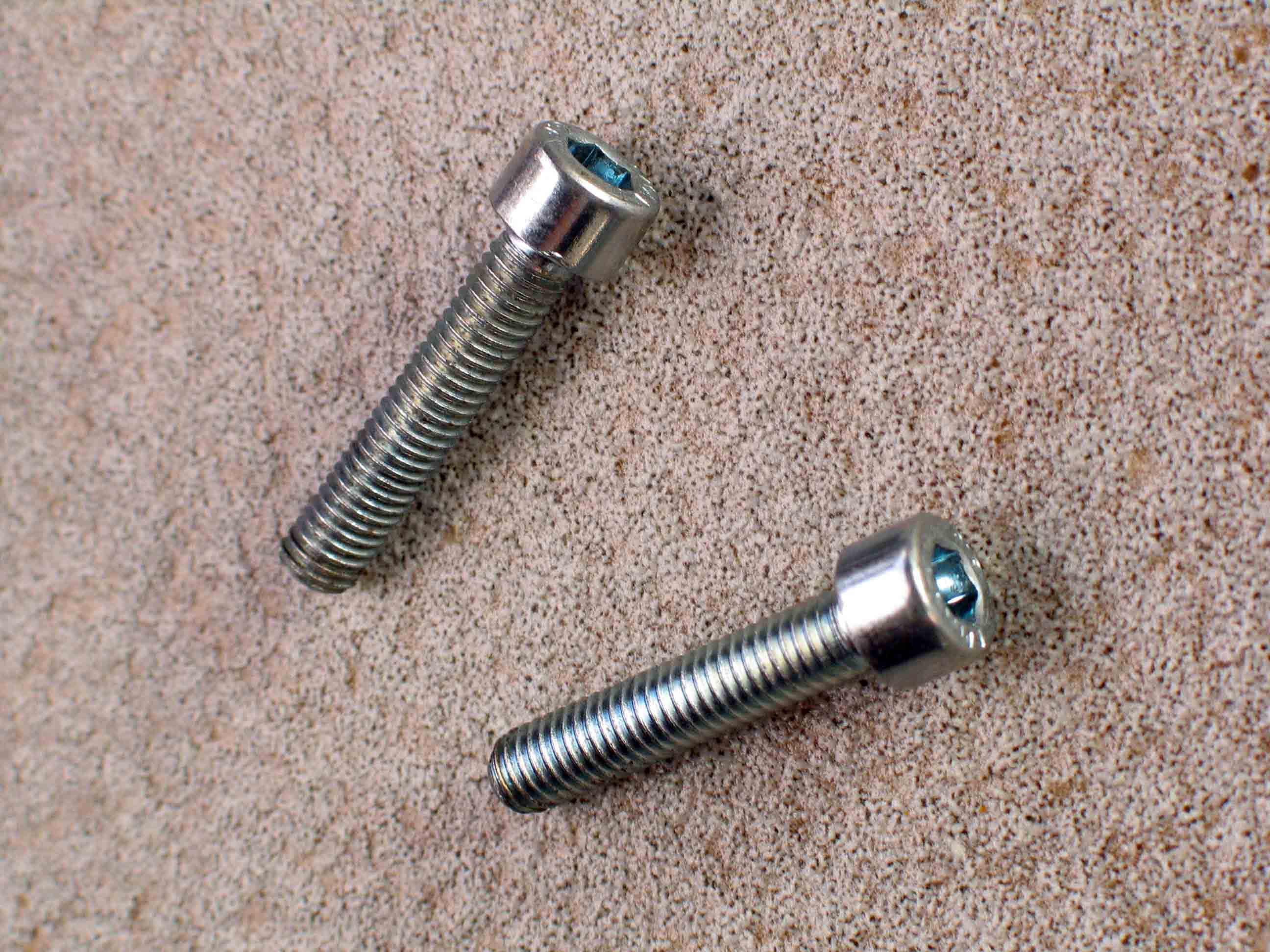

            Als nächstes galt es die Spikes unter den Grundplatten der Gehäuse zu schrauben. In die vorgebohrten Grundplatten wurden die Einschraubmuttern und die Spikes gedreht. Sie sollen jedoch demnächst anderen weichen. Die Spikes in vergoldeter Optik passen nach meinem Geschmack nicht zu den Aluminiummembranen der AL 130. Hier vielleicht ein Anreiz an Visaton die Spikes nicht nur in vergoldeter- sondern auch in verchromter Optik oder ähnliches anzubieten. Mit den Spikes an sich bin ich sehr zufrieden.
            Bild 80

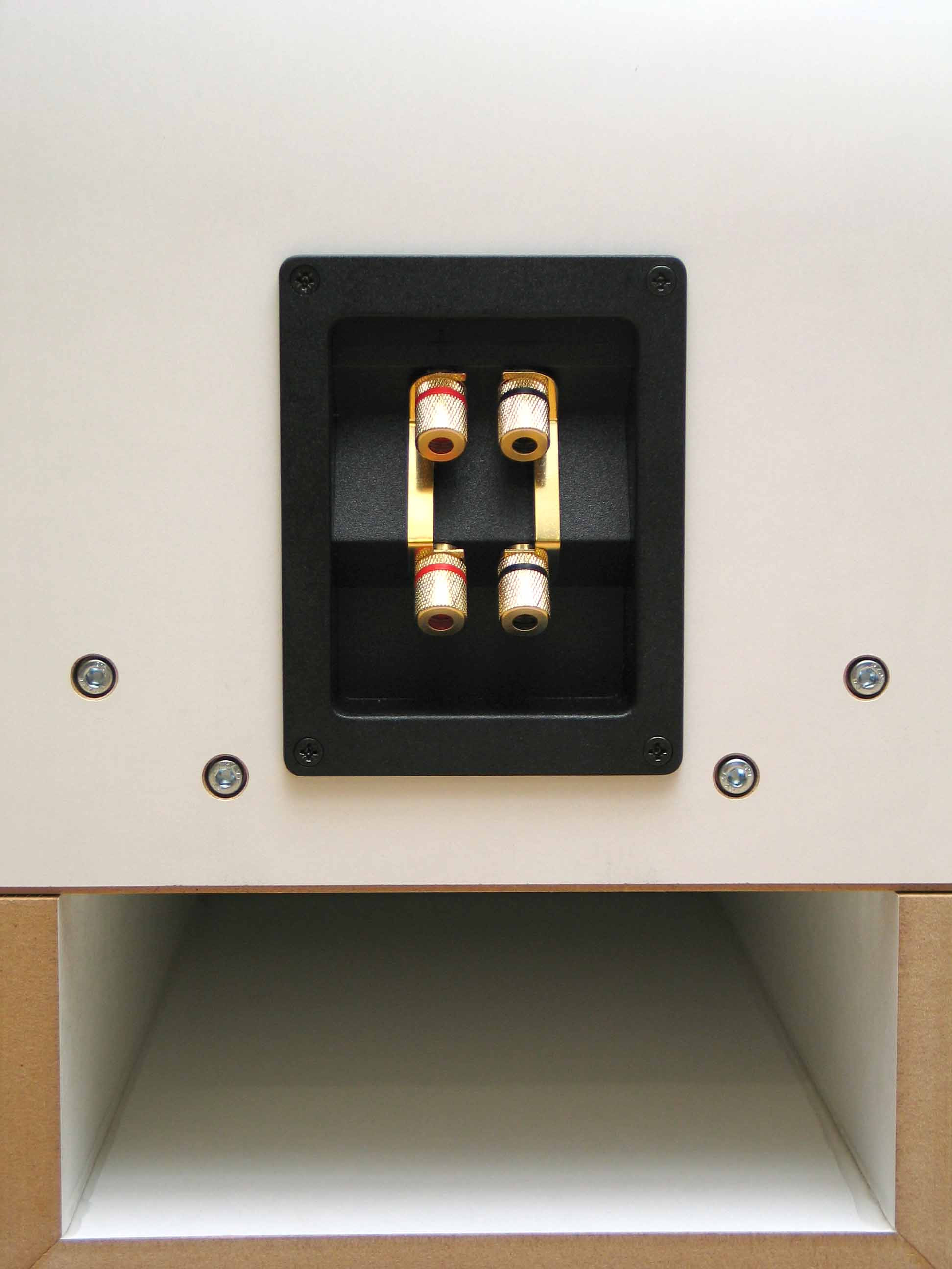

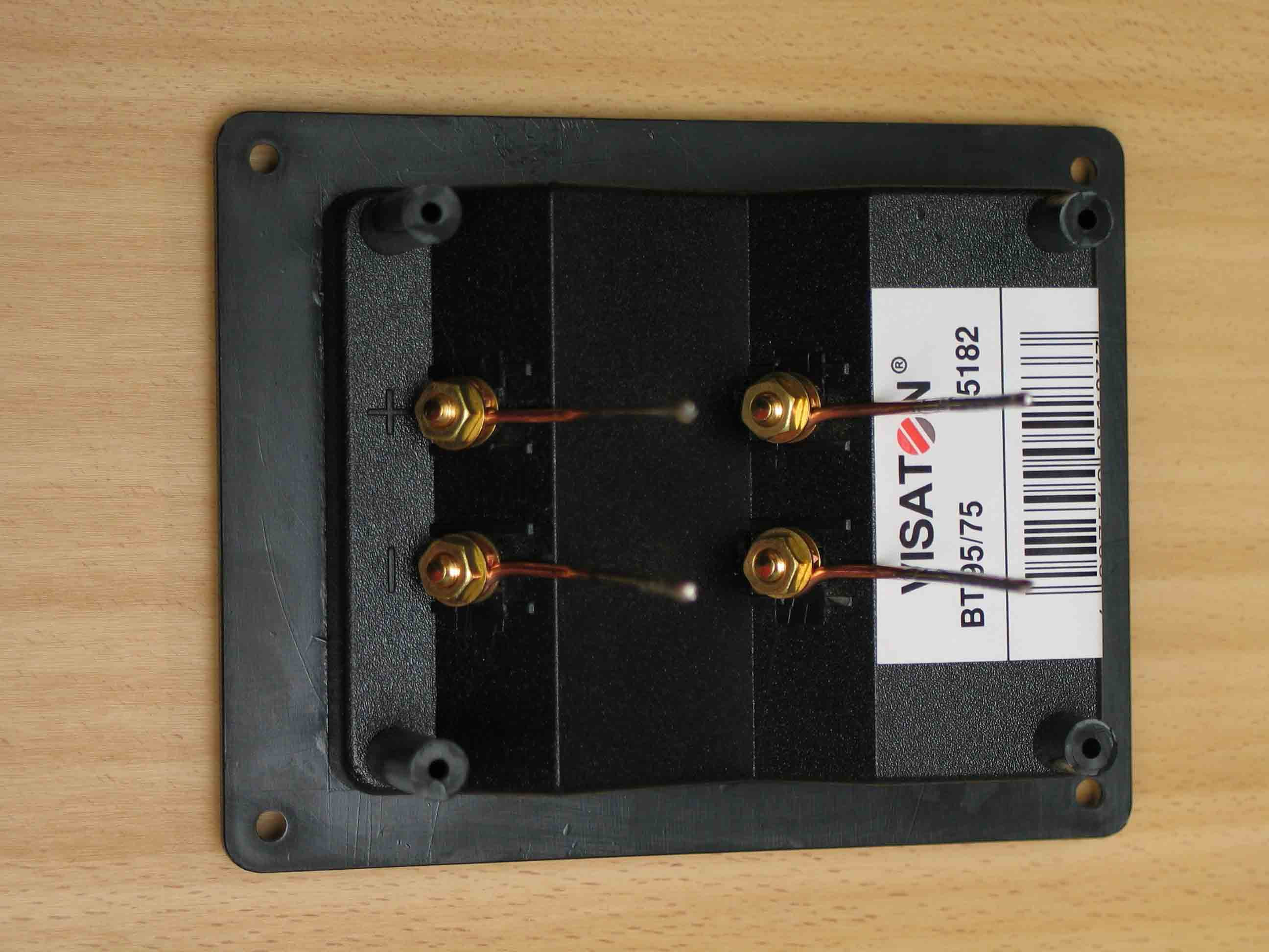

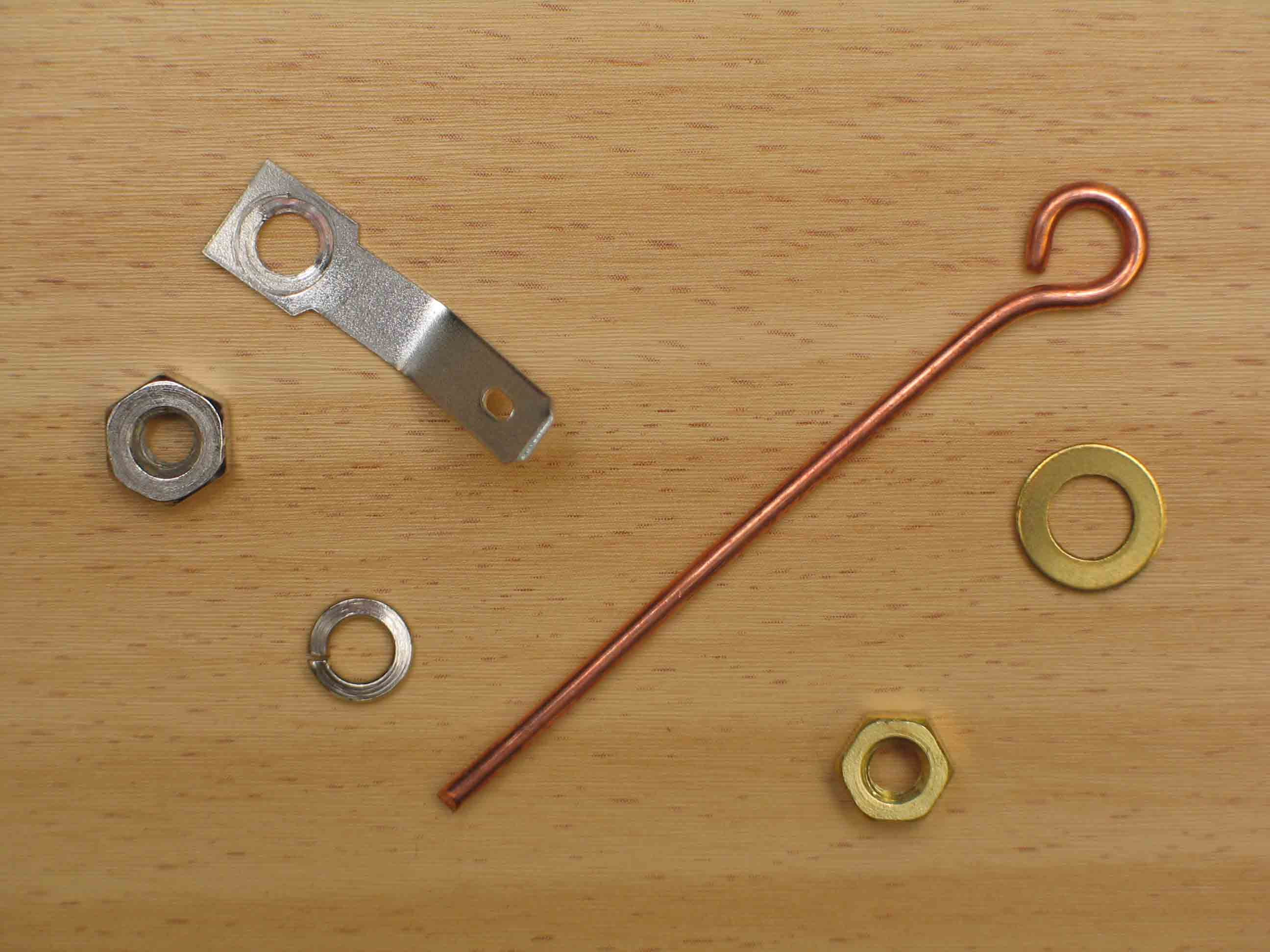

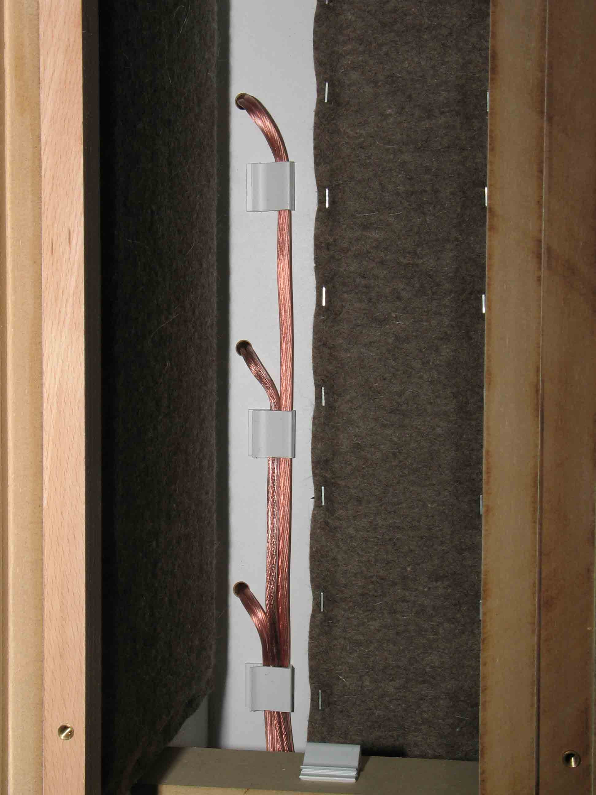

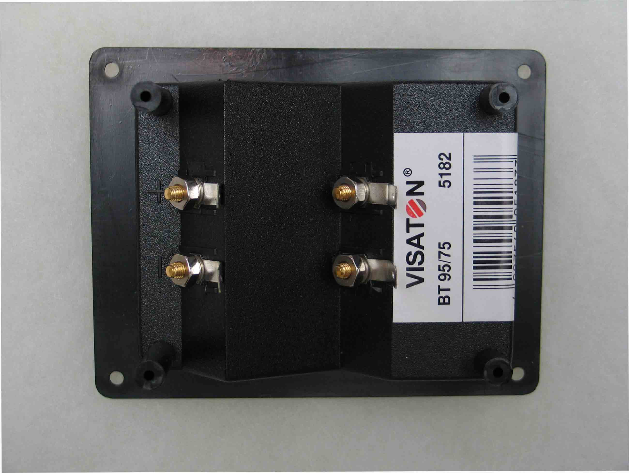

            Die Terminals der Voxen habe ich mit wenig Aufwand gering modifiziert. Später sollen sie ebenfalls wie im Teil 3 bereits geschrieben ausgetauscht werden. Die verzinkten Anschlussfahnen habe ich gegen Rundösen aus massivem 1,5mm² Kupferdraht ausgetauscht. An diese Rundösen wurden anschließend die Leitungen zu den Chassis angelötet.
            An dieser Stelle vielleicht noch eine Überlegung, kann ja jeder machen wie er will. Ich bin der Meinung, dass das beste Terminal kein Terminal ist. Sieht zwar Sch… aus wenn die Leitungen vom Amp durch 2 abgedichtete Löcher in die Box geführt werden, aber Störeinflüsse durch Übergangswiderstände o.ä. bleiben gänzlich aus. Ich gebe zu hab´ ich bisher auch noch nicht gesehen, aber ´ne Überlegung wär´s wert.
            Bilder 81 bis 83

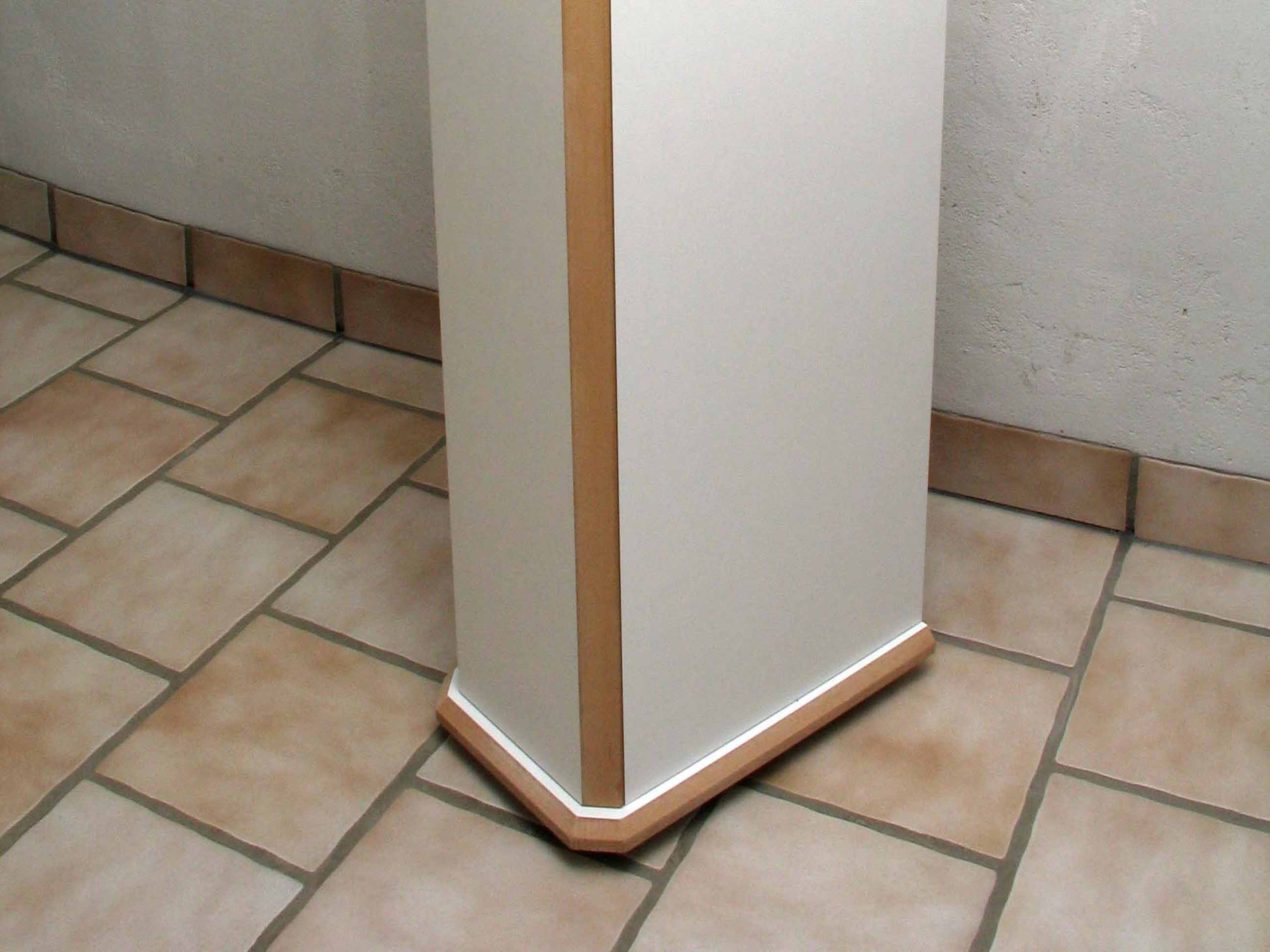

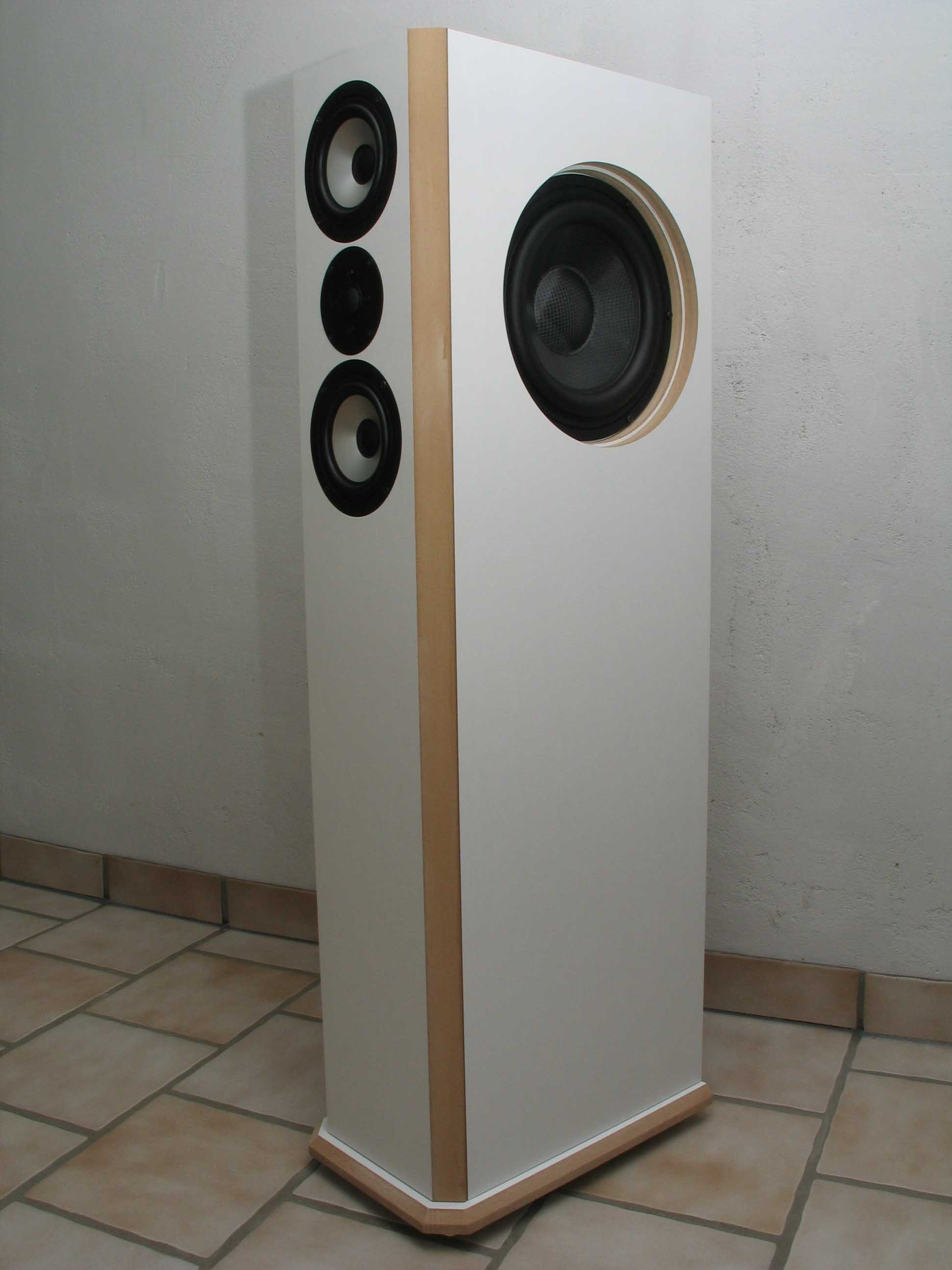

            Die folgenden Bilder zeigen eine Box mal ohne- und mal mit Bespannrahmen. Auch ohne den Rahmen gefällt sie mir entgegen meinen Erwartungen sehr gut.
            Bilder 84 und 85

                ........Ich bin der Meinung, dass das beste Terminal kein Terminal ist. Sieht zwar Sch… aus wenn die Leitungen vom Amp durch 2 abgedichtete Löcher in die Box geführt werden, aber Störeinflüsse durch Übergangswiderstände o.ä. bleiben gänzlich aus. Ich gebe zu hab´ ich bisher auch noch nicht gesehen, aber ´ne Überlegung wär´s wert.
                So sieht es ohne Terminal aus
                  die Hörbeschreibung verleitet ja fast dazu die VOX auch zu bauen! Und das dir deine Frequenzwandler auch nach über zwei Jahren nicht langweilig geworden sind, bescheinigt deiner Selbstbauentscheidung auch gute Langzeitqualitäten! Was aber auch immer wieder dazu verleitet mehr zu Probieren und sämtliche Räume mit LS auszustatten, womit wir wieder mal beim HAF sind. Hast du vor noch weitere Boxen zu bauen, oder hast du schon?

                      ich muss immer wieder feststellen, dass weiße Boxen einfach vornehm aussehen. Welche Farbe haben sie denn zum Schluss bekommen? Wenn ich es mir ansehe, so kommt der Gedanke, dass diese braune Fasen mit dem Weiß der MDF-Grundierung ganz gut aussehen.

                        ich muss immer wieder feststellen, dass weiße Boxen einfach vornehm aussehen. Welche Farbe haben sie denn zum Schluss bekommen? Wenn ich es mir ansehe, so kommt der Gedanke, dass diese braune Fasen mit dem Weiß der MDF-Grundierung ganz gut aussehen. [/B]
                        Die Boxen haben zum Schluss eine cremefarbene Lackierung bekommen, passend zur Einrichtung. Die Schallwände wurden mit einer leicht grünlichen Farbe besprüht, sodass eine steinartige Oberfläche entstand. Bilder werden folgen!
                            Danke walwal. Jetzt habe ich endlich mal ne Box ohne Terminal gesehen. Und sieht doch gar nicht mal schlecht aus. Deine Bilder tragen dazu bei sich das mit dem Terminal wirklich mal zu überlegen. Wie gesagt, das beste Terminal ist kein Terminal!
