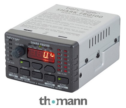

          Ja, alle solche Geräte enden bei 20 Hz; ausser jene Reckhornprodukte.
          Aber trotzdem gehen tiefer Frequenzen durch, was durch ein Filter bei 20 hz mit 48 dB Flankensteilheit zum Erfolg führen könnte.
          FBQ100 wäre günstiger als die riesige DCX:
