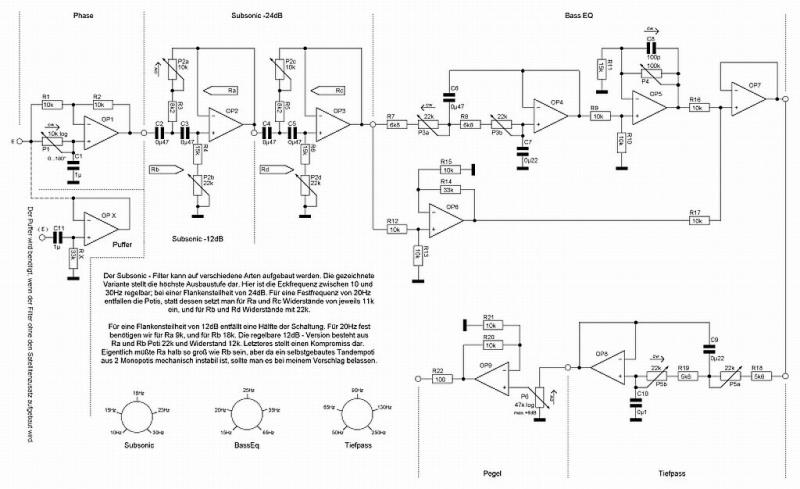

    hab bei dem anderen thema mal die Pläne angeschaut.
    da steht dann subsonic 15......30hz das meinte ich mit poti.
    nur die Pläne sind ja wahnsinn7g komplex. Ich brauche lediglich den subsonic teil..... geht der Bau auch nur von diesem Bereich?

        Also ich habe nun den Bauplan.
        Aber ein pasr fragen.
        brösel vllt kannst auch du weiter helfen... bestimmt sogar.
        ich maile auch mit kboe.
        nun die Fragen.
        1. 8k2 bedeutet 8200 ohm ?
        2. Die Potis z.b. 100k sind linear?
        3. Die queer striche unter einigen Bauteilen bedeutet an masse zu legen? Wenn ja welche vom chinch
        4. Wofür ist das externe nt erforderlich? Bzw wieviel volt?
        5. Die Widerstände und Kondensatoren brauchen welche Spannung bzw Leistung um nicht zerdtört zu werden?
        6. Die op 1/2/3.... sind... opperationsverstärker oder transistoren... aber welche?
        Ob ich noch den puffer brauche weiss ich nicht genau...
        hab in erster Linie Angst die falschen Bauteile zu ksufen wenn es losgehrn sollte.
        vllt könnt ihr mir kurz erstmal bei den Fragen helfen....
        DANKE :-)
          1. Jau.
          2. Weiß ich nicht. Müsste ich das Schaltbild sehen. Im Zweifel: nimm linear.
          3. Ja, ist Masse.
          4. Du benötigst ein symmetrisches Netzteil mit ca. 8... bis 15V.
          5. Die allerkleinste handelsübliche Leistung / Spannung, die kaufbar ist. (0,25W respektive 63V. 35V bei Elkos.)
          6. Sind Opperationsverstärker. Weiß nicht mehr, was ich konkret verwendet habe. War entweder was aus der TL- oder der NE - Reihe. Spielt hier keine Rolle. Kannst sogar mischen.

            hast du ein beispiel für den op bezeichnung link ??
            Hab nun auch herausgefunden wie ein op angeschlossen wird... sind ja nur 3 beinchen von anzuschliessen richtig?
            Das netzteil kommt wo ran??? Chinch ist sicher links oben eingang und unten am Ende ausgang.
            die potis ich nehme an es müsste ein 4 poliger sein der fleichzeitig beide subsonic bereiche ansteuert. Gehts auch anders? 22k linear.
            ist der puffer immer erforderlich egal welchen Abschnitt man jaut? Es gibt nur den subohne ssat teil bei mir wenn.
            Der Plan ist schwer zu erkennen .. oft muss man schätzen....
            ich hänge ihn als datei mal an.
            und da sind noch 2 10k eingezeichnet.... auch potis... auf was müssen die gestellt werden?
            Als letztes.... ist das Layout super wichtig oder hauptsache es ist so verschaltet.
            mfg
                1. hast du ein beispiel für den op bezeichnung link ??
                2. Hab nun auch herausgefunden wie ein op angeschlossen wird... sind ja nur 3 beinchen von anzuschliessen richtig?
                3. Das netzteil kommt wo ran??? Chinch ist sicher links oben eingang und unten am Ende ausgang.
                4. die potis ich nehme an es müsste ein 4 poliger sein der fleichzeitig beide subsonic bereiche ansteuert. Gehts auch anders? 22k linear.
                5. ist der puffer immer erforderlich egal welchen Abschnitt man jaut? Es gibt nur den subohne ssat teil bei mir wenn.
                6. und da sind noch 2 10k eingezeichnet.... auch potis... auf was müssen die gestellt werden?
                7. Als letztes.... ist das Layout super wichtig oder hauptsache es ist so verschaltet.
                1. Je nach dem, wie viele OpAmps du für deine Schaltung benötigst, und wie du diese sinnvoll im Layout unterzubringen weißt, google mal einfach nach TL07X oder NE55X.
                2. Ja, stimmt. Allerdings zuzüglich der Beinchen, an die die Betriebsspannung gehört.
                3. An die Betriegsspannungsanschlüsse der OpAmps; die Masse kommt auf Masse. Hat mit deiner Buchsenwahl und deren Anordnung rein garnichts zu tun.
                4. Ist in dem von dir verlinkten Schaltbild beschrieben, und sogar ich konnte es trotz weitestgehend vergrottenolmter Sehkraft einigermaßen gut lesen bzw. deuten / wiedererkennen.
                5. Kommt drauf an, wie und wo diese oder auch jede andere Angelegenheit eingepflegt wird. Ein Ein- oder Ausgangspuffer kann überflüssig sein, aber auf keinen Fall schaden. Stiften.
                6. Siehe 4 im Zitat.
                7. Nein. Aber auch ja. Das beste Layout nutzt nichts, wenn du einen Schaltungsfehler mitlayoutest, oder andersrum.
                Gruß Achim.

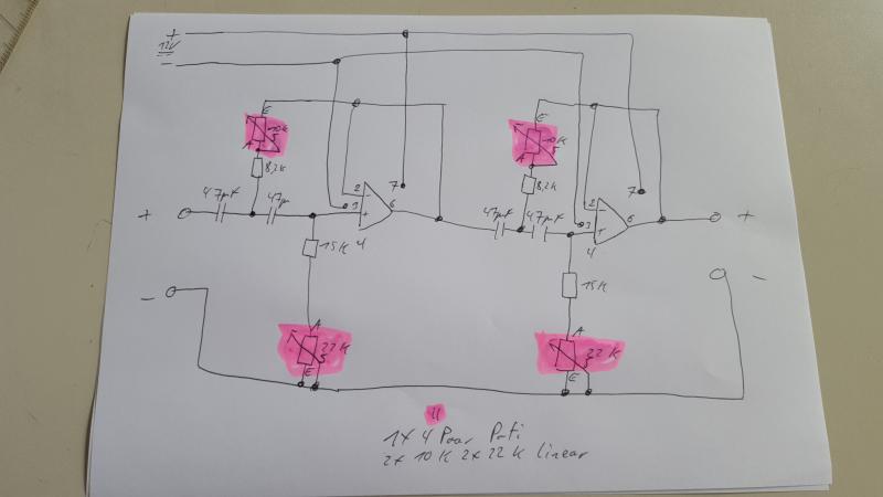

                    Hab mal fix etwas zusammen gezeichnet. Es ist der subsonic bereich. Mit netzteil und kontakt bezeichnung am op und poti. Richtig so?
                    Und alle 4 potis müssen auf einmal gedreht werden... möglich wären ja 2stk die man dann gleichmässig drehen muss oder? Also 1x stereo 10k und einmal stereo 22k.
                      Ist eine bestechend einfache Lösung. Nur wenn ich den Jungs damals für so eine Pillepalleangelegenheit wie Subsonic mit gleich zwei Knöppen statt nur einem gekommen wäre, hätten die an meinem Verstand nicht nur ein bissi, sondern vollkommen gezweifelt. Schon alleine, dass die Subsonic laut "Pflichtenheft" in -24dB von 10 bis 30Hz durchstimmbar, und nicht in "klick an", "klick aus" bei Wunschfrequenz gewünscht wurde, war ziemlich albern, aber es hat Spaß gemacht.*
                      Also, mach das für deinen Eigenbedarf ruhig so. Ist nichts dran falsch.
                      An deinem Schaltbild aber so ziemlich alles. Du hast iwo weiter nördlich festgestellt, dass 8k2 8200 Ohm sind. Was meinst du wohl, welche Kapazität sich hinter 0µ47 verbirgt? Die Beschaltung deiner OpAmps ist auch fast vollkommen falsch. Da wirst du noch mal nacharbeiten müssen.
                      Gruß Achim.

                        Achso... also 0.47 mü farad. ?
                        Die ops falsch hmmm...
                        und das layout soll ja auch eine Rolle spielen... ohhh man
                        Säuftz..... ich würd am liebsten die kompl. Weiche für den sub bauen in ein gehäuse bauen alle potis mit scale nach vorn und schick schick....
                        kboe ist bereit mir zu helfen. Wäre dann eine fixe 15hz subsonic und evtl. Kann die ja einfach in den verstärker vom sub rein und fertig..
                        letzendlich brauch ich nur den subsonic und da wohl ab 15hz. Alles andere ist spielerei aber irgendwie nett... :-)
