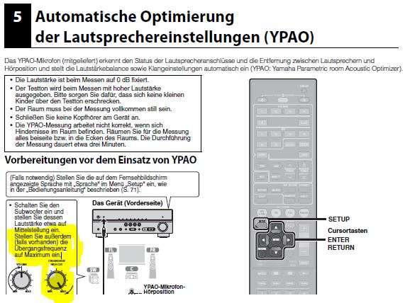

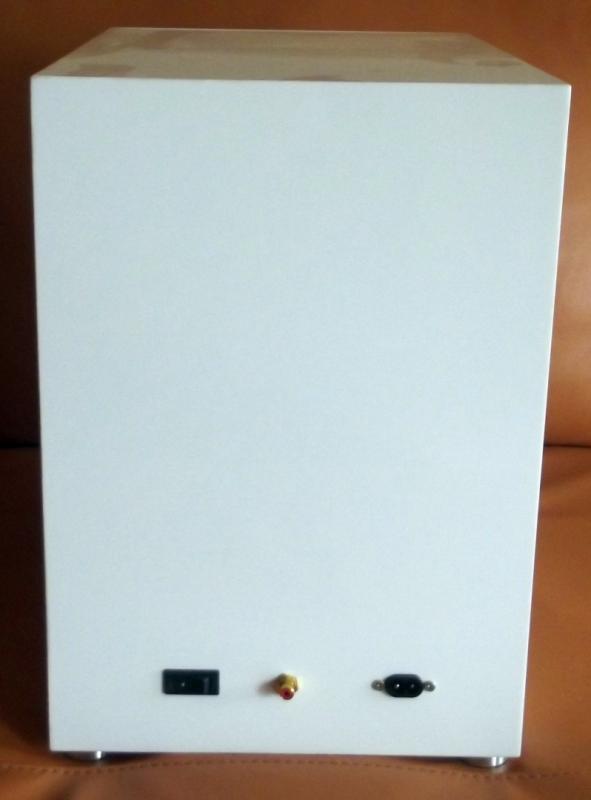

              Im Kern richtig, Subwoofer offen lassen, regelt der Amp. so wie auch die Lautstärke. Man benötigt eigentlich gar keine Regler, entspricht dem, was ich baue.
              Für Stereo hast Du etwas übersehen. Zumeist kann man den Subwoofer auf "both" anmelden, wenn die Hauptlautsprecher als small konfiguriert sind, dann wird bei Stereo 2.1 getrennt.
              Allerdings müsste man dann bei Stereo tiefer trennen, als bei Heimkinobetrieb.

                Eben! Da ich meine 5 bzw. 9 Surroundlautsprecher grundsätzlich fullrange betreibe, muss ich den Sub sowieso als "Both" konfigurieren, damit überhaupt was rauskommt. Denn sonst würde er nur das kriegen, was bei den Hauptkanälen unten abgeschnitten wird - ergo gar nix
                Dann kommt aber zumindest bei meinen Yamahas standardmäßig alles bis -ich glaub- 90 Hz. Das geht eben bei diskretem LFE in Ordnung, weil da eh nicht viel kommt obenrum, und wenn doch dann soll es so sein. Bei Analog bzw. Musik geht das gar nicht, hier will ich ja nur Unterstützung ab ca. 40Hz abwärts, wo eben die Hauptboxen langsam anfangen zu schwächeln... Da führt dann eben kein Weg an einem zusätzlichen Tiefpass für den Sub vorbei.
