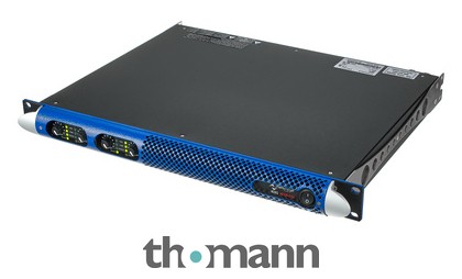

                          Als absouter Geheimtip wird im PA-Bereich die ALTO D4 gehandelt.
                          http://www.blue-music.de/index.php?c...ampain=froogle
                          In dieser werden die Powersoft Digimode Endstufenmodulen verwendet.
                          Was so etwas nur mit Powersoft-Emblem kostet:
                          http://www.thomann.de/de/powersoft_digam_m_28_q.htm
