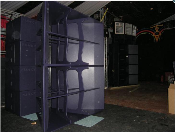

                          • 2333
                          #72
                          oder von denen hier ein paar ins zimmer stellen, die auf jeden fall auch pa-HIGH END hab ich selber schon gehört. Laut internetseite erhöht das horn den schalldruck bei 33 herz um 10-12 db...
