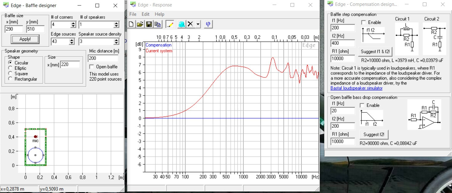

        Ein Erklärungsversuch:
        Der Bafflestep wurde ja bei der ursprünglichen Abstimmung in der 1m-frei-stehend-Messung automatisch berücksichtigt, was zur Folge hatte, dass ab der Bafflestepstufe der Pegel nach oben abgesenkt wurde, um linearer zu werden. Bei Timo war in dieser nach beiden Seiten "eingezwängten" Position dann der Bafflestep-Effekt sehr reduziert und der FG wohl ab dem Bafflestep-Knick nach hohen Frequenzen hin reduziert.
        Andreas
        ...sprich damit wurde auf eine bestehende Korrektur, die durch den Ort teilweise abgeändert wurde, reagiert - Merci!

              Hier eine Edge Simu:

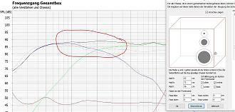

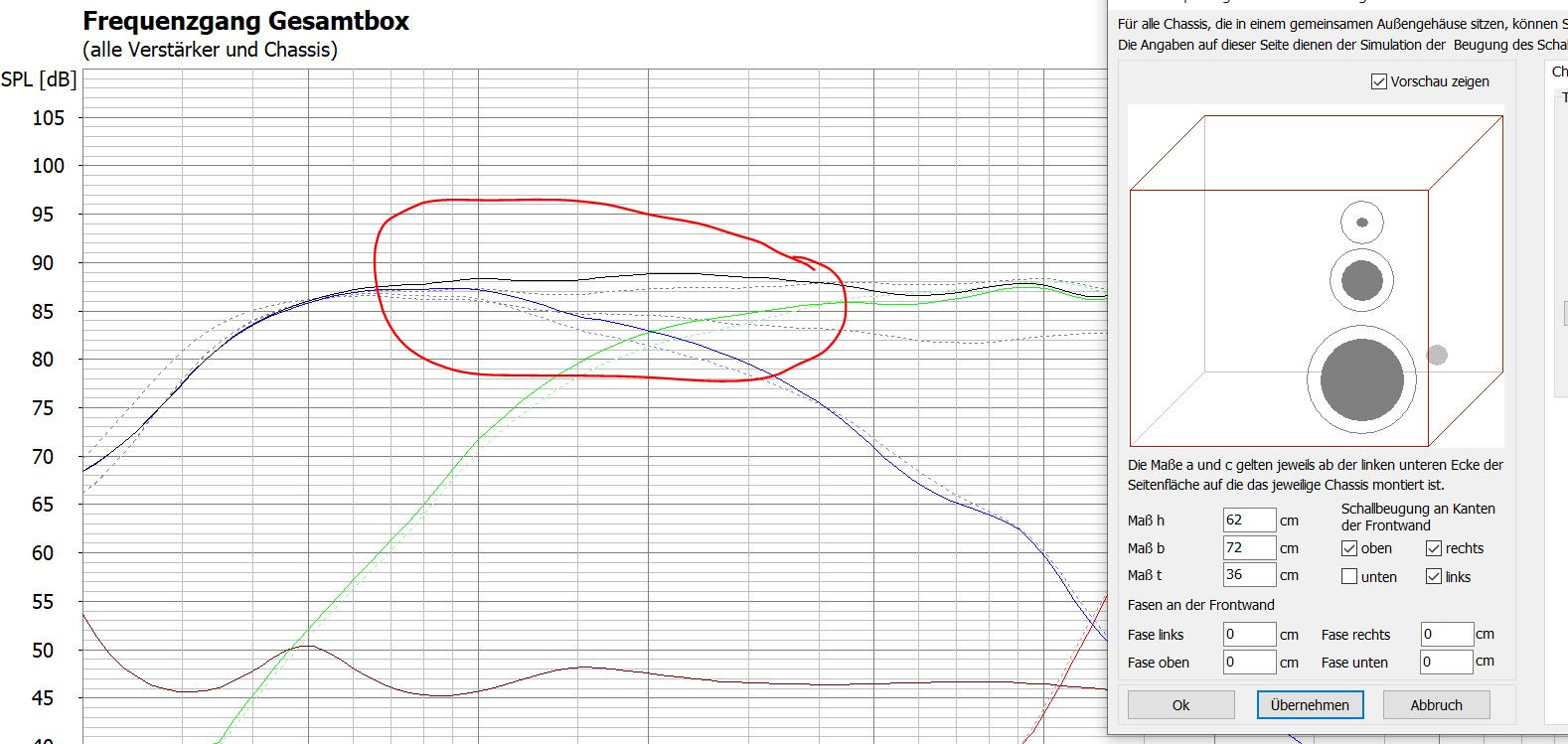

                • 10996
                in Edge kann man es sehen, wenn man jetzt noch eine breite Schallwand macht, was passiert, oder ich habe soeben die Conga als Referenz genommen und ein kleines Gehäuse gestrickt, ähnlich das von die Andreas, ... breite der Schallwand vor der Änderung 32 cm und nach der Änderung 72 cm, einfach nach links verlängert: Der Grundton wird um rund 2 dB aufgedickt, ... wenn jetzt vorher durch irgendwelche Gründe eine fette Abstimmung gewählt wurde addieren sich die 2 dB der Schallwand noch zur fetten Abstimmung, sodass es zu viel wird. Da kann die Raumakustik nichts dazu. Das ist schlichtweg das Problem bei unserem Dreiervergleich.
                Klicke auf die Grafik für eine vergrößerte Ansicht  Name: Grundtonüberhöhung wenn die Box zugebaut wird.JPG Ansichten: 0 Größe: 321,7 KB ID: 736113
                Ich habe gerade einen ähnlichen Effekt bei der No.1 messtechnisch dokumentiert. Wenn ich den Standplatz wechsle und die Box einen Meter vorziehe bekomme ich einen super schlanken Grundton, ... hinten neben dem Lowboard habe ich eine gute Grundtonabstimmung. Also muss man immer drauf achten wo die Box steht, ob quasi eingebaut, oder frei stehend, ... Schon eine Aria einmal auf einem Ständer und einmal auf dem Lowboard, macht den Grundton schon enorm verschieden. Meine Arias stimme ICH auf dem Lowboard stehend ab, quasi mit einer Schallwandverlängerung nach unten, ... wenn man jetzt die Aria auf dem Lowboard neutral abstimmt und dann auf einen Ständer stellt, hätte sie zu wenig Grundton, also eine schlanke Männerstimme. Das fällt mir immer wieder auf, dass der Standplatz sehr wichtig für den Grundton ist.

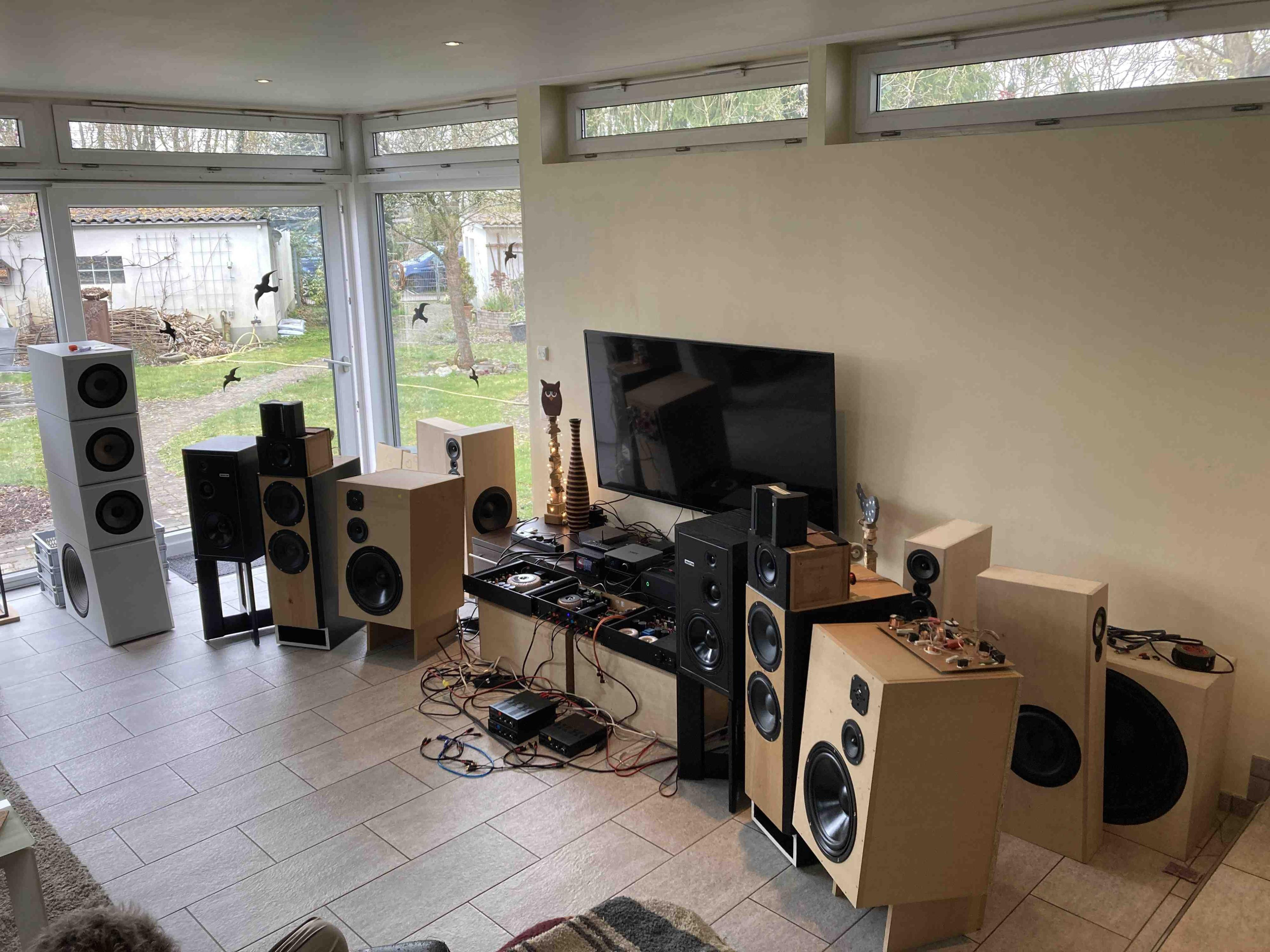

                        In diesem Zusammenhang finde ich diese Situation im Nachhinein interessant.
Ansichten: 171
Größe: 1,59 MB
                          • 10996
                          Sprich, jede der drei Boxen sollten eine ähnliche grundtonüberzeichnung mitbekommen haben. Die kleine mit dem w300s hat das ganz gut verkraftet.
                          auch eine Geschichte aus der man etwas lernen kann. 123 123 Anordnung. Und frei lassen zwischen den boxen. Da steht dann nur noch der Umschalter dazwischen.

                              In der ersten Runde gefielen mi die Zweiweger von Lifu sehr gut, leider war der Fehlerteufel drin. Die Pflegefälle kannte ich ja schon aus Duisburg. Hatte die Hörrunde nicht komplett verfolgt da ich meinem Namensvetter bei der Fehlersuche geholfen hatte.
                              In der zweiten Runde spielten alle drei Kandidaten auf sehr hohem Niveau, vor allem nachdem Phil den Bass seiner Boxen etwas gezähmt hatte. Im Nachhinein hätte man auch noch die Schallwandcover von Burns hinter die AMT halten können um mehr Diffusschall in Richtung der Zuhörer zu lenken, wäre bestimmt ein interessantes Experiment gewesen.
