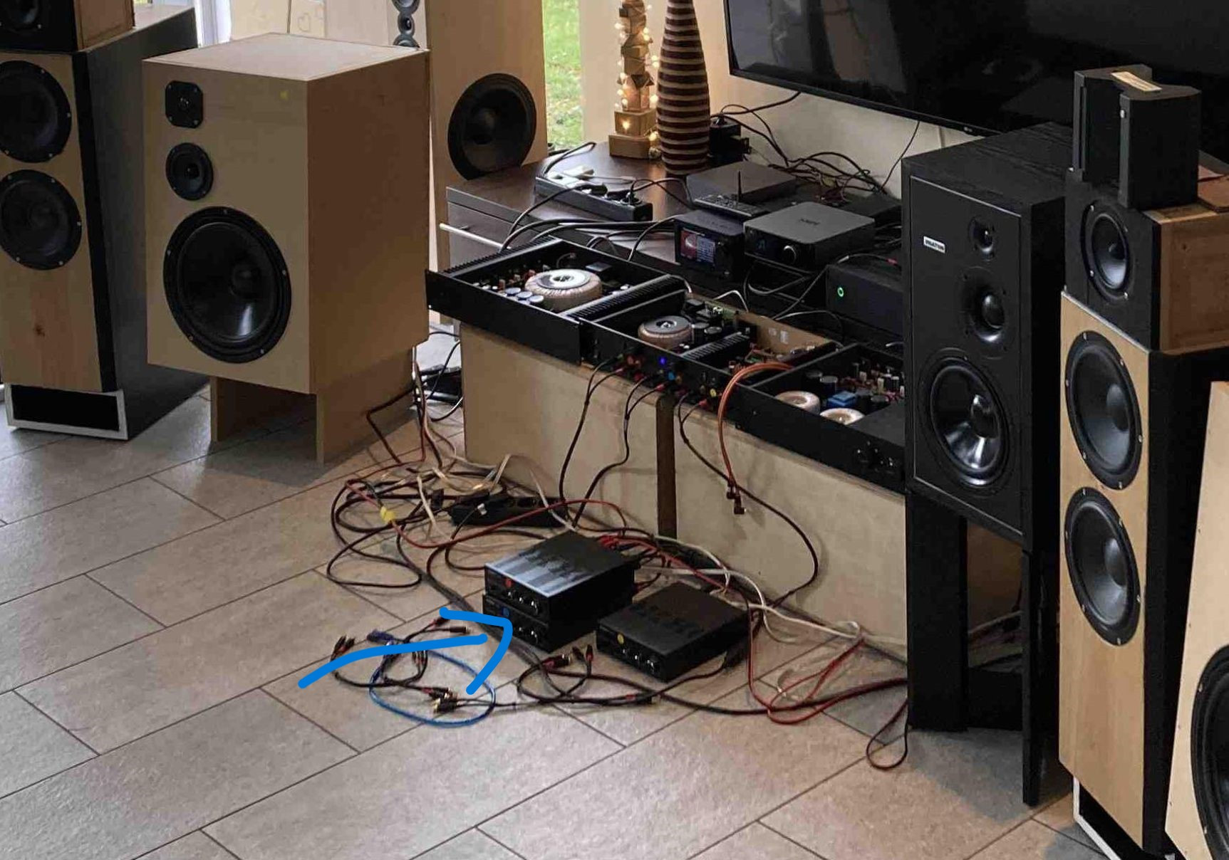

      ich habe Ralf schon so verstanden, wie wir es am Ende auch gemacht haben. Drei Stereoverstärker EXTERN, wo man die Lautstärke einpegeln kann.

      Das mit den Liedern war von Anfang an auch so gedacht, zwei/drei Freunde haben auch Einzellieder genannt, ... Mit Liedersammlungen konnte ich leider nicht viel anfangen. Das versuchen wir nochmals nächstes Jahr, ob wir das besser hinbekommen, ... Ich bitte um Beachtung, dass die meisten Lieder, die ich gefunden habe deutlich länger waren als 3 Min, teilweise sogar 6 oder 7 Minuten, die sind dann einfach zu lang für einen solchen Vergleich.
      Auch die verfügbare Auflösung war im Netz zu schlecht, nächstes mal bitte einen direkten Link mit höherer Auflösung. Oder per Email schicken. Ich würde wieder 3 Monate vor dem Treffen die 6-8 Lieder zusammenstellen. Das ist wirklich eine gute Idee!!!

          Jeder hat seine eigene Erfahrung im Treffen gemacht. Und genau das ist mir wichtig. Dass wir das Treffen überhaupt machen können steht und fällt am Umschalter, der die letzten Jahre sehr gut funktioniert hat. Von fosi gibt es einen passiven Umschalter, leider sind dann die aktiven Boxen außen vor. Einen aktiven Umschalter habe ich auch schon gesehen, der allerdings nicht per Funk zu bedienen war.
          somit steht fest dass der Umschalter von Klaus wieder genommen wird. Ob wir dann gleich auf externe Verstärker gehen das lassen wir noch offen.

                es gibt viele Wege nach Rom, aber wo ist denn eigentlich das Problem mit dem existierenden Umschalter?
                Das Einpegeln hat Schwierigkeiten gemacht, weil der Grob-Abschwächer mit DIP-Schalter auf einem Kanal ab Stellung -3dB nicht getan hat. Diese Konstellation mit so extremen Pegelunterschieden wurde noch nie gebraucht, deshalb ist der defekte DIP-Schalter oder die miese Lötstelle dort bisher nicht aufgefallen. Ist bis zum nächsten Mal repariert und gut.
                Ansonsten ist die Alternative mit Timo´s drei identischen Fosi´s gut als Reserve-Lösung. Und, falls jemand seine Endstufe vor der Passivbox haben will - kein Problem, geht schon immer.
                Bleibt der angerauchte integrierte Amp. Der hat hochfrequent geschwungen weil mit Sicherheit vom digitalen Zuspieler eine Störung (vom Netzteil?) durchgeschoben wurde. Ich habe exakt dieses kürzlich unfreiwillig "ausprobiert", als ich gecheckt habe, was beim Betrieb von Amps mit niedriger Eingangsimpedanz hinter dem Umschalter passiert (kein Höhenabfall, aber 10MHz am Eingang waren zuviel ...)
                An meinem Cocktailaudio mit Linearnetzteil spielt der Umschalter im Büro täglich ohne Probleme (ich habe da immer zwei oder drei Lautsprecherpaare dran). Im Zweifelsfall spielt der als Quelle unseren Test-Medley vom USB-Stick oder als Playlist auch gesteuert über FB ab.
                Den Dreifach-Umschalter mit integriertem Verstärker (also gleichem für alle), Pegelabgleich, Fernbedienung und eingebautem Rauschgenerator gibt es halt so nicht fertig. Deshalb habe ich den ja gebaut.

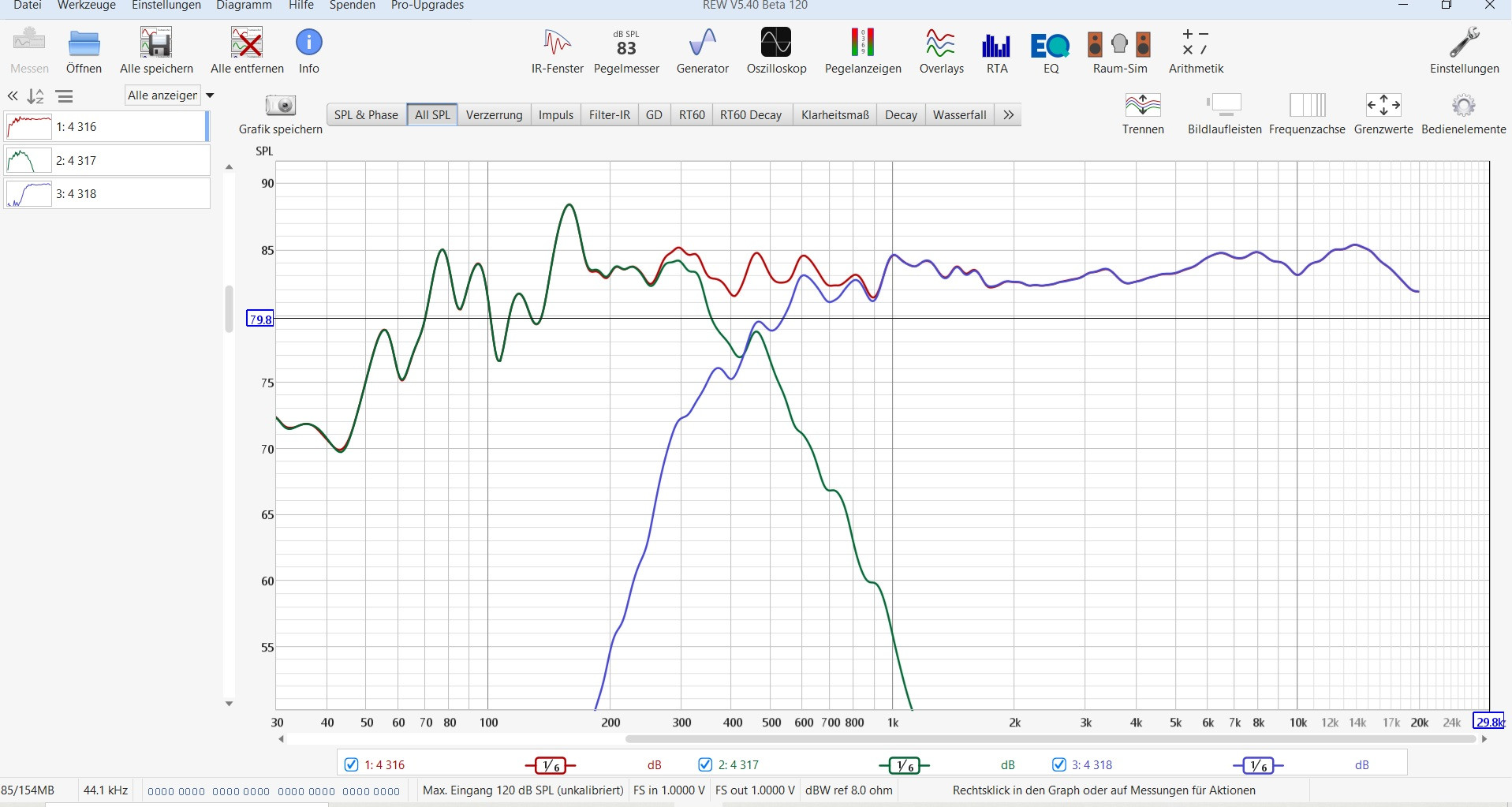

                        ich habe heute meine kleinen schwarzen Dreiweger, die ich bei Timo dabei hatte, mit Acourate am jetzigen Standort eingemessen. Sie stehen aber im Gegensatz zu dem Bild alleine:
                        Es hat sich absolut bestätigt, dass ich bei der Abstimmung absoluten Mist gebaut habe (obere Kurven, linke und rechte am Hörplatz gemessen, noch unkorrigiert). Es zeigt sich eine Überhöhung von 50 bis 250Hz von deutlich mehr als 5dB!
                        Leider habe ich keine Ahnung, wie das passieren konnte. Auf den REW-Messungen in einem anderen Raum war das nicht so zu sehen.
                        Aber jetzt ist die Welt absolut i.O. (untere Kurve)!

                          eine Möglichkeit wie so etwas passieren könnte: der Lautsprecher wurde auf einem Ständer in halber Raumhöhe oder Draußen gemessen und entzerrt, wird aber später auf dem Boden betrieben (oder an der Wand).

                            Ja. Die Interpretation von Simon ist sicher zutreffend. Andreas. Kannst du die Bilder noch zeigen. Der Messungen

                              Das wurde manuell im Hypex eingestellt und auf ca. 1m Höhe in 0,8m Abstand gemessen, damit ich bis runter zur Übergangsfrequenz ein einigermaßen realistisches Bild bekommen.
                              Dass sich die Bodennähe dann bis 250Hz auswirken soll, bleibt mir ein Rätsel. Ich muss da noch etwas anderes versaubeutelt (sorry) haben.
