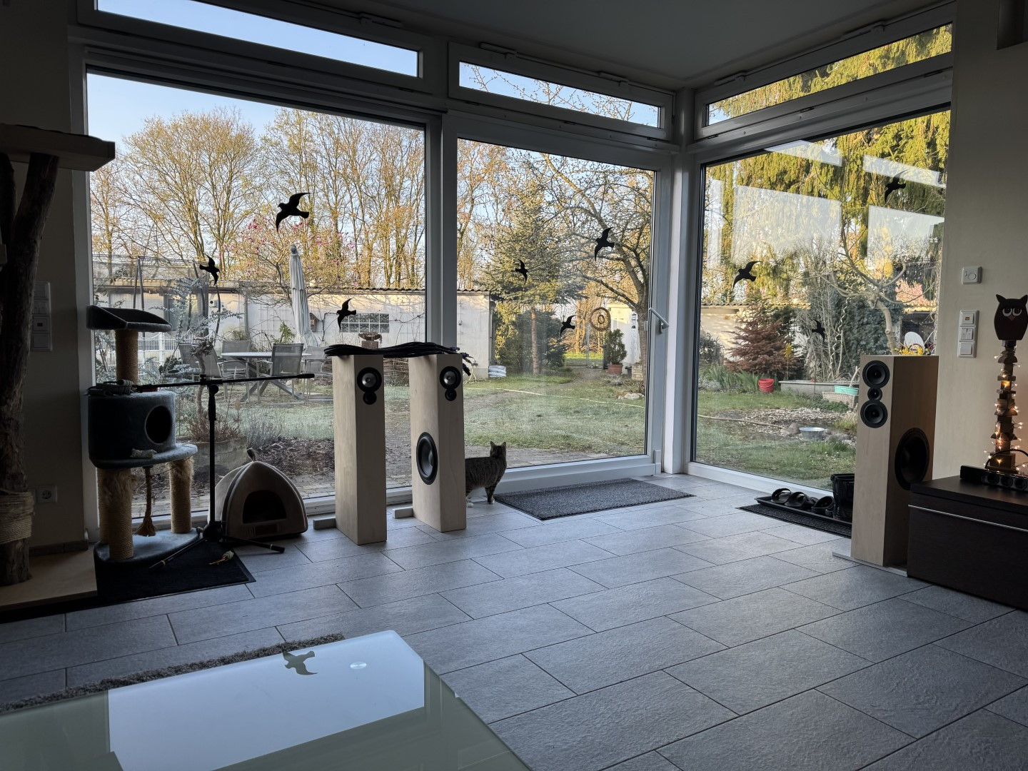

                            zum Thema Wetter ein kleiner Zustandsbericht. heute morgen minus 1,5 Grad, eine Stunde später dieses sonnige Bild. Es wird schön, aber bleibt kalt.
